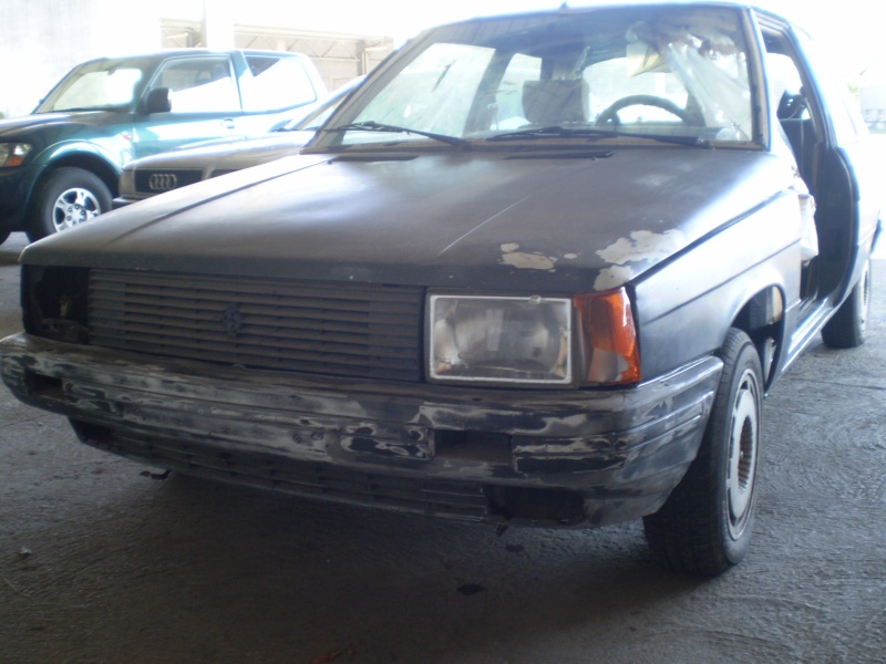

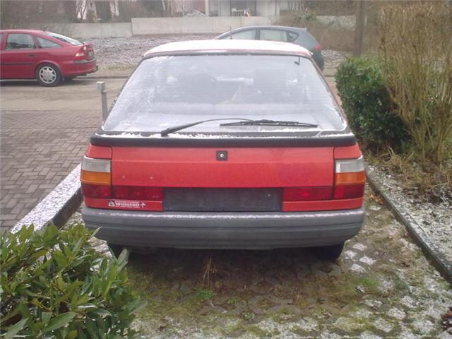

Bon alors voici tout d'abord la bête tel que je l'ai acheté

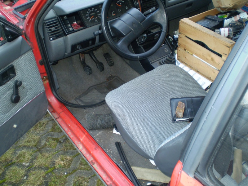

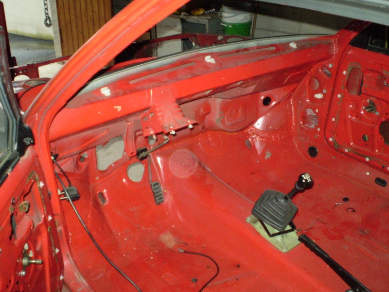

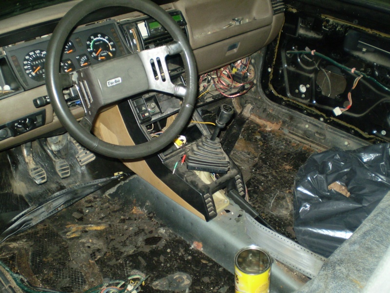

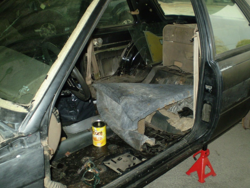

Pour commencer j'ai enlever presque tout l'intérieur
Voila se que j'ai fait pour l'instant.

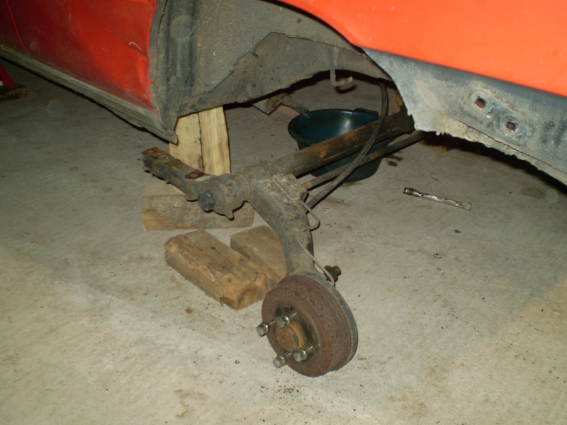

Me revoilà et pour vous montrez que j'ai pas fais semblant voici les photos!

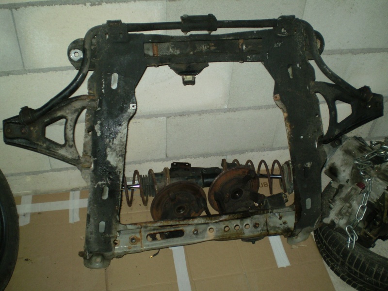

On va s'occuper du train AR:

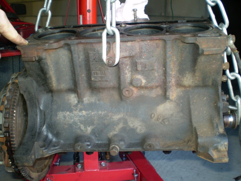

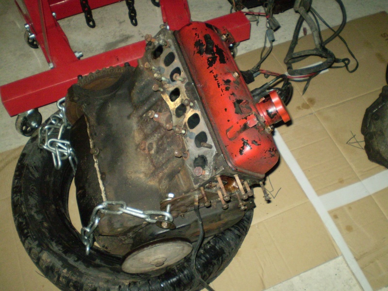

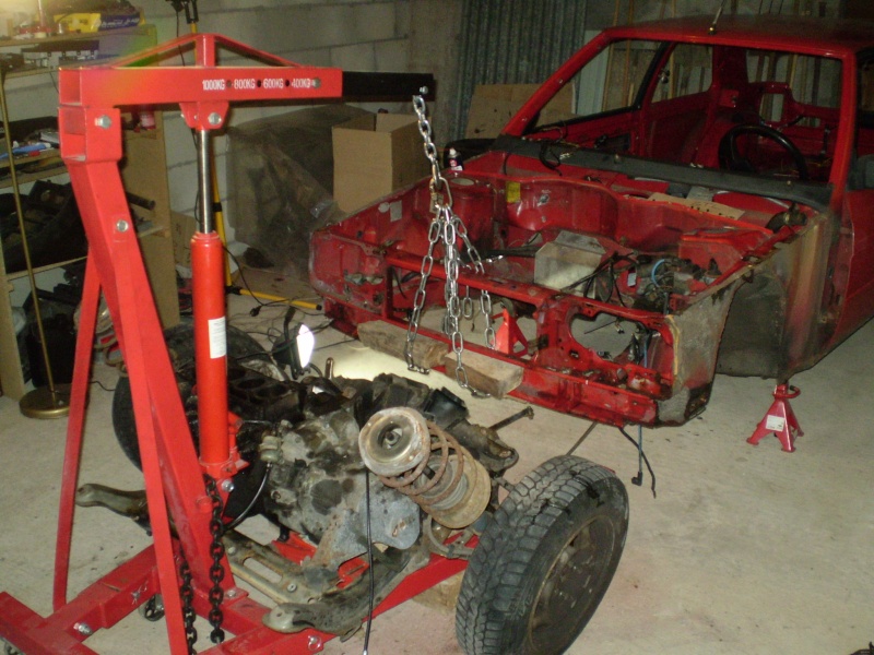

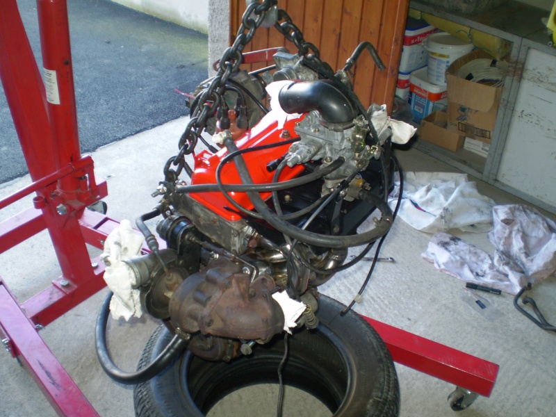

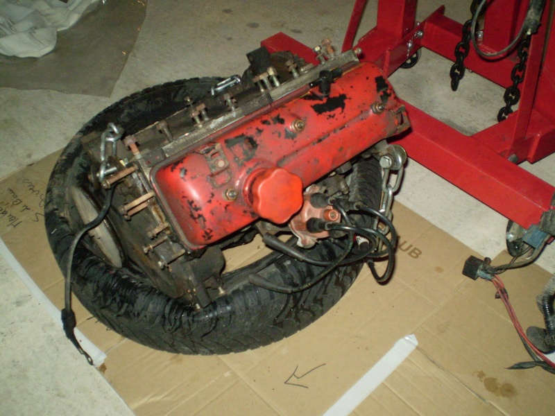

Une bonne chose de faite, mais passons au moteur !

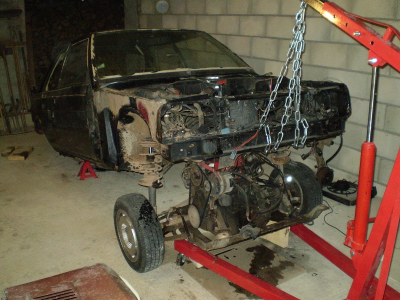

Le voilà en dehors de la caisse.

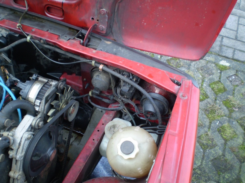

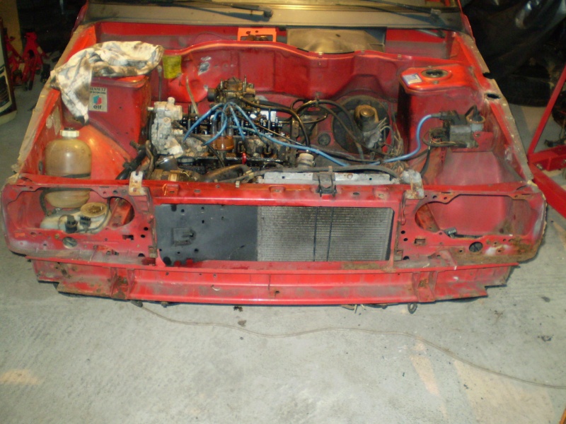

Ensuite un peut de repérage au niveau du faisceau et j'ai enlevé le maximum de choses pour que se soit facile de la mettre sur le coté.
Le pare brise, mastervac et maitre cylindre ont pu prendre des vacances....
Mais ce n'est pas très jolie Image

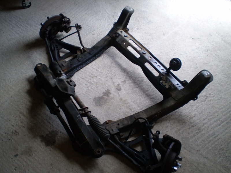

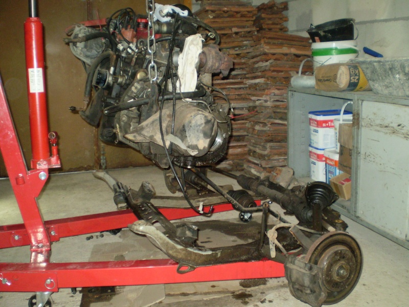

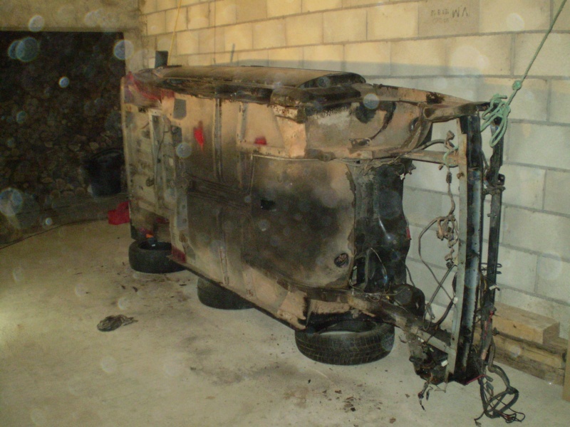

Bref, je continus en séparant le berceau du moteur:

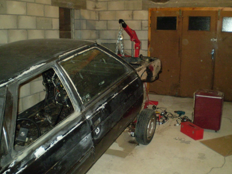

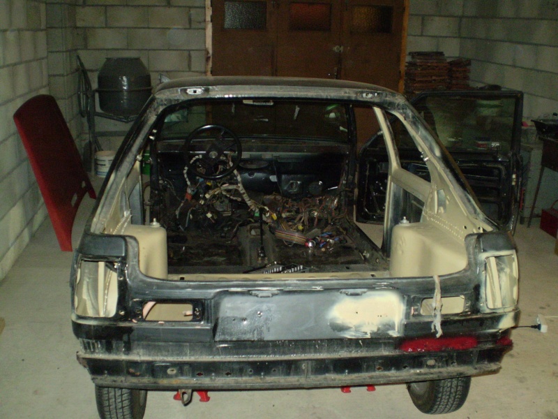

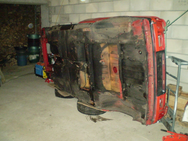

J'ai mis la caisse sur le coté pour attaquer le dessous.

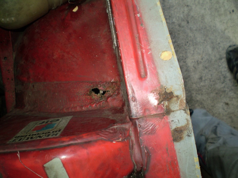

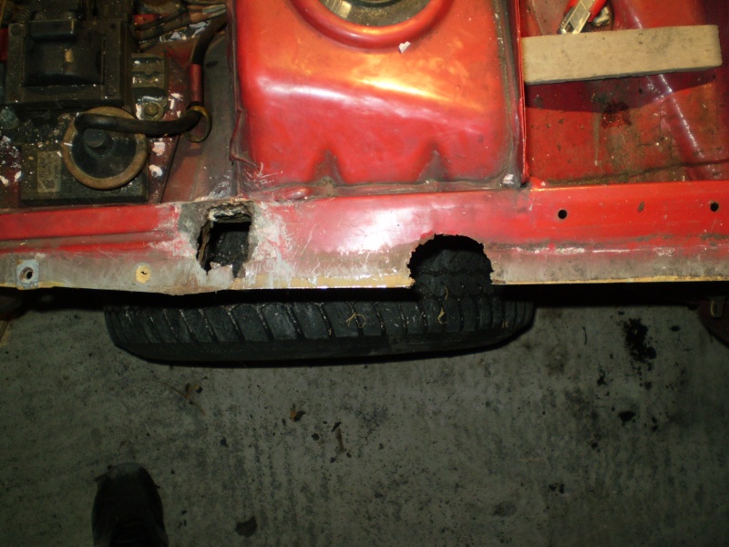

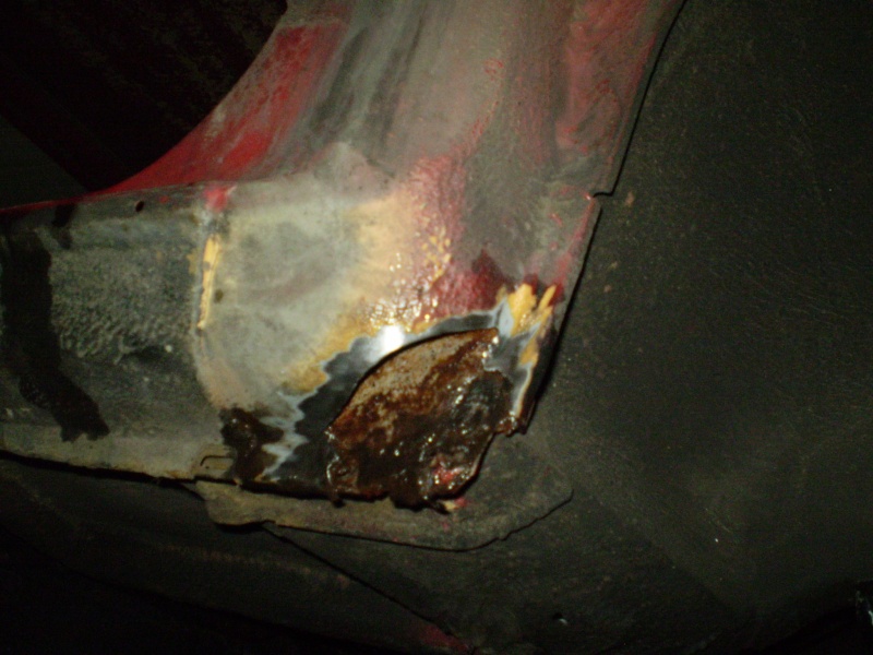

Malheureusement les dégâts étaient pire que se que j'espérais...
Après une bonne réflexion je vais changer la caisse, faut avouer que j'en ai eu pour mon argent.

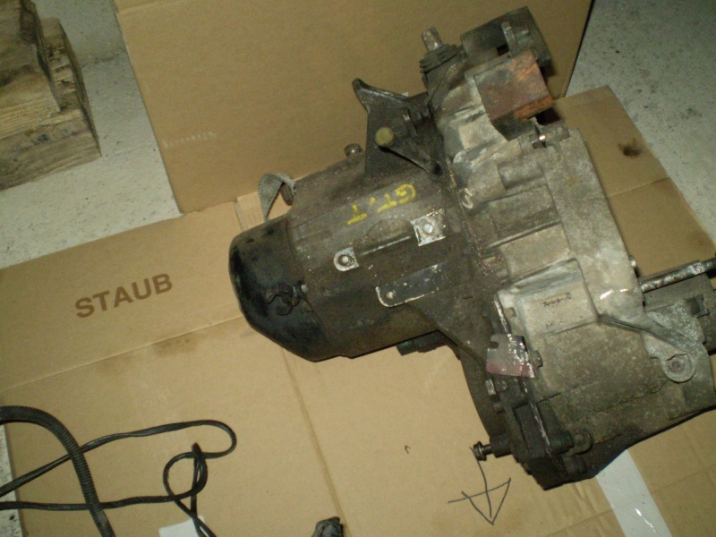

Donc, je me suis vengé sur le moteur, et le facteur m'a apporté un joli colis!!
*La boite est a vendre d'ailleurs*
Mais c'est tout neuf!!!

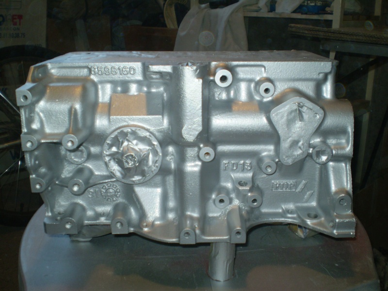

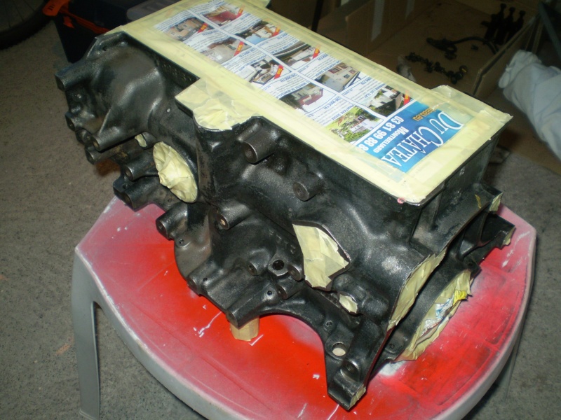

Du coup le moteur aura droit a un bon nettoyage et un peut de mise en peinture (I LOVE PEINTURE Image ). Sa me permettra d'avoir un moteur en bon état a remettre dans la caisse pour la faire rouler un peut et passer le controle technique .

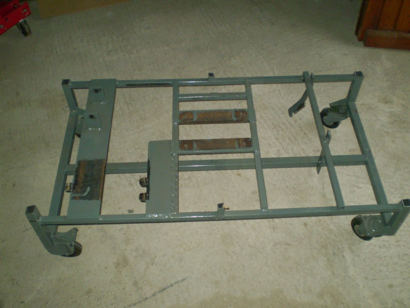

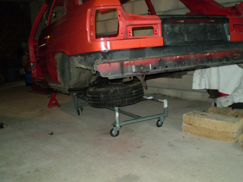

J'ai récupéré ceci au lycée, il allait le jeter Image
Sa me servira pour déplacer moteur, caisse etc....
J'ai aussi continué la peinture!
Voila, et demain je continus

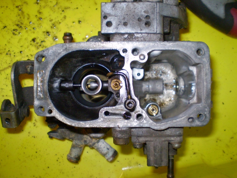

J'ai pensé à ramener un peu de boulot pour chez moi donc voila se que j'ai fait:

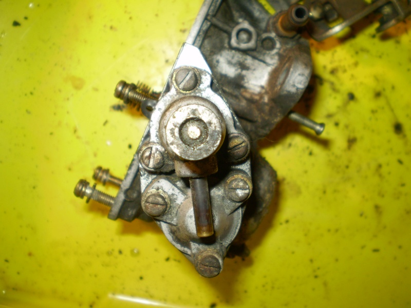

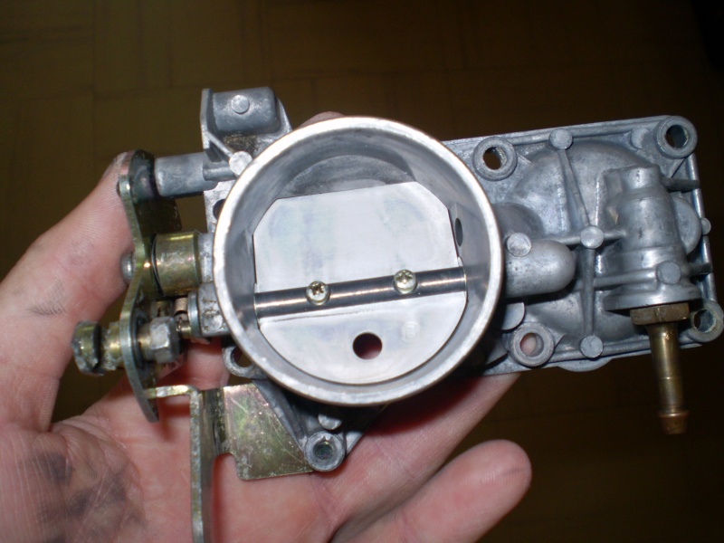

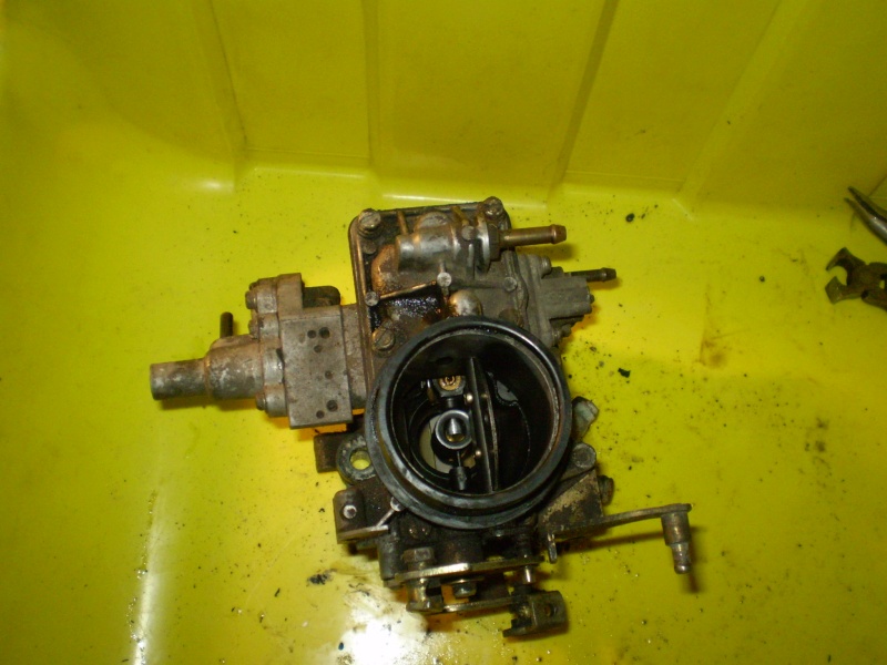

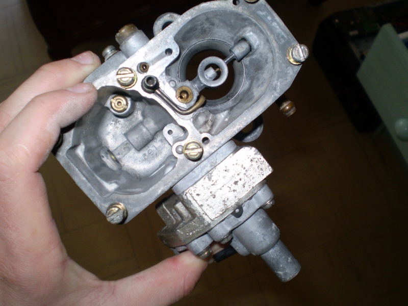

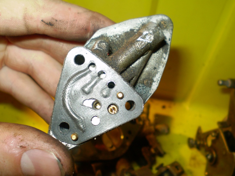

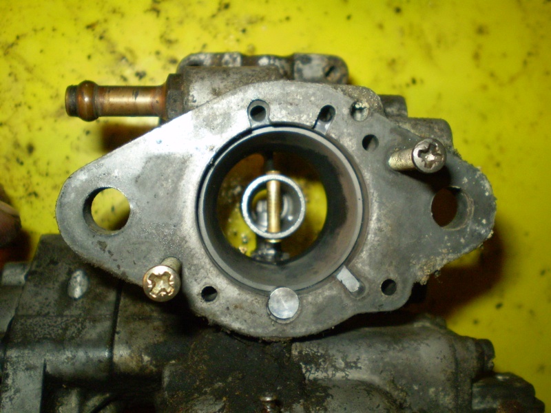

-Démontage du carbu en vu d'un nettoyage aux ultrasons.
(petite prépa: perçage de l'enrichisseur de suralimentation à 2mm, inversion des gicleur de suralimentation et d'automaticité)

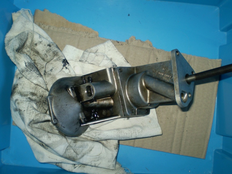

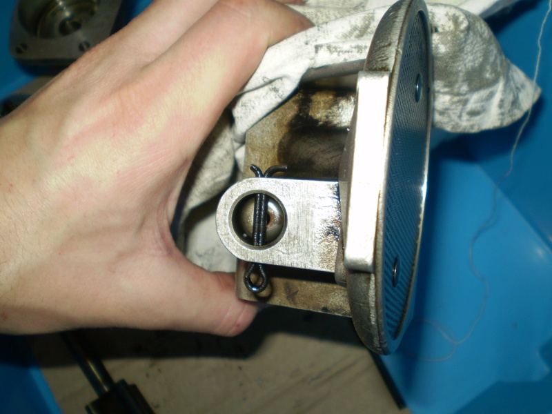

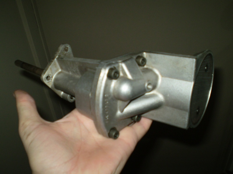

-Démontage/nettoyage/re-tarage de la pompe a huile.
Bon le remontage je le montre pas vu que c'est la même chose, j'ai juste mis 2 rondelles pour que la soupape de décharge s'ouvre a peine plus haut en pression.
Mais avec tout sa comme prépa sa va envoyer du lourd!!! Image Image

Oh mince! J'ai oublié de vous mettre quelques photos
Voilà une pompe toute propre qui n'attend plus qu'a être remonté!

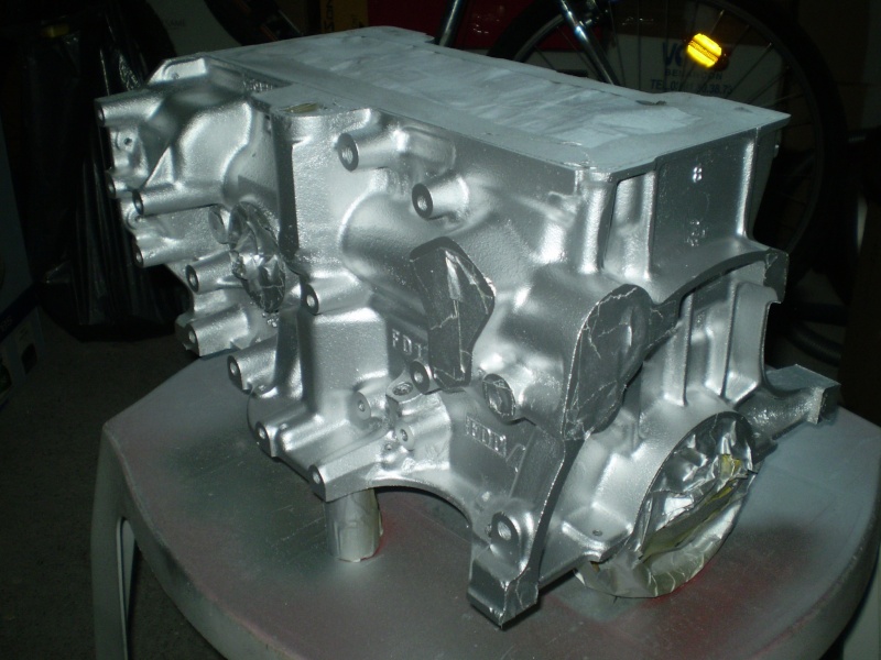

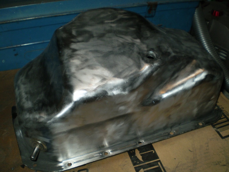

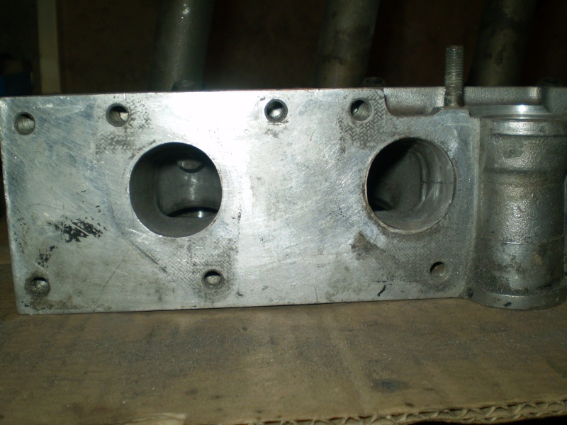

Je me suis mis a faire un peut de nettoyage (encore!) mais assez rapide pour que ce soit un peut plus propre qu'a l'achat!

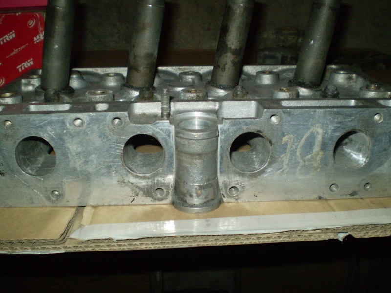

La culasse également:
Voilà, je referais un nettoyage plus approfondi quand la culasse sera démonté entièrement lors de sa prépa.
Sinon mon carbu va passer au ultrasons dans la semaine et j'ai reçu mon gicleur principal de 125 .

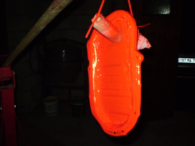

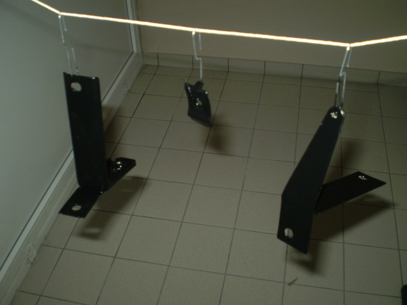

Un peut de peinture cet après midi :
Ça sera toujours mieux que deux bouts de ferraille tout rouillés.

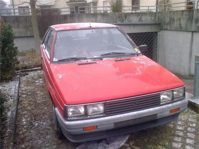

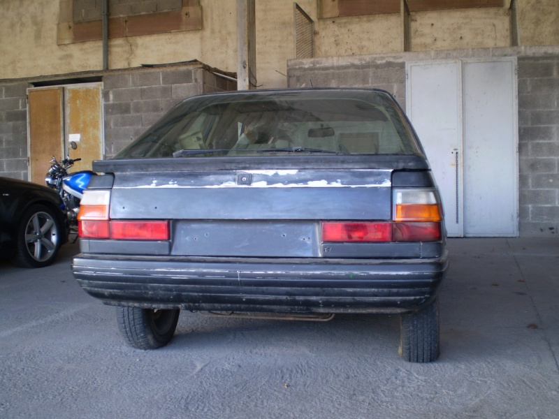

Alors voila j'ai trouver cette caisse sur internet, elle me semble pas mal. Il faut juste que j'aille la voir pour être sure qu'elle n'ai pas de rouille.
250€ et apparemment le propriétaire (un allemand) dit qu'elle est très saine
________________________________________________________________________________________________________________
Bonsoir, alors aujourd'hui je suis aller voir cette fameuse ronze!
Je n'est pas pû la prendre sous tout les angles mais place aux photos:
Le dessous est propre, pas de rouille apparente. Il y a même les protection en alu pour le pot ...
Résultat: je la prend!

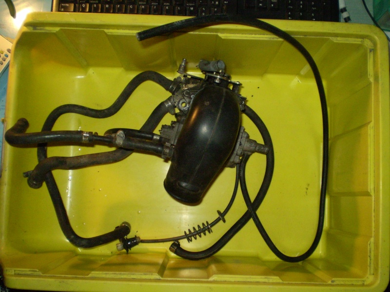

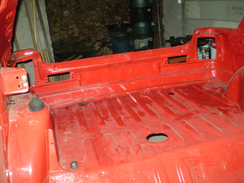

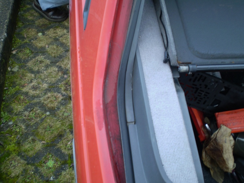

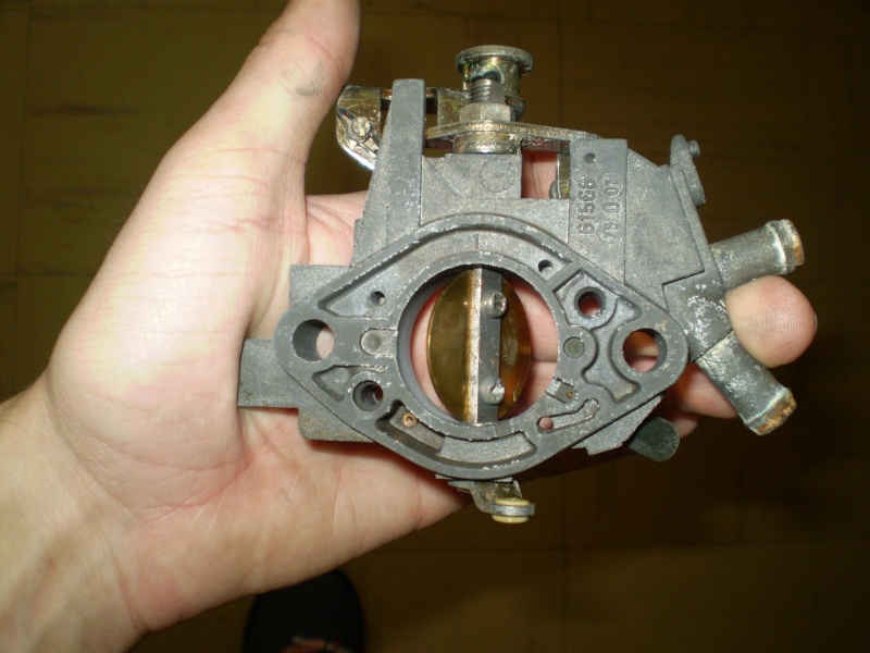

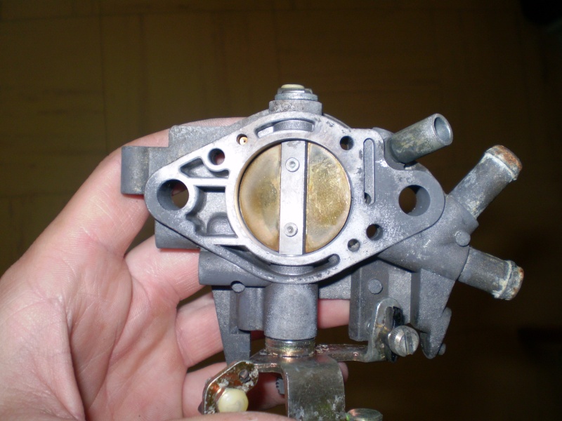

J'ai reçu mon carbu qui reviens des ultrasons:

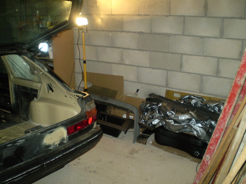

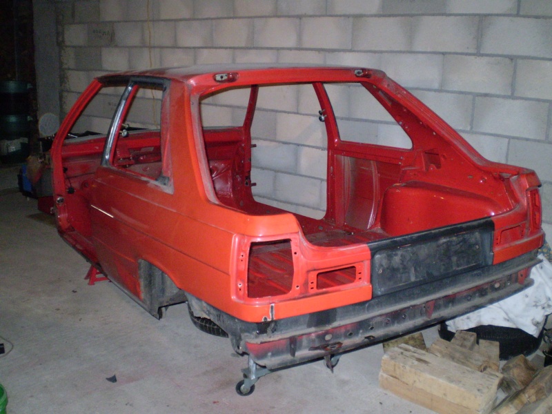

Et voila des photos de ma superbe caisse!!!
Voili voilou!!

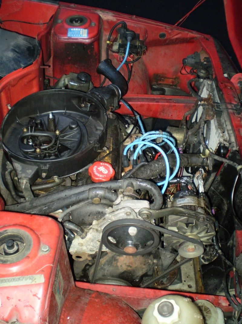

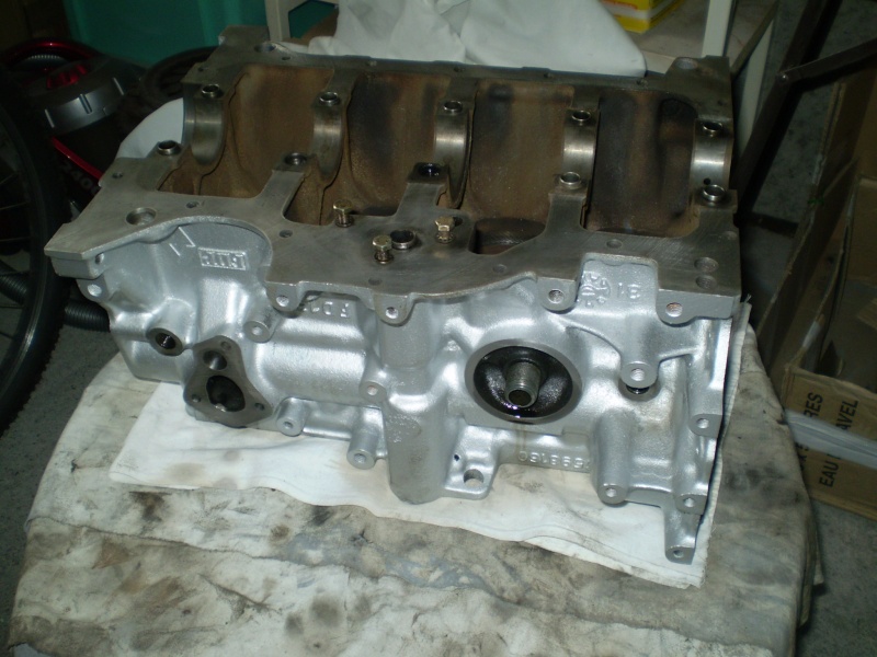

Un peut de nouvelle dans tout sa!
Encore et toujours du démontage:

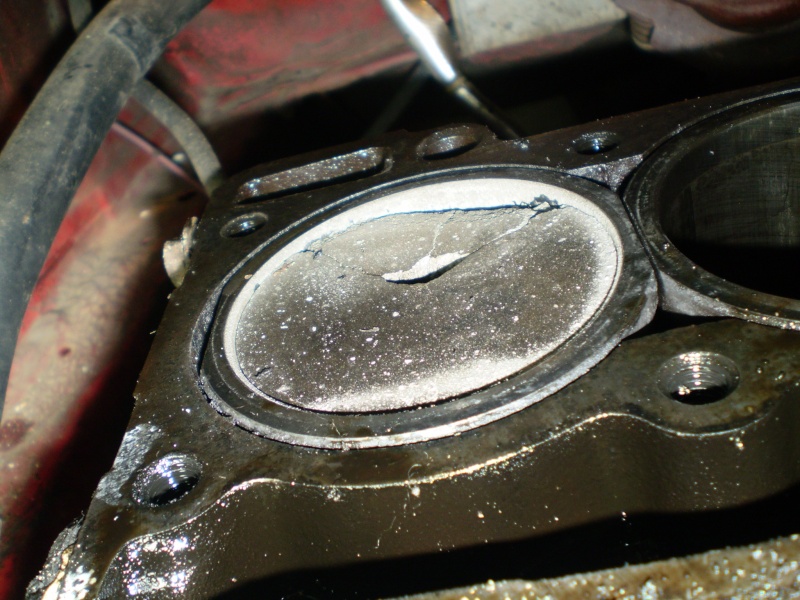

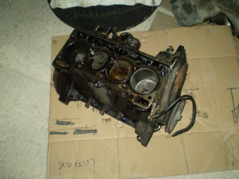

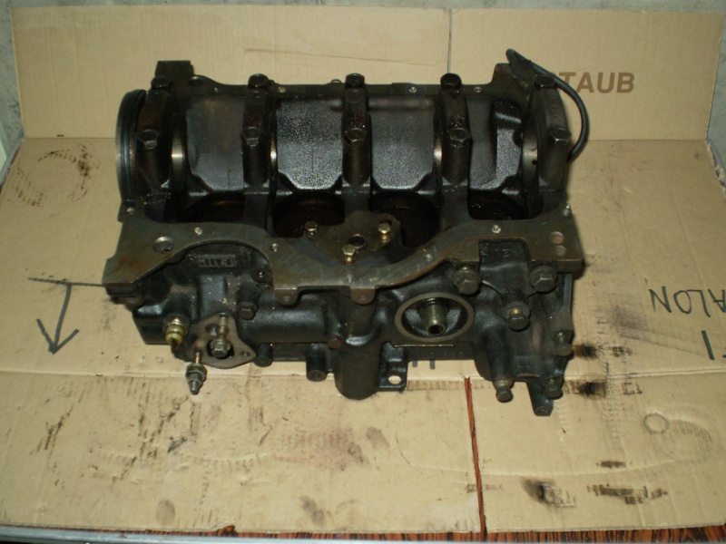

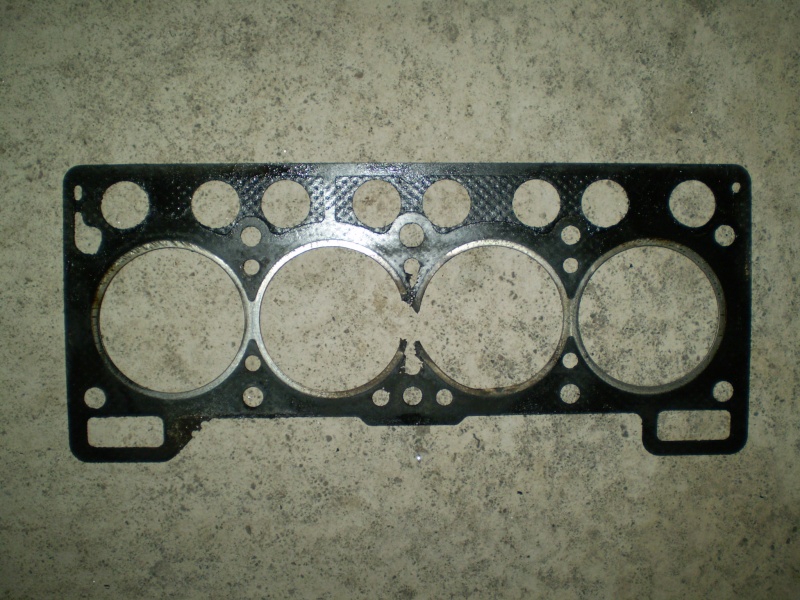

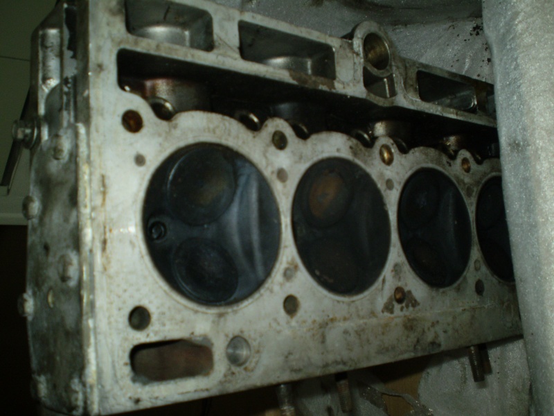

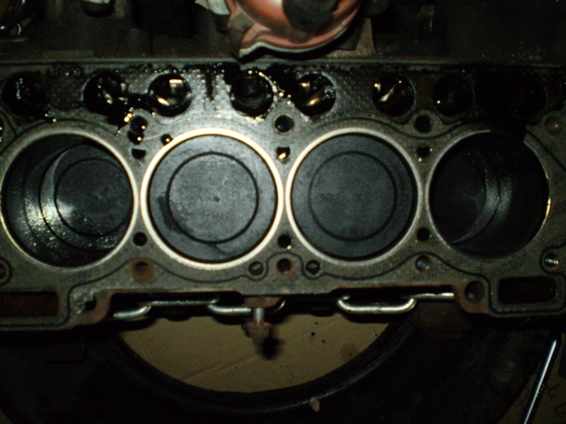

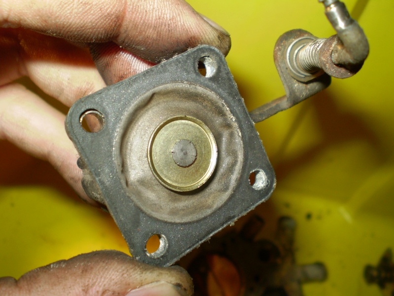

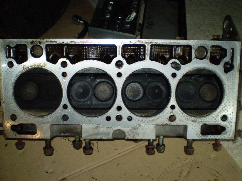

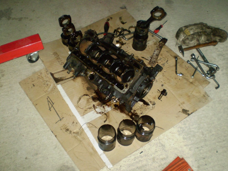

Ensuite je me suis un peut intéressé au moteur. Il démarre mais tourne vraiment pas rond! La jauge d'huile saute, un bruit de tracteur, sa sent vraiment mauvais cette histoire... Du coup pour voir se qu'il avait, démontage :
J'ai sortis le joint que voici:
Si c'est que sa, sa va! Vérifions le reste :
Dommage pour un moteur de 125 000 km
Et pour trouver juste 1 chemise/ 1 piston, c'est tendu!

Démontage du pare choc arrière et de l'ensemble tableau de bord.
Voilà pour ma maigre journée Image

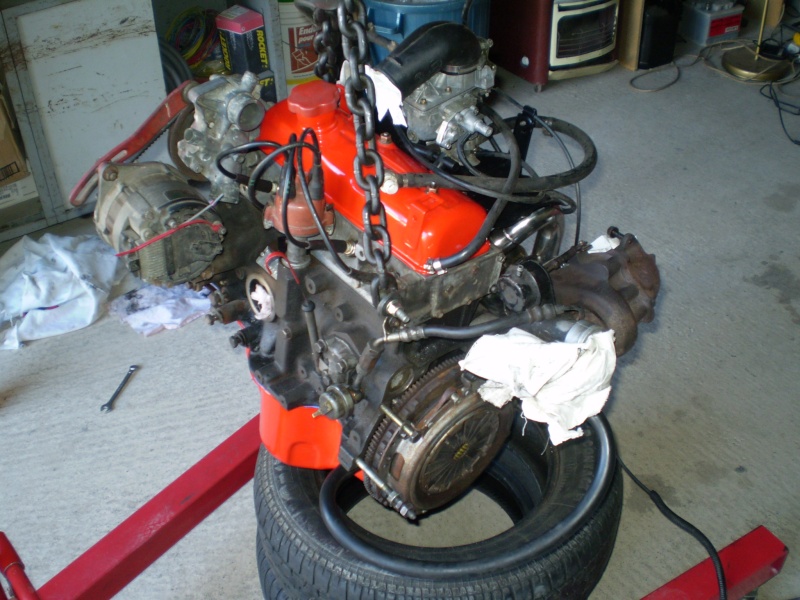

Voici quelques photos pour prouvé que je ne m'endort pas Image

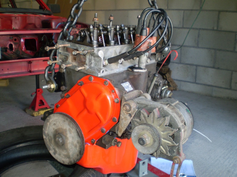

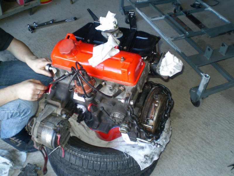

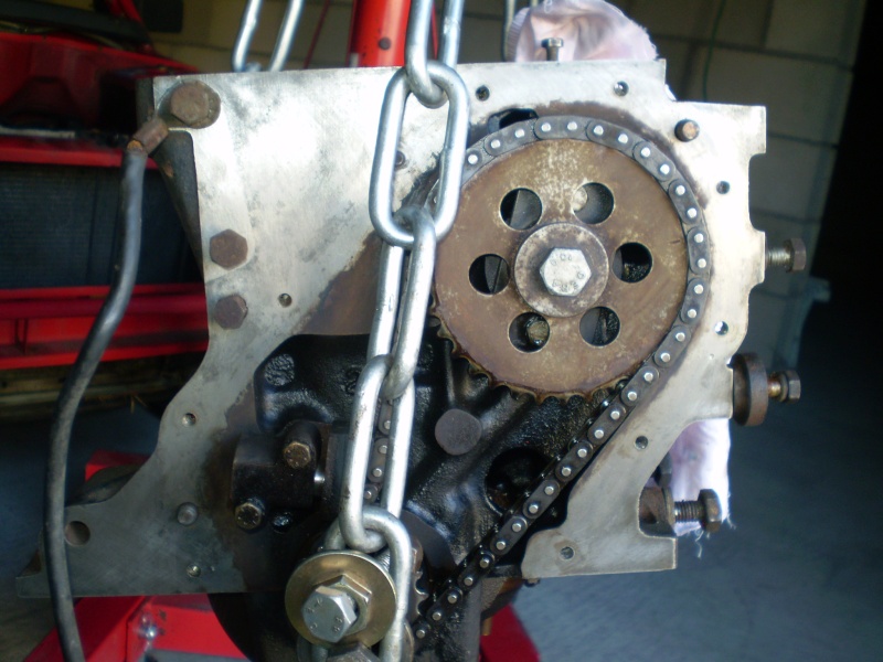

Je me mets à refermer le moteur turbo pour pouvoir le stocké complet dans un coin.
Et pour passer le temps à l'appartement un peut de peinture
Se week end si j'ai mon joint de culasse, je pourrais remonté le moteur complet.

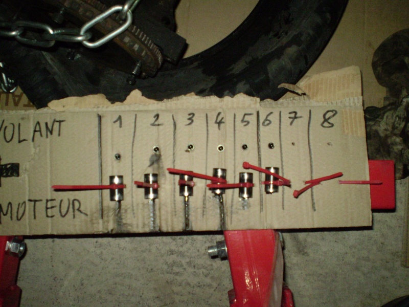

Voici quelques nouveautés pour se week end:
Encore une bonne chose de faite!
Mais le piston avait vraiment bien pris.

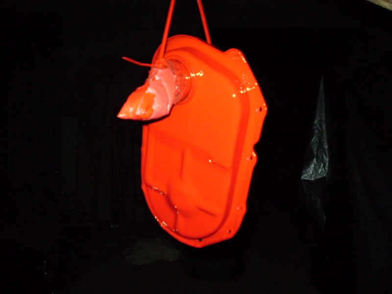

Me revoilà avec une mince nouvelle! J'ai fait un peut de peinture :
Et c'est tout. Je vais aller en stage du coup la ronze devrait pas trop avancer pendant 3 mois :dots:

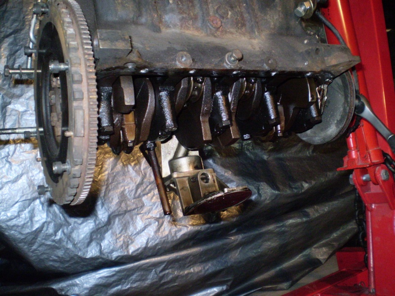

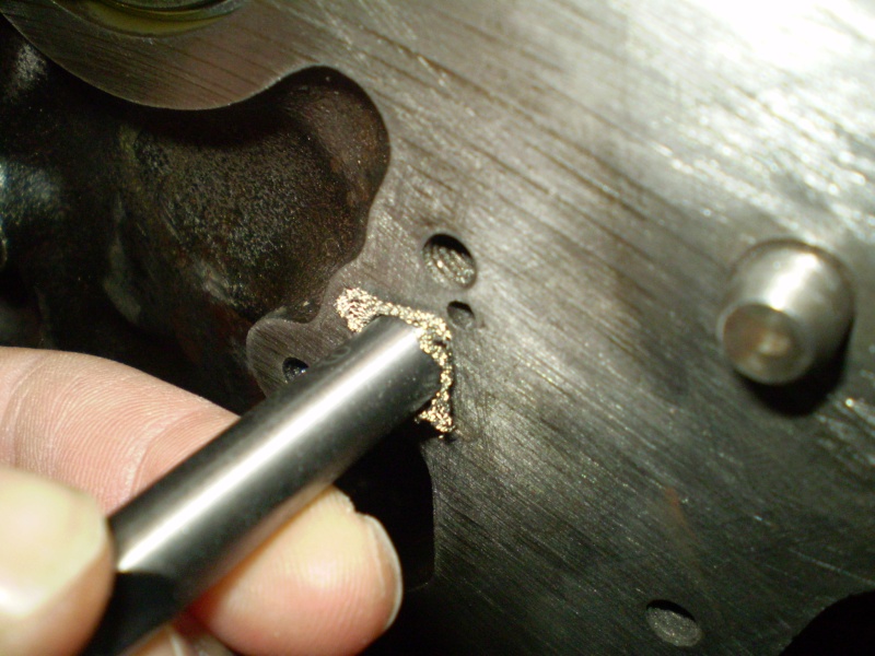

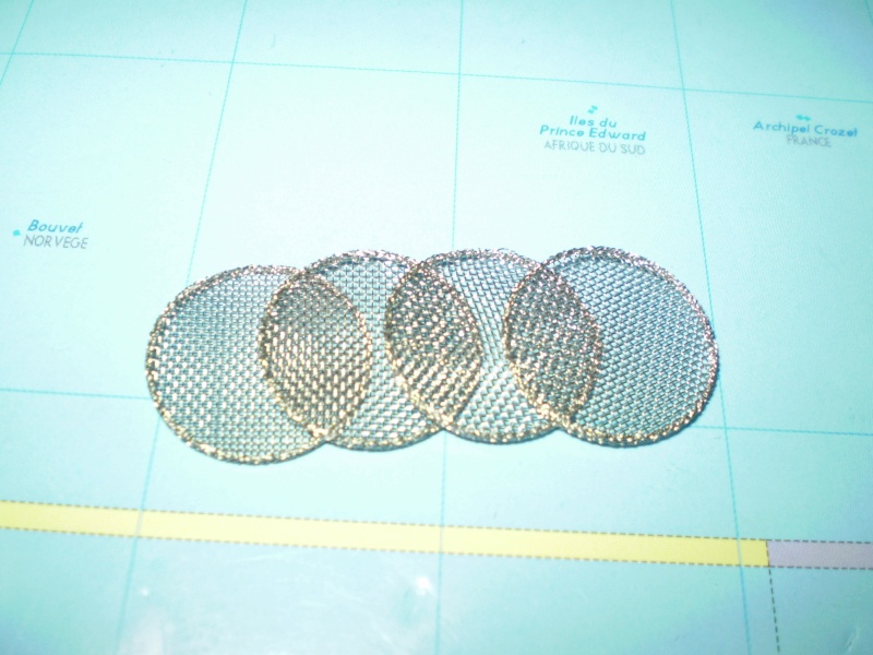

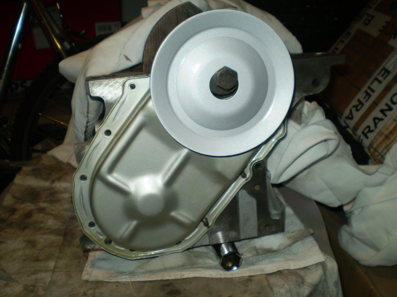

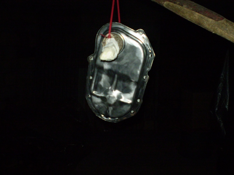

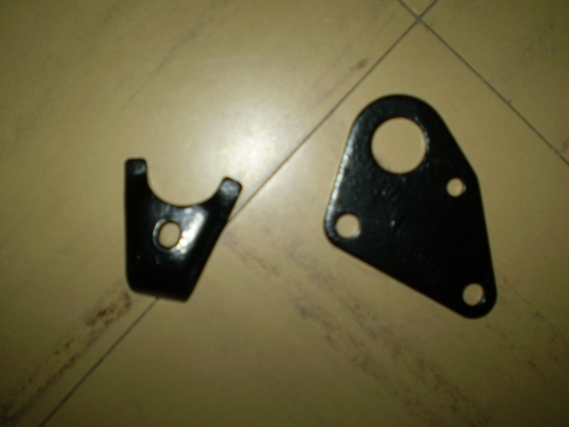

Bonsoir, alors voici quelques petites news, j'ai remonté la pompe a huile et le carter sur le moteur (malheureusement je n'ai pas de photos).

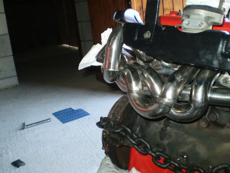

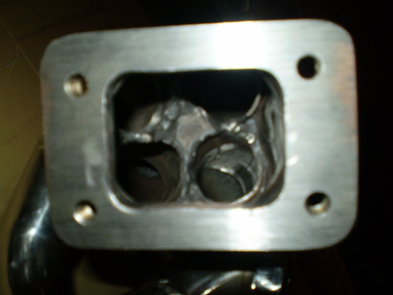

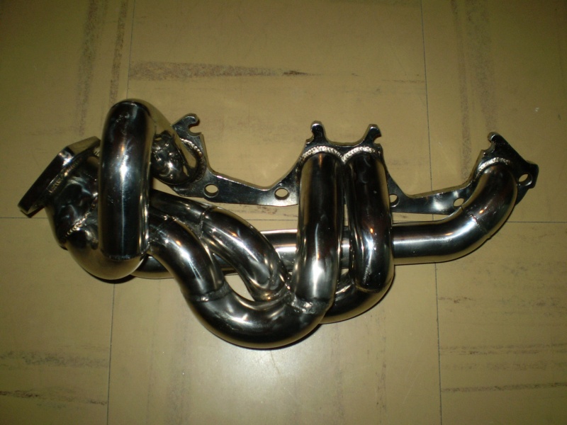

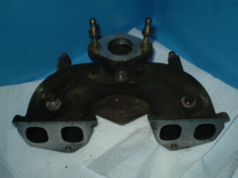

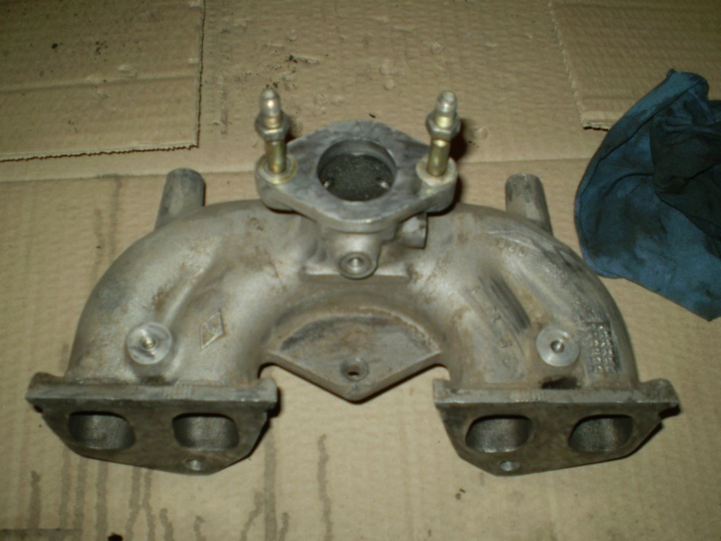

J'ai aussi commander deux trois bricoles, joints, vis de culasse renforcées et ceci:
Il suffit juste que je le travail un petit peut pour que les deux collecteurs se positionnent au poil!

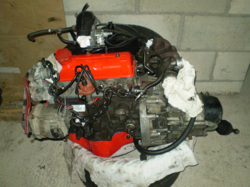

Petites news du samedi soir :D

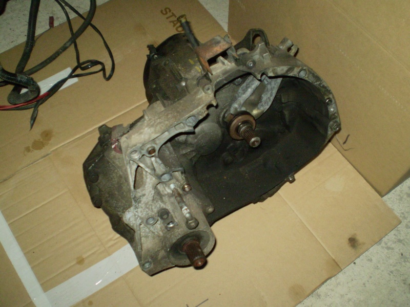

Boite remonté sur mon moteur turbo.

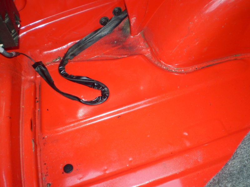

J'ai démonté presque tout le faisceaux sur la caisse.

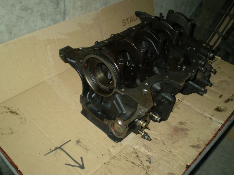

Et pour finir j'ai enlevé la boite et démonté le bloc athmo.
Voilà et demain je continus a démonté ce bloc haha!
Comme promis voià le peu de boulon d'aujourd'hui:
Bloc athmo nu.
Et le reste du faisceaux enlever.

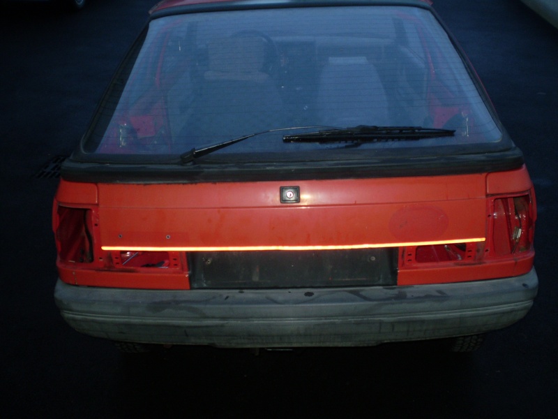

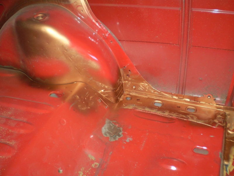

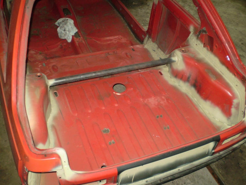

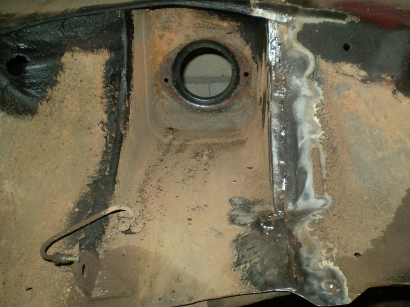

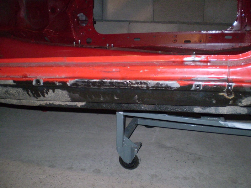

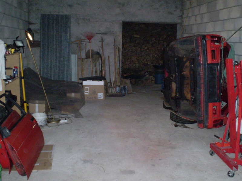

Voici se que j'ai fait se week end:

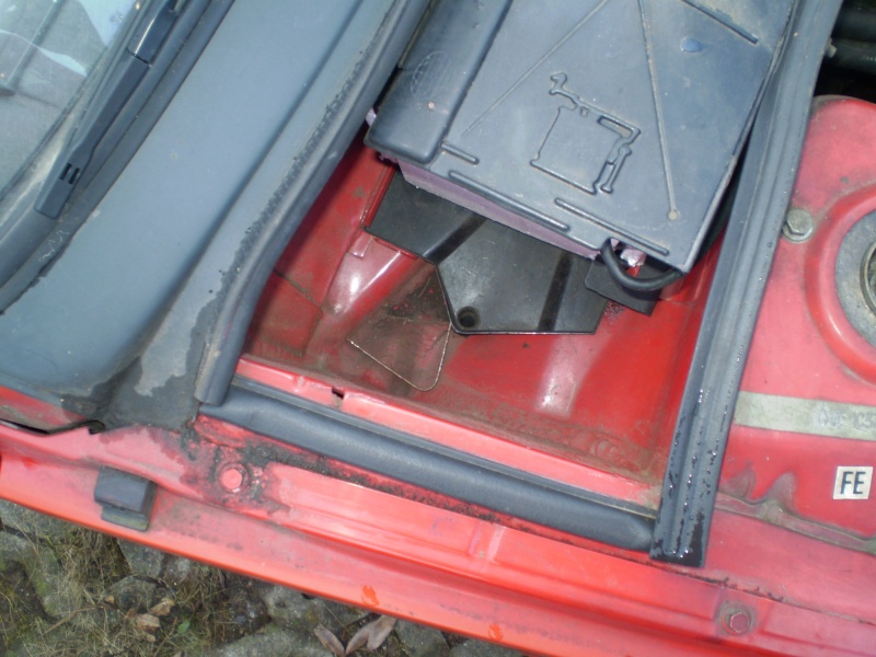

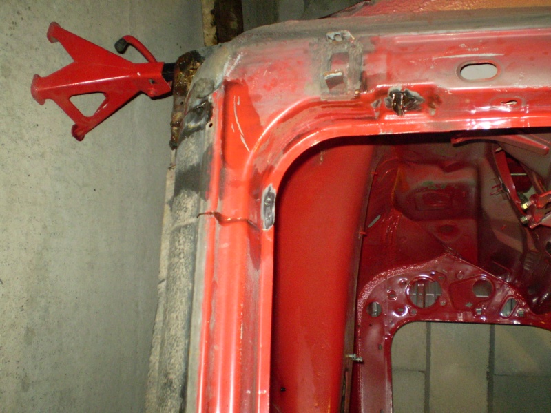

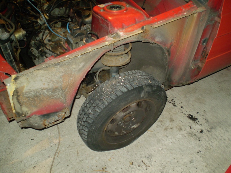

Bon j'ai découvert quelques points de rouille mais rien de bien méchant.
J'ai donc traité cette rouille et j'ai mis la belle sur le coté pour retirer le peut qu'il reste dessus.
Oh! Mais il y a de quoi en mettre deux dans ce garage si bien ranger
Voilà pour cette semaine.

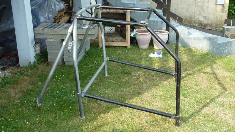

En attendant l'arceau voila se que j'ai fait de mon week end :
to be continued .....

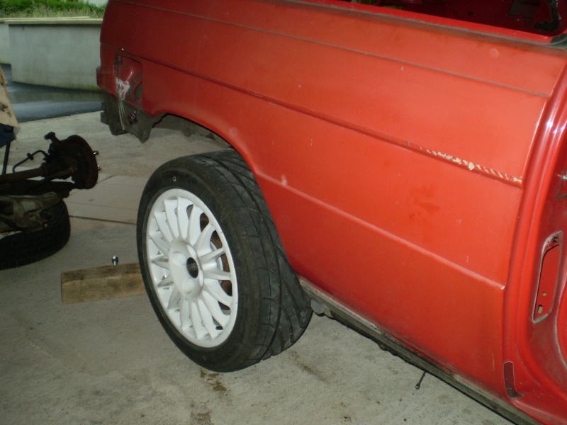

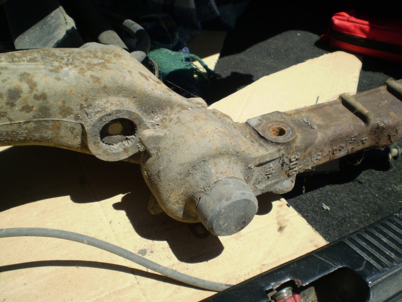

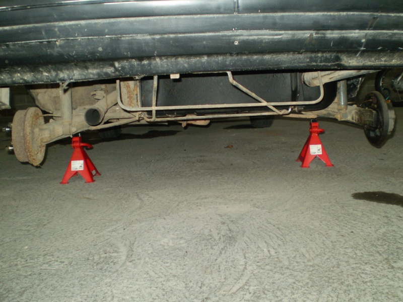

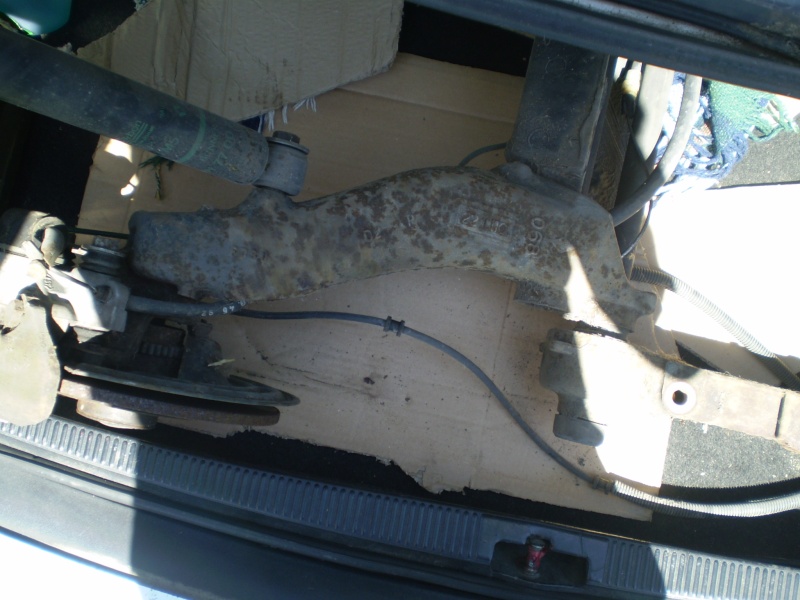

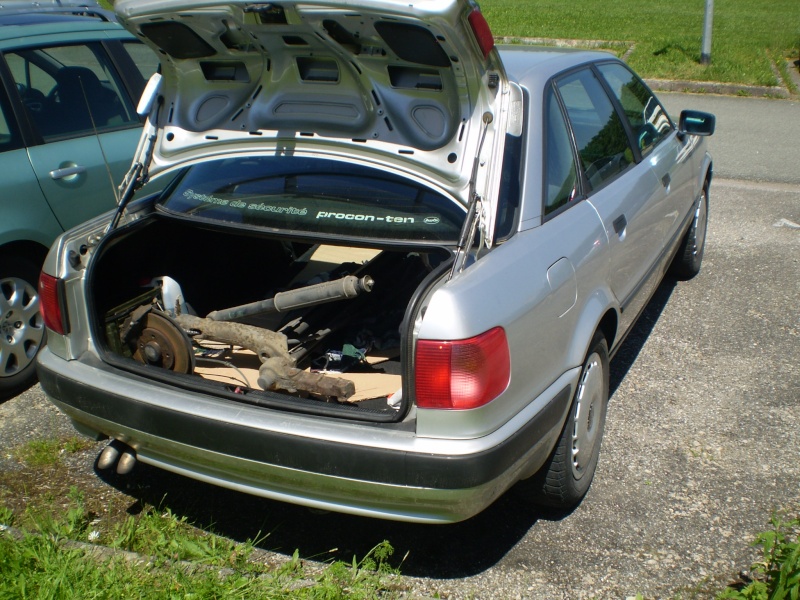

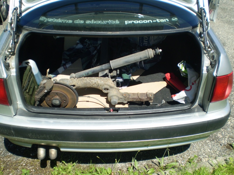

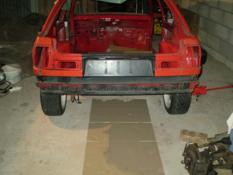

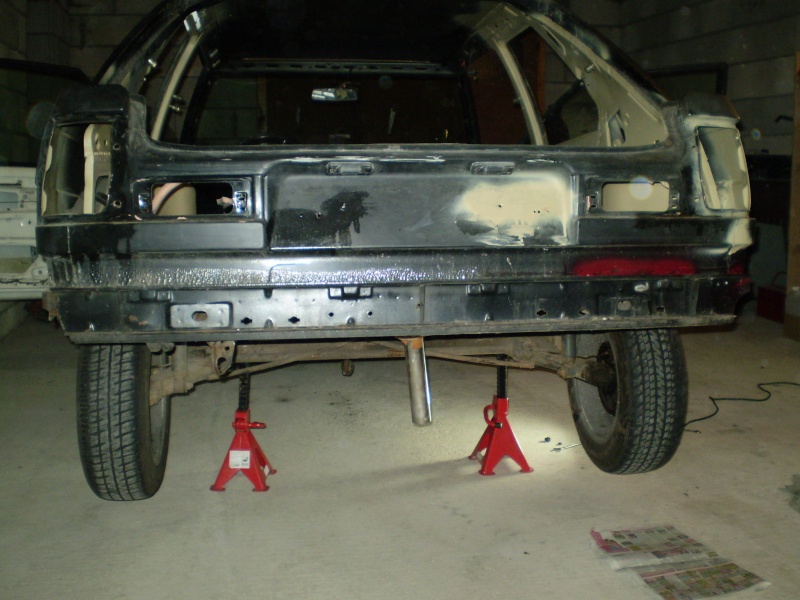

Bon voici le train AR que j'ai acheter avant hier.
Et ma fidèle charrette :D
Voila, je suis assez content, il est pas trop mal pour selon qu'il a 16 ans... Comme me disait le mec c'est pas sa que vieillit mal sur les renautl !
Voila les photos du trains monté:

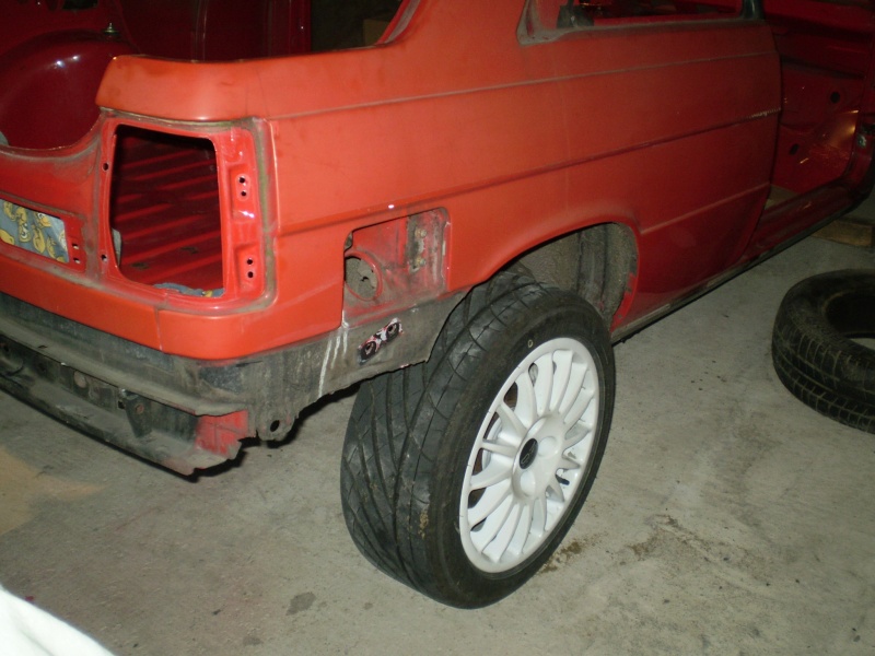

Donc je pense qu'il faut un petit peut tirer les ailes...

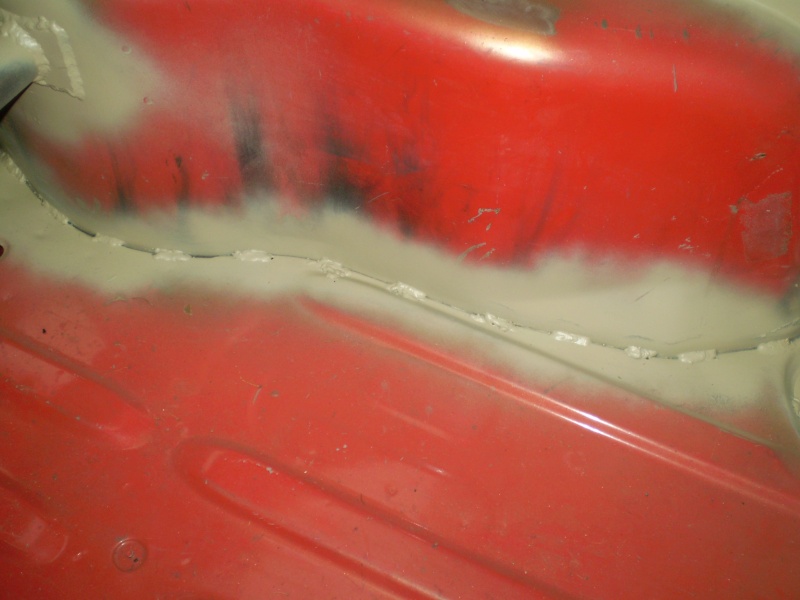

Quelques nouvelles, j'ai commencer préparer les soudure mais il en reste beaucoup!
Sinon un colis est arrivé, le voila:
C'est plutôt chouette non? :D
Voila quelques news vu que je viens de récupérer internet :D

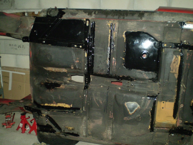

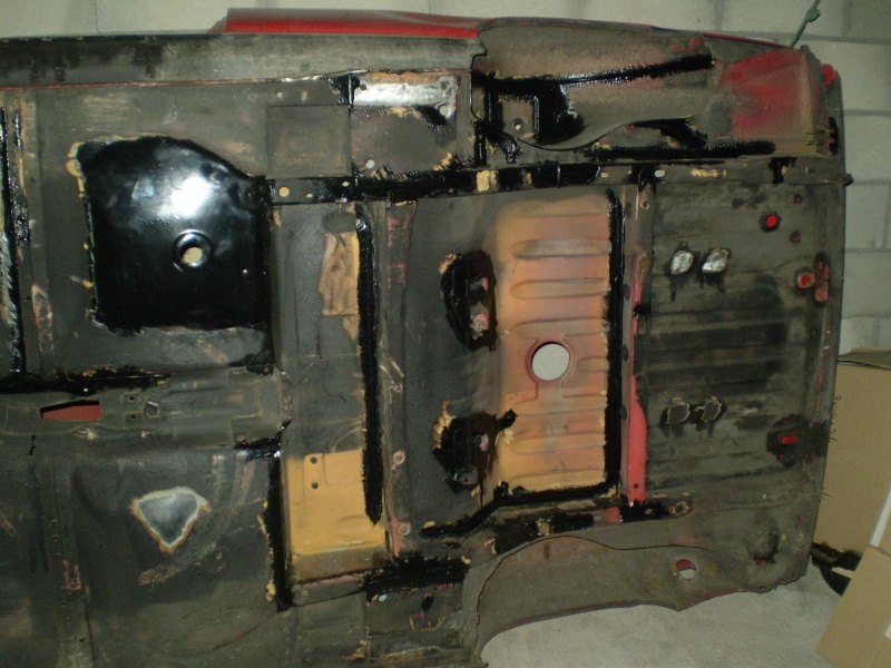

Donc j'ai décapé la plupart des soudures du dessous de caisse:
Sinon j'ai eu des nouvelles du mec pour l'arceau, prix 150 euros donc bon... Boulonné ou soudé je pense que je vais prendre! (j'ai déjà vu un mec qui voulait 400 euros de son arceau <_< )

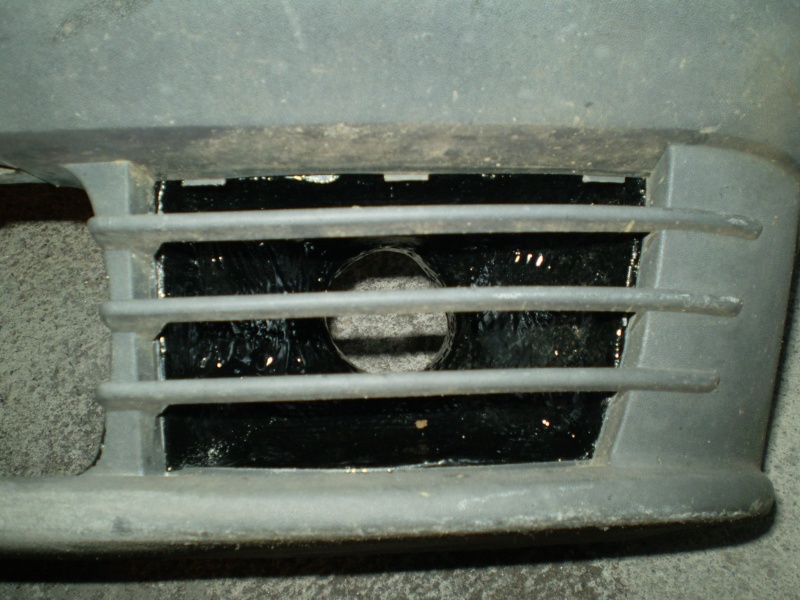

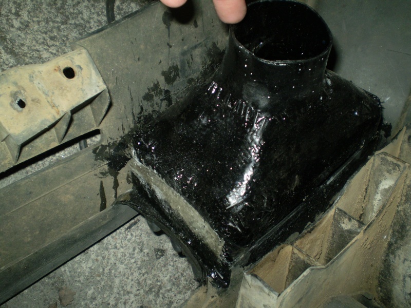

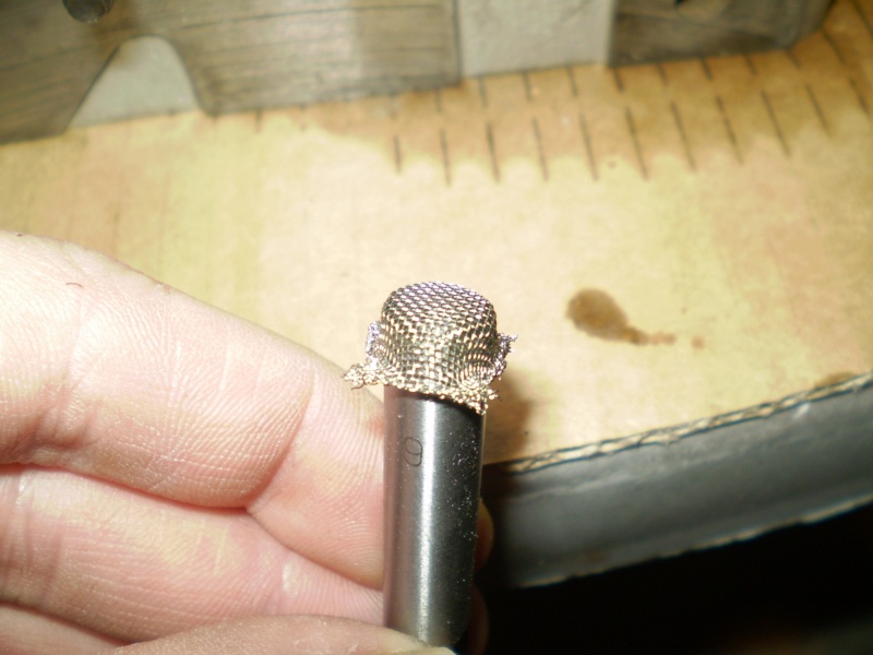

Mais la voiture part demain a la soudure. Et j'ai aussi acheté sa:
J'ai aussi fais sa au boulot !
Il ne reste plus qu'a faire l'insert pour la sonde de température!

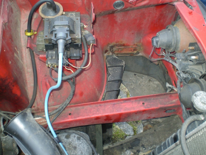

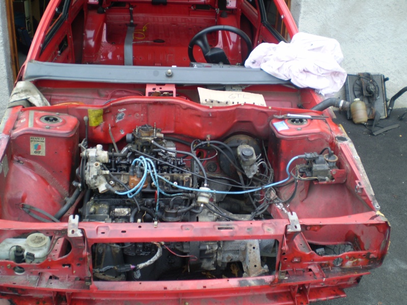

Voila quelques nouvelles !
J'ai récupéré sa :

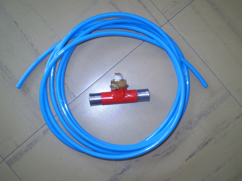

Petite durite bleue et tube maison pour sonde de T°C d'huile.
Mais je travail toujours la caisse, voila se que j'ai fais:

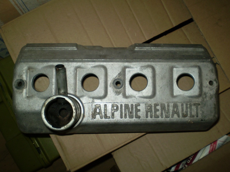

Quelque nouvelles tout de même pour la rentrée :D

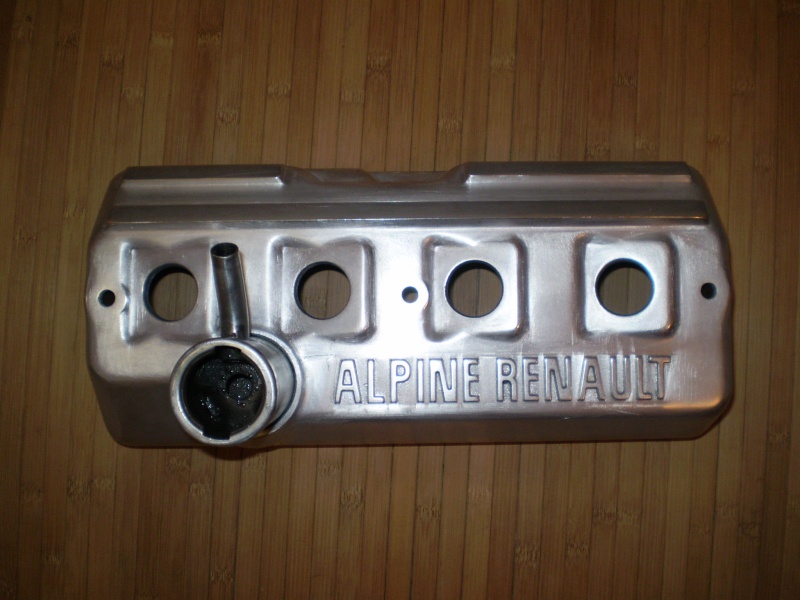

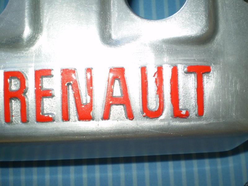

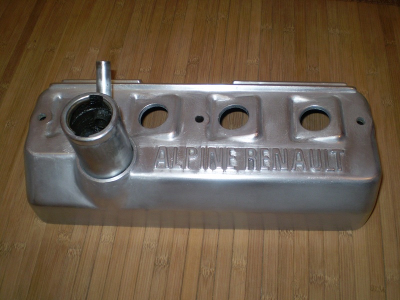

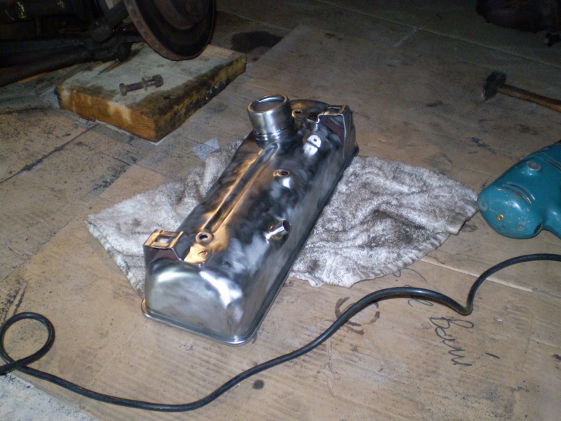

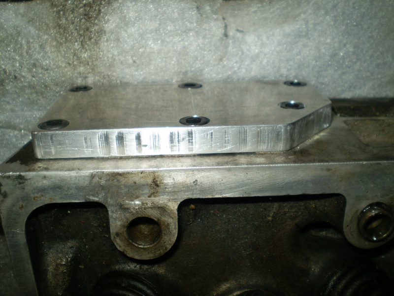

Je me suis amusé avec le cache culbuteur:
Il est pas trop mal mais il manque encore un petit coup de peinture et sa sera top vous verrez ;)

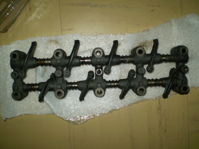

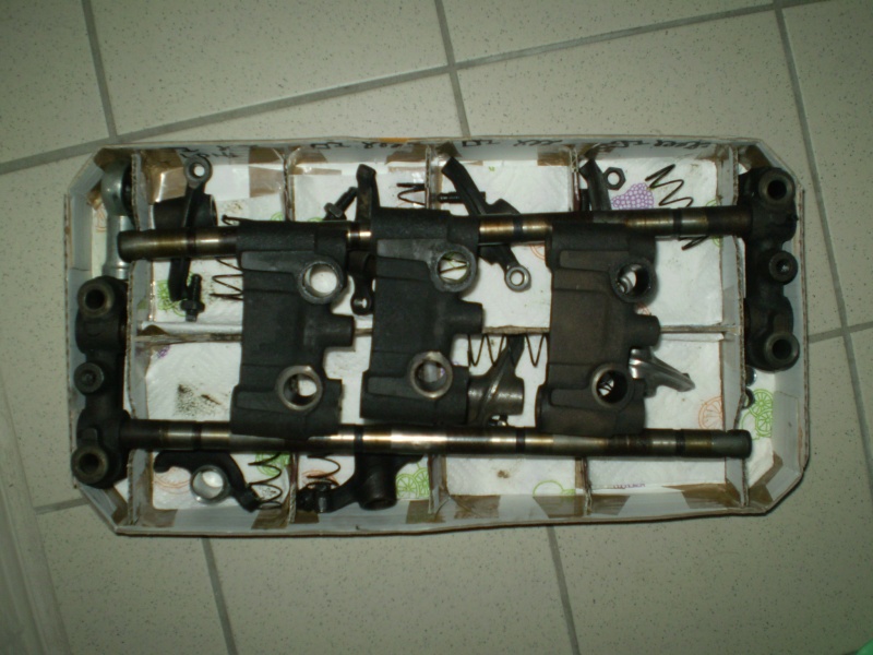

Sinon j'ai démonté la rampe de culbuteur pour les poncer et alléger tout sa!

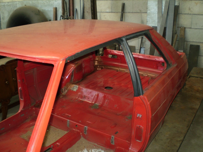

Voila, sinon la caisse est déblaxonner au niveau de l'habitacle et j'espère bien qu'on va la souder se week end!

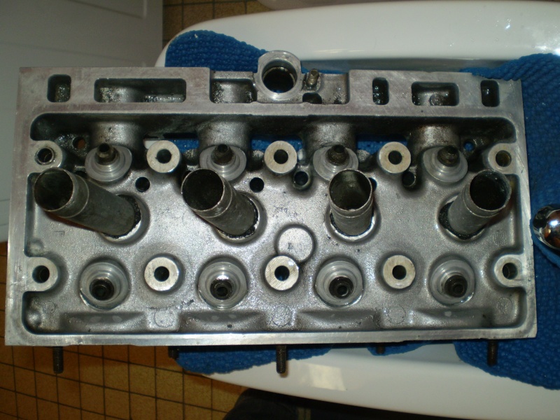

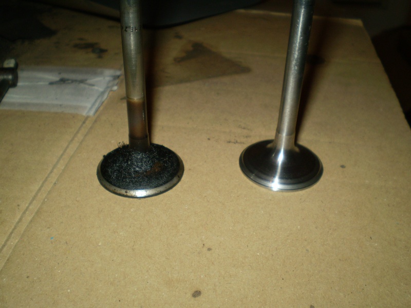

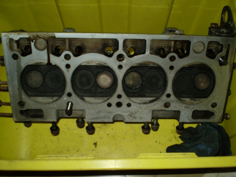

Ne pouvant pas rester en place j'ai enlever les soupapes de la culasse et je l'ai nettoyer!
Prochaine étape nettoyage des soupapes!

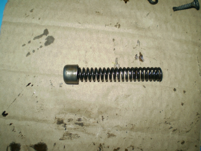

Voila alors les 4 soupapes d'admission sont faites, demain je fais celle d'échappement et je vernis la peinture du cache culbuteurs!
Voila le cache culbuteur vernis :
Sinon les soupapes sont toutes propres à part une. Et celle-ci n'est pas tulipé mais est plate.... Du coup je tente de trouver une soupape d'occasion, mais c'est pas gagner!
PS: il y a un super topic sur le montage de cette culasse fab49, mais c'est que du bonus (meilleur circulation des gaz, moins de RV donc possibilité de soufflé plus fort, etc...)
Voici des nouvelles de ce cache culbuteur!
Après avoir retiré le scotch, finalement la peinture partait :censored: Du coup je savais pas trop comment faire et mon père a eu l'idée du siècle :D
Peintre les lettre au pinceau avec de la peinture pour maquette. Fut dis fut fait par le "padre" en personne!
Donc voila le résultat a la bombe:
Et voila après juste une couche de peinture au pinceau :
Demain il passe la seconde couche et c'est finis!!

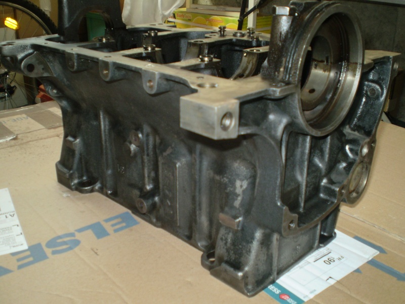

Bon étant dans la peinture autant y rester :D
Alors je suis passé au bloc.
Avant
Nettoyé
Prêt à peindre
Peint (1 couche de peinture, encore une et 2 de vernis)
Voila pour le moment :D

Bon voici quelques news de se que j'ai fait depuis.
Alors le volant moteur est partit en cure pour perdre environ 1 kilo, et j'ai retapé un peut le pare choc acheter a Fantocho.
Sinon voila des photos du bloc fini :

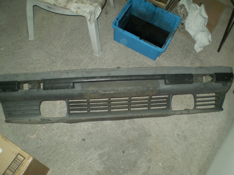

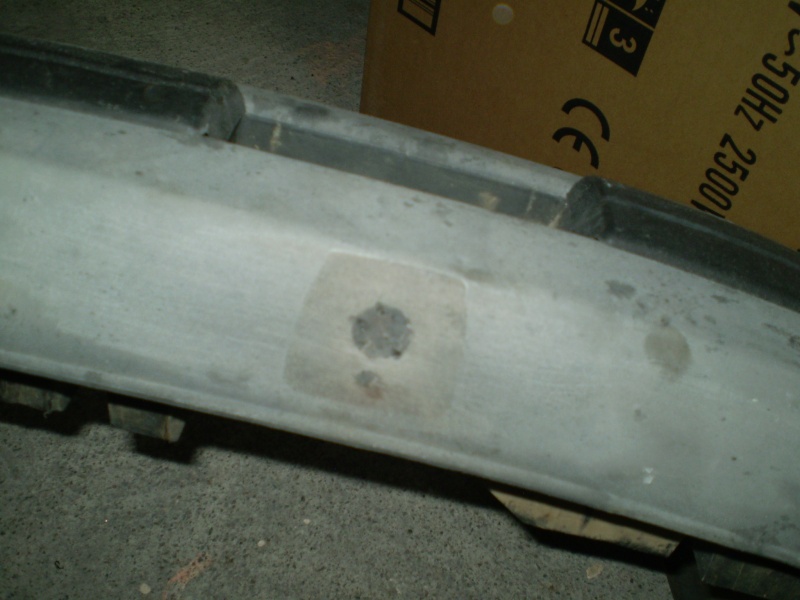

Le joli pare choc :D
Voila pour l'instant, la paye va bientôt tomber donc je vais pouvoir investir un peu (coussinets, kit chaine, kit réfection pompe a huile...) :D

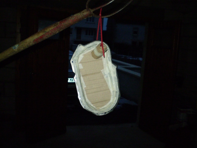

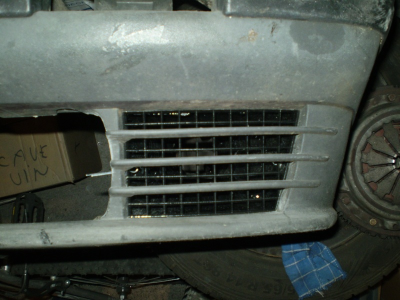

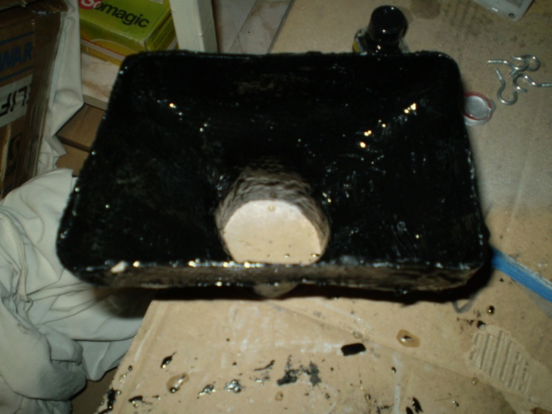

Un petit message pour vous montré sur quoi je boss en se moment, une écope d'air pour le pare choc!
Encore quelques couches pour finir bien tout sa et je la fixerais.

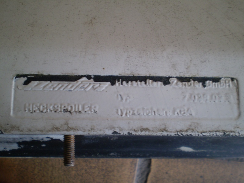

Voici le colis que j'ai reçu hier :
Un beau becquet de zender que l'on ma proposé sur le forum de clio RS. 40euros livré, bonne affaire non? :D

Et sur mon écope j'ai tout lissé à l'intérieur puis passage d'une couche de résine mélangé à de l'encre.
Voilà, la prochaine étape serais le carter d'huile qui va bientôt arrivé et mon volant moteur allégé.

Bon voici mon volant moteur enfin allégé :
Il a perdu 1,2kg pour un poids de départ de 6.6kg.
Prochaine étape : équilibrage VM/vilo.

Voici l'écope finit et mise en place.
Il ne me reste plus qu'a voir pour la fixation, mais j'ai mas petite idée....
Voila, et samedi j'amène mon vilebrequin/volant moteur à équilibré :D

Le montage de l'écope est fini !
Voilà comment se sera définitivement:
J'ai commencé a travailler mes conduits de culasse.
Et comme je viens de recevoir mon carter d'huile (merci à mattgt58!), j'ai interrompu le travail sur la culasse pour un peu de peinture.
Le voilà décapé et se soir vous le verrez peint :D
A+ pour d'autres photos...
Le voilà peint:
C'est jolie non? :D

Comme j'ai reçu un mes coussinets et les flasques, j'en ai profité pour remonté vilo/VM.
Prochaine étape sur le moteur : achat d'un kit chaine complet.

J'avais commencé ma culasse, elle est terminé (pour ma part). Je l'amènerais chez un préparateur pour qu'il mesure le volume des conduits, des chambres, qu'il sable les conduits et qu'il me monte les bon ressorts de soupape.
Mais avant voici à quoi ressemble ma culasse:
ADMISSION
ECHAPPEMENT
Le cloisonnement de la culasse à sauté
Il faut le refaire de l'autre coté. Vendredi je doit voir un soudeur pour me faire ça.

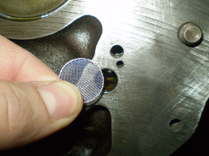

Coté bloc, comme je passe en tendeur hydraulique il est nécessaire de récupéré une petite grille pour filtré l'huile avant qu'elle n'aille au tendeur.
Comme je ne peut pas récupéré cette grille sur un bloc de turbo, j'ai improvisé.
En réfléchissant, j'ai trouvé ou j'avais déjà vu des grilles aussi petites..... dans mon robinet (le mousseur).
Donc après avoir désossé un mousseur je me retrouve avec ceci:
Et voilà comment j'ai fait pour la mettre dans le bloc.

Voici la nouveauté du moi d'avril :
Il fallait bien y passé et sa me redonne la motivation rien que de voir la ligne :D
Dommage que pour le prix il faut retravaillé les soudures intérieures au niveau de la collerette. La sortie a deux "poc" pas trop visible, mais bon sa ronronnera pareil !

Grande nouvelle se samedi mon soudeur a trouvé un créneau pour soudé la caisse!
Voici les photos:
Voilà qui remonte le moral à bloc! On remet ça la semaine prochaine pour finir et la mettre sur le coté!

Dans un élan de motivation j'ai teinté mes vitres, photos:
Les prochaines news devraient être pour se week end!
Voici le résultat final avec les joint autour (qui ont été rénové):

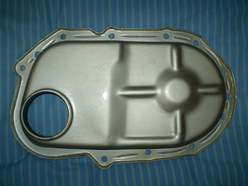

Sinon j'ai reçu et monté mon kit distribution:
Carter monté:
Et j'ai voulu voir comment allait être le moteur une fois monté, voici le résultat:

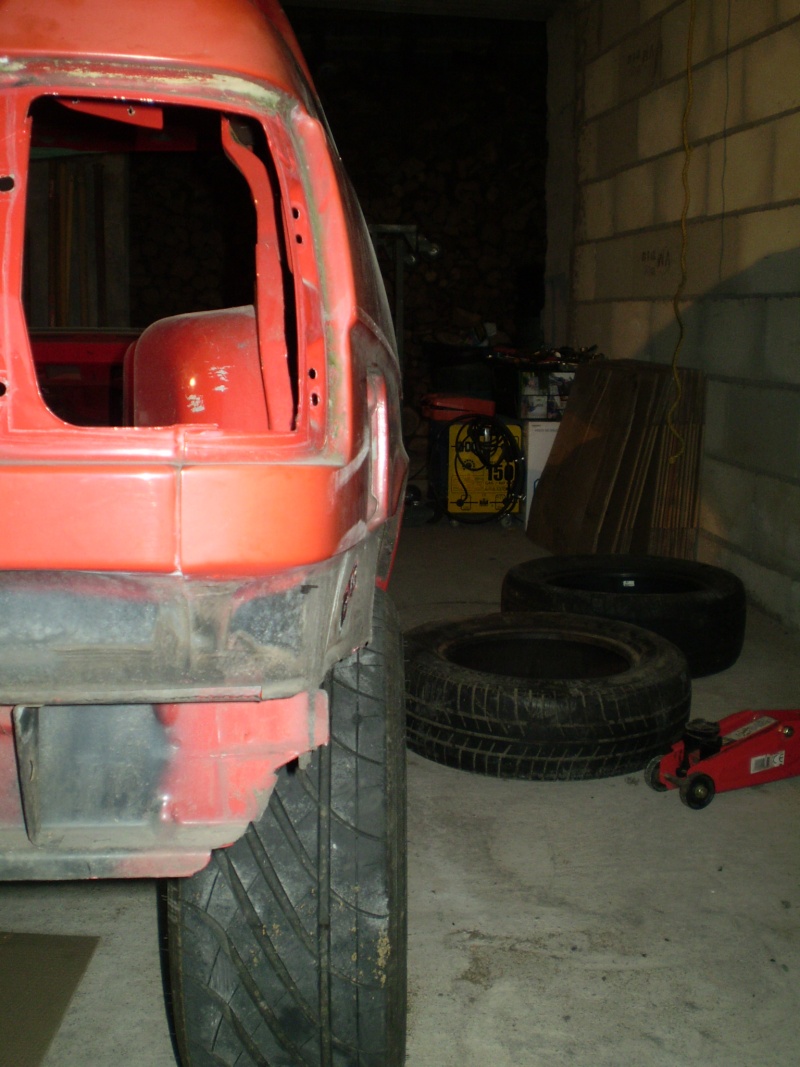

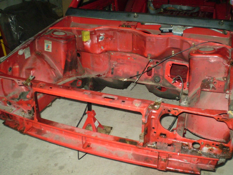

Voici des nouvelles de la ronze, avec du retard mais elles sont là!
On a été obligé de la mettre sur le coté pour soudé tout le dessous
Mais la semaine dernière nous avons terminé le compartiment moteur que voici:
Le coupelles rapportées:
Les renforts de traverse avant:
Aujourd'hui nous avons fait le plus gros du dessous. Un passage de roue avant:
Un passage de roue arrière:
Et le reste qui était accessible:
La suite samedi prochain (fin du dessous, on l’espère).

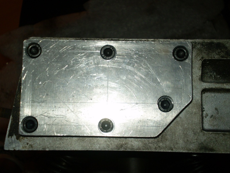

J'ai enfin récupéré les pièces que j'avais commandé à mon tourneur/fraiseur:
Voici le rendu de la cale entre pompe à eau et culasse:
Demain montage de la cale pour la poulie de vilebrequin!
Petit aperçu de la cale pour la poulie de vilebrequin:
Voilà, il reste plus qu'a voir pour l'alternateur et la pompe à eau.

Bon un peut de nouvelle par ici!
Ce week end on s'est remis à la soudure, on a finis le dessous. Un aperçu du passage de roue gauche:
On a ensuite commencé à changé les quelque parties rouillées.
Et on a nettoyé le ciel de toit pendant que l'arceau n'est pas encore dedans.
Soudure de l'arceau prévu dans deux semaines...

Voilà enfin des photos du montage de l'arceau ! Je vous épargne la longue phase d'ajustage qui était plutôt délicat par endroit, mais mon soudeur a très bien géré son truc!
Pour preuve :
La soudure est terminée ou presque, encore quelques détails à revoir mais rien de bien méchant.

Bon les soudures sont finies, elle est nickel! Demain j'ai un plateau pour la rapatrié et commencé la carrosserie.
Au programme:
-Pour le dessous => déblaxonnage/anti-rouille/apprêt/anti-gravillon
-Corps creux + arceau => remplissage de cire
-Intérieur + compartiment moteur => peinture en gris clair
Voici un échantillon des produit.
Voilà de quoi occupé mes 4 semaines de vacances :D
Après c'est peinture extérieur chez un carrossier!

Voilà quelques nouvelles à une semaine de la fin de mes vacances!
J'ai mis la caisse sur le coté et j'ai décapé tout se que j'ai pût :
Après sa, couche d'antirouille + apprêt et enfin anti-gravillon:
Donc lundi quand tout sera bien sec, je retourne l'auto et je passe au deux autres passages de roues. Pour la suite, peinture du compartiment moteur et de l'habitacle :D
