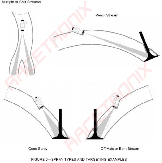

Et en parlant de forme du jet il faut déjà savoir comment doivent cracher les injecteurs: avec deux soupapes d'admission assez écartées et des injecteurs pas forcément dans l'axe le débit n'est qu'une partie du problème:

@SRDturbo : Bien vu pour l'orientation des jets !!! Ils n'avaient pas pris cette contrainte à la conception (un seul jet et deux soupapes).
Donc, privilégier des 4 jets.
