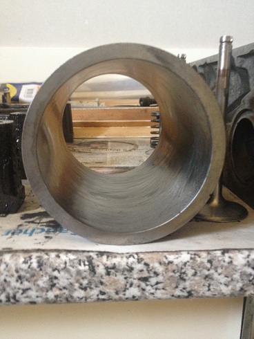

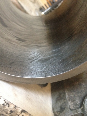

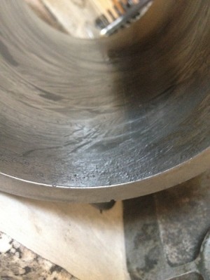

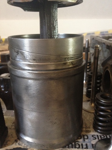

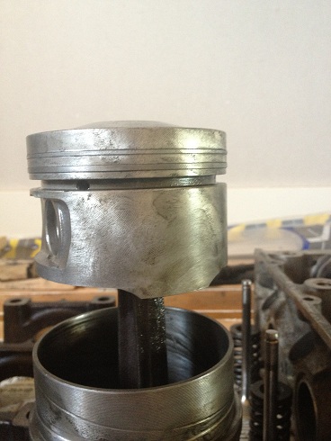

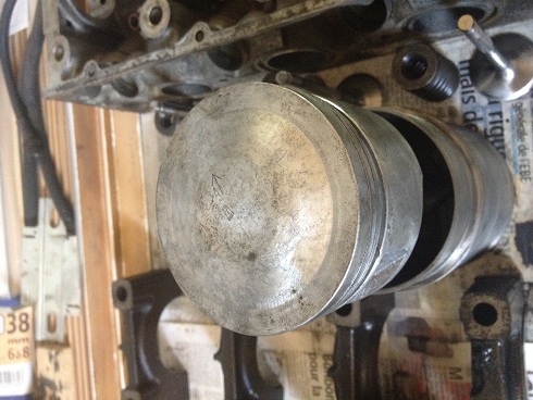

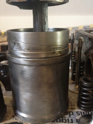

Bonjour à tous,
Bonne nouvelle je n'ai pas besoin du four de Madame pour sortir les pistons des Chemises. Avec un marteau et une calle en bois (très long car je n'y vais pas trop fort) ça sort pas trop mal. Bon pour le moment seul deux cylindres sont démonter.
Résultat les pistons vont pouvoir être sauvés...
J'ai quand même nettoyer les chemises mais là j'ai bien l'impression que c'est mort ... :triste7: :triste7: :triste7: :triste7:
La rouille à laisser des "piqure" à l'intérieur des chemises et ont aperçois quelques striures dans le mauvais sens (sur la longeur de la chemise)
Qu'en pensez- vous ?
Si non je pense que je vais peindre l'intérieur du moteur avec un produit restom (peinture orange) pour éviter que la rouille ne s'instale ?
Bon c'est finis pour auourd'hui .... direction le 91 pour le diner !
Sébastien

Pour tes chemises, il faudrait passer un coup de honoir pour voir si tu peux
rattraper les rayures et les amorces d oxidation .
Mais ca a l air bien marqué .

Bonsoir Cyril,
Effectivement c'est vraiment bien marqué et je pense pas que ce soit récupérable ! Dommage car c'est un peu "entre deux". C'est surtout les amorces d'oxydation qui pose problème ... Je crois que je vais chercher des nouvelles chemises.
Merci de ton aide.
Sebastien
Re: Présentation Seb77 et son A310
Mieux valait les chemises à changer plutôt que les pistons.
