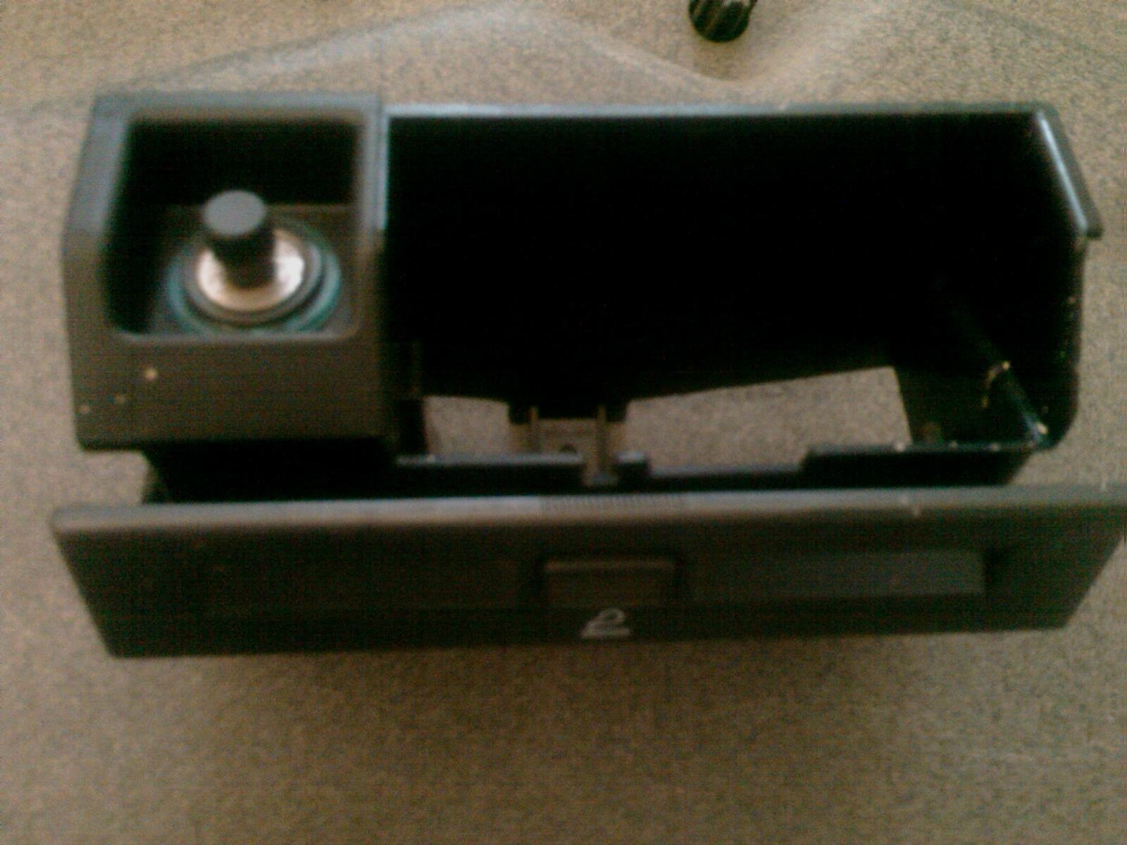

On prends donc un cendrier complet de r25:

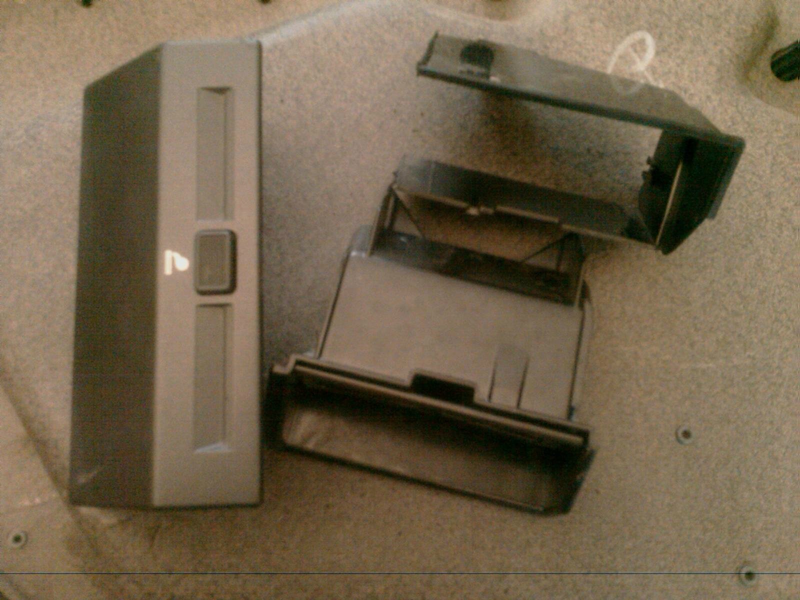

Là collectionneur s'abstenir.....on le découpe pour ne garder que la partie "allume-cigare":
Je garde toutes ces pièces on verra bien un jour si elles servent :)

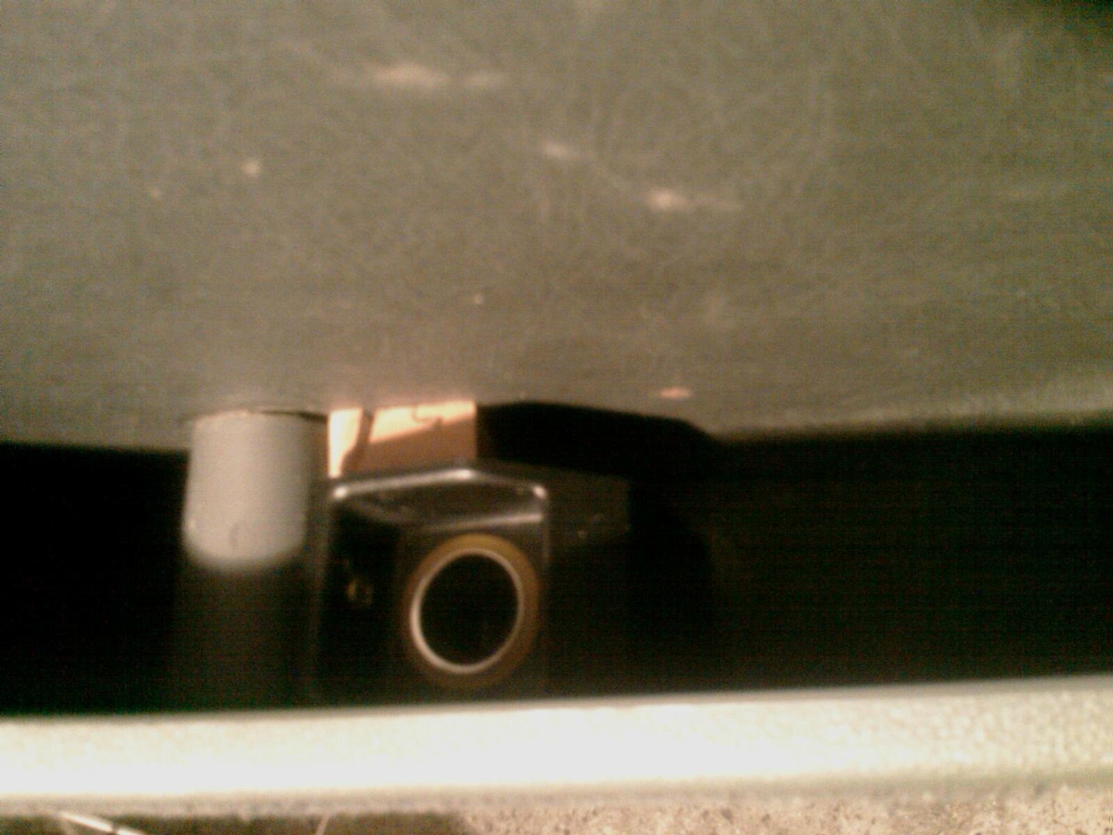

Ensuite on l'intègre dans le vide poche, on en voit un petit bout au milieu.

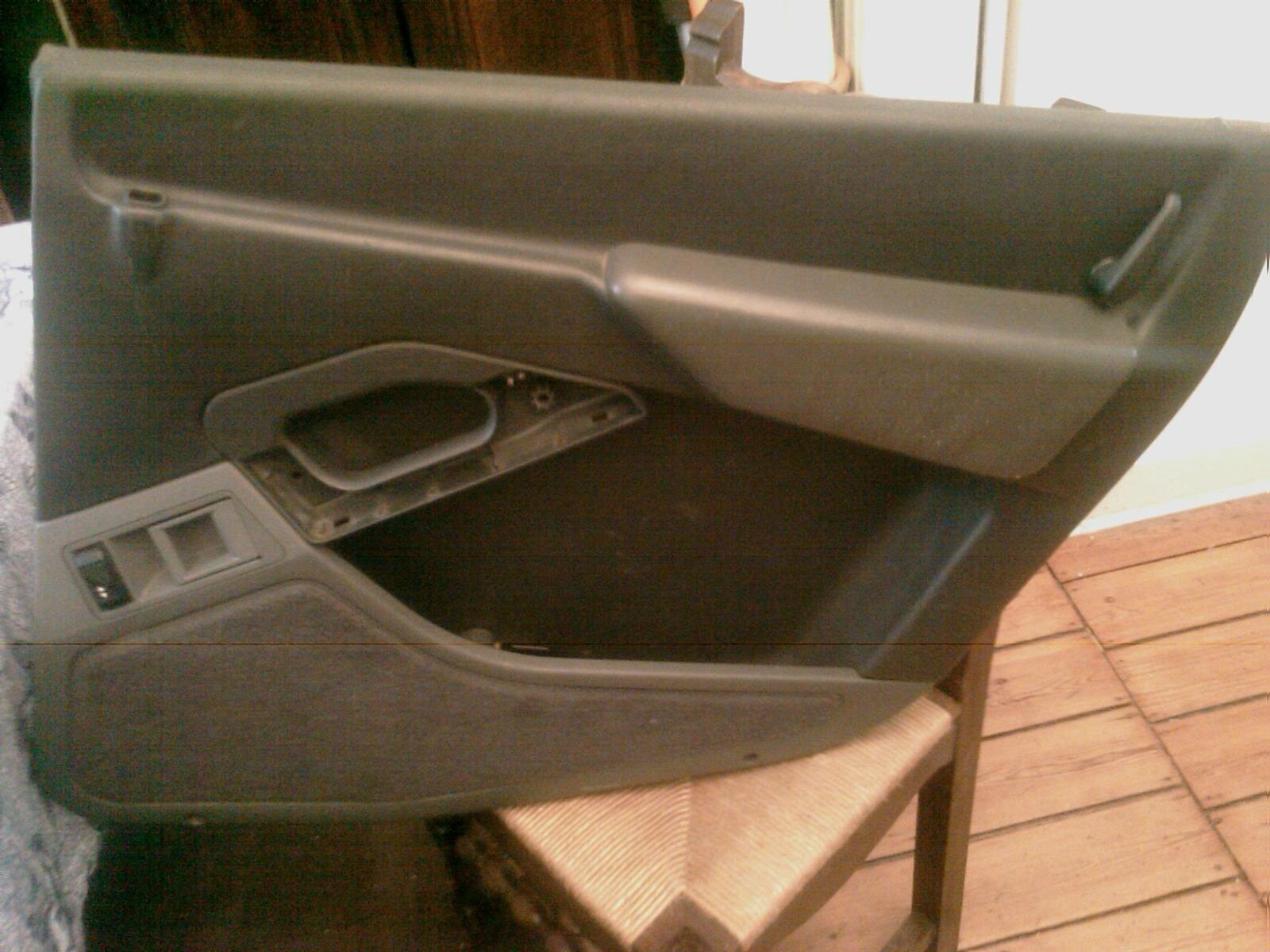

Electricité de base, 1+,1- et 1+lumière le tout piqué sur l'interrupteur de vitre arrière qui est tout prêt et déjà protégé par un fusible. De plus il est après le contact donc pas de risque que quelque chose reste branché.
Pour le caler un petit bout de bois et une vis, les fils passent dessous et vont se connecter sur la broche des vitres arrières.

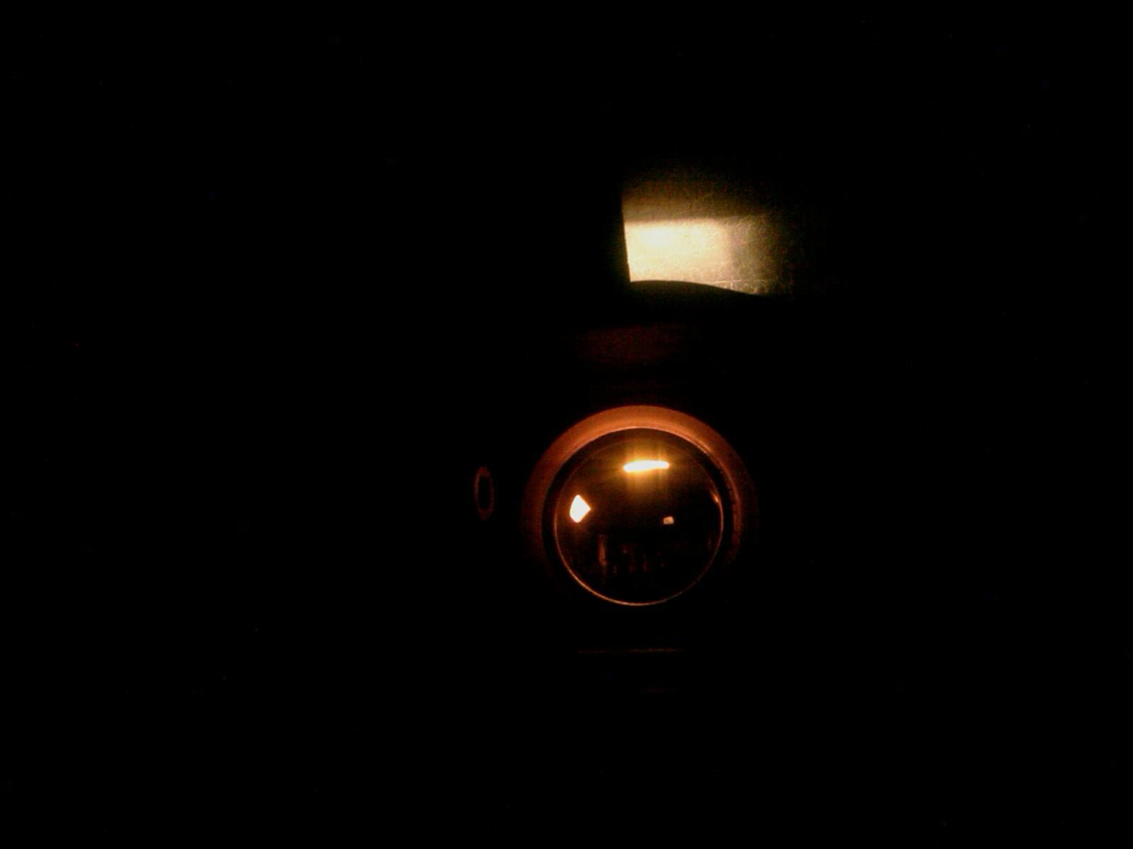

De nuit pour le fun:
J'ai récupéré un cache orange comme dans le reste de l'espace car celui des 25 était vert.
