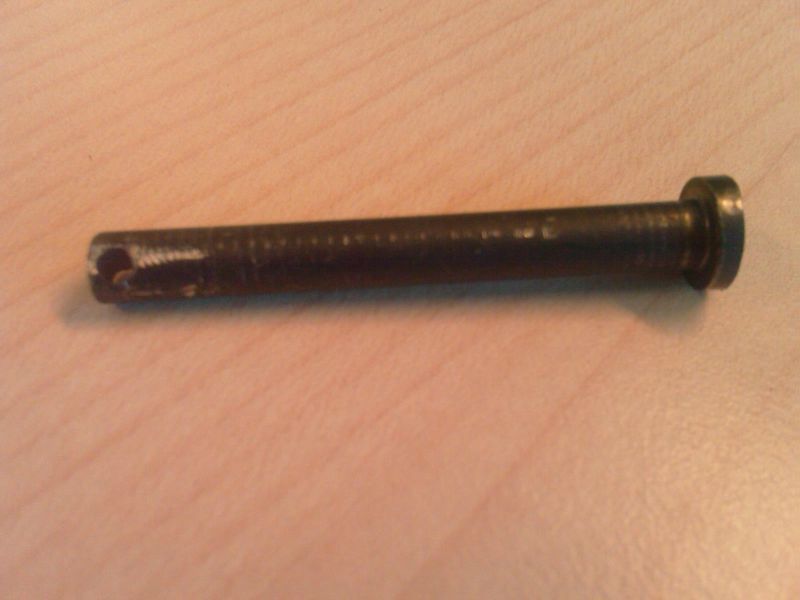

Aujourd'hui lors de la pause déjeuner derniers préparatifs pour le grand remontage de samedi.
Création à partir d'un boulon de mon nouvel axe, j'ai limé la tête pour prendre le moins de place possible car j'ai peur qu'une fois tout remis en place cela vienne frotter quelque part :sweat: .
Pour le maintenir en place j'ai fait un trou de 2,5mm dans lequel je vais passer une petite goupille si j'en trouve une ou un bout de fil de fer (Mac Gyver le retour). De toutes façons il y a peu de chances que l'axe glisse de son logement une fois tout en place avec la pression sur la fourchette :muscle:

Yes, moi aussi parfois je joue mon Mac Gyver, mais défois on n'a pas trop le choix :P !
J'espère que ton bricolage tiendra le coup, on se fait peur certaines fois :P.
Bon courage petit scarabée :P !
Re: Espace V6 2.8l i essence/gpl RXE
Parfois la solution "remi bricole tout" est nécessaire pour pouvoir arriver à ces fins. :geek:

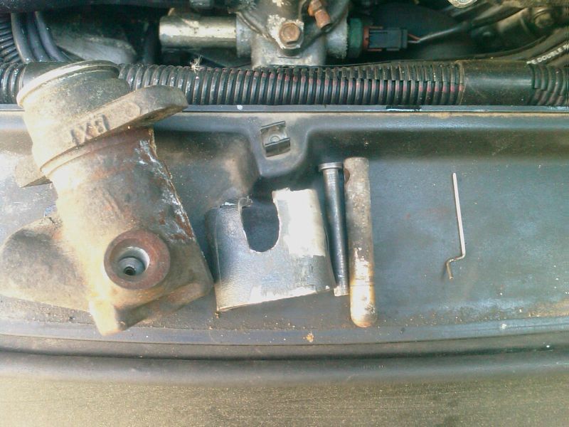

Donc samedi retour sur les lieux de la panne à petite vitesse, je fais Rennes/Chartres en passant par Le mans où à lieu le Bol d'Or. Je ne vous dis pas les occasions de faire des photos de la voiture depuis le bord de la route :devil:
Donc préparation des pièces de rechange (non estampillées Renault ni made in China).
Je me suis fabriqué un blocage d'axe avec un ressort de plaquette comme cela je recycle :mrgreen:
Mise en place de mon axe :swear: :swear: :swear: :swear: pas facile, j'ai failli le rentrer à la massette ...mais il n'y avait pas la place :lol: Une fois en place on dirait de l'origine en plus costaud.

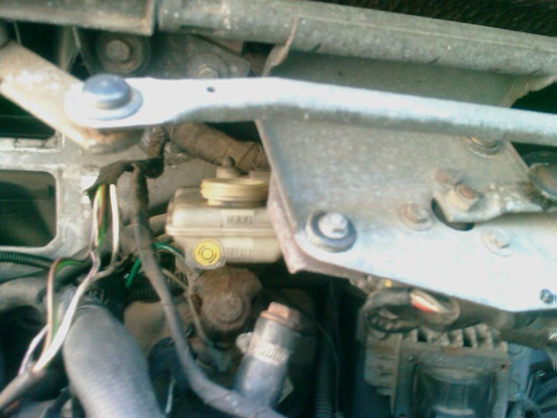

Ensuite participation de ma fille pour la purge du système, là j'ai quand même fait deux photos pour vous montrer qu'un ingénieur chez Renault développe des modèles mais ne refait jamais le plein de son liquide de frein :worried: ATTENTION, là c'est sans le bloc de ventilation car sinon c'est bien pire: de coté

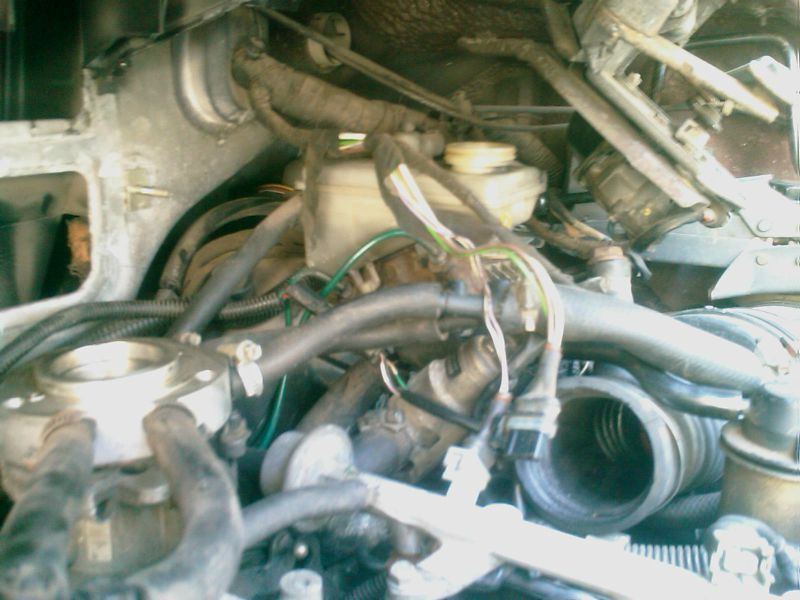

De face mais si c'est là juste derrière le moteur d'essuie-glace , en gros il faut une seringue de boite à vitesse pour faire le plein :fubar:

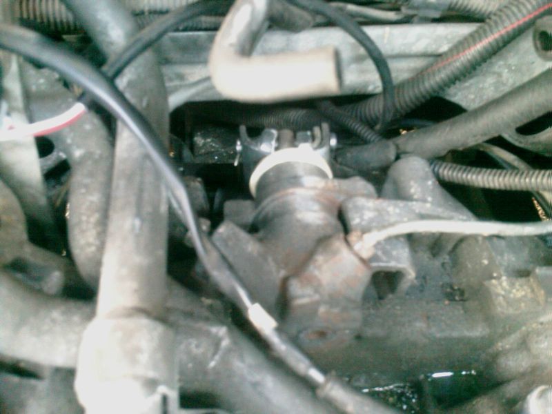

Bien sur quelques aventures annexes, l'écrou pour la purge qui est coincé donc je remplace tout le tuyau avec la vis mais je ne peux la mettre en place CAR il est fixé sur l'écrou de boite en bas à droite qui ne peut se retirer qu'en sortant l'échappement du coté droit :drunk:

bizarre ton bocal ... sur le mien, j'ai un bocal déporté accroché plus haut et plus accessible :!:
