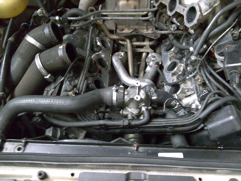

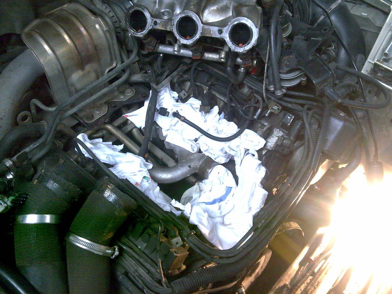

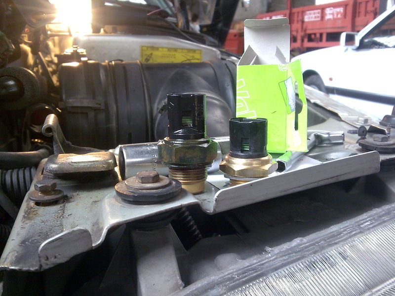

Allé, quelques photos de ces 15 derniers jours...

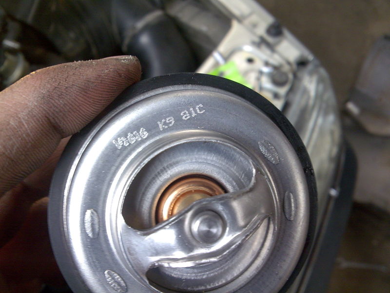

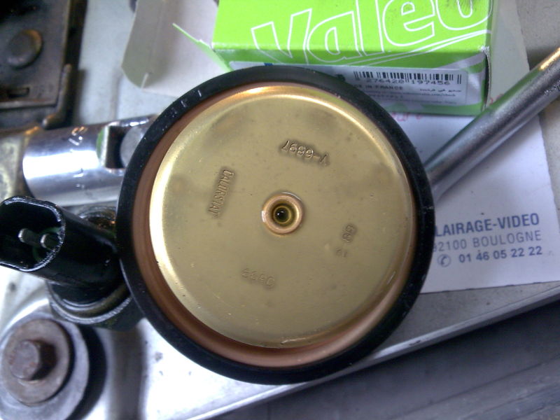

le calorstat et le thermocontact étaient d'origine...la manière de travailler de certains me font halluciner: remettre le vieux thermocontact (ça coute 10€) sur un radiateur tout neuf (300€) :devil:
Sinon je recherche la durite qui se raccorde ici (décédée lors du démontage)

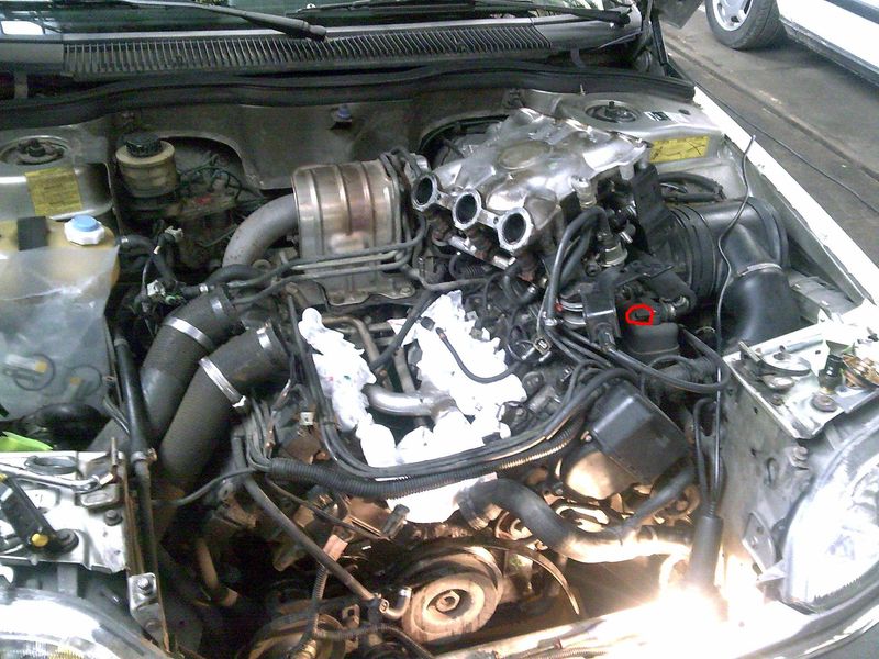

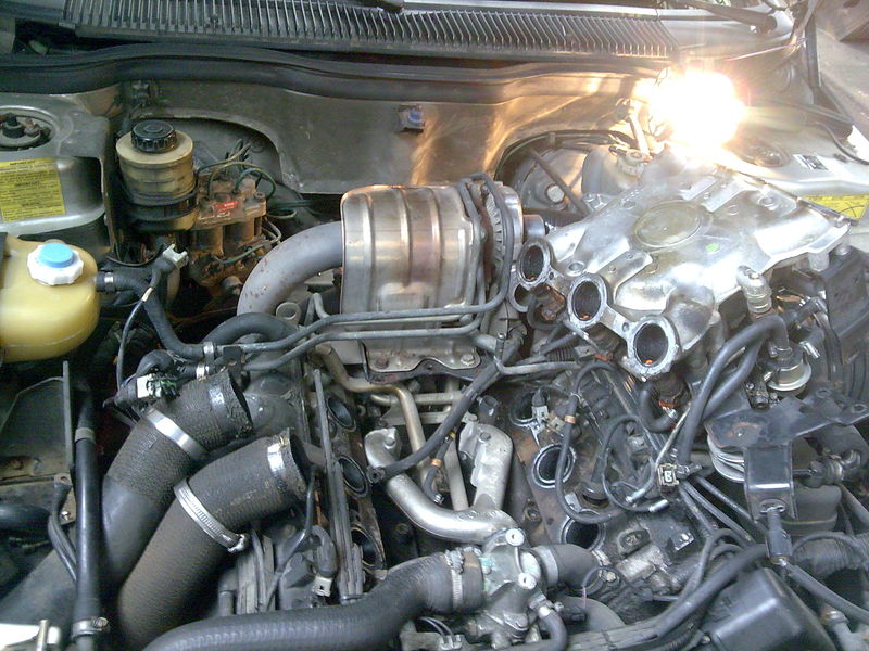

Allé, la suite!

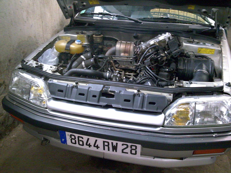

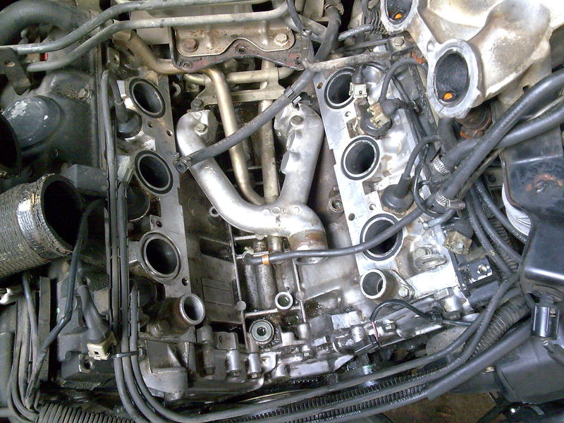

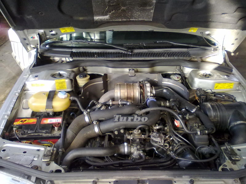

Donc, pour parler technique, j'ai pris le truc à purger les freins pour pouvoir mettre un peu de pression dans le circuit afin de détecter d'éventuelles fuites avant de tout remonter! C'est là que j'ai pu remarquer que la durite inférieure du radiateur était mal serrée côté pompe à eau. L'eau s'écoulait donc lentement mais sûrement dans le V.
Et remontage fini...

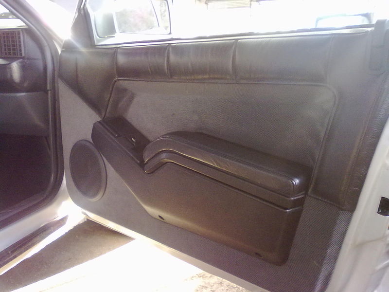

J'ai remonté un autre panneau en "moins pire qu'avant"
voili, le reste de la journée jme suis occupé du tracteur, et n'ai pas pris de photos! :oops:
