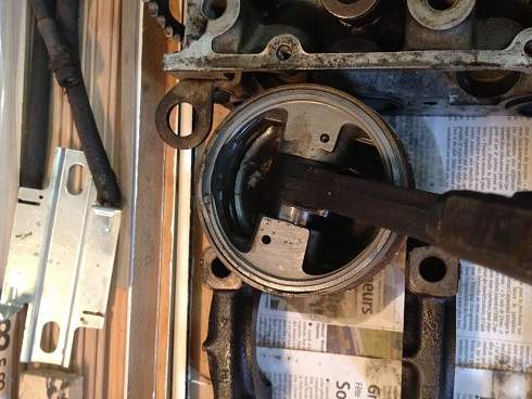

Bonjour,
Je vous confirme les pistons sont "souder" aux chemises.... Je n'arrive pas du coup à démonter le vilebrequin !!!!
Bref je galère depuis 2 jours et j'en suis toujours au même point.
Pour le moment il n'y a qu'un ensemble bielle, piston et chemise de sorti. Car c'est le seul cylindre dont les vis de bielles sont accessible !!!
La technique du lapidère et du burin ne me tentant pas car j'aimerai ne pas détruire le bloc moteur qui semble bon !!!
Bref la galère !!!
Cordialement
Sébastien

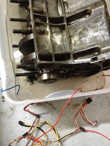

Re: Présentation Seb77 et son A310
Puisque rien ne veux sortir trouve-toi un grand bac pour mettre tout ça à l'électrolyse.

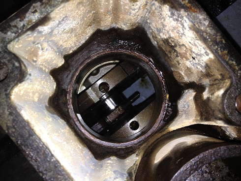

Je l'ai vu celui là aussi, mais vu la surprise que j'ai eu avec mon bloc acheté d'occasion :?
Ce serait bien de pouvoir récupérer le bloc mais vu l'état intérieur il y a du avoir de l'eau stockée dedans. Du coup il faut voir l'état des portées de chemises au niveau des joints d'embase et si elles ne sont pas bonnes adieu le bloc aussi :triste2

C'est vrai que j'aimerai bien comprendre comment ce bloc en est arrivé là ????? Comme le dit CYRIL ont dirai bien qu'il y a eu de l'eau dans les cylindres ....
Voici une petite photo de la seul embase visible pour le moment :
Embase
Embase
Elle semble en bon état mais il faut voir les 5 autres !!!
Et donc comme je le disais du "coté" vilbrequin ça semble en bon état, voici une photo du dessous du piston de sortit (mais encore coller à ça chemise) :

Bon aujourd'hui comme le suggere SRD turbo c'est Electrolyse du bloc en entier !!!! je n'ai jamais fait ça sur des pieces aussi importante donc on verra bien le résultat mais au point ou j'en suis il faut tout tenter (surtout si ça ne peut pas faire de mal).
Pour information toute bête, le piston se sort par le haut de la chemise ;)
De mémoire ça bloque vers le bas

Merci Machouse pour l'info, je ne m'y suis pas encore intéressé mais ça m'évitera de faire une bêtise.
Si non j'ai commencé l'électrolise mais mon bac est trop petit donc je le ferai en 2 fois !
Ca fait des bulles et du bruit :shock: :shock: :shock: on verra bien le résultat.
Pendant que ça "bulle" je vais regarder les cullasses et ce qu'il reste des soupapes mais pour leur cas je pense que Simon en Allemagne sera la meilleurs solution ......
