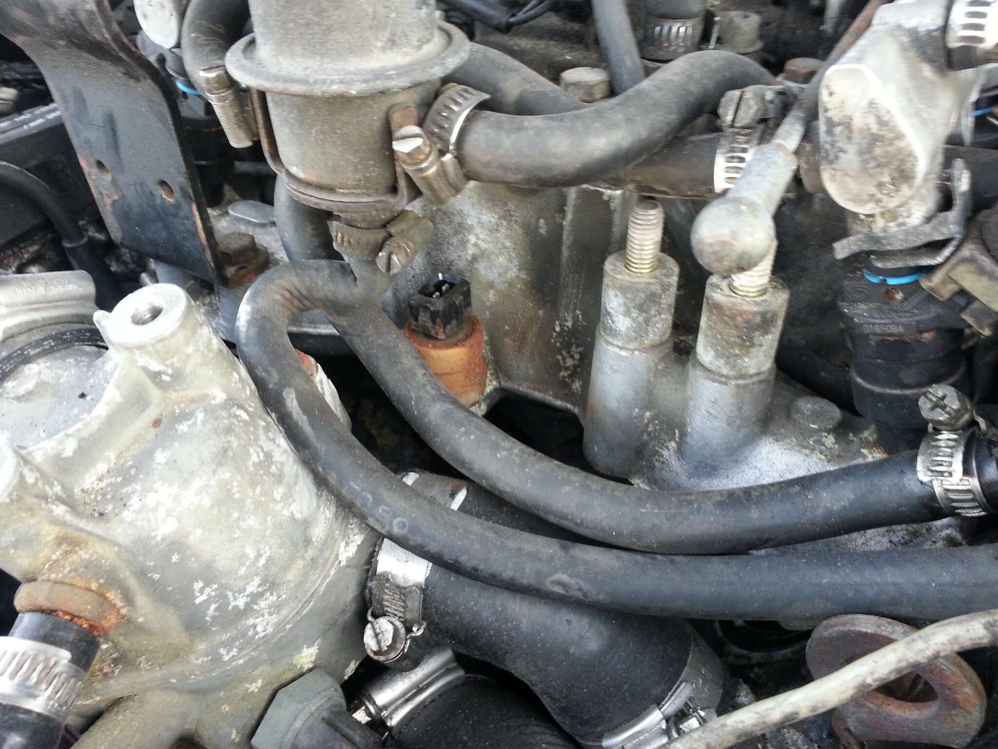

Malgré cela toujours rien le moteur tourne très bien mais ne part pas, hier 2h sur la bête j'ai déposé les tuyaux du turbo pour avoir accès à toutes les fiches sondes et cables divers mais je n'ai rien trouvé de coupé ou de cassé.

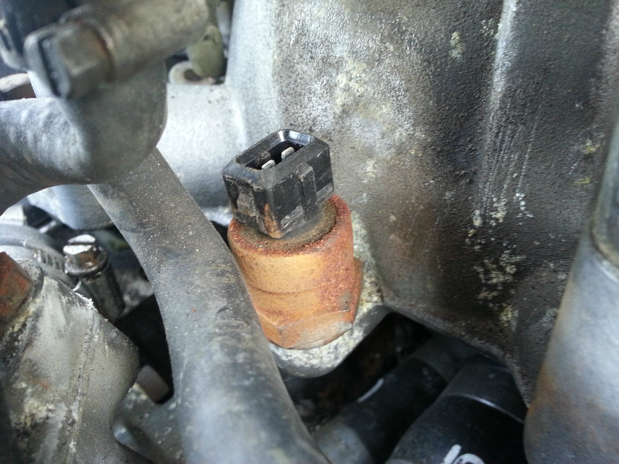

Sur la V6 turbo il n'y a pas de sonde dans le V du moteur? Je n'ai pas vu de cable aller vers l'intérieur par contre j'ai celle-ci qui n'existe pas sur l'espace et qui me semble être la même chose:
Elle est sous la régulateur de pression d'essence:
Si cette sonde est morte elle ne va pas m'empêcher de démarrer au pire cela cale et doit fonctionner une fois à chaud il me semble?
Bref de moins en moins d'idées sur le problème, toute suggestion est la bienvenue.

salut je vois sur ta 2e photos ,la durite du bas me semble pince ou pliée ?
Oui elle a l'air pliée mais c'était pour faire de la place pour la photo, normalement elle est à sa place sans pincement. ;)
