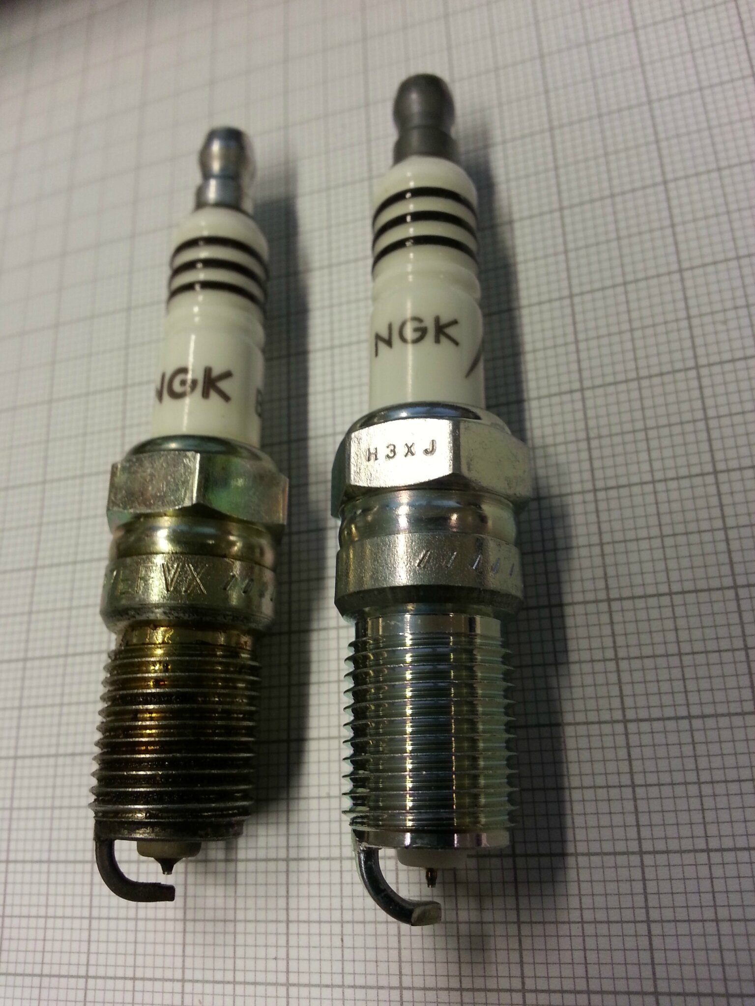

Bon pas facile de trouver des bougies à La haye, premier magasin pas la référence ne trouve rien à commander.
Le deuxième trouve mais il existe une nouvelle référence pour remplacer l'ancienne et la commande est passée.
Après deux jours je passe les prendre et là
il y a deux boite une des vieilles (celle de la voiture) et une des nouvelles, superbes à l'iridium.
Malheureusement comme je suis pointilleux je veux 6 bougies du même type
Après 10 jours finalement il reçoit le complément en m'annonçant qu'ils ne les vendent que par boite de 4 à 17 euros hors taxe la bougie
Petite discussion et après un paiement en cash je m'en sort à 115 euros pour 6 bougies:
Comparaison avec les anciennes que j'ai depuis l'achat de la voiture, on voit que l'électrode a perdu une bonne épaisseur à l'endroit de l'étincelle donc le changement ne peut qu'améliorer l'allumage.
