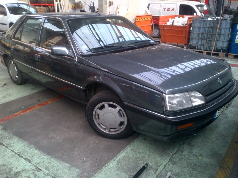

ça va venir, en tout cas c'est beau une peinture neuve
