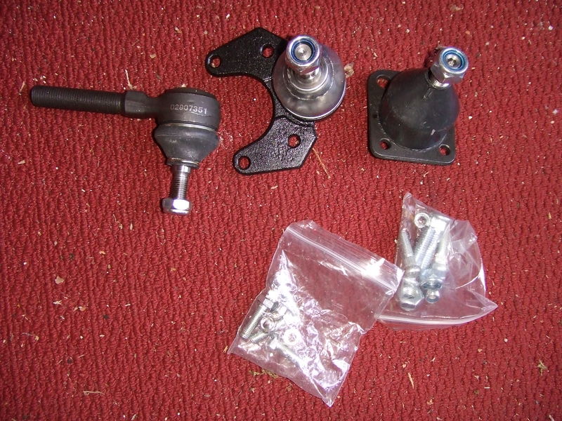

Au controle on m'a signalé une rotule à gauche en fin de vie donc petit achat sur le net du kit complet pour être tranquille quelques années de plus
Là c'est pour un coté mais j'ai la collection complète soit 6 pièces.

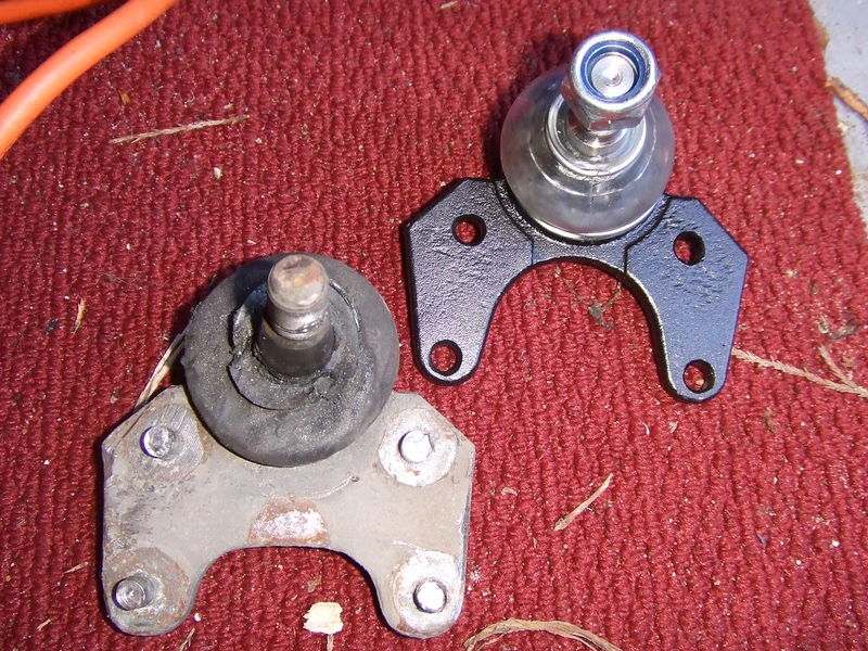

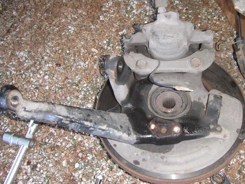

Le plus rigolo :@ c'est le démontage de la rotule inférieure car d'origine elle n'est pas boulonnée mais mise en place avec des boulons matés. Du coup il a fallu couper les têtes avec un dremel vu la place environnante.
Ensuite à l'aide d'un petit burin glissé entre la rotule et le triangle j'ai réussi à décoller la pièce. Une fois retirée avec sa remplaçante.

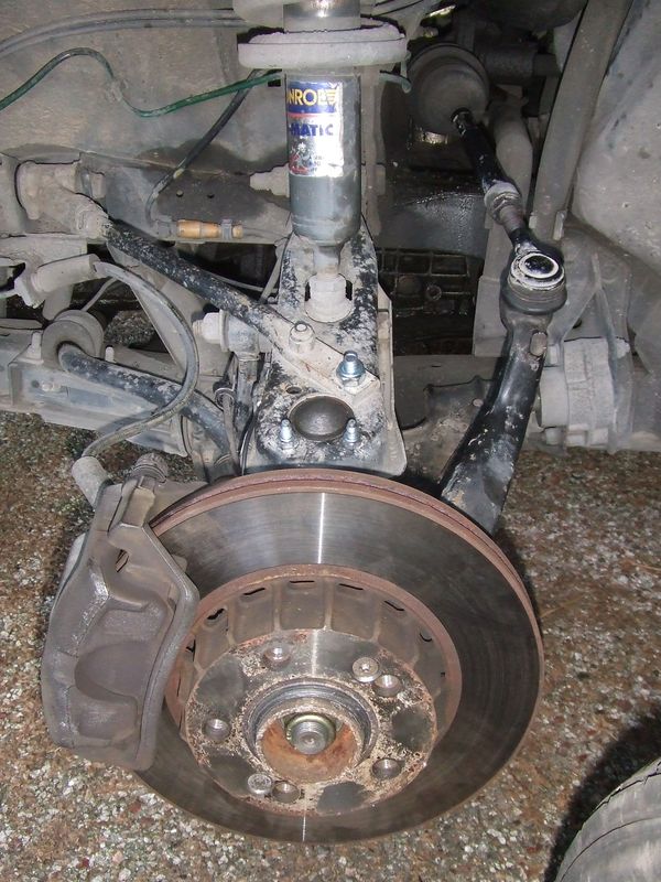

Ici le demi train dépouillé de toutes les rotules. A noter (même chose pour l'espace) la rotule supérieure est fournie avec un écrou dont l'extérieur est de 19mm alors que d'origine c'est 18mm, le problème c'est qu'avec 19 on ne peut plus remettre la patte qui tient le capteur ABS ou alors on doit forcer ce qui n'est pas bon donc j'ai remis l'écrou d'origine avec la nouvelle rotule.
Une jolie rotule inférieure remontée avec des boulons, la prochaine fois c'est démontable facilement :inlove:
