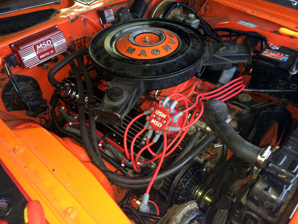

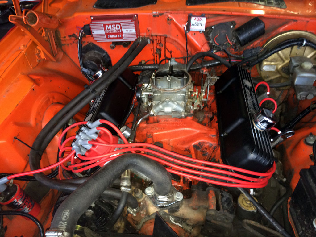

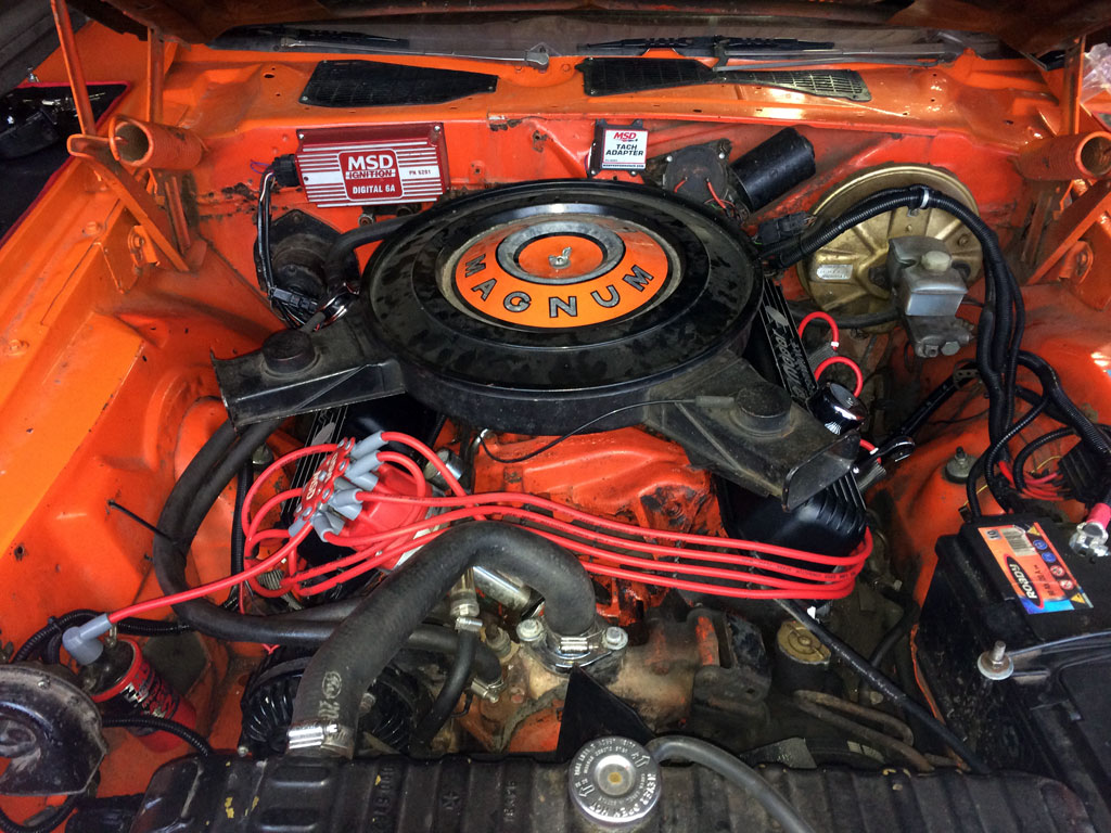

Déjà changement du faisceau de bougies :

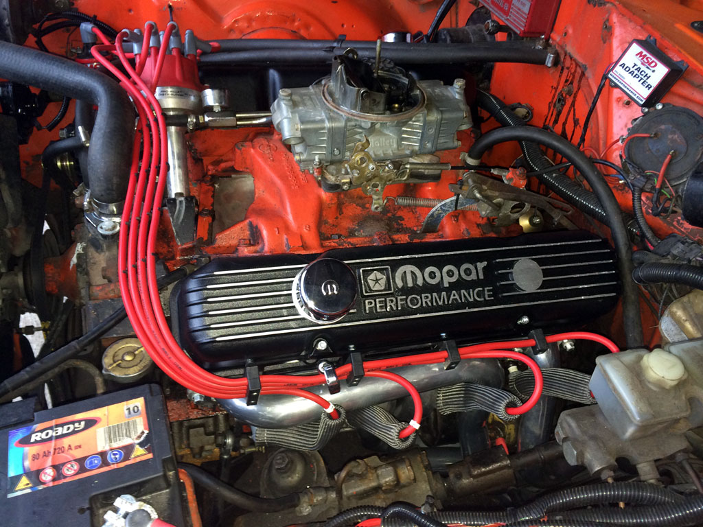

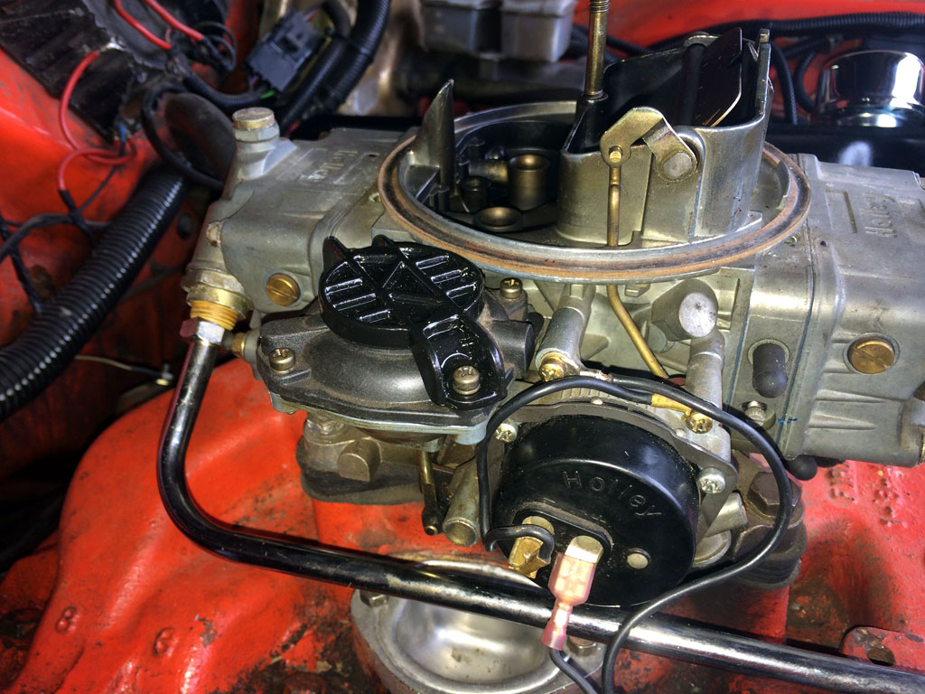

Changement du ressort de la capsule de dépression pour l'ouverture des corps secondaires (passage à un ressort light) :

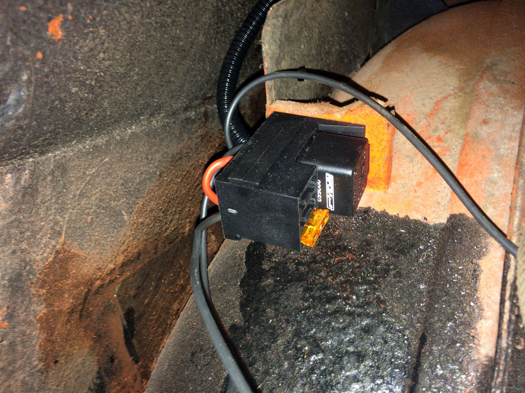

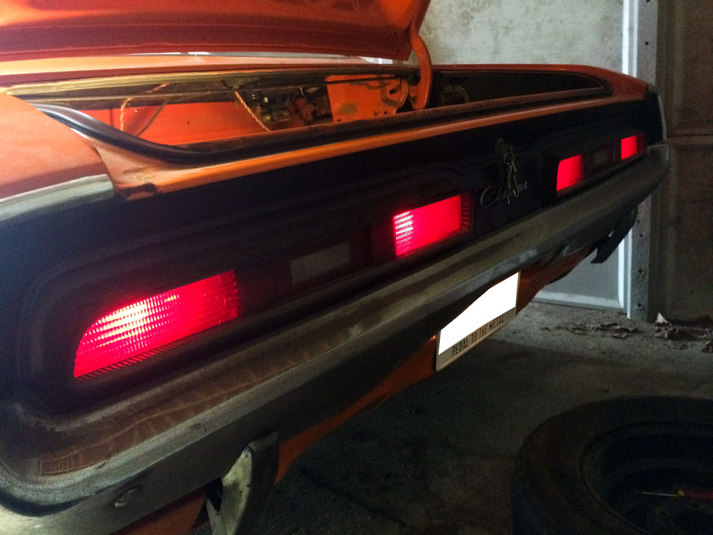

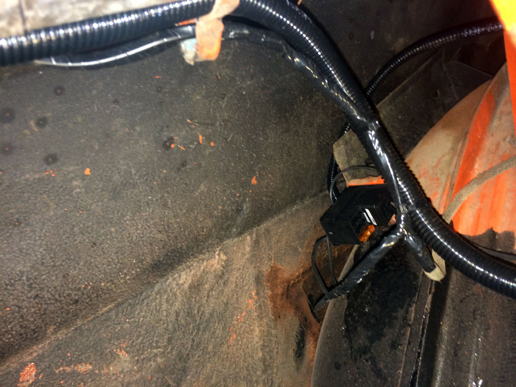

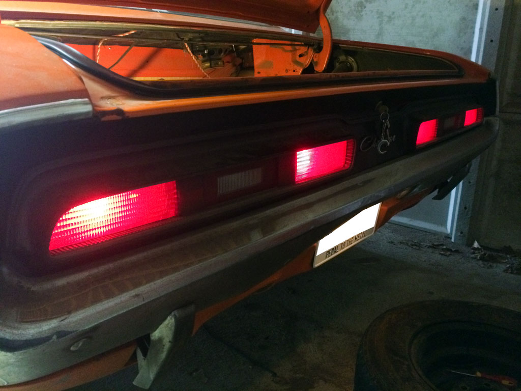

Pose d'un relai pour améliorer l'intensité des feux de position arrières :

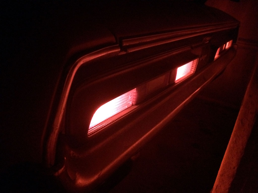

Résultat, avant :
Et après :
Résultat de nuit :
Résultat, avant :
Et après :
Résultat de nuit :

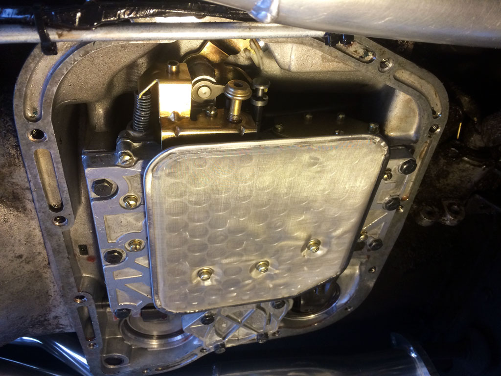

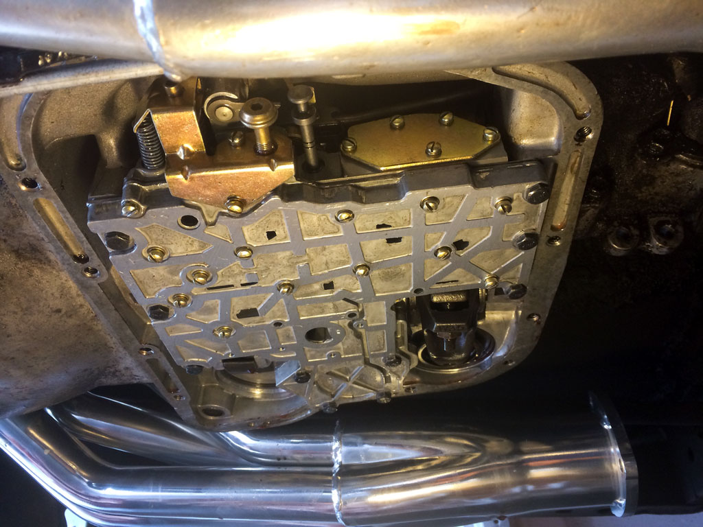

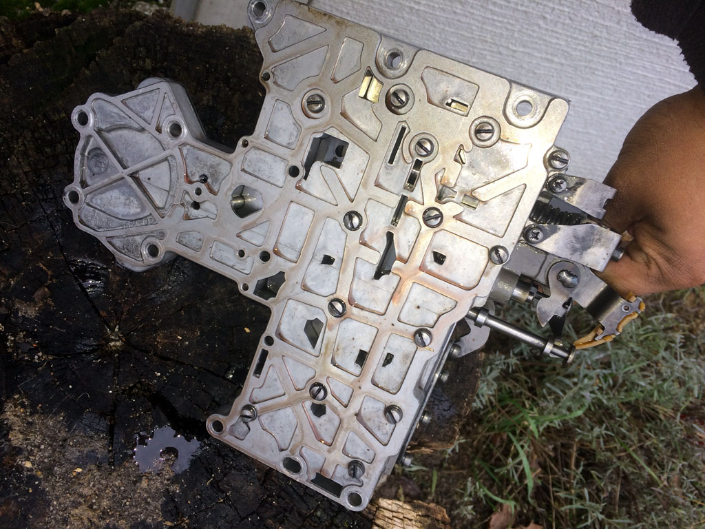

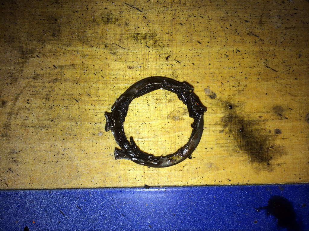

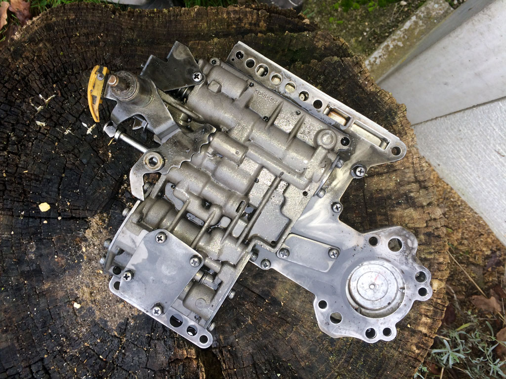

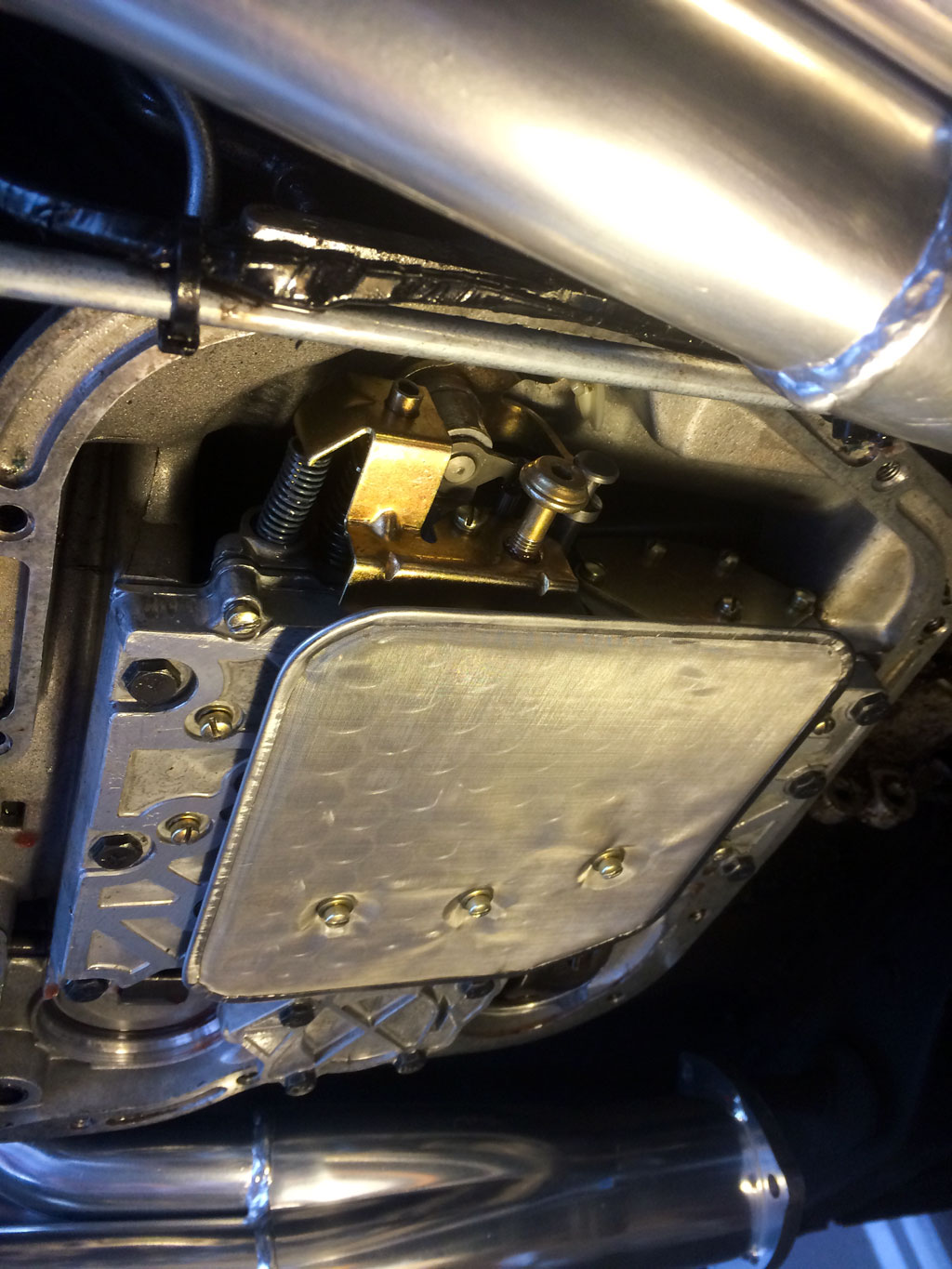

La suite : démontage du valve-body, changement du joint du sélecteur :

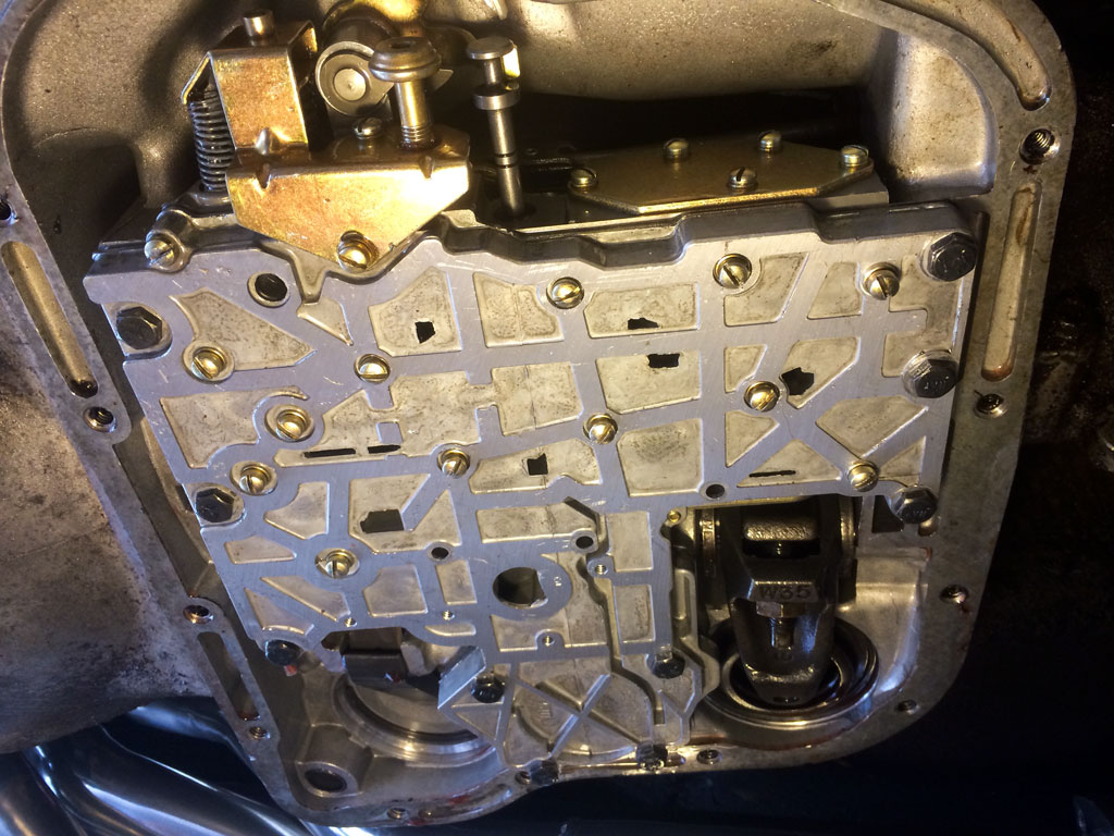

Valve-body démonté :

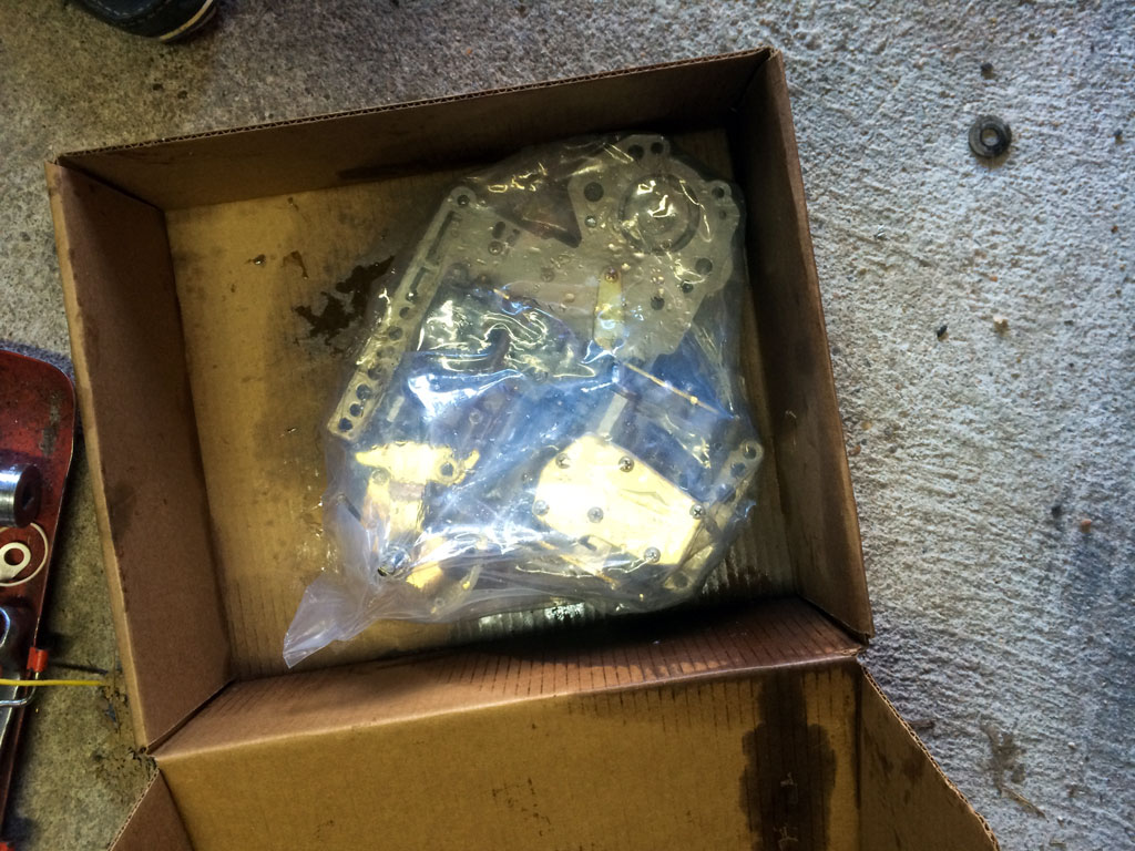

Le valve-body neuf :

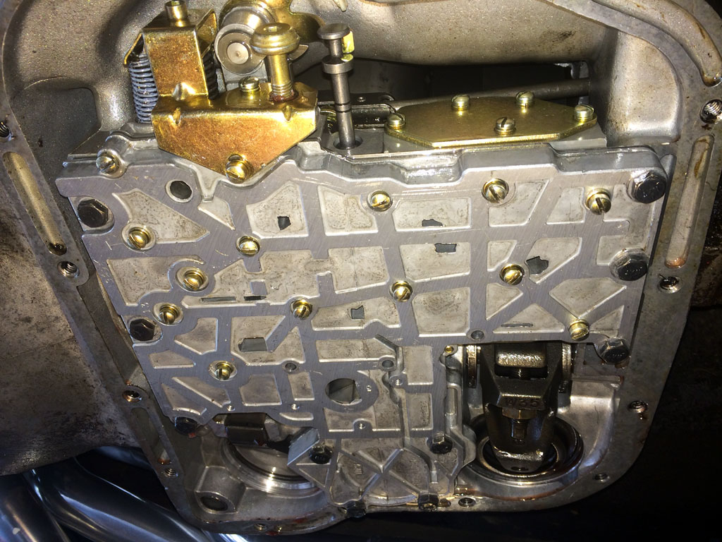

Montage :

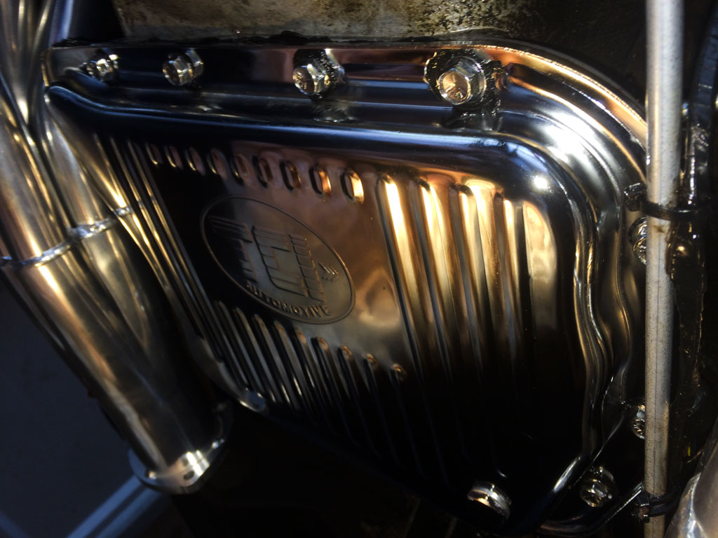

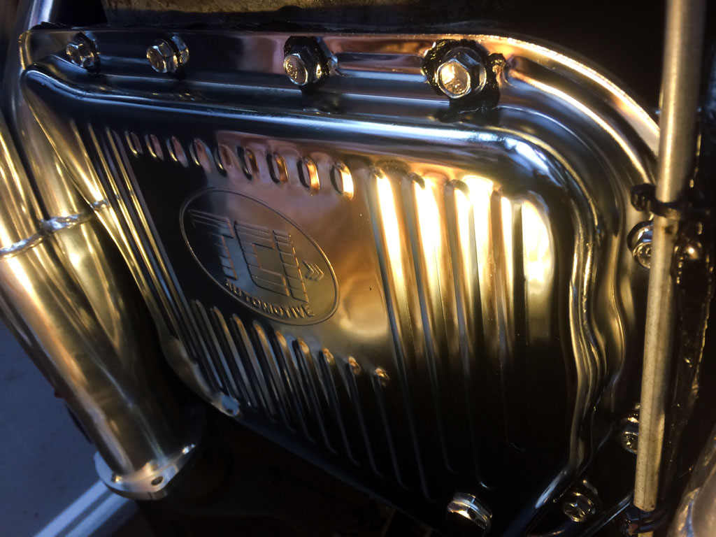

Carter neuf :
Test demain lorsque la pâte à joint sera bien sèche et que je pourrai remplir la boîte. J'espère retrouver des passages de rapports auto / manuel et pas seulement manuel
Montage :
Carter neuf :
Jolie
Ok, c'est cette fameuse pièces qui te mettait la boitoto en mode manuel
Le carter poly, ça pète

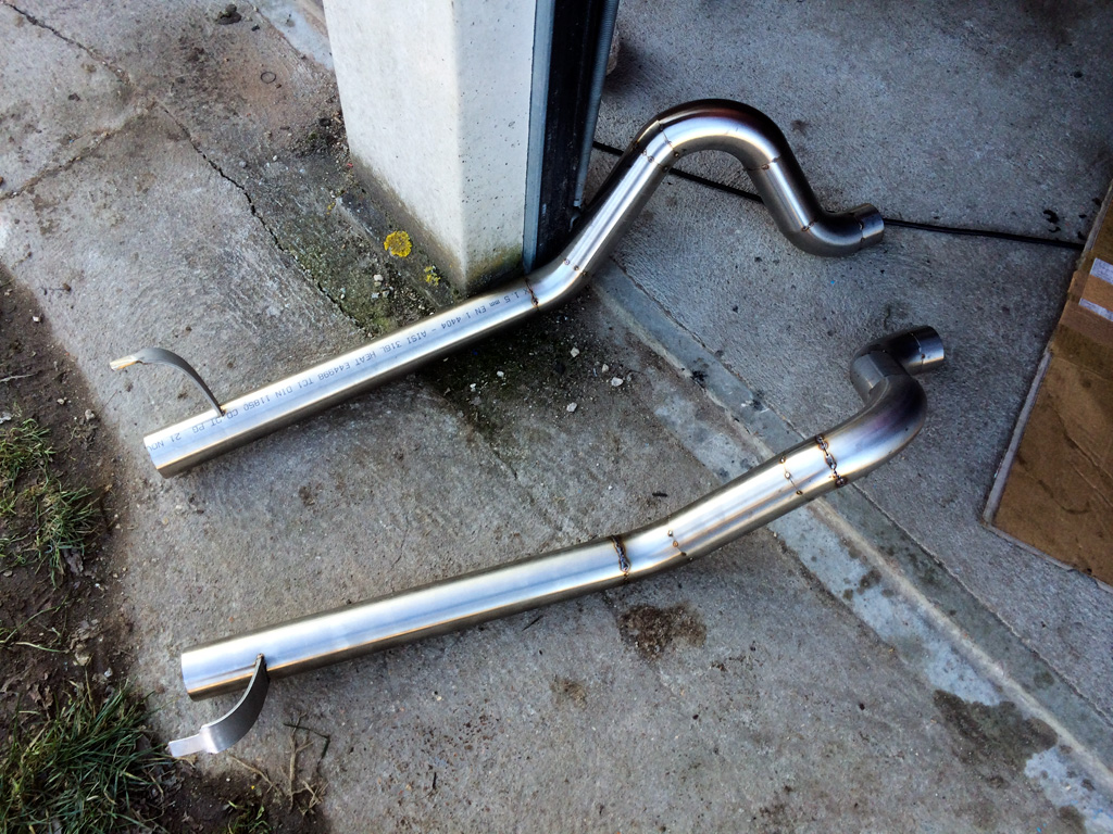

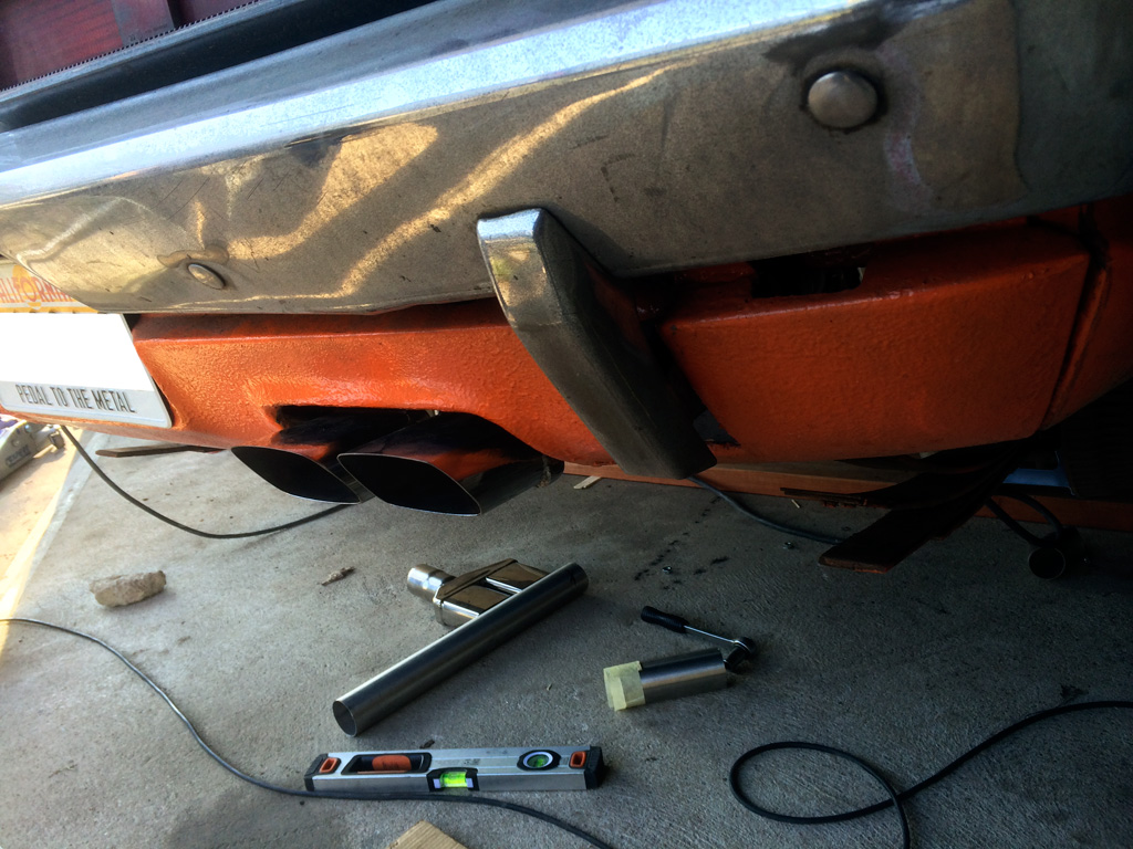

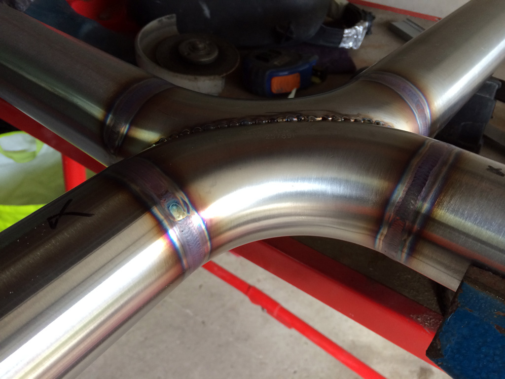

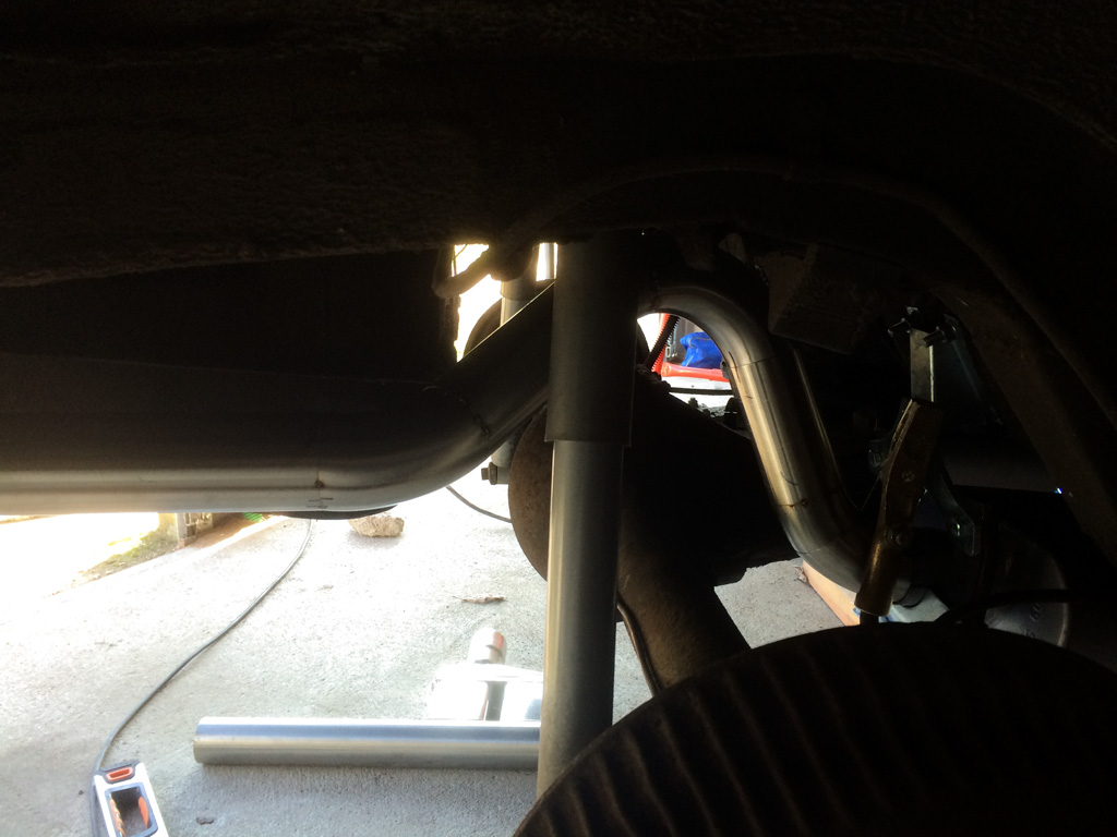

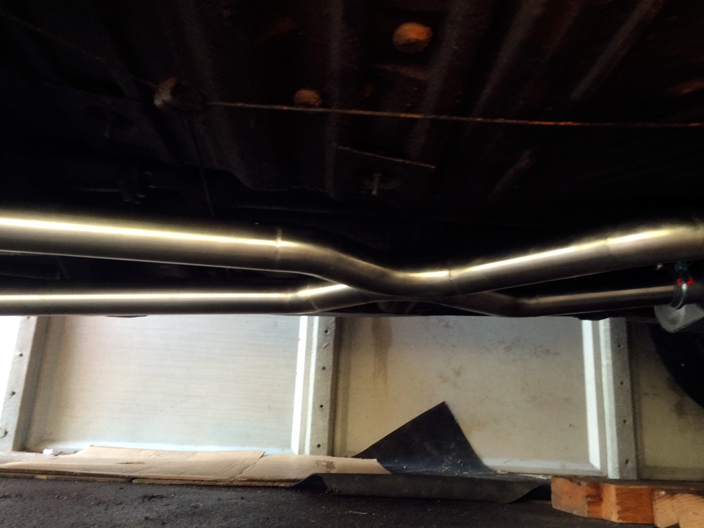

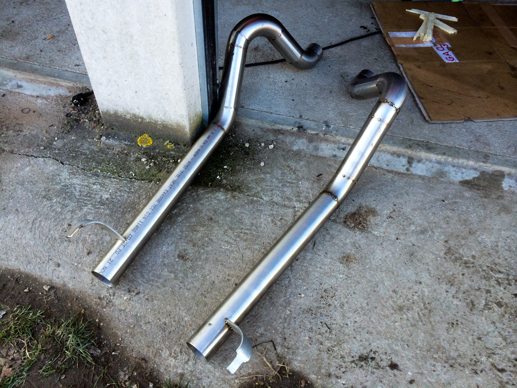

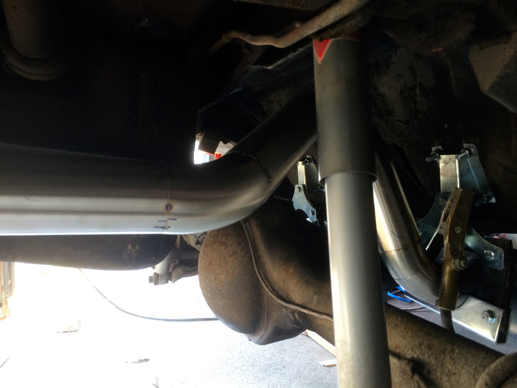

Un peu de news. Samedi du weekend dernier remontage de la partie centrale de la ligne en X terminée et accolée aux 2 silencieux Flowmaster :
Détail sur le X en cours de réalisation sur mesure :

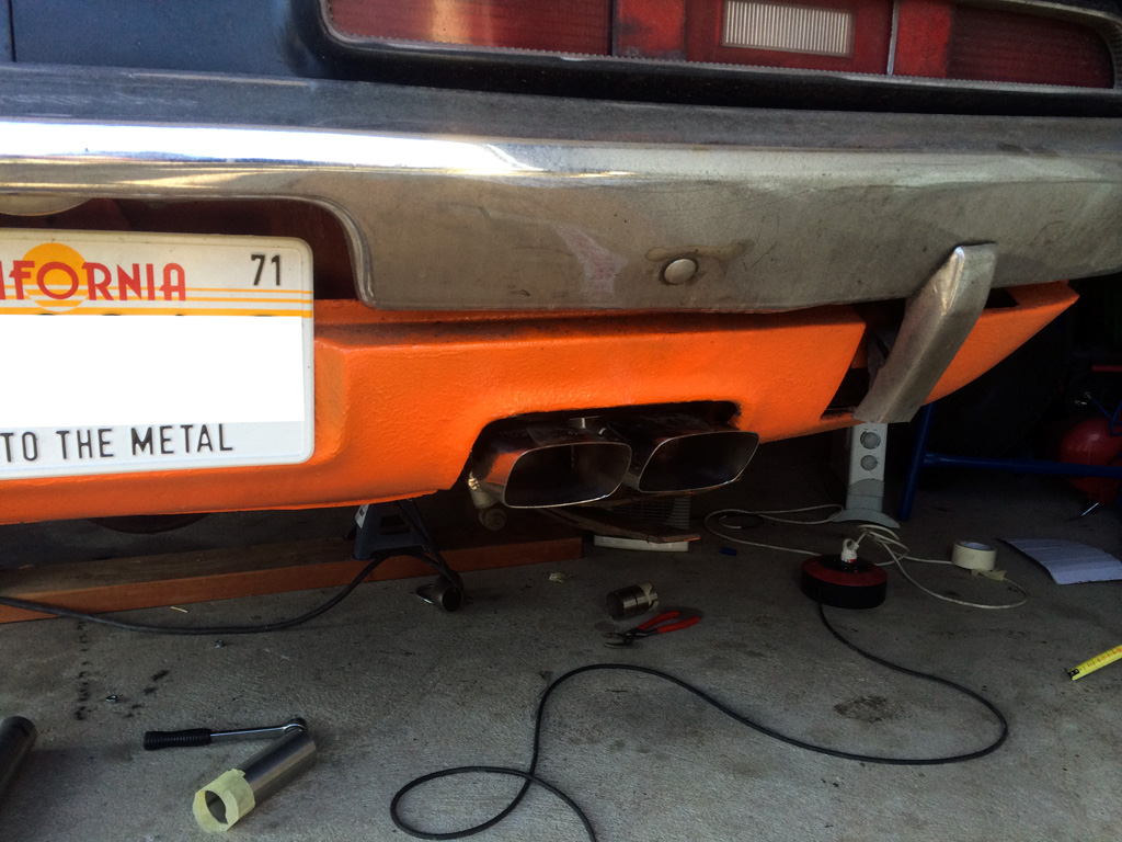

Petit tour de 1km qui fait plaisir depuis le temps :

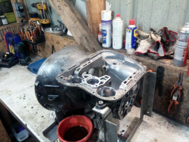

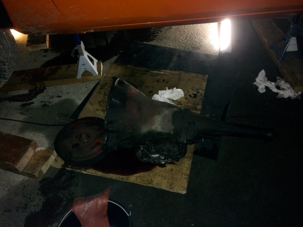

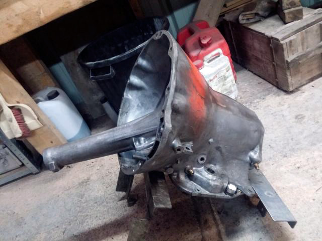

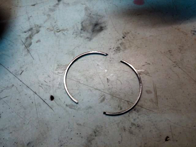

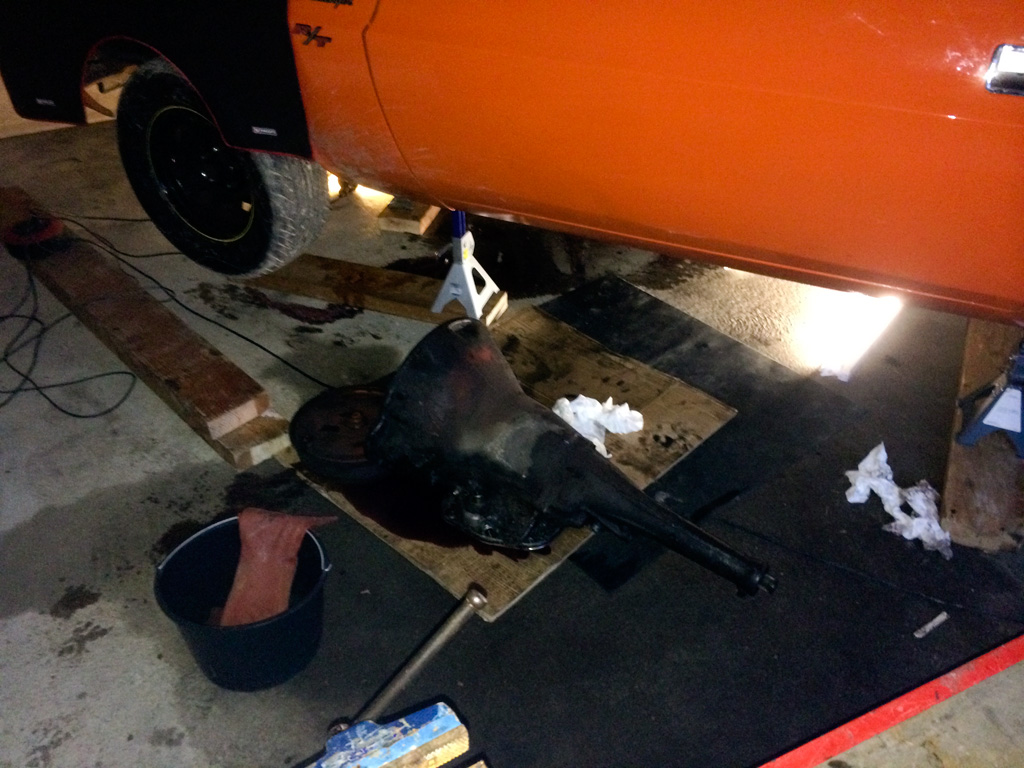

Mais constatation d'une anomalie sur la boîte : Elle ne passe toujours pas les rapports et je n'ai plus de 3ème rapport non plus.

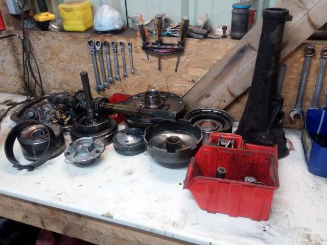

Du coup prise de contact avec un expert de réfection de boîte et dimanche dernier démontage de la boîte (avec livraison dans la foulée) :
Mercredi soir la boîte était déjà complètement démontée. J'ai pu passer commande de tous les éléments défectueux + un kit de réfection complet type "pro street" pour remettre la boîte à neuf avec une légère préparation :

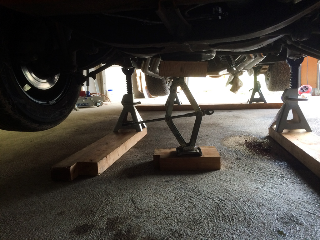

Et hier pointage de la partie arrière de la ligne de la voiture :

Très jolie la ligne d'echappement
Tu vas la refaire toi même la boite ? Vu que tu l'as démonté.
Re: [MACHOUSE] Dodge Challenger R/T 383ci 1971
Super propre la ligne. Les soudures sont faites par qui ?
Le père d'un pote

Non c'est une connaissance qui va me la refaire entièrement. D'ailleurs il a déjà la boîte en sa possession, complètement démontée et en attente des pièces neuves que je lui ai commandé pour le remontageheuliez25 a écrit :Tu vas la refaire toi même la boite ? Vu que tu l'as démonté.
