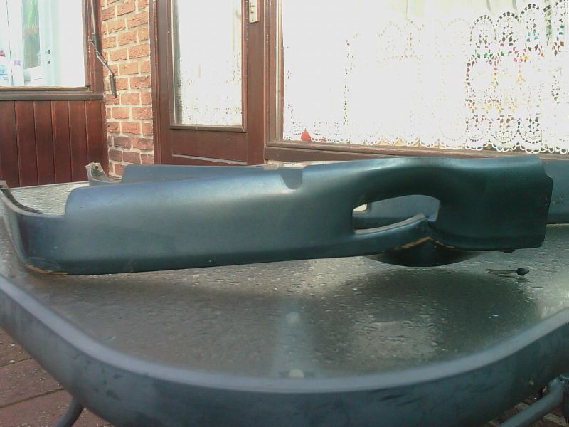

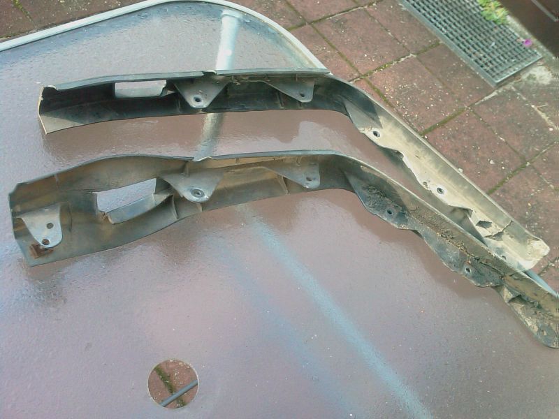

Retour sur mon changement de lame de pare-choc.
D'abord le coté droit, la partie autour de la patte pour un "éventuel remorquage" est bien abimée.
En comparant avec une lame normale, (celle d'origine de la voiture) on voit bien que c'est la même chose, la référence à l'arrière en 60 (pièce fabriquée par le Berex pour la version 205cv) précise "court".
Ici la pièce découpée mais encore en place comme à l'origine.
La découpe est très simple c'est au milieu de l'encoche et tout droit. Par contre dessous il faut découper un peu la base en biais mais cela prends 5 minutes.
La comparaison des deux, la seule différence est cette petite patte ou l'autre partie de la lame est rivetée, et un petit trou à faire pour passe le boulon en bas.
Je pensais faire une petite patte en métal prise sur le boulon du bas mais en fait une fois en place avec les écopes pour amener l'air sur les freins cela ne risque pas de bouger. En plus des rivets pour le démontage c'est pas top et les démontages cela arrive souvent :devil:
Ma lame est donc maintenant d'origine découpée à droite et de couleur grise mais peinte sur les deux autres parties mais franchement il faut faire attention pour le voir :$

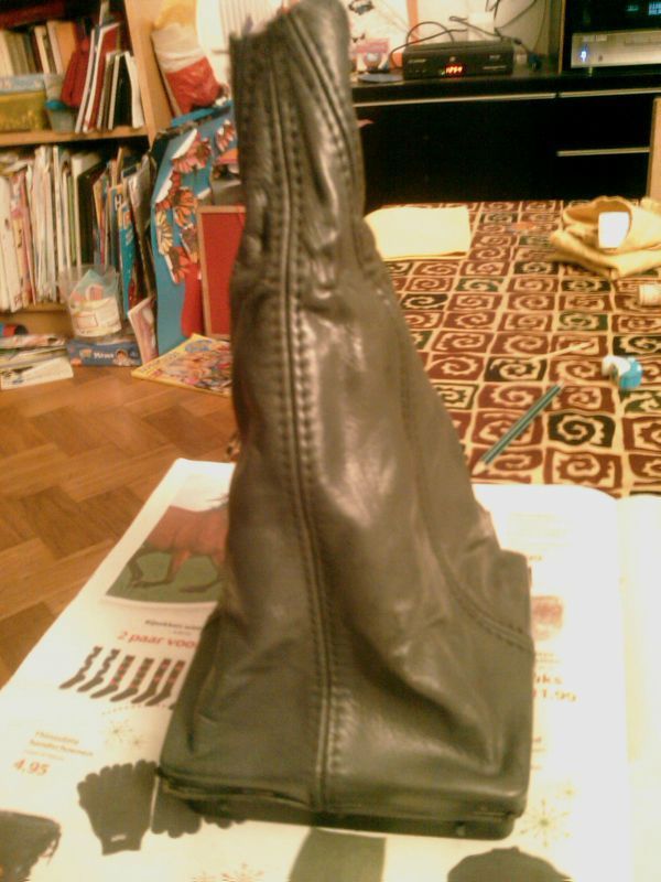

Lors du changement de mon levier de vitesse je suis tombé sur un soufflet en cuir bien pourri donc ce week-end un petit tour dans ma casse personnelle et une V6 phase1 a servi de donneuse:
Le problème c'est qu'il est noir alors que mon intérieur Baccara est gris, je vais donc tenter de le reteindre de la même couleur que mes sièges même si normalement on n'éclaici pas quand on reteinte
Hier soir première opération, le produit pour enlever l'éventuelle protection du cuir et enlever toutes les impuretés. Ce soir essai de teinture avec la première couche.

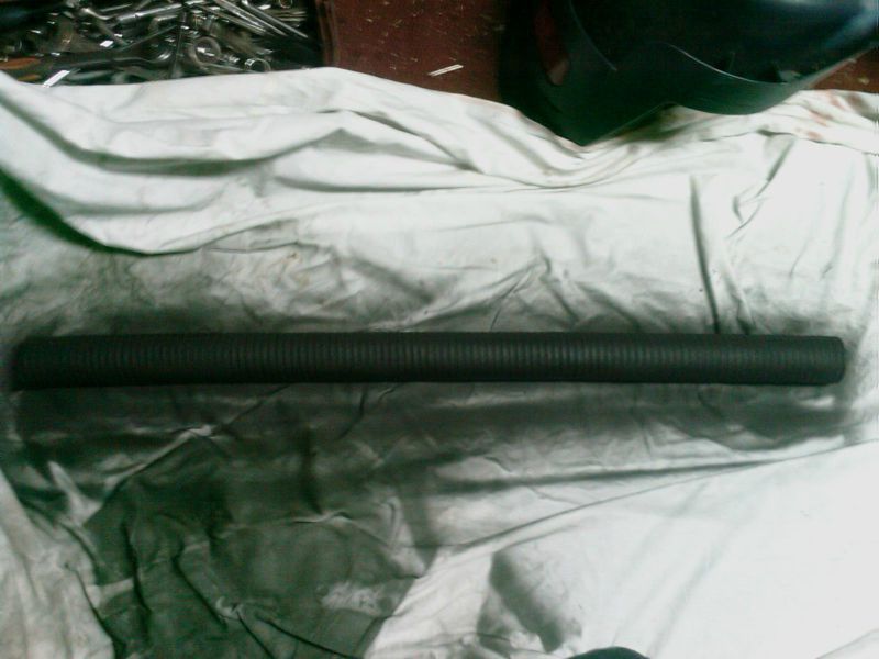

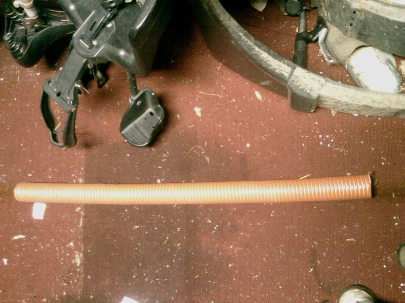

J'ai aussi récupéré un tube pour l'évacuation de l'air chaud du turbo car quand j'ai démonté le pare-choc j'ai trouvé l'autre dans un état lamentable ;( Malheureusement chez GT2i la bonne température n'est valable qu'en rouge:orangé :puke:
Je vais là aussi lui essayer de lui changer de teinte en applicant dessus de la peinture haute température noire, on verra bien si cela accroche ou pas

1ère couche de teinture:
En attendant le séchage on s'occupe un peu sur le tuyau rouge :devil:

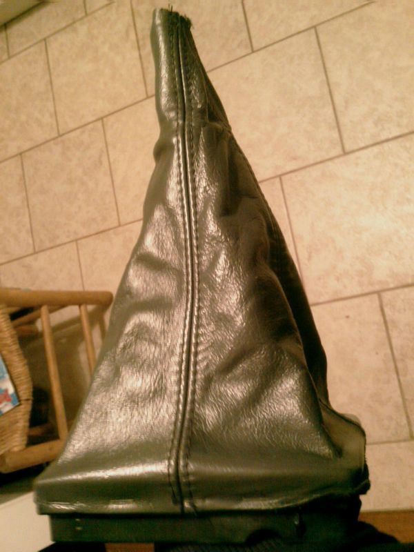

2ème couche de produit magique:
Cela se présente bien au niveau teinte :razz: donc petit coup d'huile et fixateur et on remettra cela en place ce week-end.
Pour le tuyau devenu noir on verra bien ce que cela donne avec le temps mais il présente déjà mieux pour pouvoir accéder sous mon capot

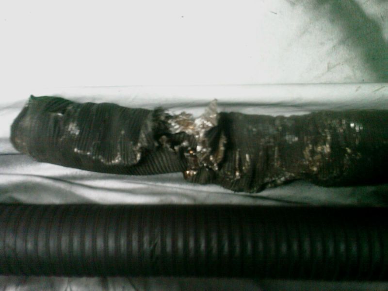

En parlant de cela hier soir remplacement du tuyau d'extraction d'air qui en avait un peu besoin
Au niveau du passage de l'alternateur il était carrément déchiré le tuyau d'origine, par contre avec l'âge il était presque devenu noir tout seul :tmi:
Pour le soufflet il est en cours de séchage après avoir reçu son huile de nourriture hier soir.
Il va attendre demain pour le fixateur pour une remise en place ce week-end :hai:

il en existe en noire des gaines silicones pour l'extracteur d'air du turbo, mais malheureusement elle ne résiste que jusqu'a 125°c ;(

Beaux boulot c'est toujours bien de savoir que l'on peut refaire un souflet origine de la méme teinte que la baccara.
