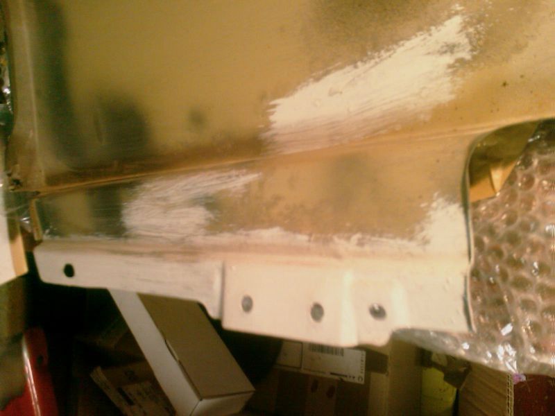

Récupération des ailes pleines d'hammerite:
Le gris clair est vraiment très gris alors que ma caisse tire en fait plus sur le vert foncé, je reprendrai plus tard le bas des ailes avec un petit coup de bombe car là cela jure sur les passages de roues mais au moins il n'y a plus de rouille :wink:

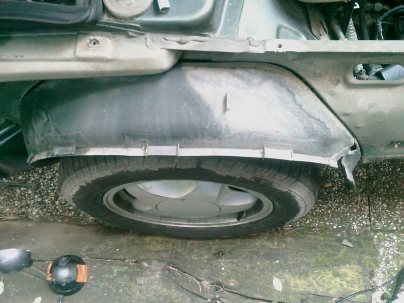

Comme pour l'espace il y a un accès vraiment aisé à tout sur les V6 turbo, une petite liste de pièce à démonter pour accéder à l'aile: à gauche batterie et son support, un boitier électronique ( :?: ), le phare, le pare choc et à droite filtre à air,boitier de gestion et son support, le tout avec des boulons heureusement pour moi pas trop rouillés.
Après un petit moment on est prêt pour retirer l'aile droite, on notera l'intéressant petit écrou en bout d'aile nécessitant la dépose du phare :swear:
Tout cela permet de vérifier les dessous de la belle qui sont carrément exempts de rouille :inlove: .
L'habillage plastique de l'aile est fourni avec deux petites pattes pour la fixation du cable électrique du répétiteur de clignotant, celui-ci se connecte sur la prise d'origine et tout est facile pour cette partie.

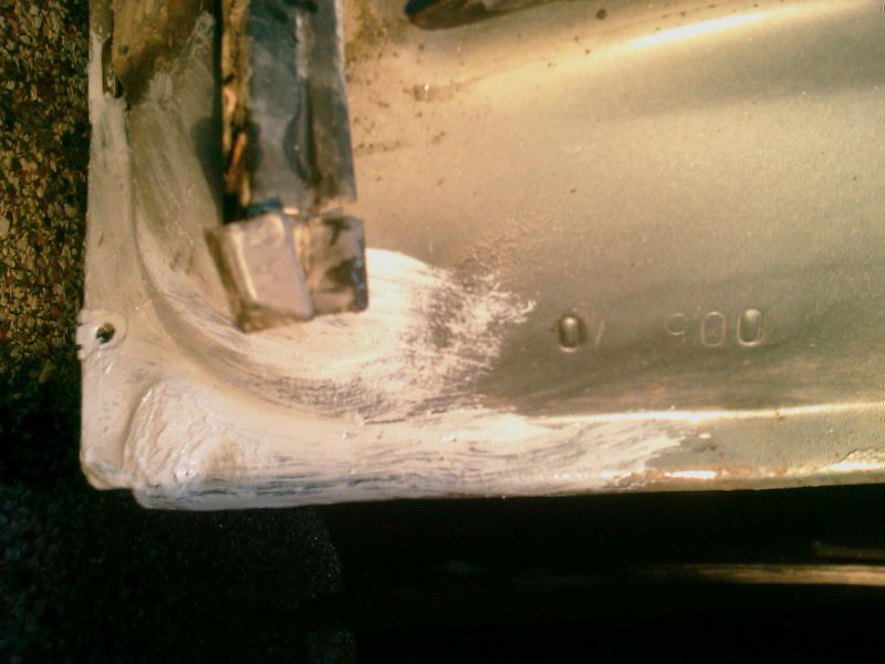

Justement pour les écrous il y en a qui ne se fatiguent pas, sur la seconde aile je déssère tout ce qui est autour et au moment de sortir les deux derniers à l'intérieur près de la porte voilà que l'aile tombe toute seule :shock: J'ai trouvé cela:
Les deux écrous sont bien là mais vissés seulement sur l'aile car l'autre partie a été "gentiment écrasée" sur le coté pour ne pas gêner surement :fubar:
J'ai donc tout remis en place pour pouvoir remonter cela comme à l'origine et utiliser les trous dans la plaque pour visser les boulons :clap: Avant cela un petit coup d'hammerite dans l'angle en bas qui est LE point de rouille inévitable vu l'emplacement de l'aile.

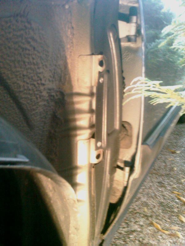

Après cela remontage, c'est tout joli mais quand je veux vérifier le fonctionnement de mes clignotants et bien je ne peux ouvrir la porte conducteur qui coince dans l'aile :swear: Heureusement en jouant avec les boulons sans tout redéposer cela se remet bien en place :sweat:

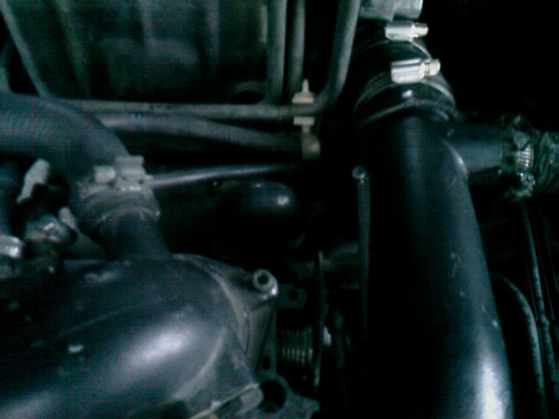

Du coup avant de refermer le capot je change le coupleur d'une horrible couleurbleue
et je le remplace avec du noir et des jolis colliers inox.
J'en profite pour changer la petite durite en U inversé fournie par PRV concept et au final on obtient cela:

même sur la tranche de ton coupleur, la couleur est bien noire :eek:
tu l'as dégoté où celui-ci?
car sur gt2i le soucis c'est que le noire est juste en surface et pas sur toute l'épaisseur :worried:
Mais pourquoi horrible couleur bleu ? :lol: :lol: :lol: :lol: :wasntme: c'est beau non ? :mrgreen: :grin: :grin: :grin: :grin:
En fait c'est la photo qui fait cela car je n'ai pas de flash sur le portable :idea: Ma durite elle vient bien de GT2I mais tu peux arranger cela avec un peu de graisse bien noire prélevée sur n'importe quel dessous de moteur Renault :devil: .
