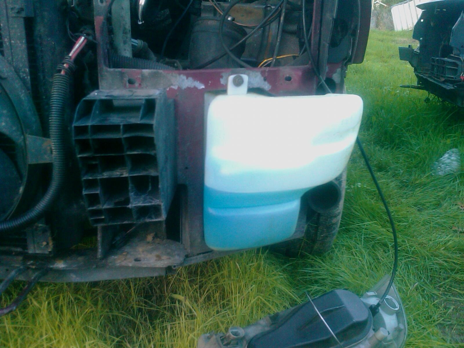

Ensuite changement du bocal de lave glace qui est sous le phare gauche visible uniquement une fois le pare choc enlevé. L'ancien se vide tout seul (sans doute fissuré
Je l'ai récupéré sur l'espace précédent avec encore plein de lave glace dedans

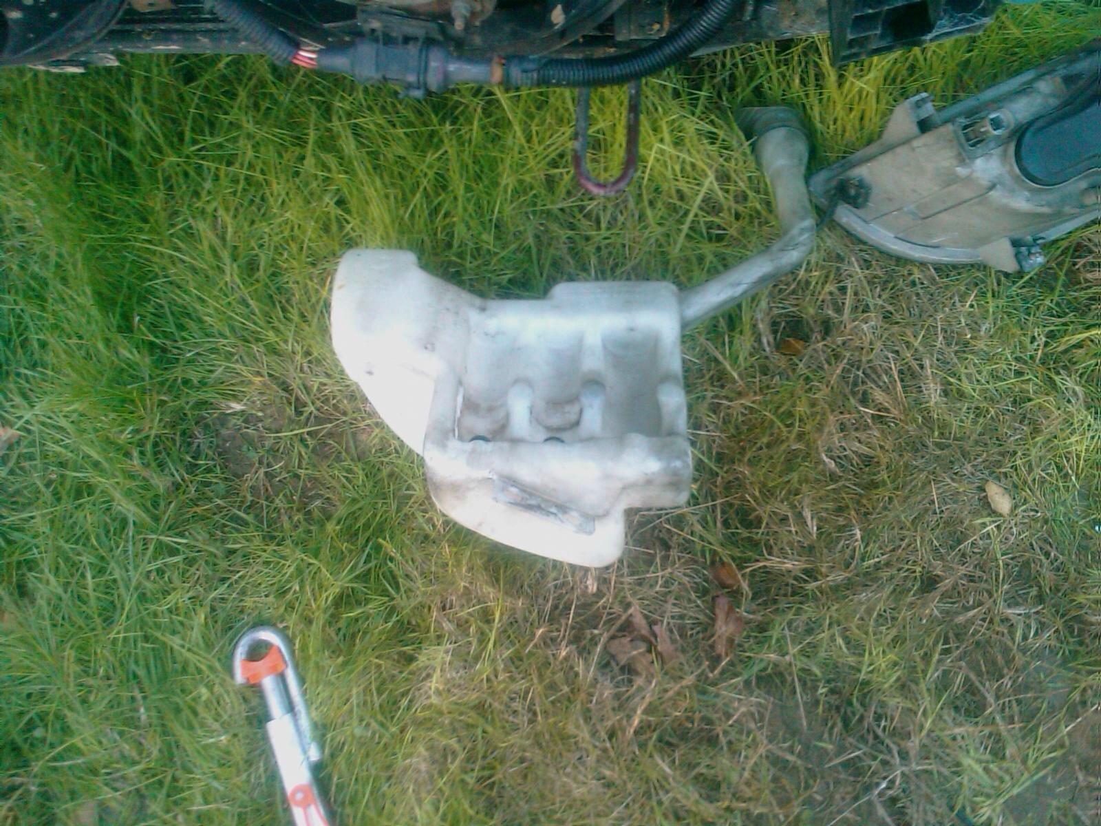

Ici l'ancien bien crade, on voit trois emplacements pour les pompes , essuie glace avant+arrière+lave glace sur certains modèles, j"en ai vu sur un espace anglais.

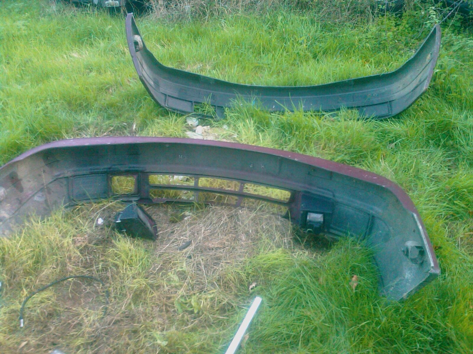

Atelier pare choc, il va falloir prendre des morceaux sur les deux pour en refaire un correct car les vis cassent toujours au démontage vu la rouille ambiente

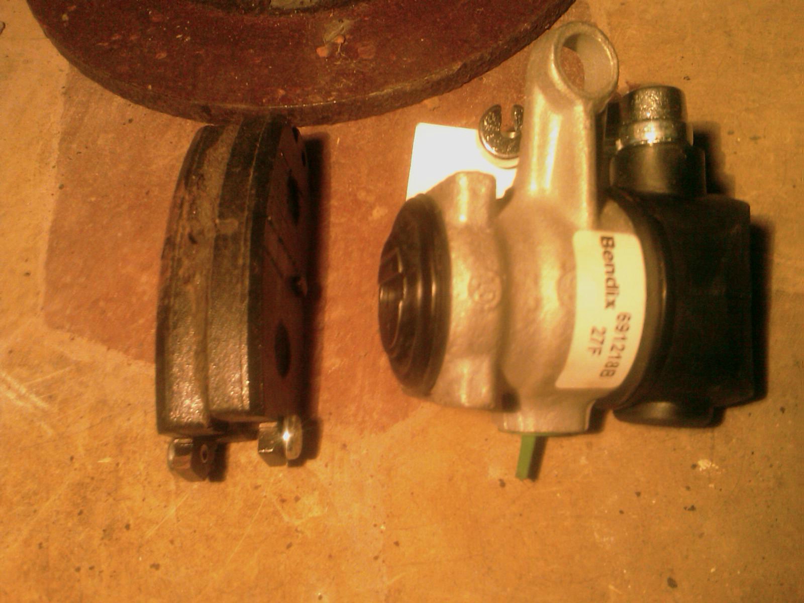

Petit entretien avec changement des disques et plaquettes arrières:
Je n'ai pas monté les étriers neufs car ils sont fixés bizarrement et je me demande si il ne faut pas une presse pour les séparer de la partie qui qui se fixe sur le moyeu
