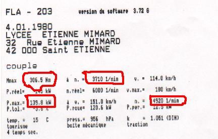

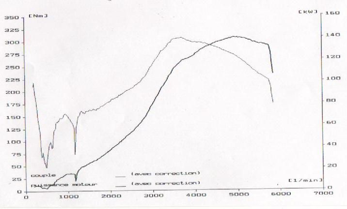

En attendant, la courbe de puissance actuelle:
Et en chiffres:
139.8 kw soit 190cv DIN à 4920 TRS
306.5 Nm soit 30.6 Mk/g de couple à 3700 TRS
Elle aura un passage après la mise en service de l'E85.
