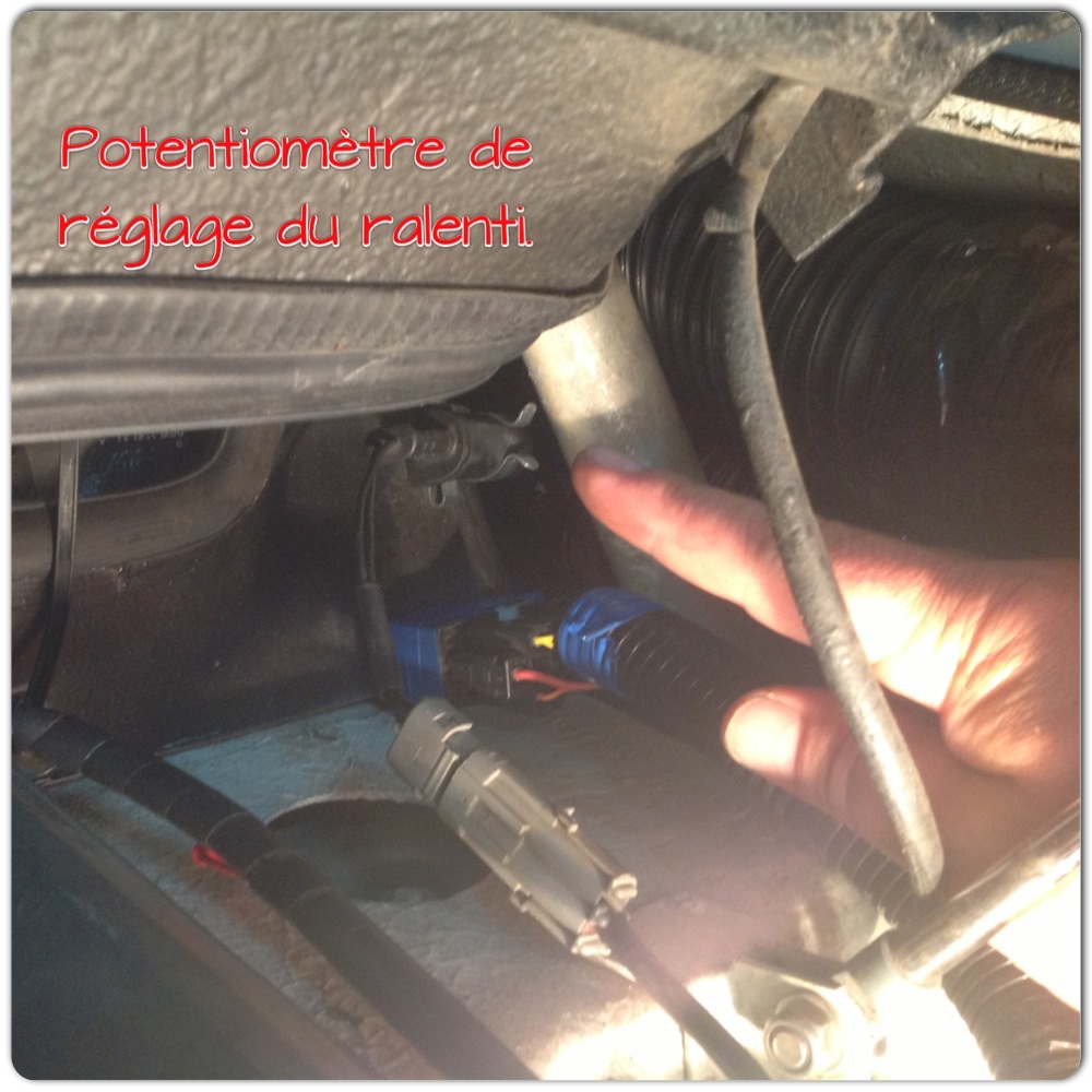

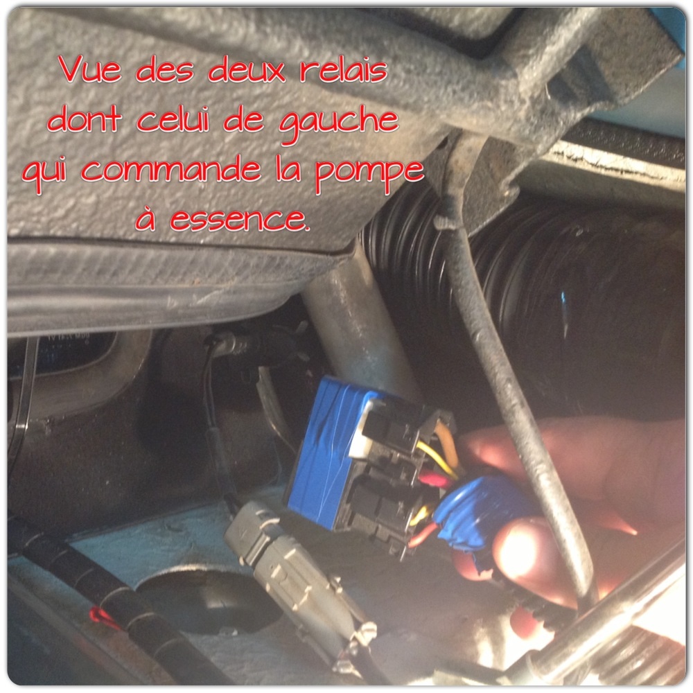

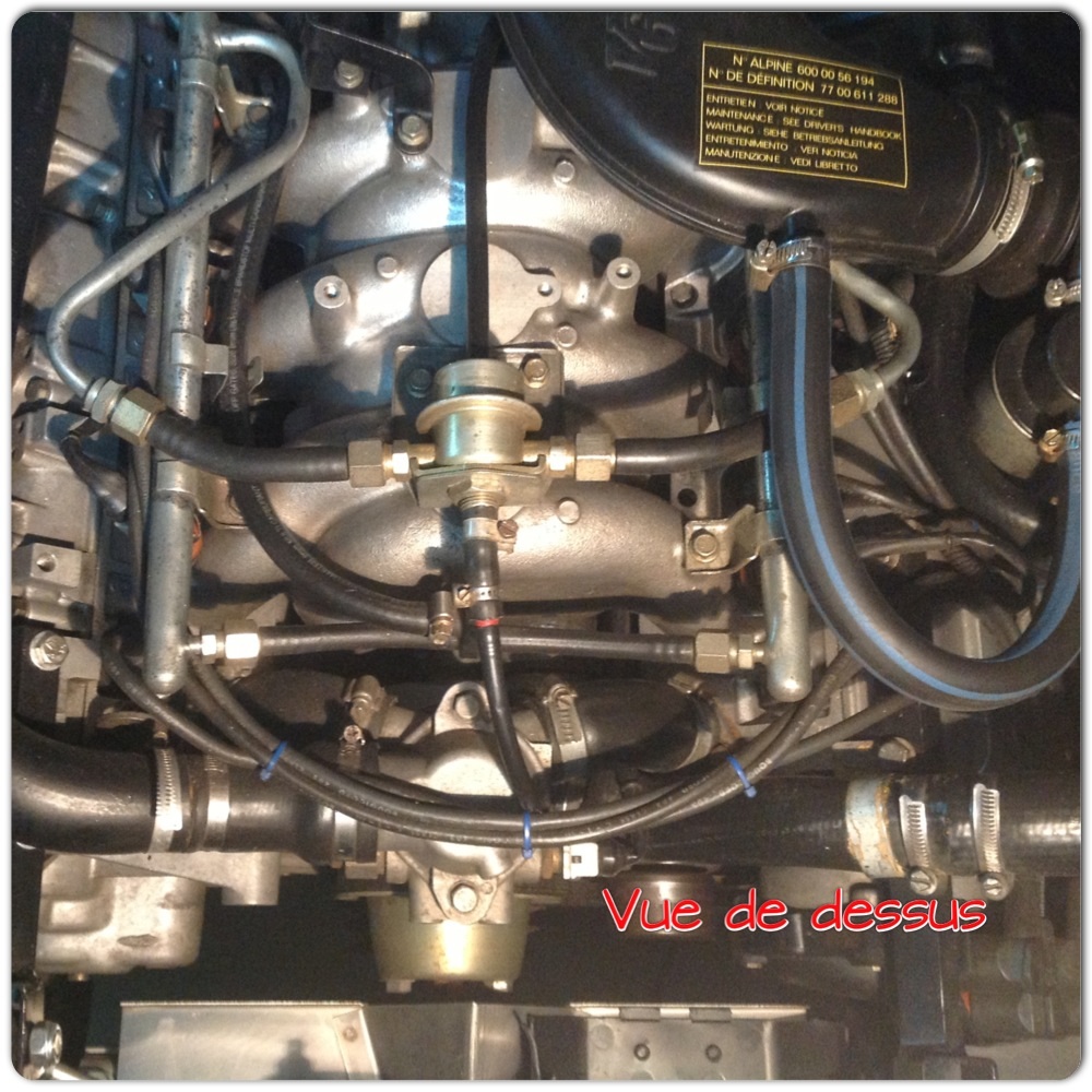

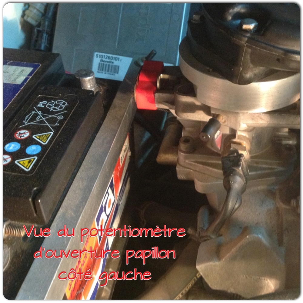

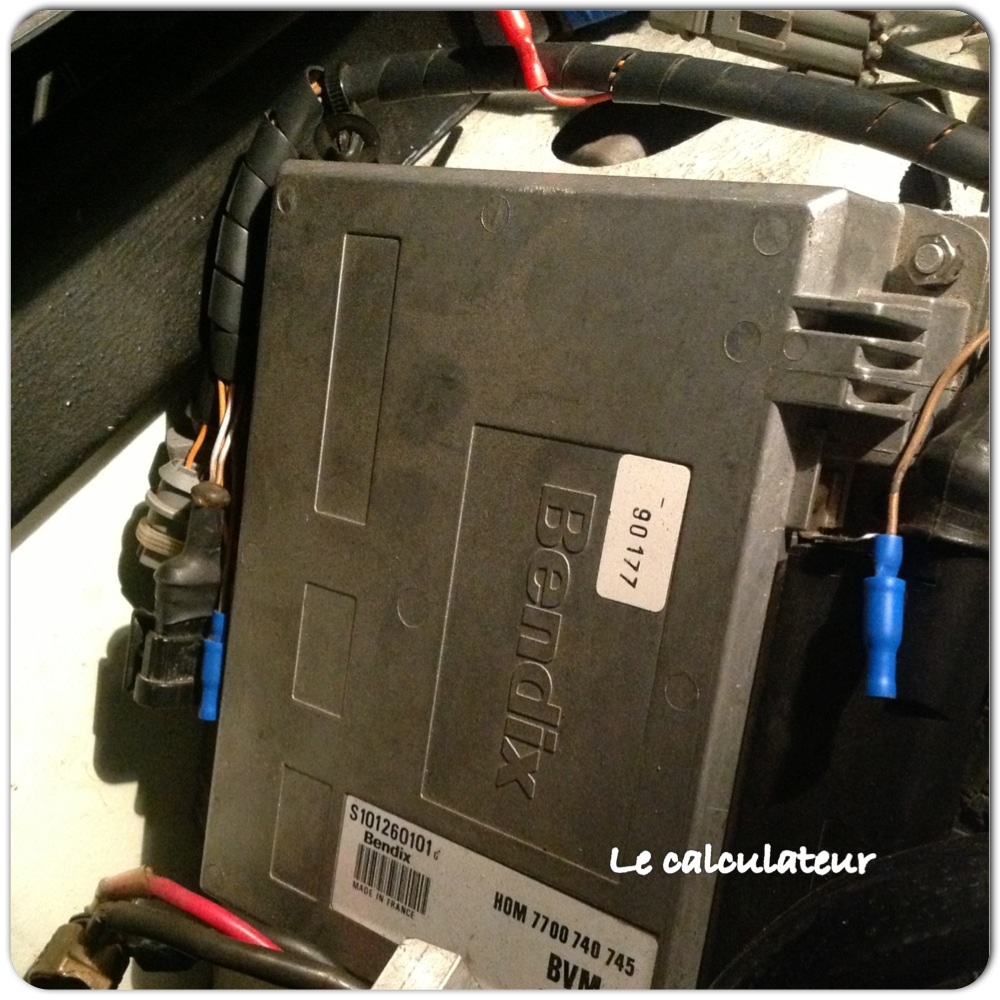

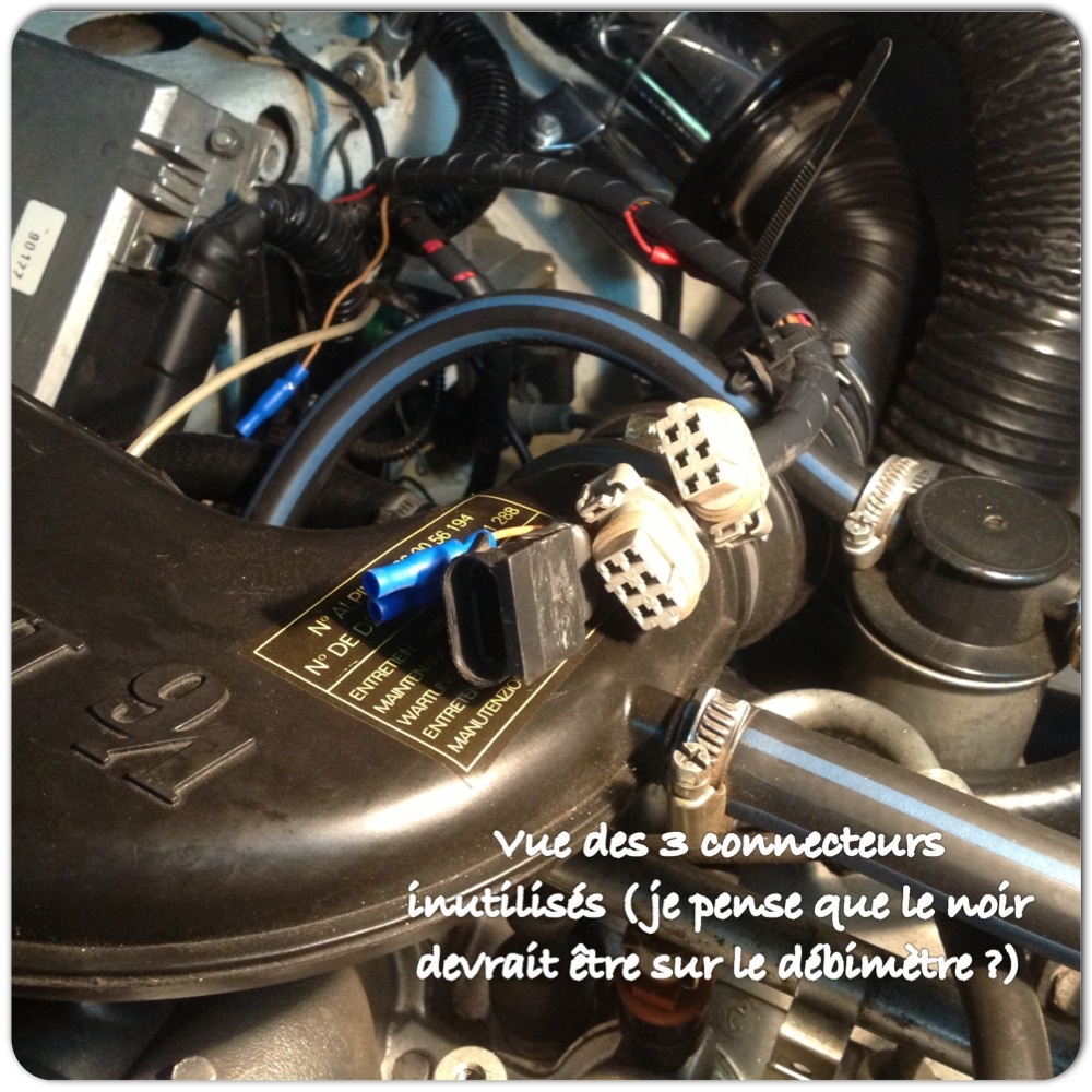

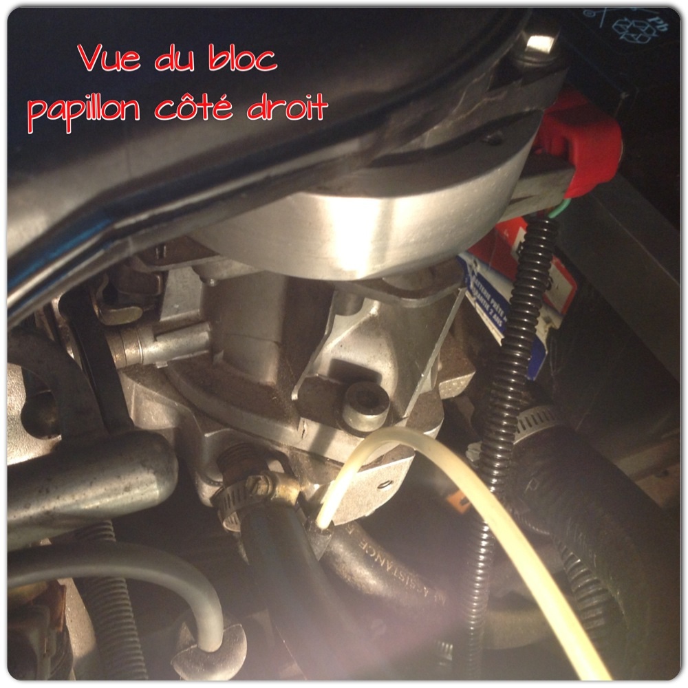

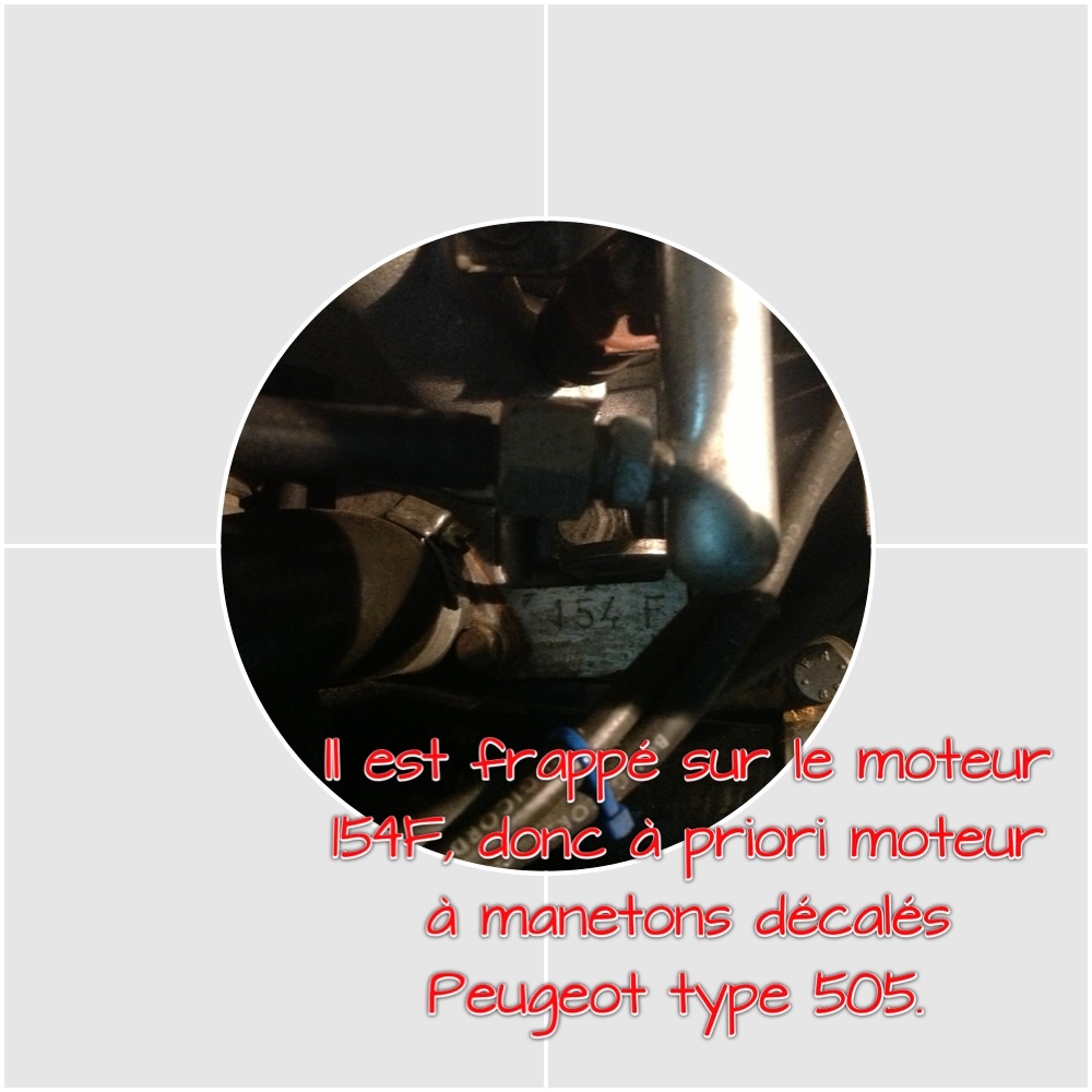

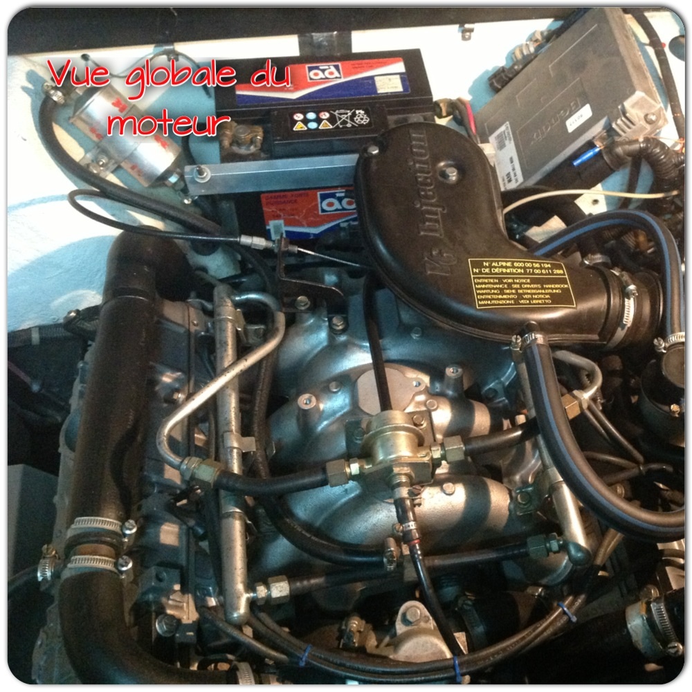

Bonsoir messieurs,
Merci de consacrer du temps pour mon pb. Comme demandé, je vous ai fait un petit reportage photo afin d'essayer d'éclaircir le sujet. N'hésitez pas à me demander d'autres précisions si besoin. Je vous laisse découvrir les images.

Un 2.8 de 505 monté avec une injection Renault... ça pourrait expliquer la pièce en alu entre le papillon et la coiffe effectivement.
Sur une des photos on devine le système d'équilibrage sur la culasse gauche donc ça doit bien être un 2.8 type Peugeot/Volvo avec un calculateur de R25 adapté dessus. C'est quand même pas exactement le même moteur le taux de compression est plus élevé sur le Peugeot non catalysé.

On n'utilise pas de débitmètre sur les gestions Renault, c'est uniquement du capteur de pression collecteur (sauf quelques rares cas comme la safrane 5 cylindres avec sa mécanique Volvo par exemple)
