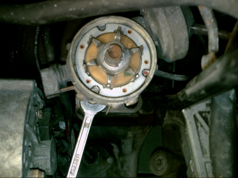

Pour l'allumeur là par contre ça se corse, les 3x2 tops d'allumage sont donnée par une "étoile" biscornue:
La solution est d'emprunter l'étoile d'un 6 cylindres classique style BMW 528i:
Et il te faut aussi la tête de distributeur non décalée.

Franchement avec un coup de fraiseuse sur les culasses et un allumeur de BMW d'occase tu dois avoir tout ce qu'il te faut pour te le remonter ton Z6W à manetons décalés.
