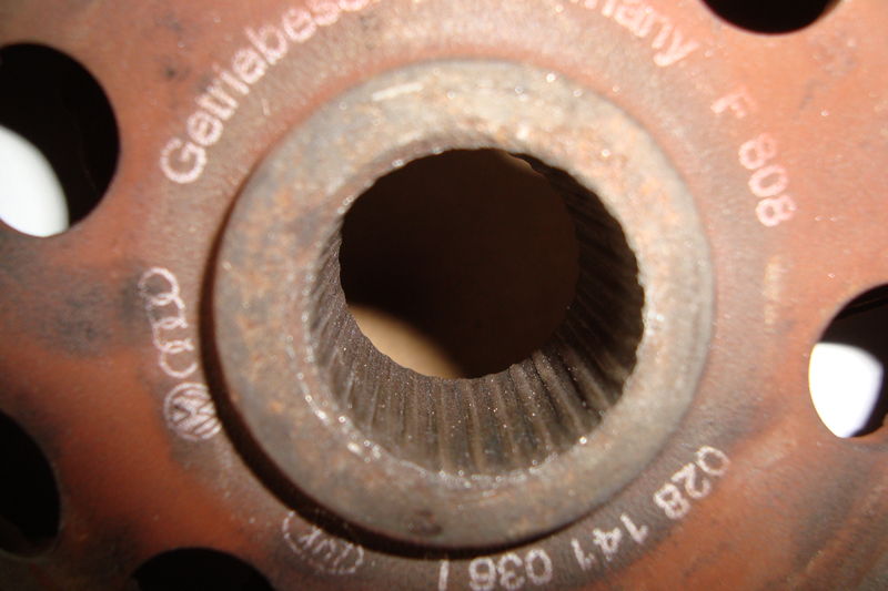

Amon avis ton arbre il a du manger quand même :tmi: Cela serait étrange qu'avec deux parties de métal en frottement l'une soit complètement détruite et l'autre complètement indemne.
Cela ne veut pas dire que l'arbre de boite est mort mais enfin c'est pas bon signe toute cette limaille, peut-être un kit d'embrayage chinois

ok c'est noté, je nettoie et vous refais d'autres photos
Re: Ma 'tite golf IV
nettoyage de l'arbre ( et oui c'est l'automne
ok je
) primaire et après inspection il n'a pas bouffé
les canelures sont nettes et sans vagues.
pour tout dire enfin de compte il a tourné quelques secondes en ferraillant et c'est tout. les photos bientôt.

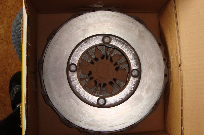

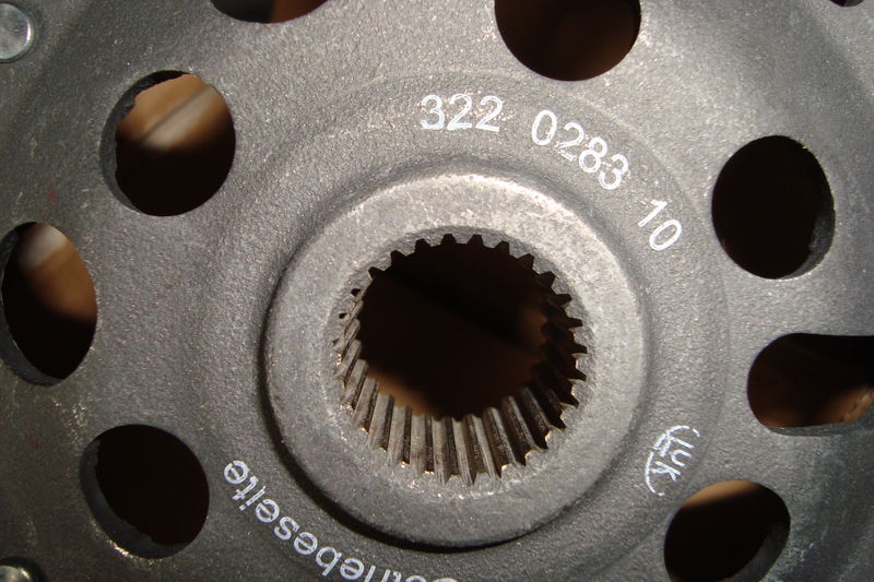

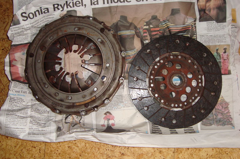

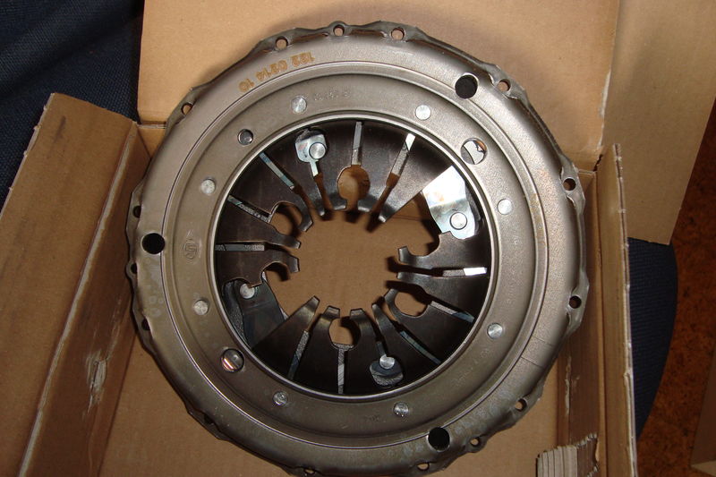

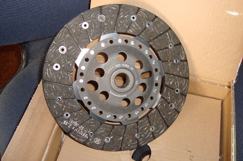

après bien des recherches
, j'ai trouvé mon embrayage
ils vendent partout des embrayages de diamètre 228 mm alors que pour la golf c'est du diamètre 220mm bien sur
mais bon j'ai trouvé enfin en début de semaine
photos
l'ancien
le nouveau
l'entraxe
photos
l'ancien
le nouveau
l'entraxe

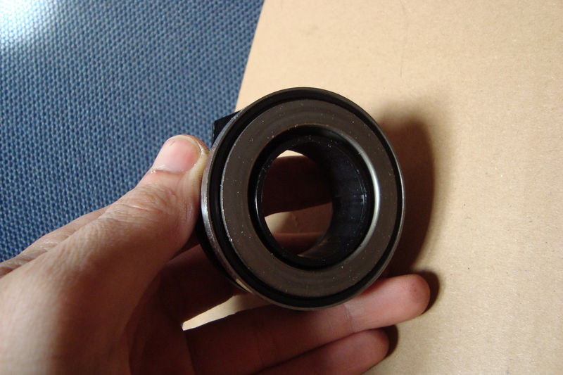

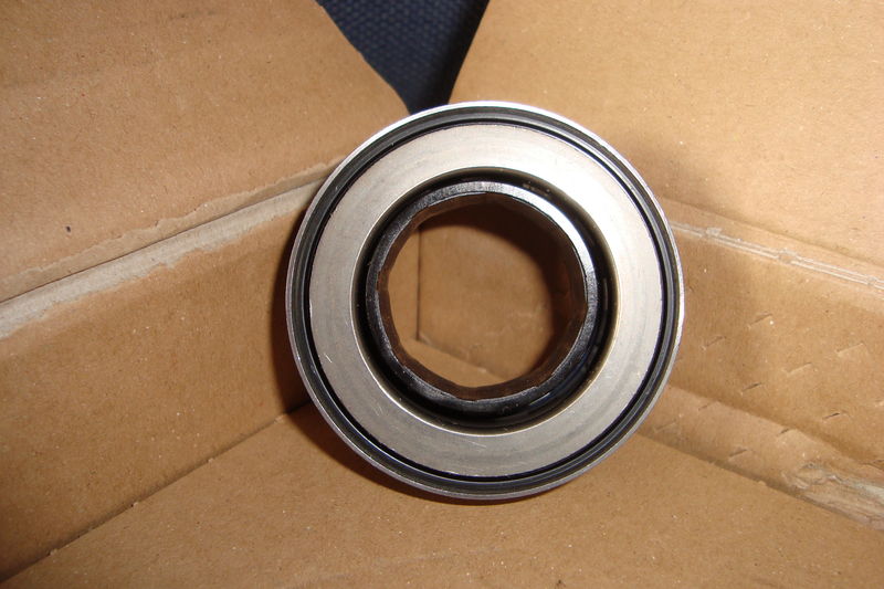

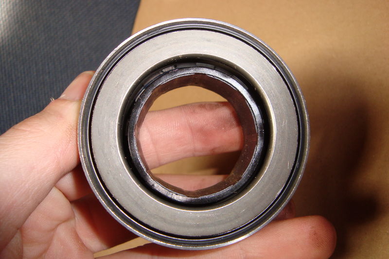

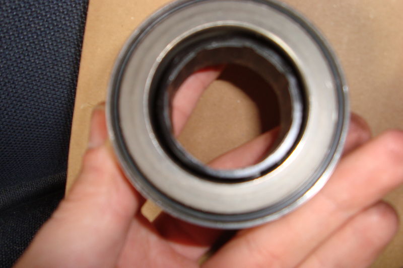

l'ancien disque
la nouvelle butée
dés que les températures passent au-dessus de 0°c j'attaque le rémontage
la nouvelle butée

en tout cas pour le kit d'embrayage luk en diametre 220mm, je ne le conseille pas pour la butée. ses attaches sur la fourchette laisse a desiré :devil: :devil: :devil:
