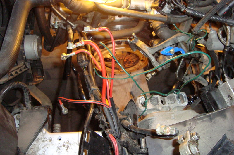

ça y est la boite est tombé............aaaaaaaaaaaaaaaaiiiiiiiiiiiiiiiiiiiiiiiiiiieeeeeeeeeeeeeeeeeeeeeeeeee

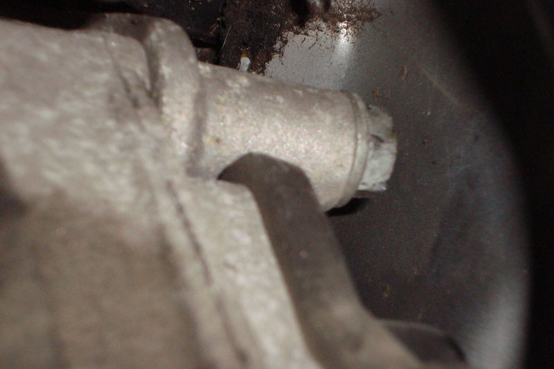

et j'ai trouvé le soucis

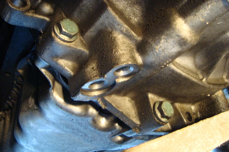

démontage du support boite
les vis de fixation inférieur de boite
d'autres vis du support de boite....surprise

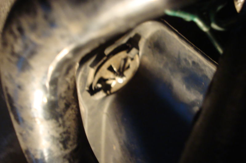

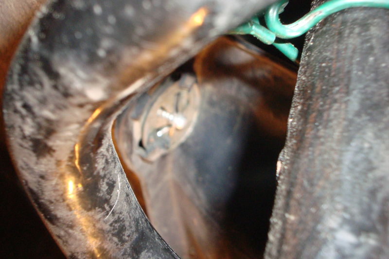

fixation du pare-boue gauche avec ces :devil: !!!ù.% de fixation

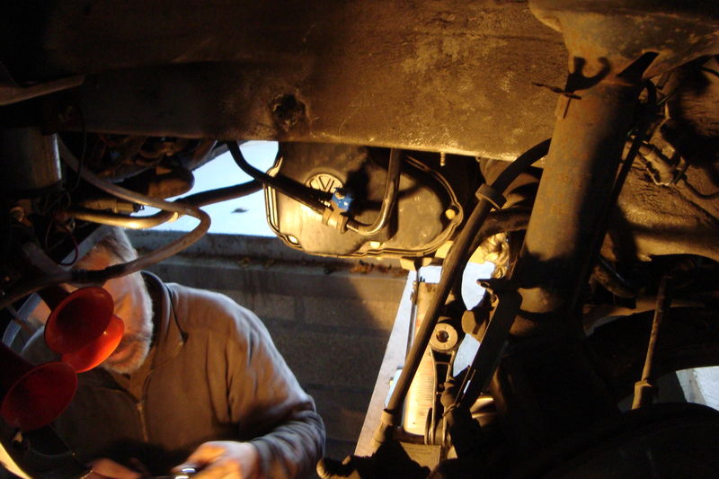

Re: Ma 'tite golf IV

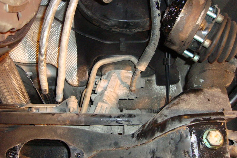

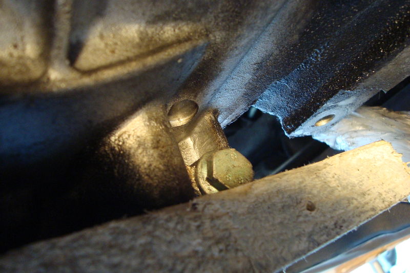

pare-boue une fois retiré

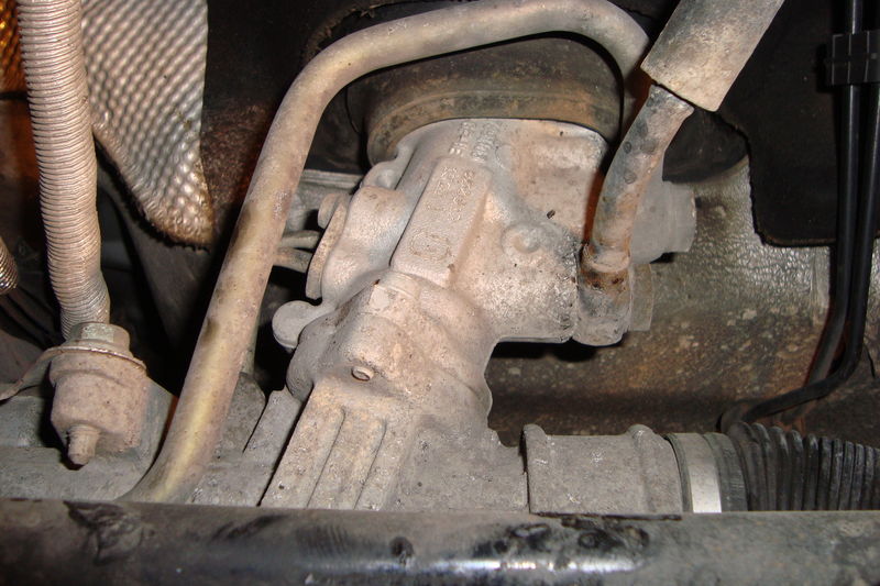

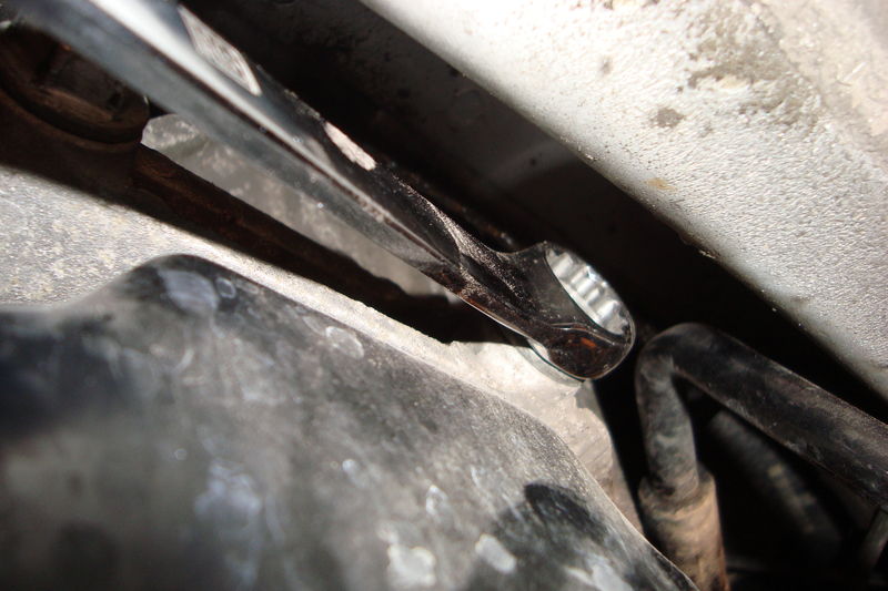

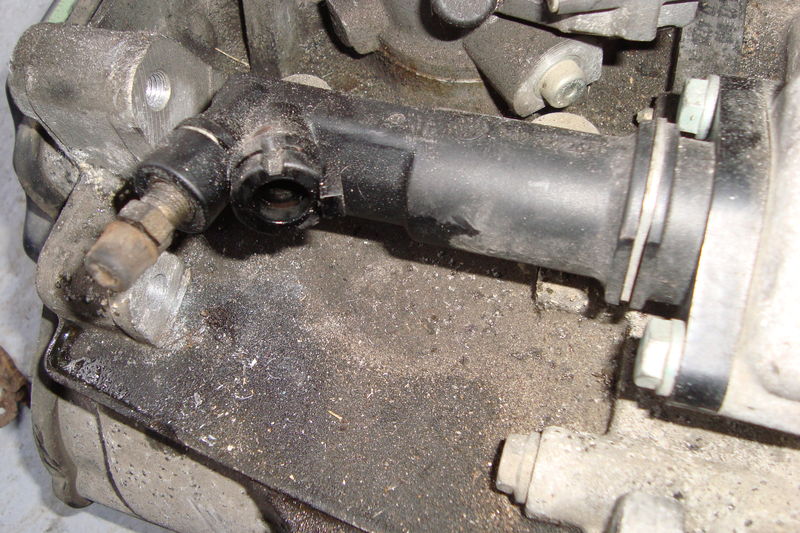

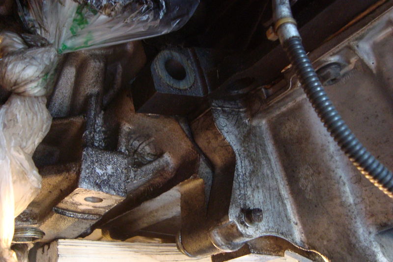

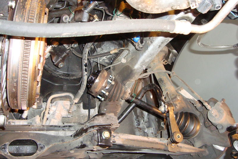

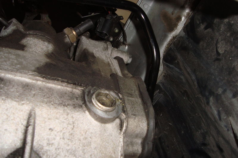

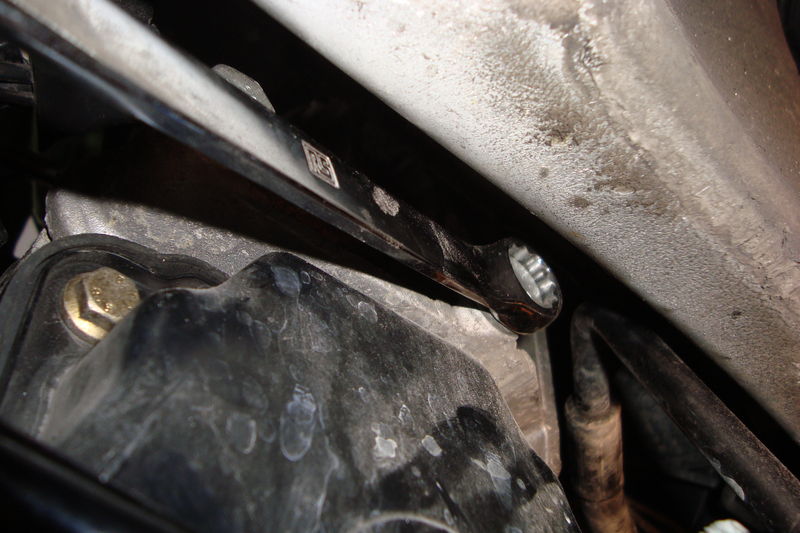

et là c'est bien plus facile pour accéder aux vis inférieur de fixation de boite au nombre de trois dont 2 bien difficile a retiré puisque en bout de course elle se trouve bloquer par le longeron. donc en bougeant un peu l'ensemble ça se retire bien

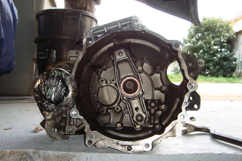

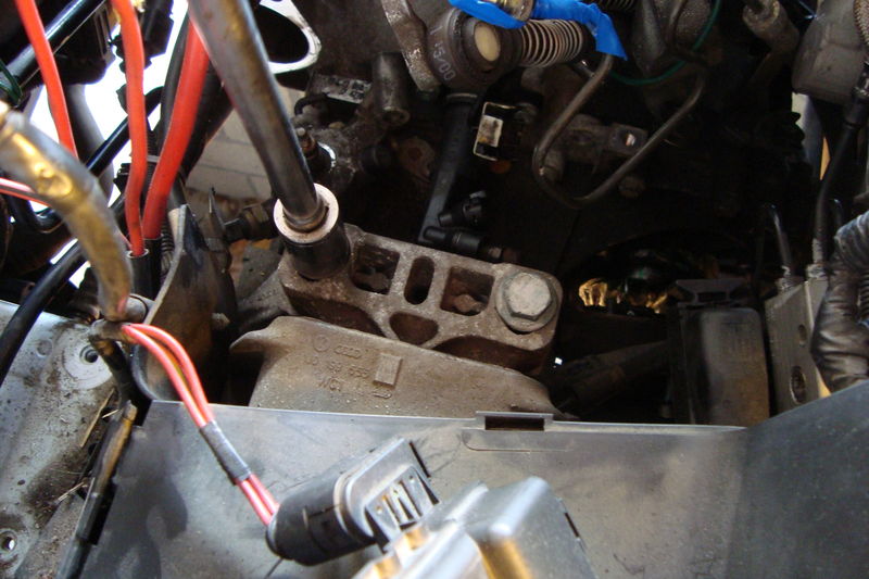

et une fois retiré

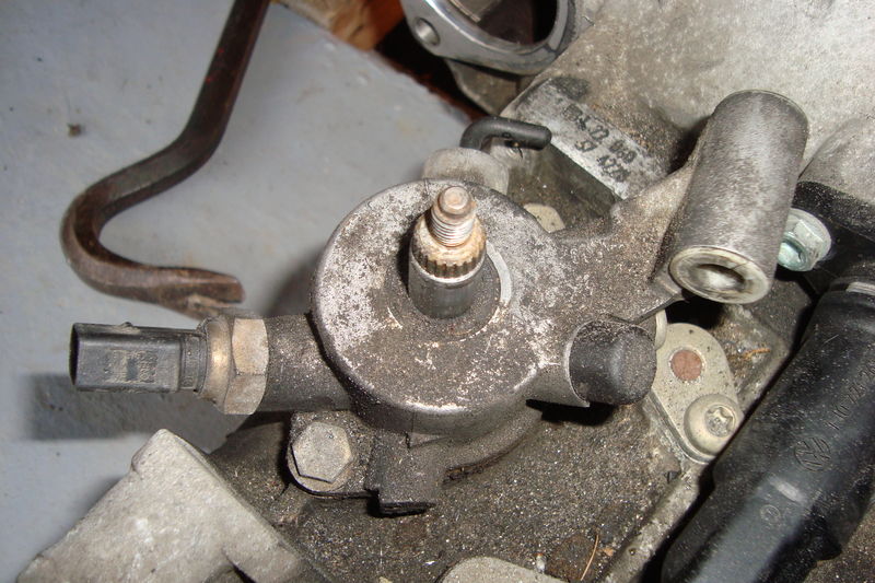

le recepteur en......"plastique" |(
le selecteur de vitesse
coté moteur

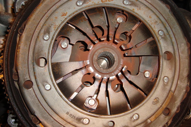

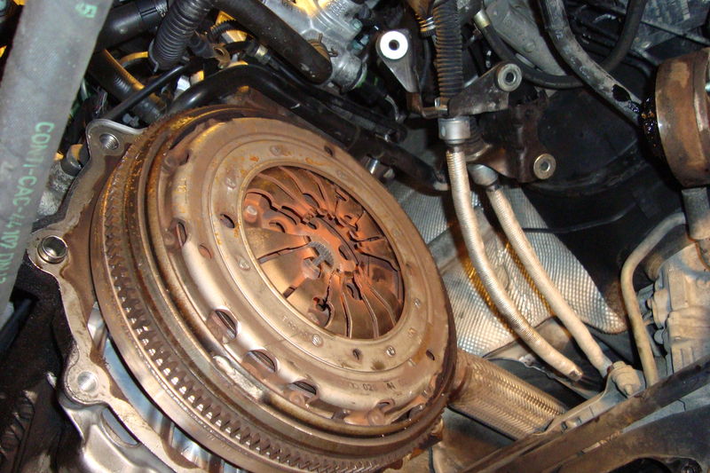

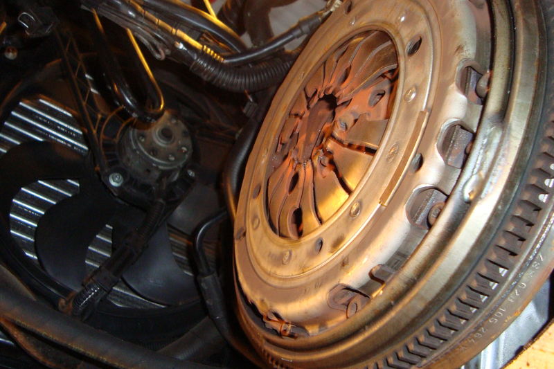

l'embrayage
et une fois retiré
coté moteur
l'embrayage

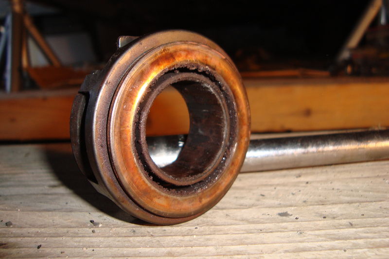

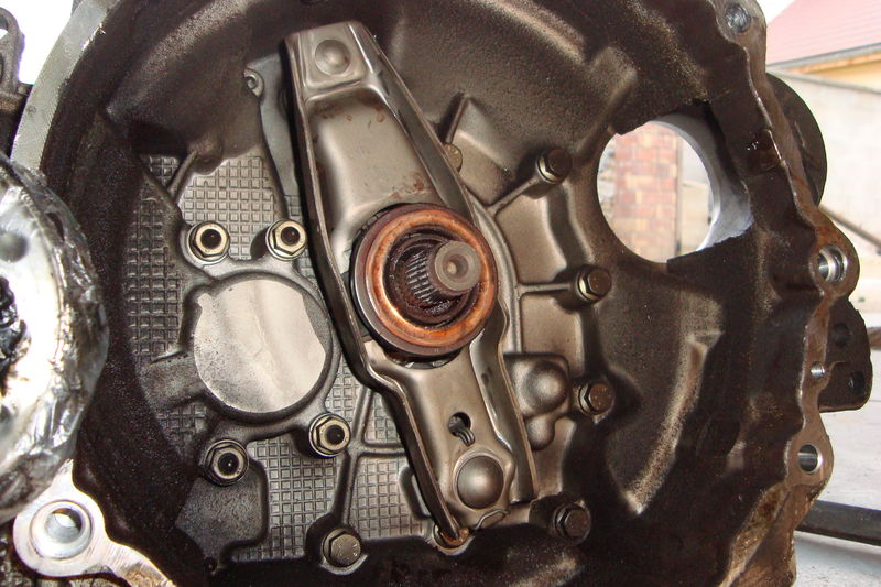

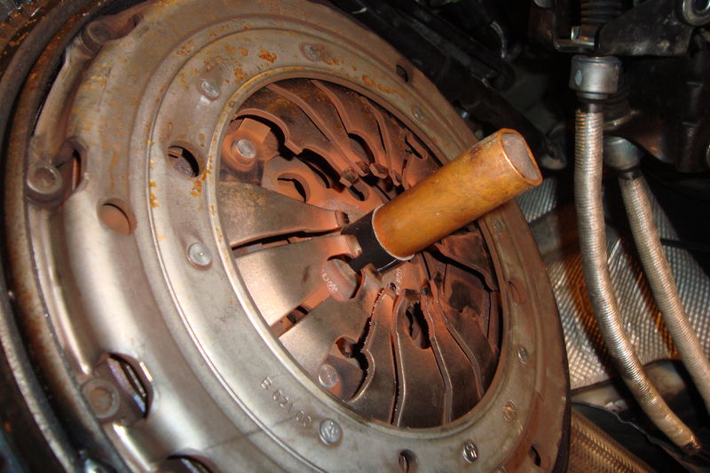

la boîte
la butée
un centreur maison
la butée seule

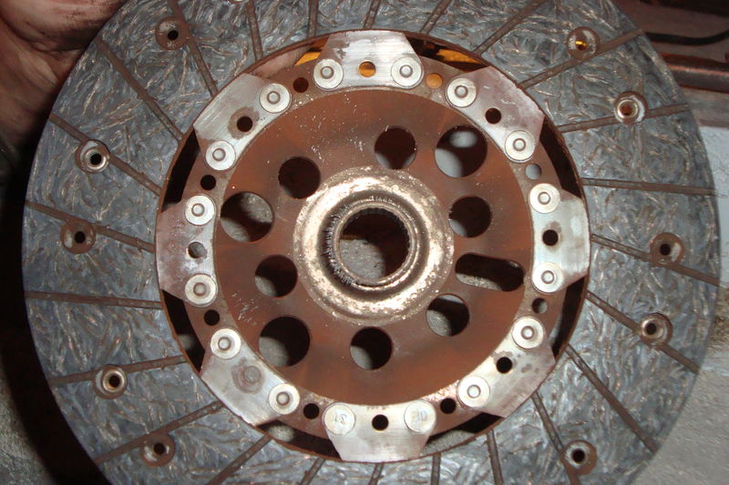

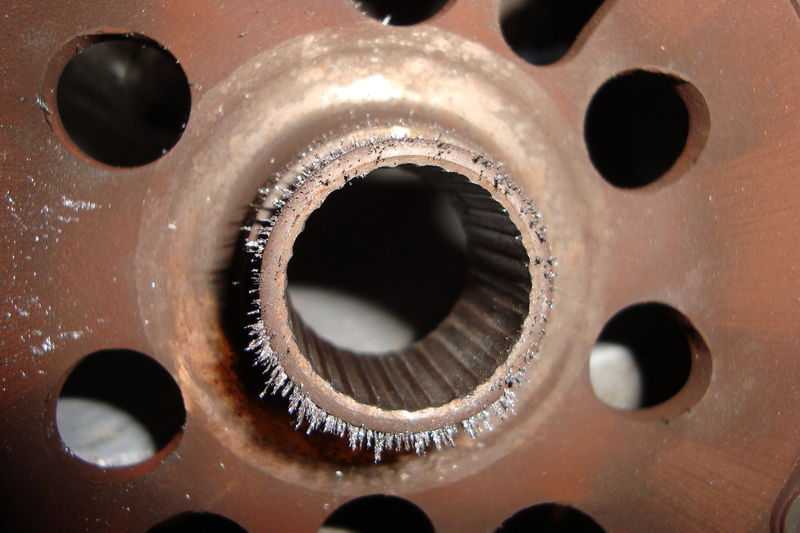

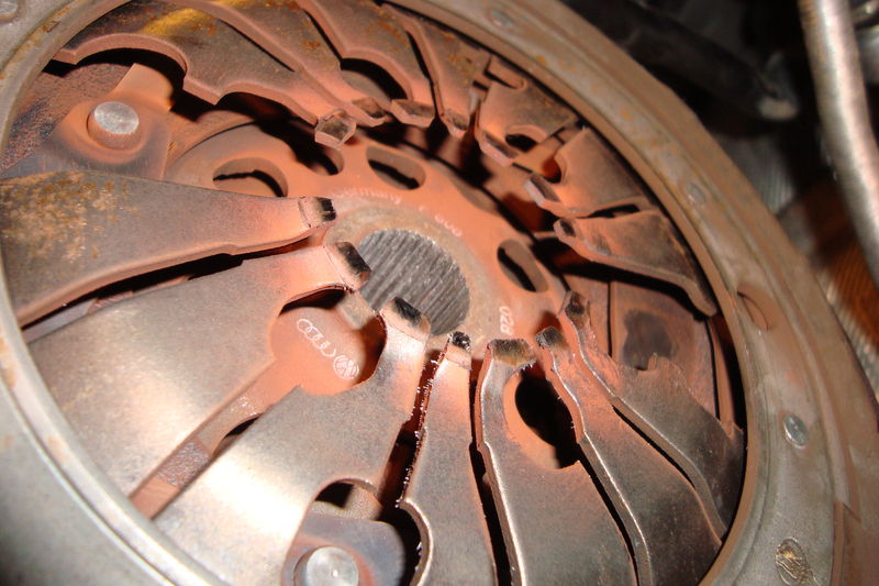

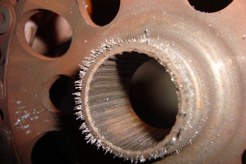

le disque d'embrayage :tmi:
le soucis vient de l'entraxe...les canelures du disque sont a zéro rapés par l'arbre primaire de boite :eek:
d'ou les limailles de fer autour
je l'ai remis sur l'arbre primaire de la bv et j'ai bien compris le bruit qu'elle faisait. les canelures étant trop abimé, il ne pouvait pu enclencher la vitesse.d'ou le fait que une fois embrayé au point mort comme en prise elle fait du bruit.
seule débrayé ça allait. enfin presque
donc je fais changer l'embrayage avec un kit d'embrayage sur oscaro.
et ça devrait repartir

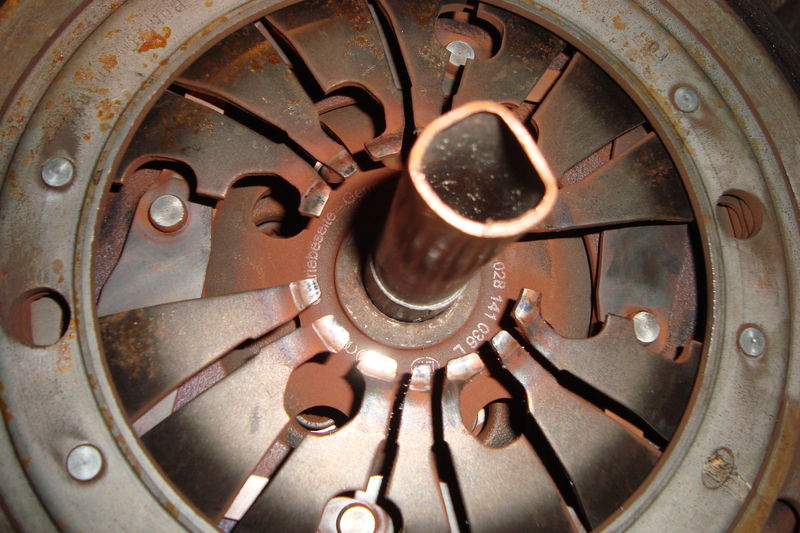

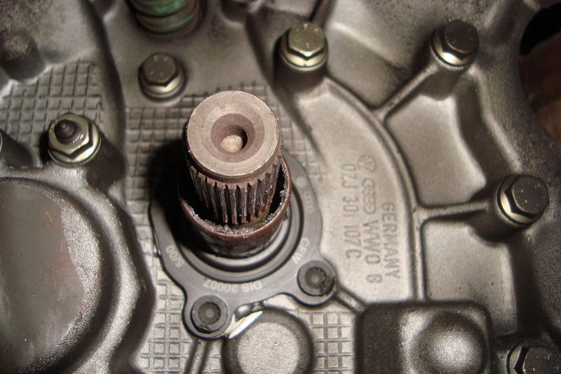

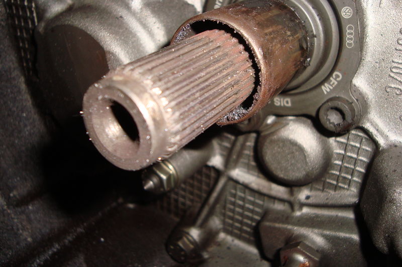

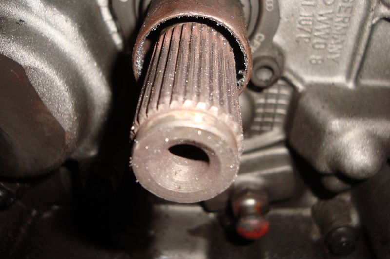

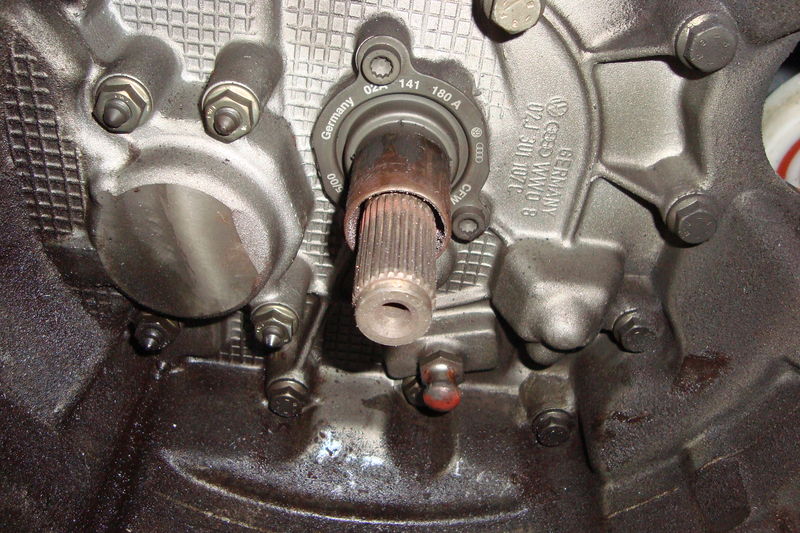

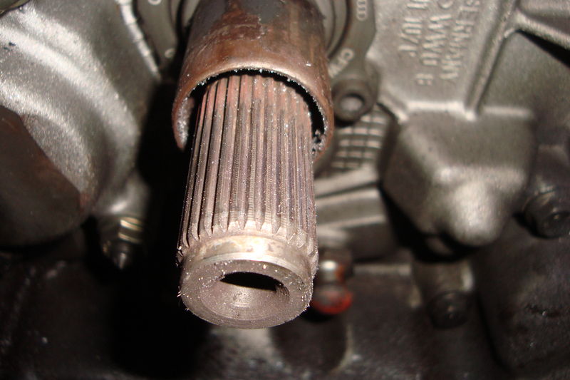

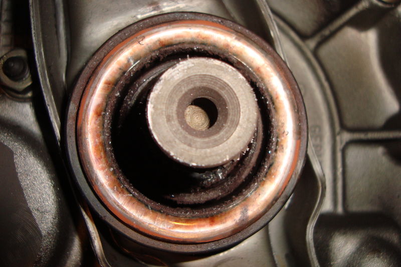

demain je ferais des photos de l'arbre primaire de boite pour que vous constatiez l'état.
les canelures de l'arbre me semblent bonne a première vue
Il faudrait que tu nettoies la limaille et que tu reprennes des photos car là moi j'ai l'impression de voir quelques vagues sur tes cannelures (sûrement à cause d'un effet d'optique)
