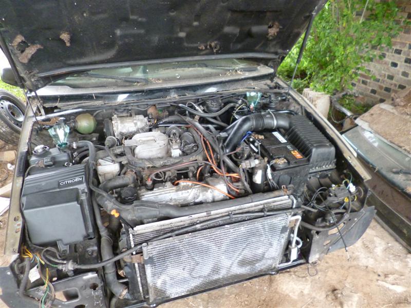

La peinture de la break ainsi que pas mal d'autres choses m'ayant bien occupé, en 1 mois et demi je n'ai pu consacrer que 2 heures de boulot a celle-ci.

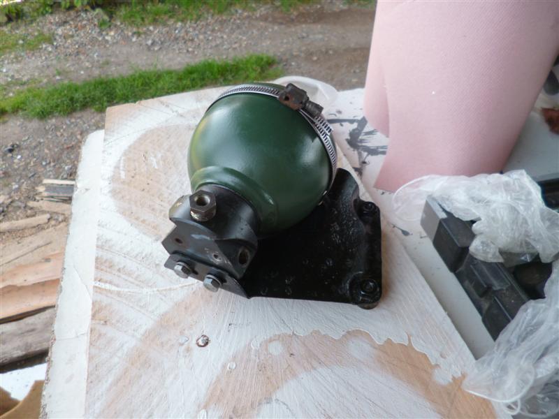

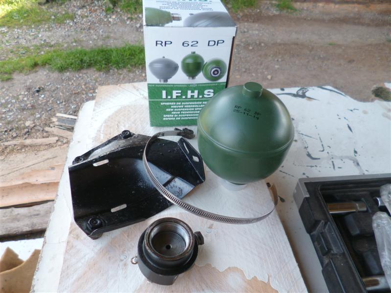

Une sphère neuve pour l'accu avant.
Ainsi que pour le CJ/DJ.
Je peut maintenant reposer le support de batterie, ainsi que le filtre a air.
Je ne change pas la sphère hydractive avant.

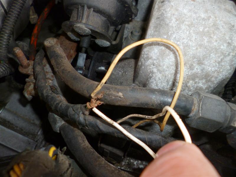

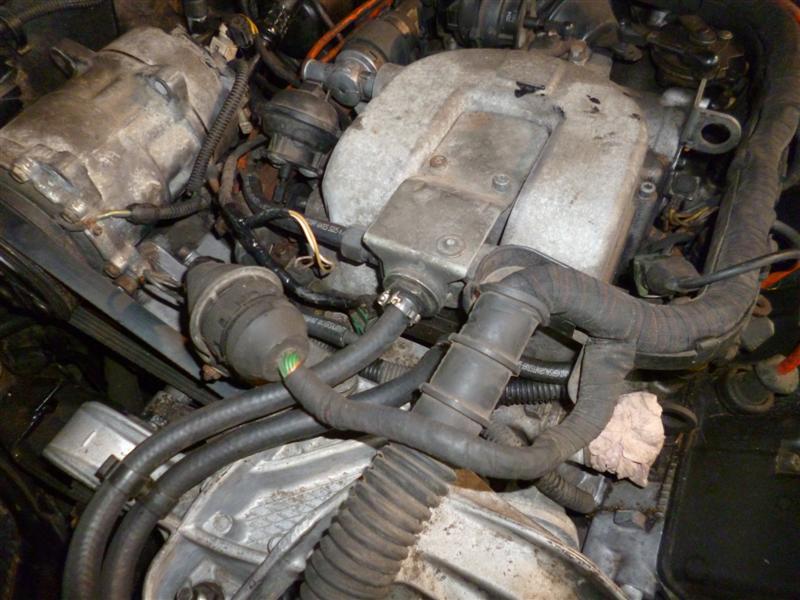

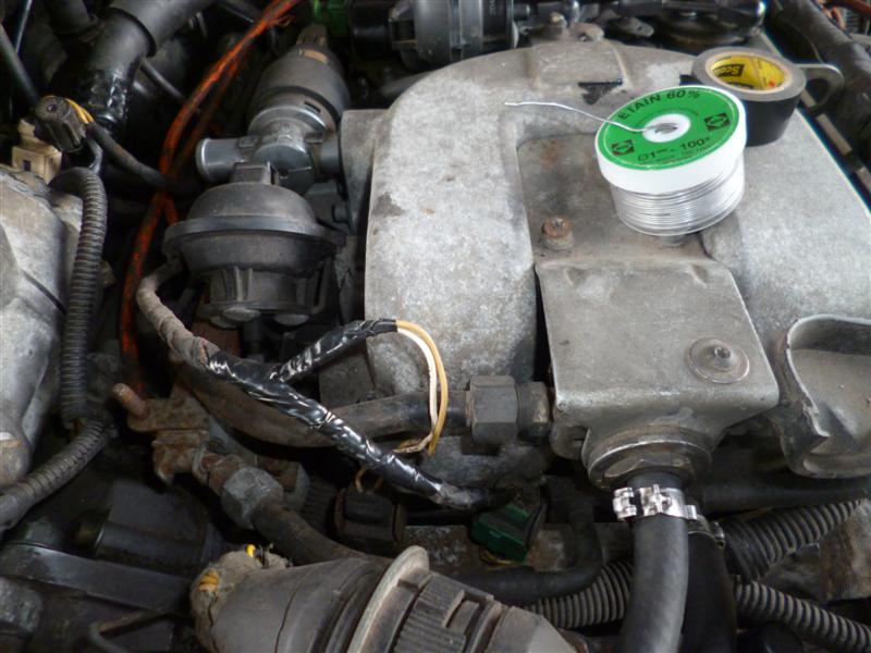

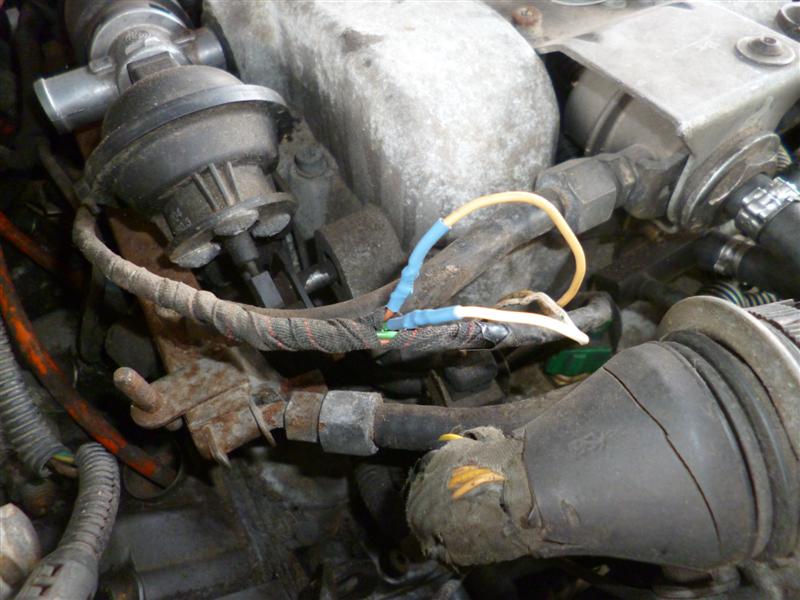

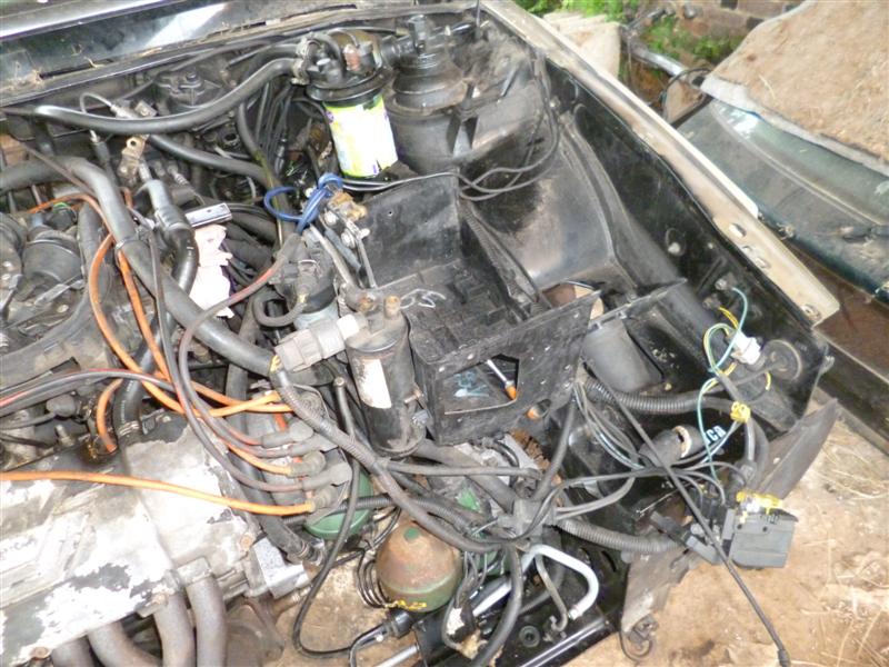

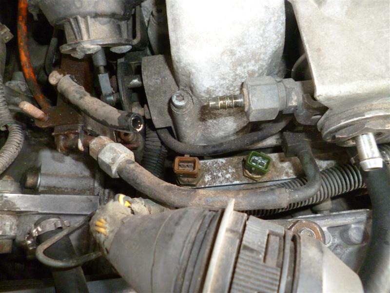

Ensuite, un petit peu d’électricité. c'était comme ça quand je l'ai achetée.
(ainsi qu'un autre fil coupé sur un faisceau)
Soudure et gaine thermo.
Protection.

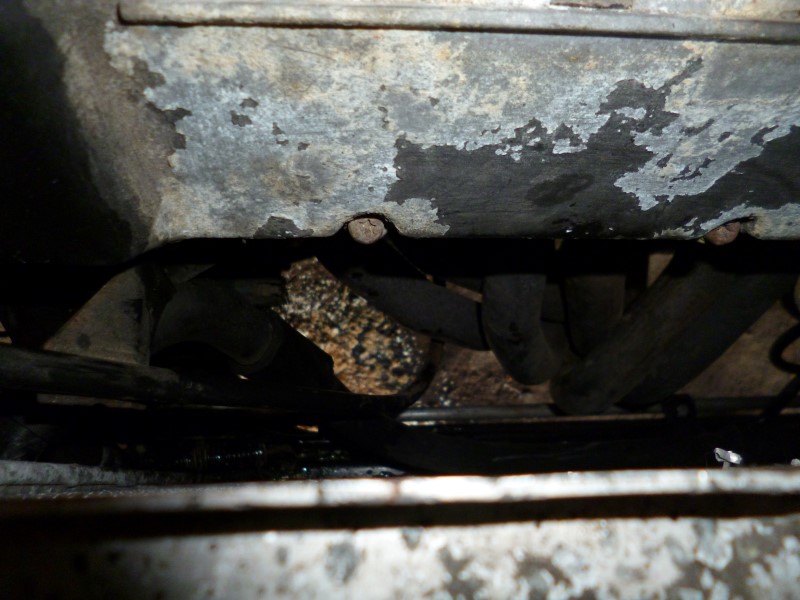

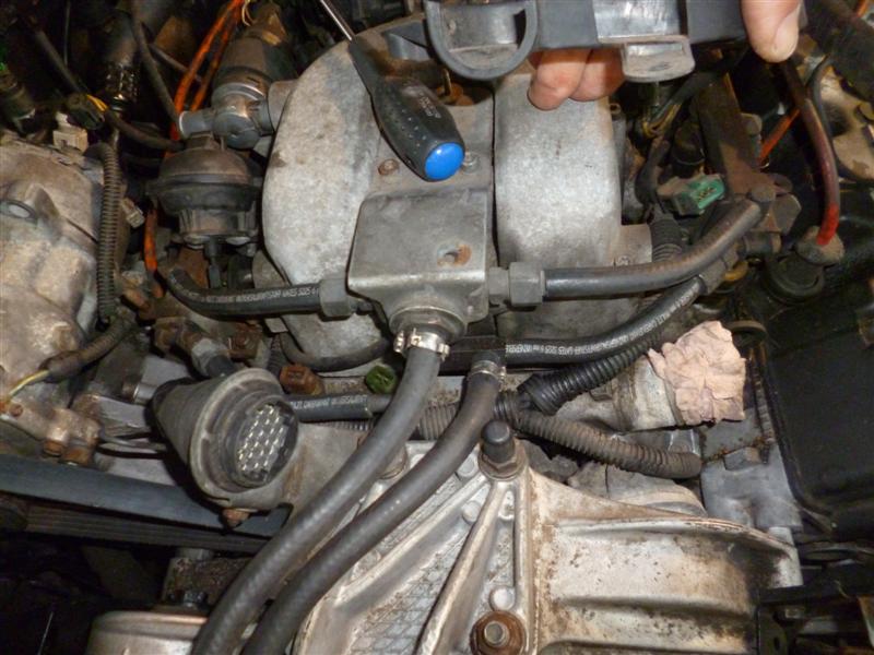

Et pendant qu'on est là, je suis les conseils d'Antoine et change ces 4 durites de carburant.
Toutes neuves (6mm)
Fin pour cette partie.

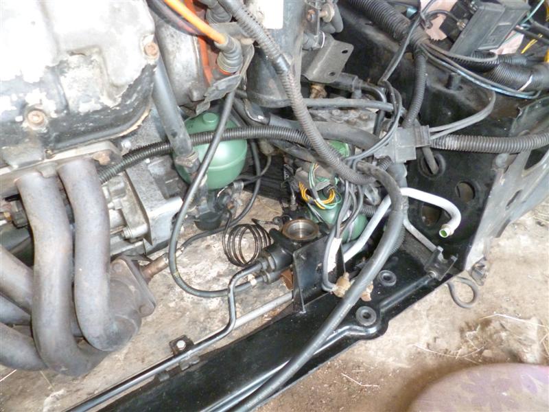

Je n'ai pas de photo, mais le réservoir de LDR ainsi que les calculateur on retrouvé leur places.
Il ne me reste pas grand chose a faire avant de redémarrer le moteur et faire quelques essais :
- nettoyage / remise en place reservoir LHM
- repose radiateurs et durites eau
- plein LDR
- Démarrage, mise en température....
- si tout vas bien, repose de la face avant.

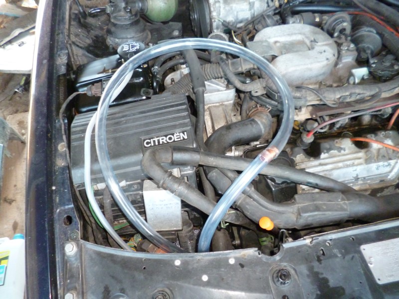

Et voila, prêt a faire des essais pour le moteur (joint de culasse ou non ??? )
J'ai mis de la vraie huile, mais de la simple eau déminéralisée.
Je l'ai démarrée, et laissé chauffer tranquillement jusqu’à 70-80°C.
- Elle a chauffé tranquillement, la montée en température n'est pas brutale
- Elle semble se stabiliser vers 70-80 dans les conditions du test

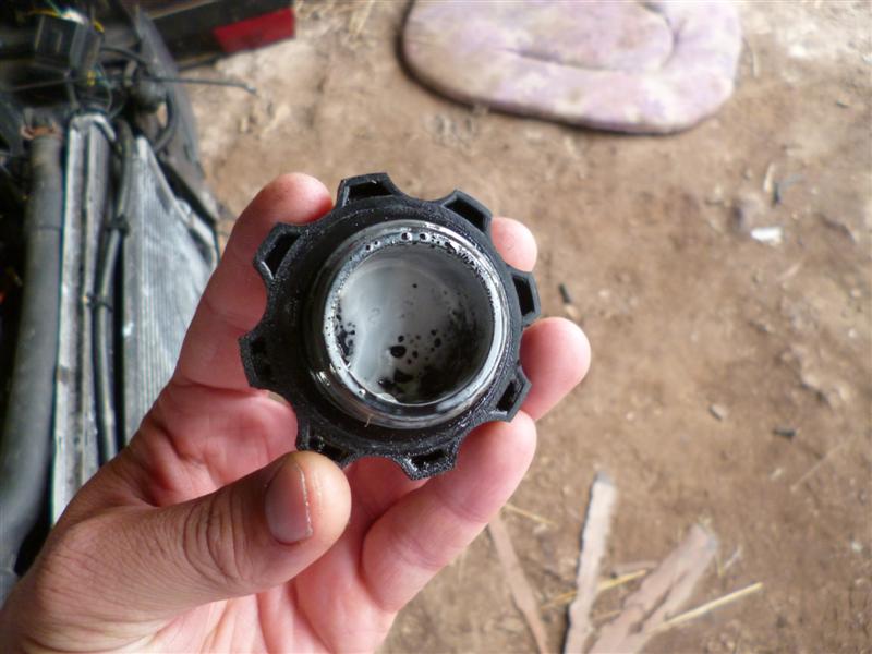

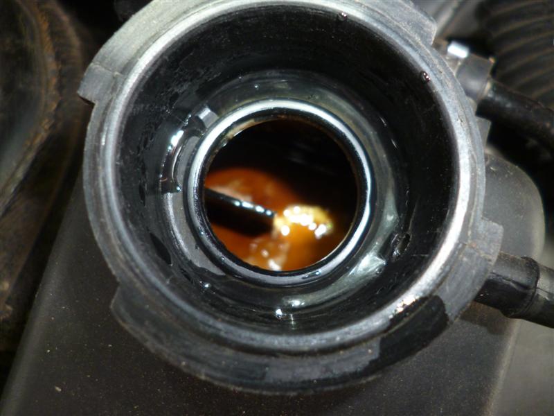

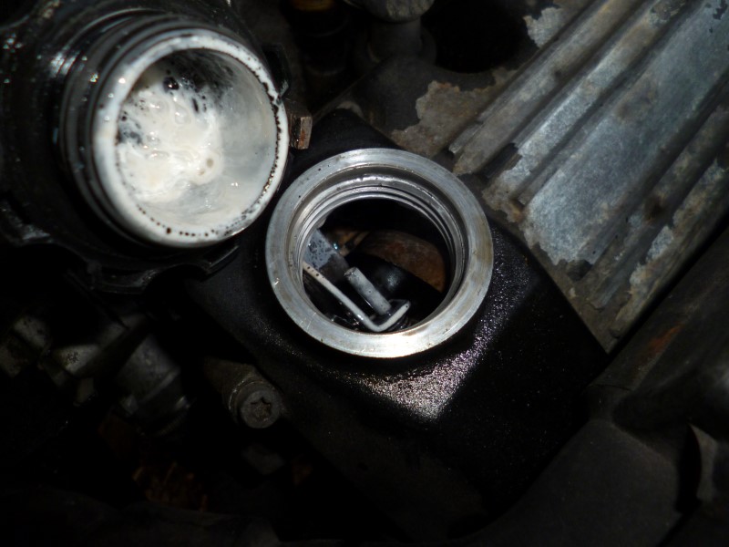

Après refroidissement, voici quelques photos :
La jauge a huile est blanche. Je n'ai pas réussi ma photo, mais de la même couleur que le blanc a l'intérieur du bouchon d'huile.

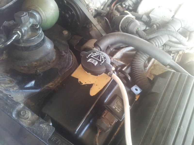

Je trouvais le niveau un peu bas, j'ai donc ajouté de l'eau (trop d'eau, j'ai pas fait gaffe), quelques minutes après avoir démarré le moteur, sans bouchons, ça déborde.
Une bulle de temps en temps. Je vous ai fait une vidéo, elle apparaitra ici :
Voilà. Alors, les pro du V6, vous en pensez quoi ? tout est normal, je change de nouveau l'eau et roule, ou je me prépare a réparer quelque chose ?

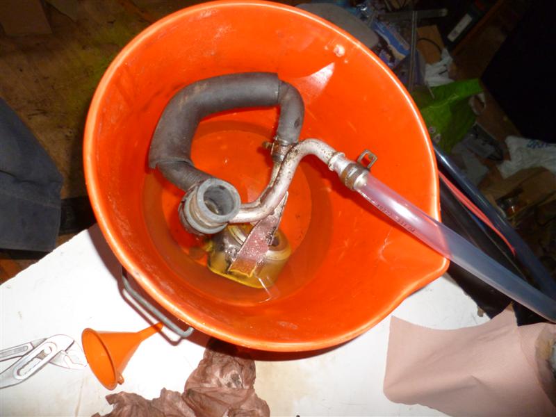

Oui, mais ce truc là je l'ai déjà testé début avril dernier :
Jilks a écrit : Nettoyage, puis test de cet échangeur. Pour cela, je l'ai plongé dans un bain de gazoil (afin que les éventuelle "reste" ne pose pas trop de problème)
puis j'ai mis le circuit d'eau sous pression d'aire. Environ 1 bar
Je n'ai constaté aucune bulle d'aire venant du circuit d'huile, je pense donc pouvoir en conclure que cette pièce est bonne.
De plus, extérieurement au moins, elle est en très bon état.
Je suis en accord avec mes lectures et vos avis, ce doit donc être mon test qui n'est pas bon.

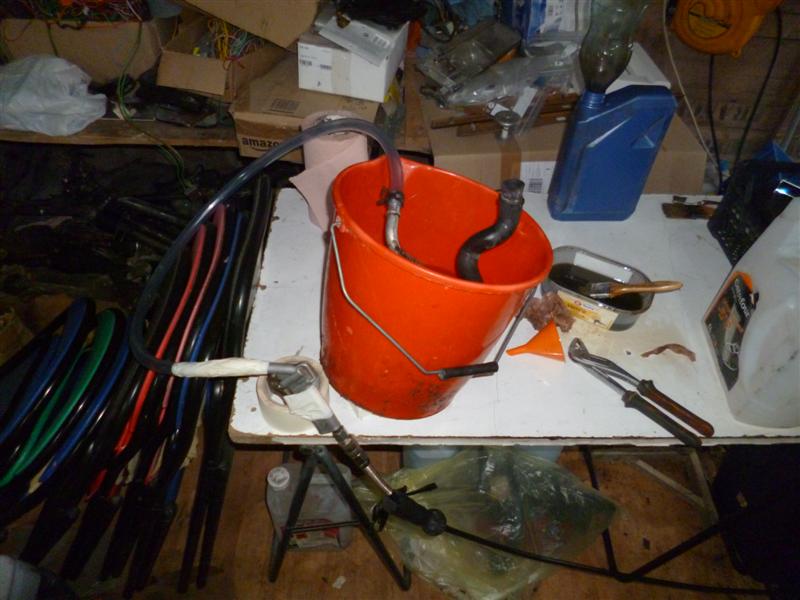

Je réfléchis a une autre solution, en fait, elle est toute simple :
- Sortir l'échangeur du circuit d'eau.
- Visualiser ce qui sort de l'échangeur.
Ainsi, je vérifie si le moteur fonctionne normalement ou si l'eau et l'huile se mélangent toujours. De plus, je vois si de l'huile sort de l'échangeur par les sorties d'eau.
recâblage des tuyaux...
Mise en route du moteur, l'huile est neuve.

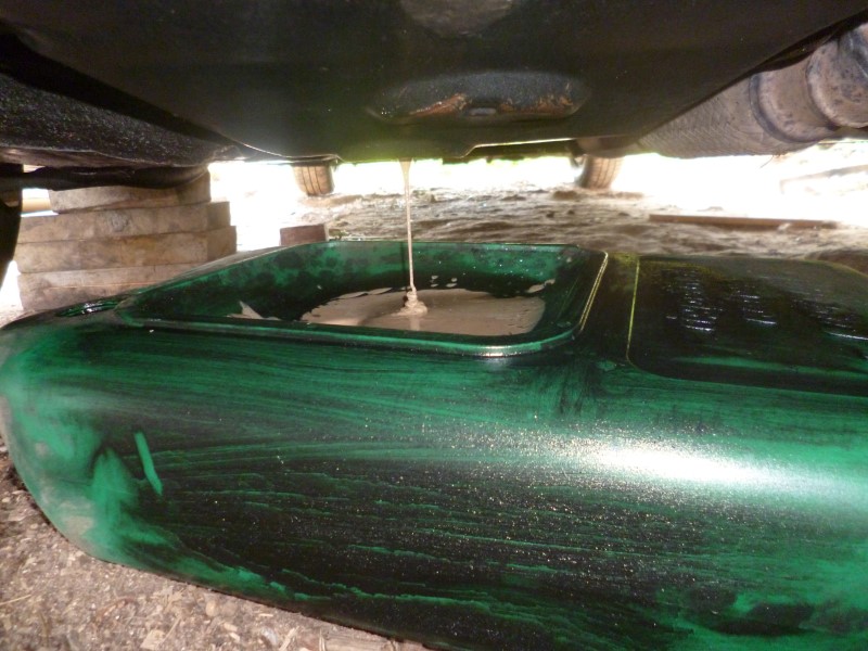

La réponse ne se fait pas attendre :
De la belle crème qui sort de l'échangeur. Il est donc bien HS.

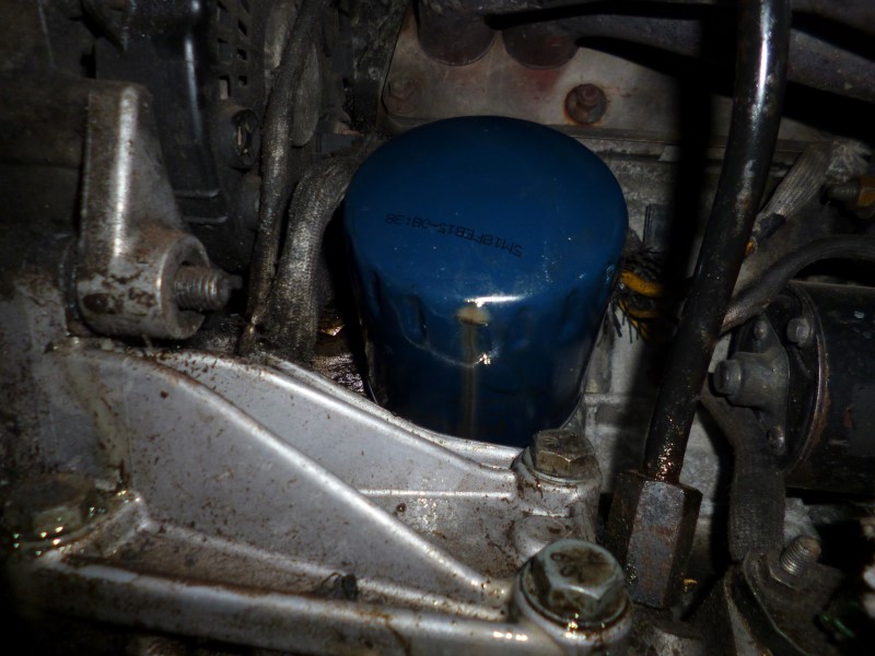

Hoo y a comme un vide !

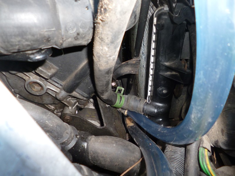

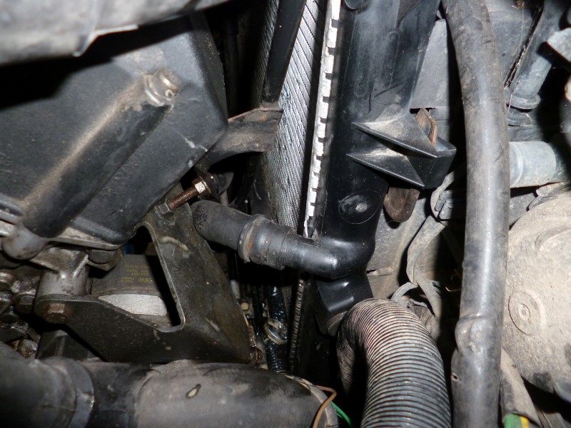

Ha oui, les ingénieurs on vraiment bien fait les choses : si on dépose l'échangeur, on peut reposer directement le filtre a huile.
La durite d'eau qui allait vers l'échangeur se branche sur le radiateur :
Et ça marche !!!
Dans cette configuration, je l'ai redémarrée et laissée chauffée.
Aucun problème de joint de culasse, l'eau et l'huile restent maintenant chacun chez eux. Fini la fabrication de crème onctueuse, il ne reste que des résidus dont je devrait trouver un moyen de me débarrasser.
