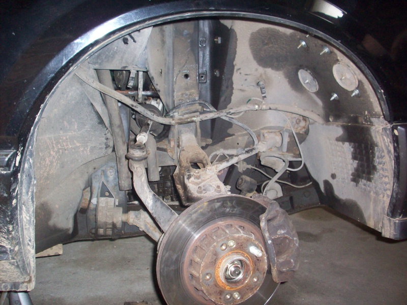

aujourd'hui, avant démontage :
après démontage :
mon dieu que c'est gras et sâle !!!!
et pour refaire le bac à batterie, ben... c'est galère !!!

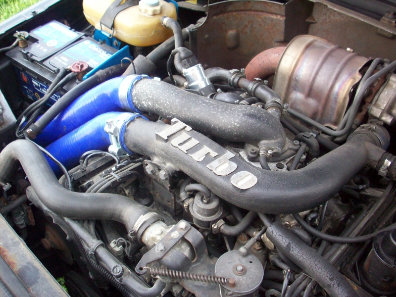

tu as reçu tes belles durites avec de trés jolie colliers tourillons inox :mrgreen:
voila un homme comblé :D :)
y a du boulot de nettoyage en effet, le loctite va pouvoir passé a l'action :mrgreen: :mrgreen:
Re: [tomcat]entretien et resto de la jolie noire...
en fait, beaucoup de nettoyage mais très peu de corrosion, à part sur les différents supports d'accessoires (bidon de liquide de refroidissement par ex) et la visserie
apparemment, il s'agit de dépots de vapeurs d'acide mélangé à de l'humidité (c'est plutôt couleur blanc/crème crasseux, un peu comme du sulfate au niveau de la "consistance")
mais je dois dire que quand j'ai découvert ce "spectacle", j'étais pas fier :( , mais en nettoyant un peu, il était soulagé le thierry :)

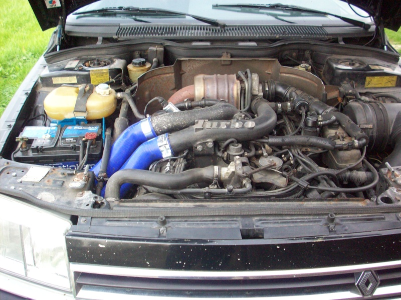

par cette belle journée, remontage avec mon meilleur ami marco... :
plus de trace de rouille, mais à la place, 3 ou 4 petites touches de bleu !
et comme demain on attaque les ressorts et amortos neufs à l'avant, on s'est fait une trentaine de bornes, que du plaisir (bon, le train avant cherche un peu sa route tout seul et l'odb n'a décidément pas aimé l'hiver: il ne donne que les informations qu'il veut bien...)

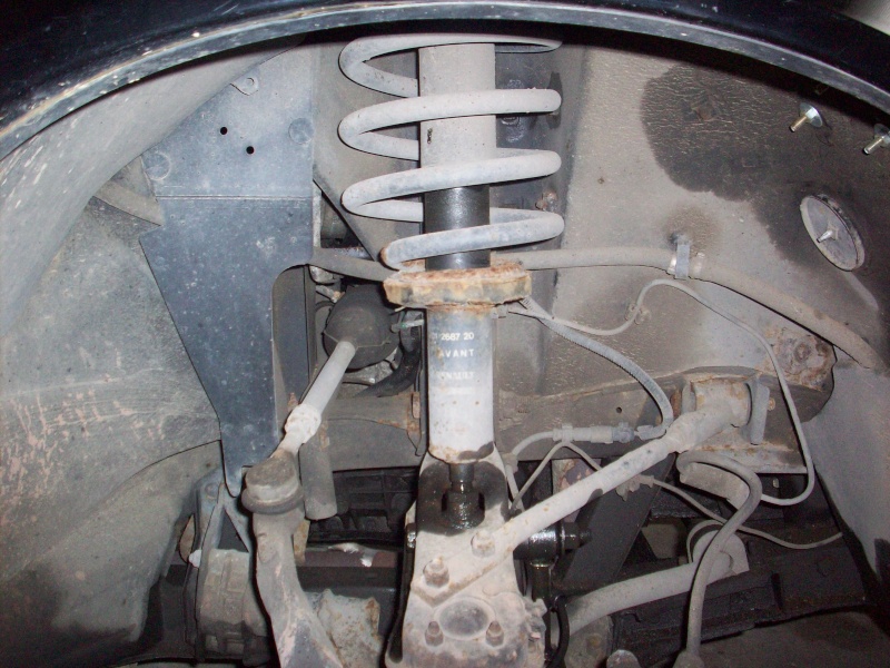

- pour commencer, le dégrippant :
- le démontage terminé (c'est à ce moment que je me suis rendu compte que j'avais zappé les photos...) :

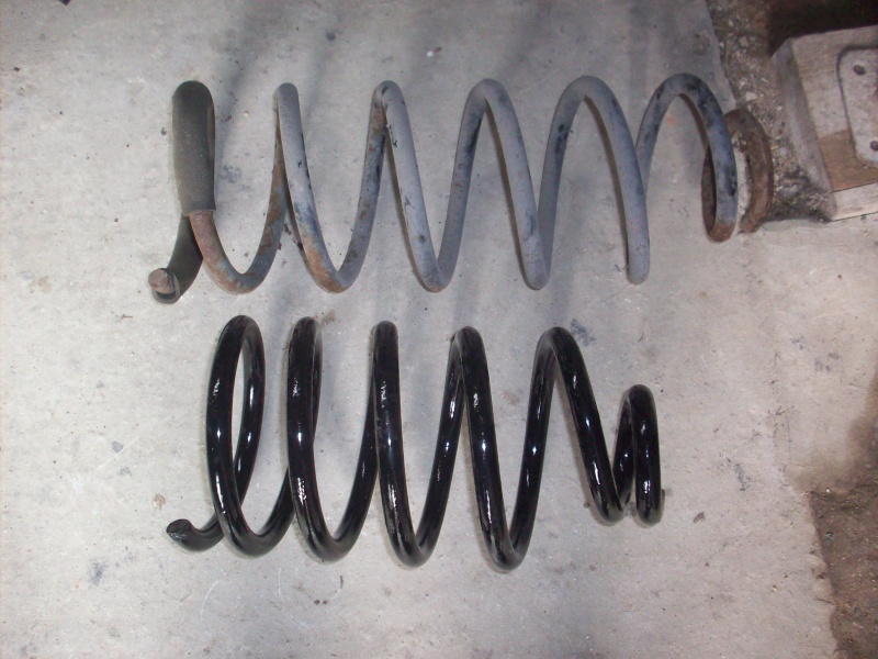

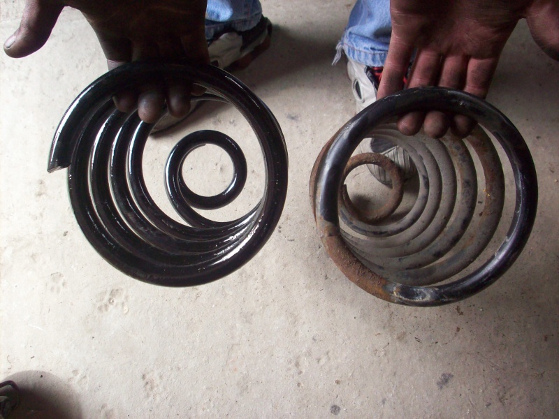

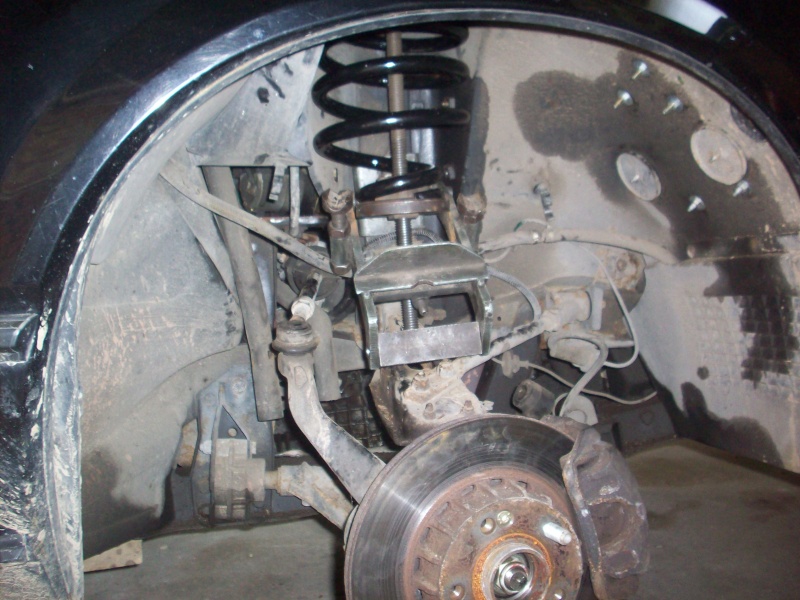

- la comparaison ressorts normaux/ressorts courts avec une différence flagrante de longueur et environ 1 mm / 1,5 mm de plus au niveau du diamètre de la spire (ça se voit pas trop sur la photo hélas) :
- deux photos montrant la compression du nouveau ressort :

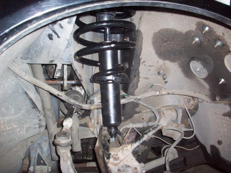

- mise en place de l'outil pour monter le nouvel amortisseur :

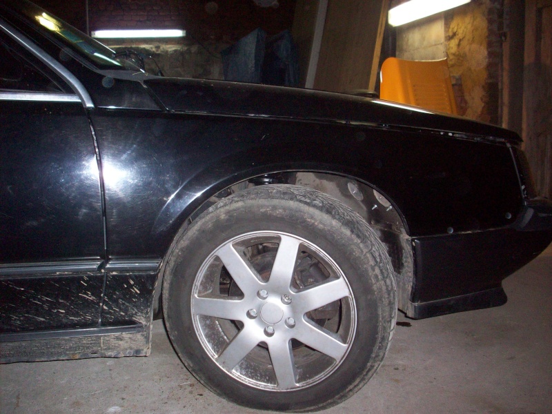

- montage terminé (2/3 retouches de peinture à faire sur le ressort... plus quelques cables à finir de remettre en place) :
- et pour finir, le résultat final :

Message par low rider »
je suis en admiration devant ton appareil de compress ressort surtout garde la bien précieusement car j'en ai trouver aucun juste de l'adaptable chapeau que tu l'ai :P
pierrer25 a écrit :je suis en admiration devant ton appareil de compress ressort surtout garde la bien précieusement car j'en ai trouver aucun juste de l'adaptable chapeau que tu l'ai :P
ben c'est pas à moi... demain matin il retourne chez son proprio, un agent renault sympa qui me l'a prêté
mais c'est clair que cet outil est vraiment très sécurisant pour ce type de boulot !
