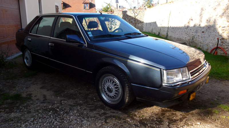

Non, mes anti-brouilards son fixés au niveau de la partie haute de la grille du pare-chocs alors que de mémoire sur la Limousine de cooldrick c'était sur le spoiler du pare-chocs

V6 Injection Baccara
Pré câbler est un euphémisme !
En effet y'a strictement rien de prévu dans la phase 1 pour l'installation des anti-brouillards avant, et certainement pas le bouton AB avant avec le voyant au tableau de bord comme sur les phase 2.
Donc le câblage côté habitacle avec les relai qui vont bien, je l'avais fais il y a 3 ans en déposant le tableau de bord.
Celui sous le capot moteur, je l'ai fais hier et entre l'installation des ABs avec leur câblage, ça a du me prendre environ 6h

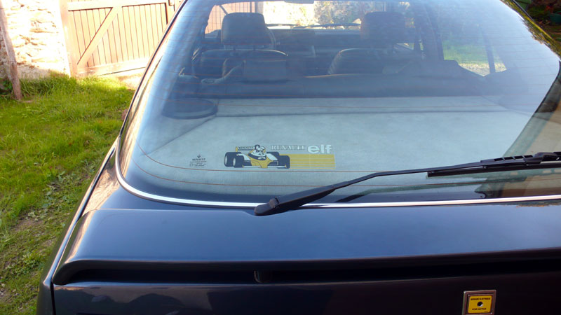

Et petit autocollant réalisé sur mesure par un membre R25iste. Celui-là je l'avais d'origine sur mon ancienne bulle mais définitivement pas dans le même état
