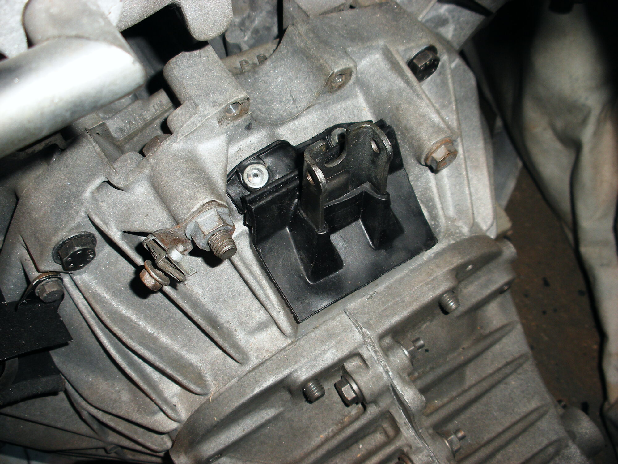

montage de l'obturateur de boite à vitesses:
ça fait joli ;)
mais ça ne se verras pas :mrgreen:

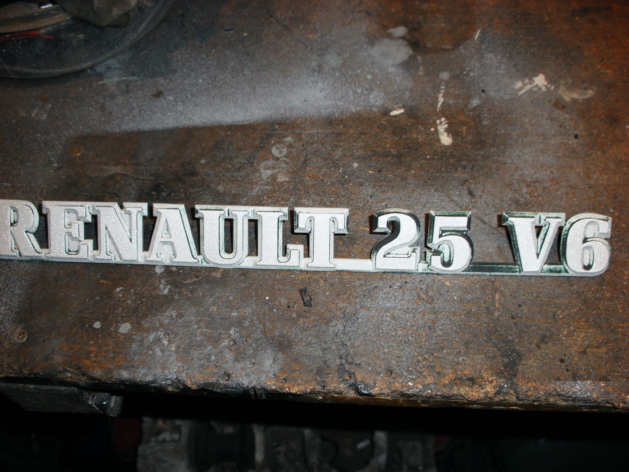

je me suis occupé de mon nouveau monogramme.
sablage:
puis viens les phases de:
- ponçage
- polissage des lettres et des chiffres
- mise en apprêt
- mise en peinture
- nettoyage du lettrage

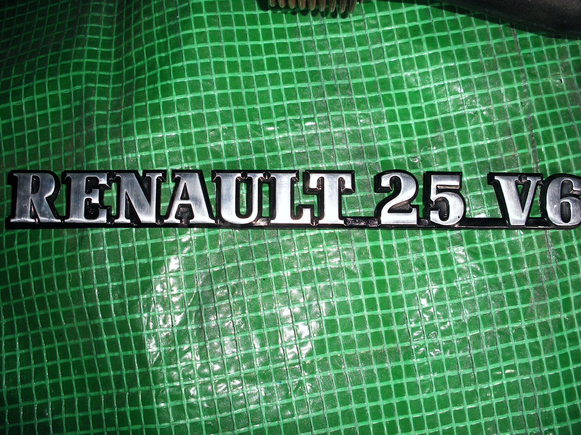

idem, que pour les logos "Baccara".
résultat final:
je ne sais pas encore, si je le vernis ou pas ;)

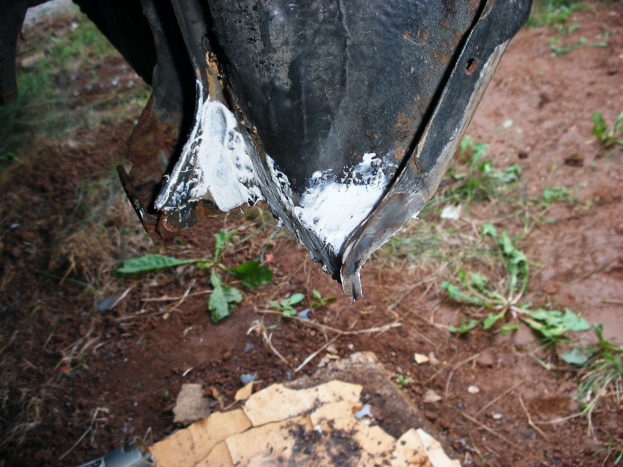

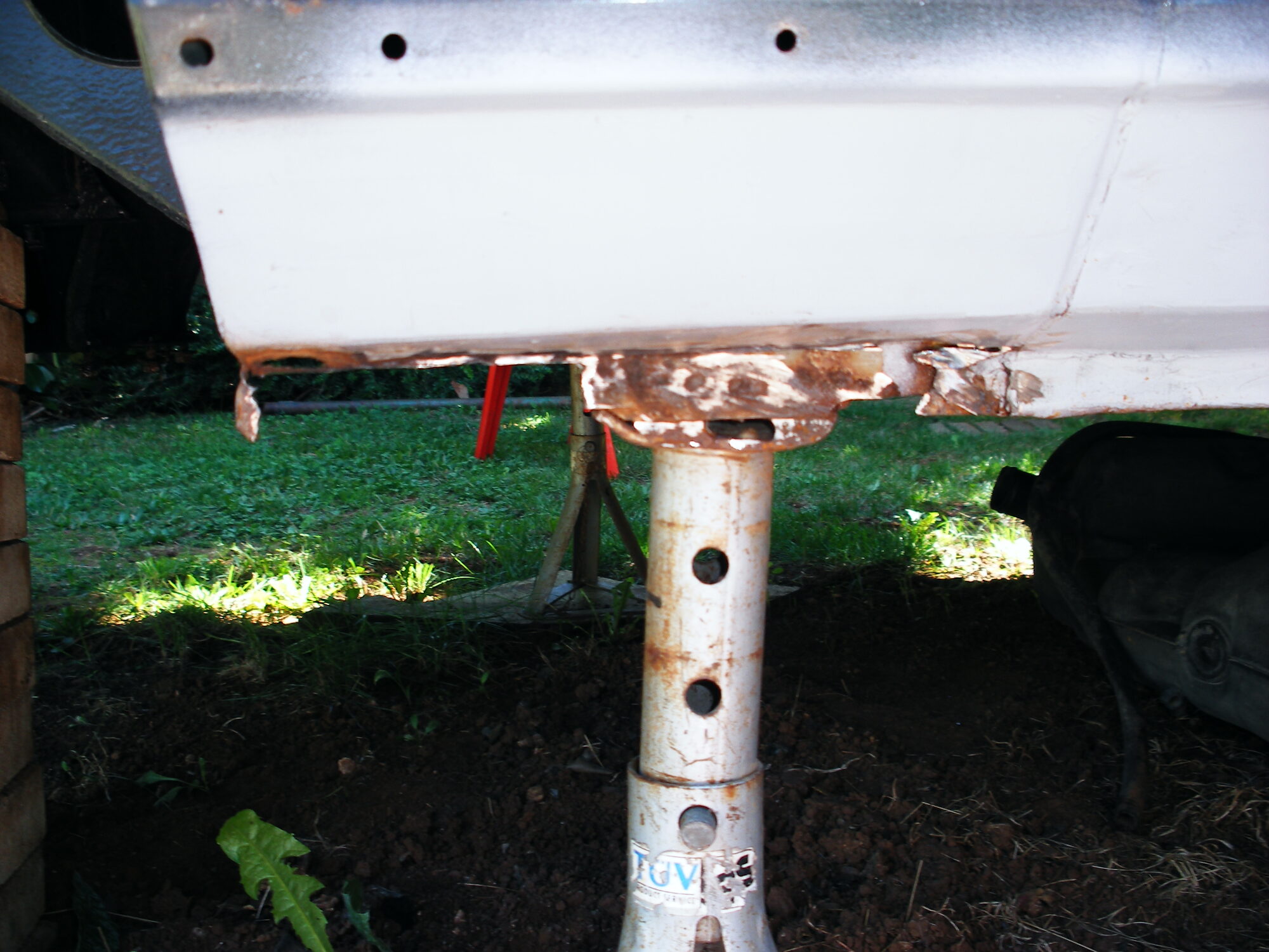

comme l'autre coté, découpage des parties malades:

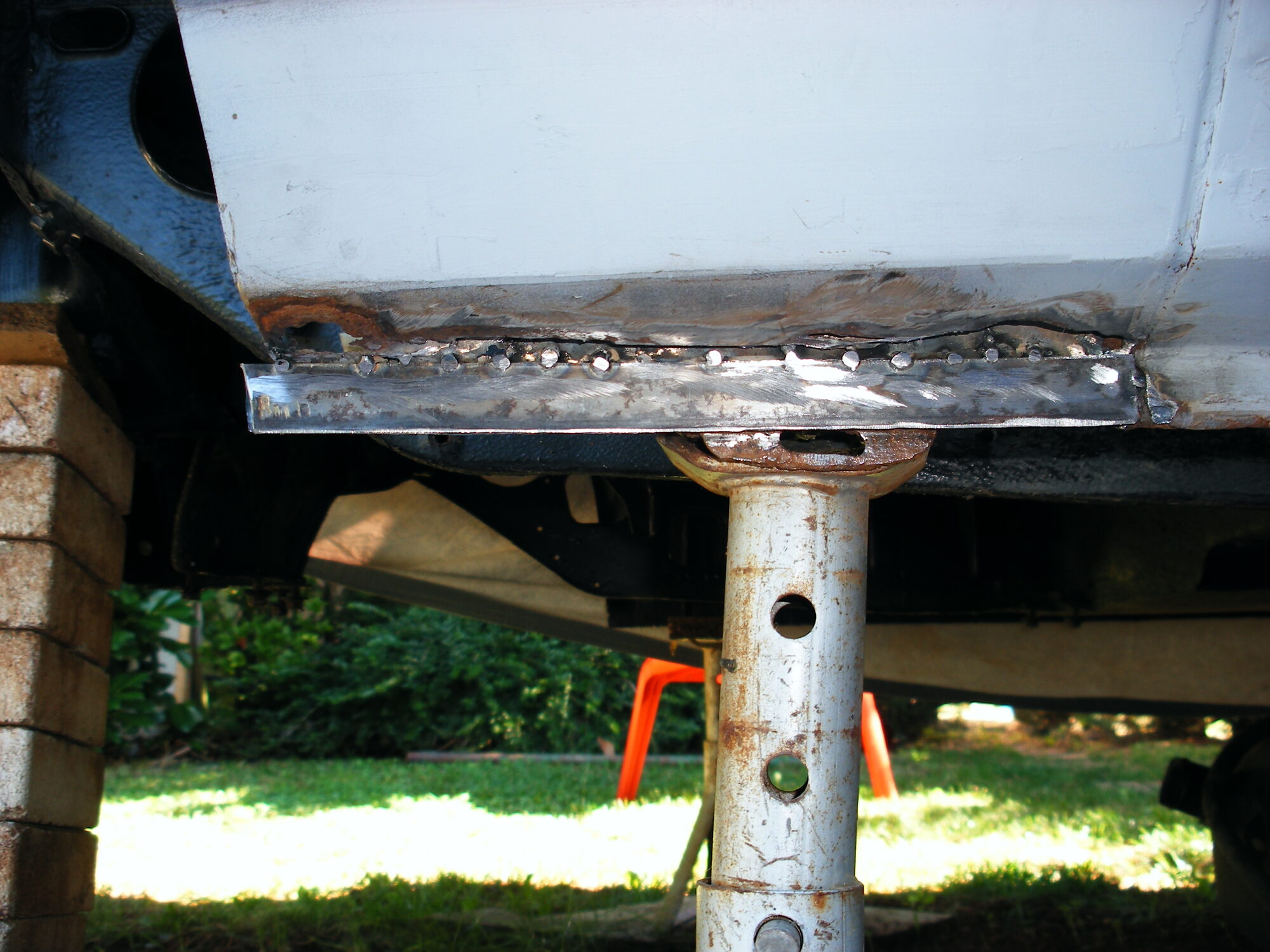

j'ai coupé un premier morceau de tôle à la dimension, que j'ai soudé à la place de la partie absente sur la photo.
une fois fait, j'ai nettoyé et enlevé la rouille présente sur l'autre partie.
puis un coup de peinture antirouille.

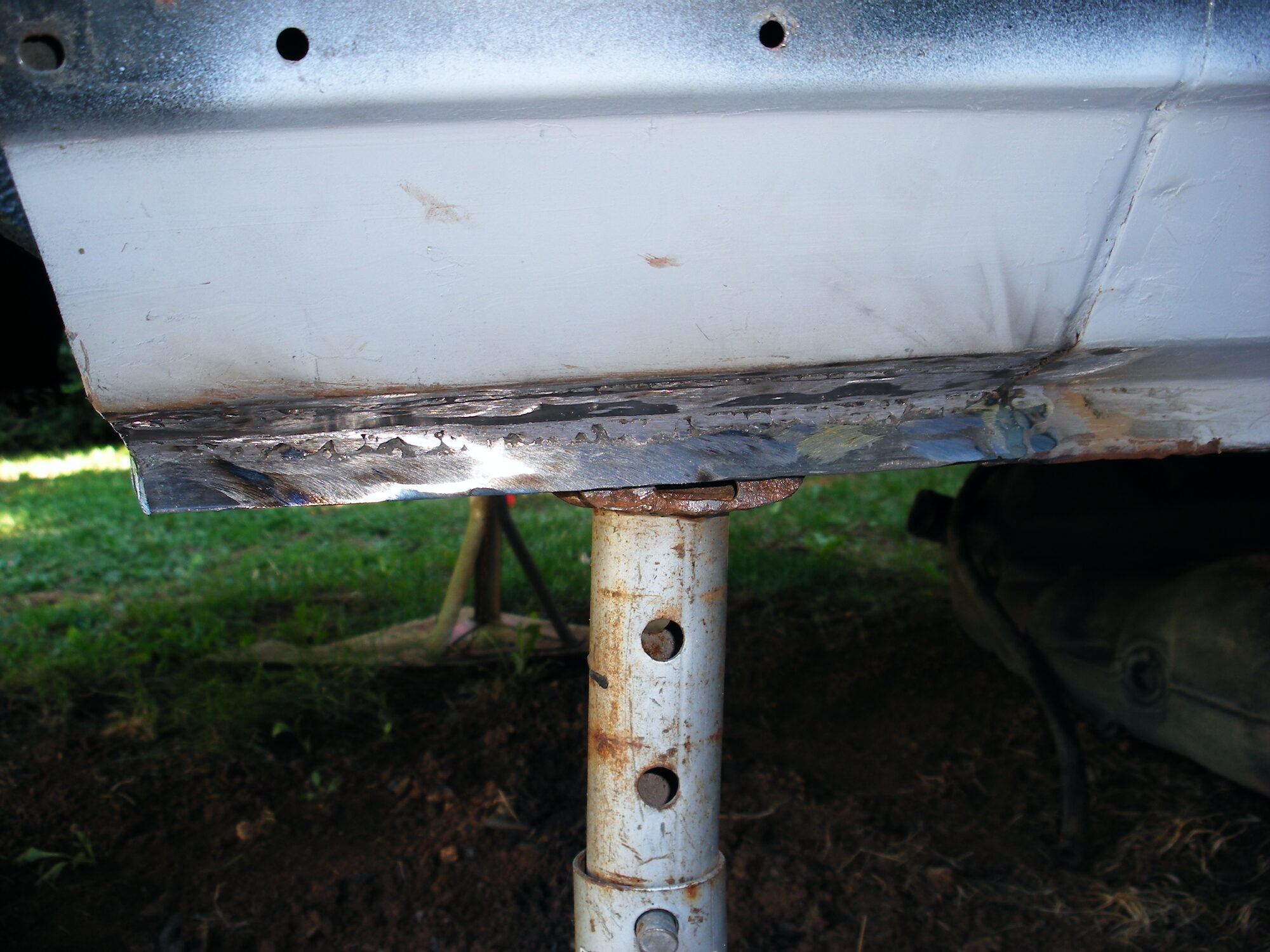

viens ensuite, la deuxième tôle, pour rattraper la différence d'épaisseur:
là elle est juste pointée, mais sera soudée sur la longueur ;)

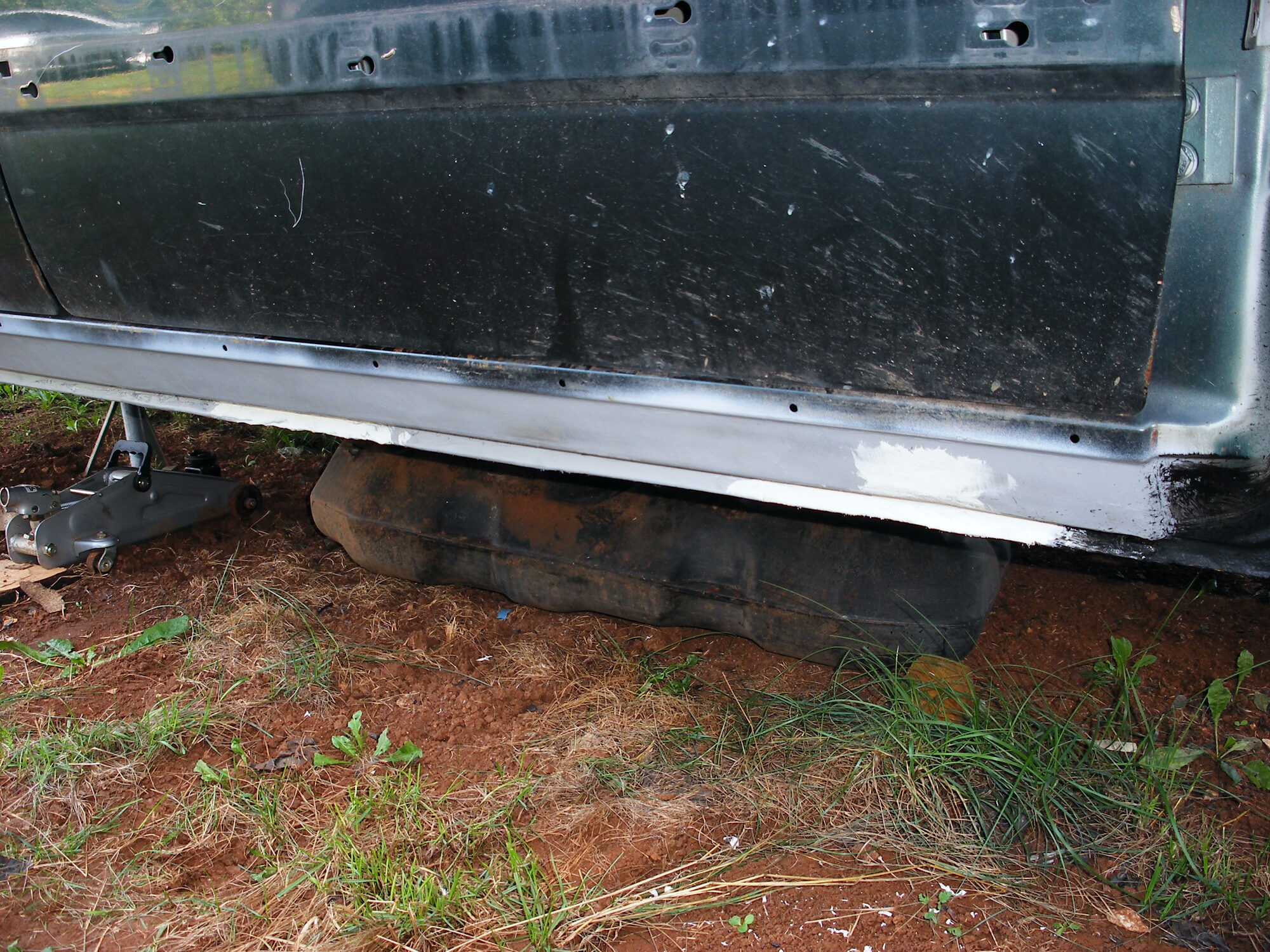

suite du bas de caisse.
j'ai mis en place, les deux dernières parties de tôle:
puis un peu de mastic:
je n'est plus qu'à poncer le mastic et à nettoyer les parties rouillées, avant le traitement antirouille et le passage de l'anti-gravillon ;)

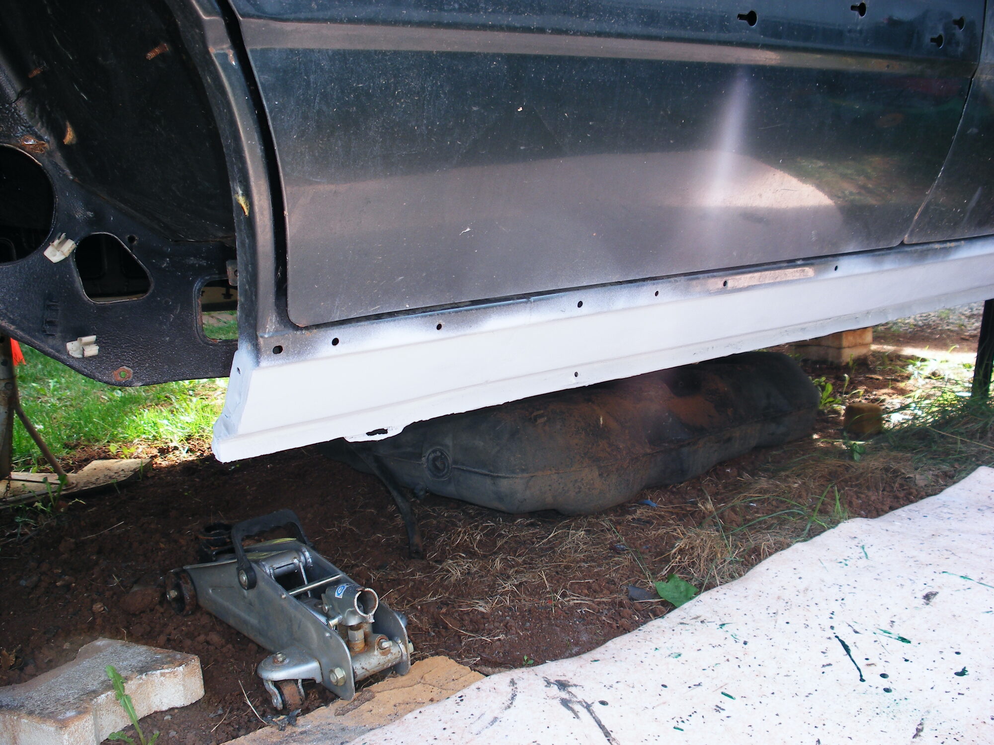

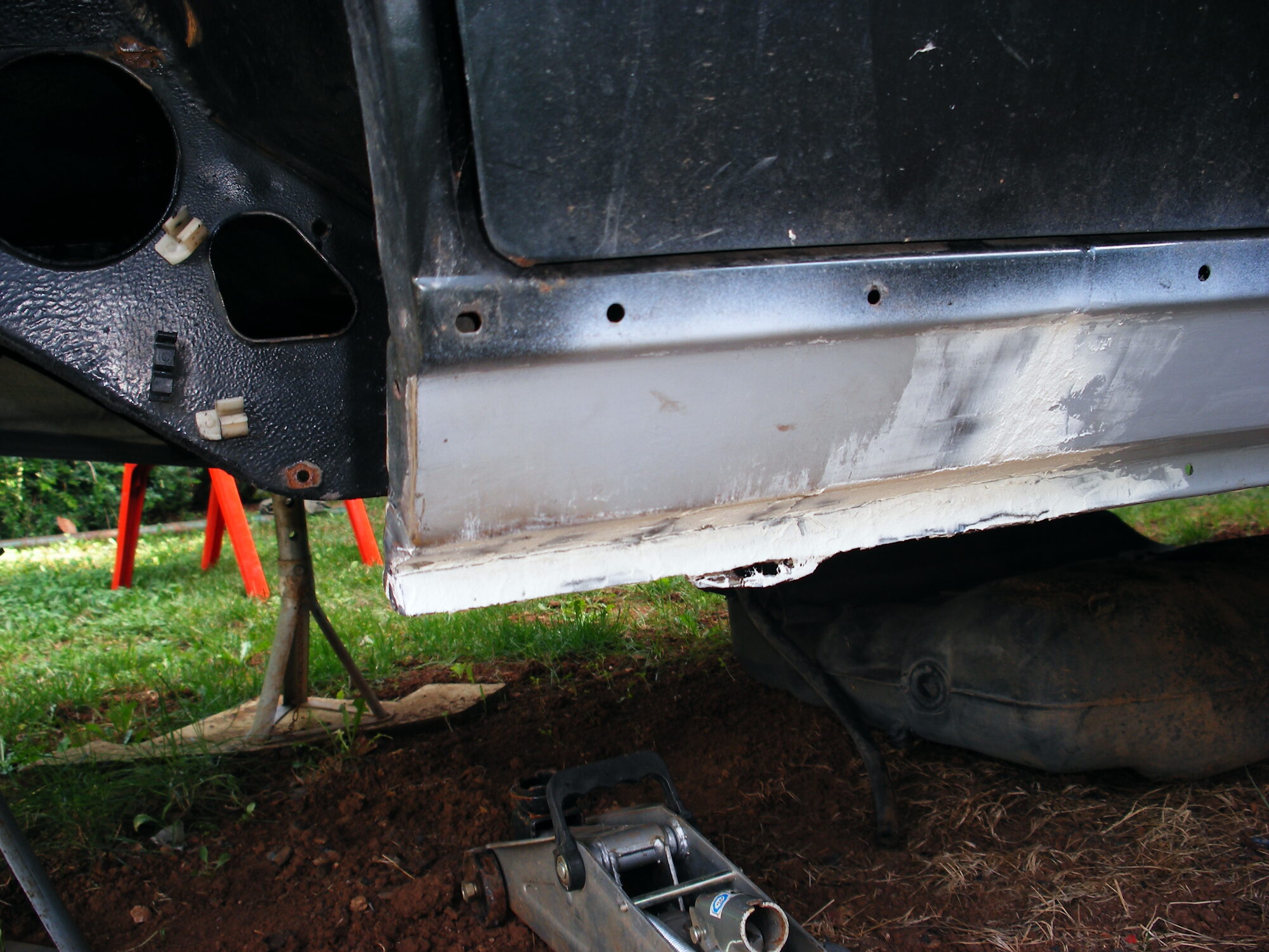

après ponçage du mastic, application de l’apprêt:

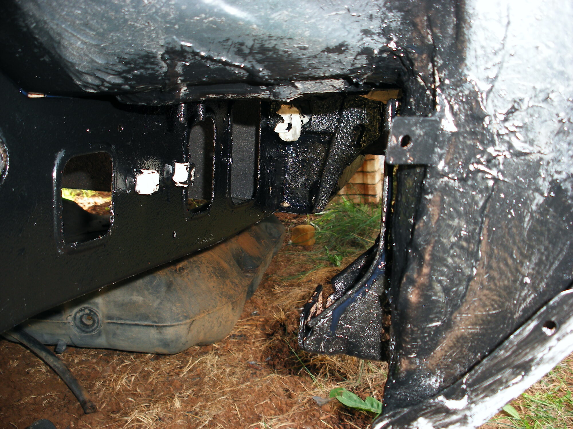

puis première couche d'antirouille.

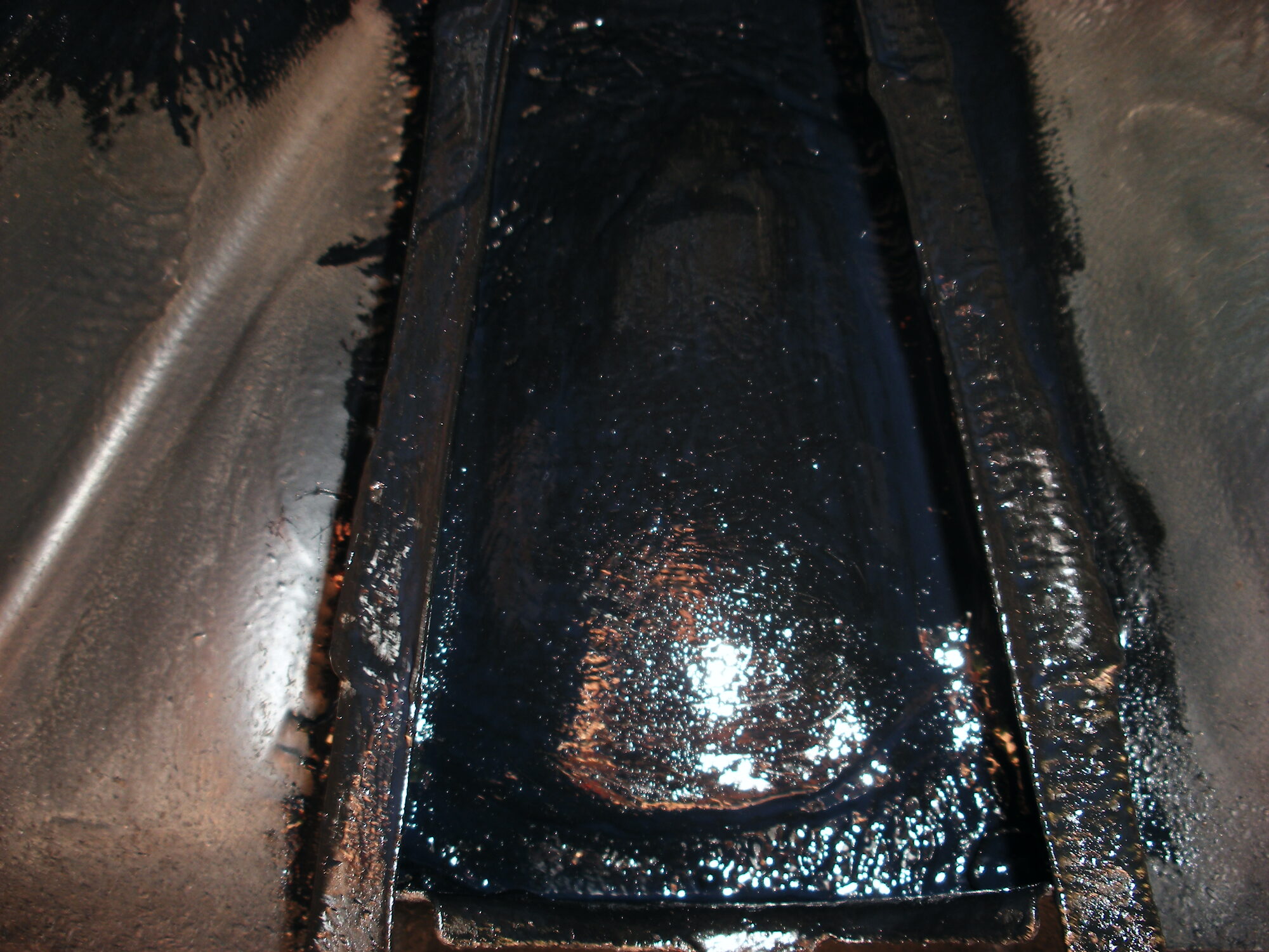

le dessous de caisse coté droit:
passages de roue arrieres, dessous de caisse droit, traités antirouille (1).JPG
les deux passages de roue arrières:
passages de roue arrieres, dessous de caisse droit, traités antirouille (2).JPG
passages de roue arrieres, dessous de caisse droit, traités antirouille (3).JPG
bien évidement, je ne traite que les parties rouillées, inutile d'en mettre là ou il y a déjà de l'anti gravillon en excellent état ;)

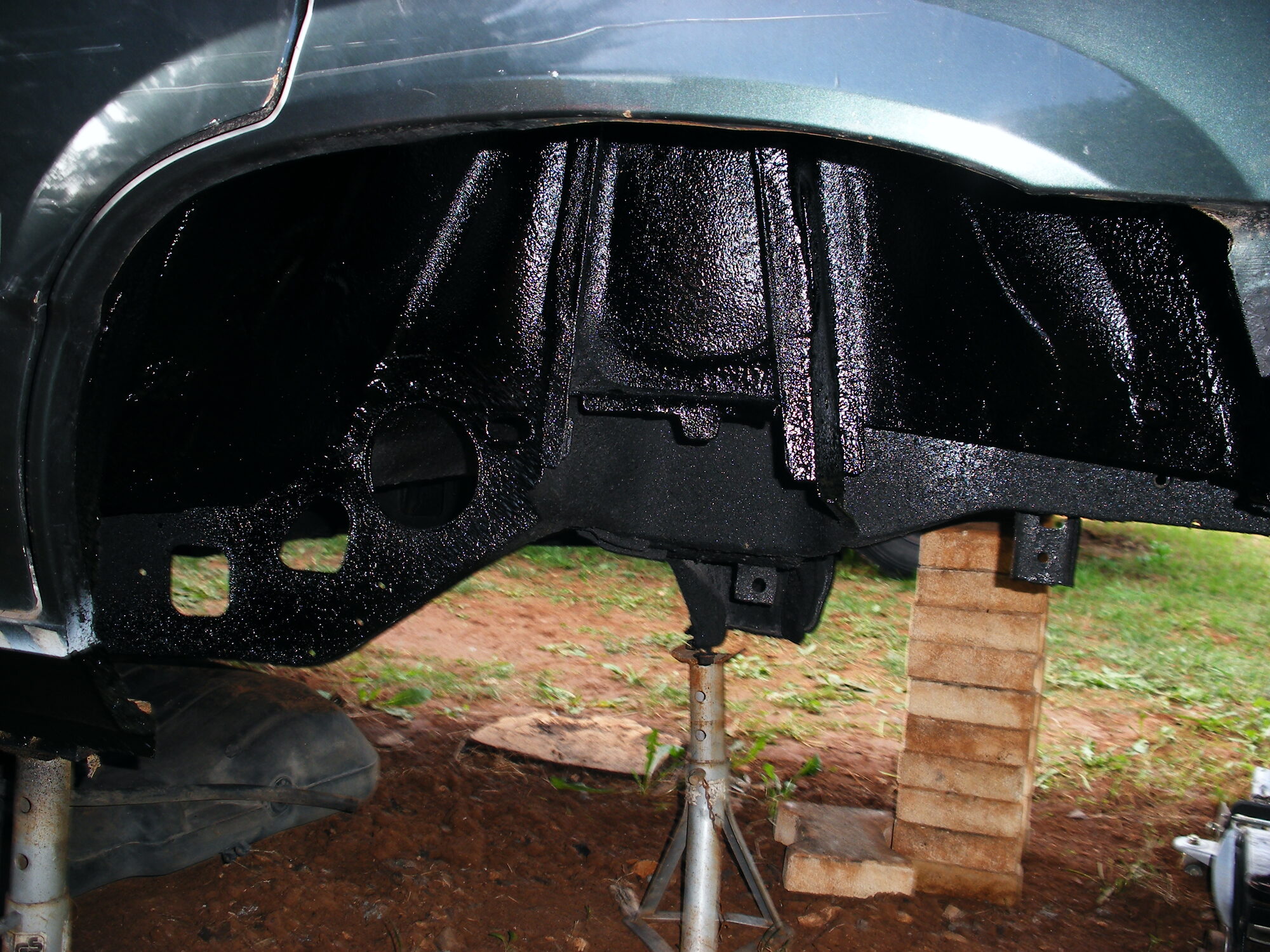

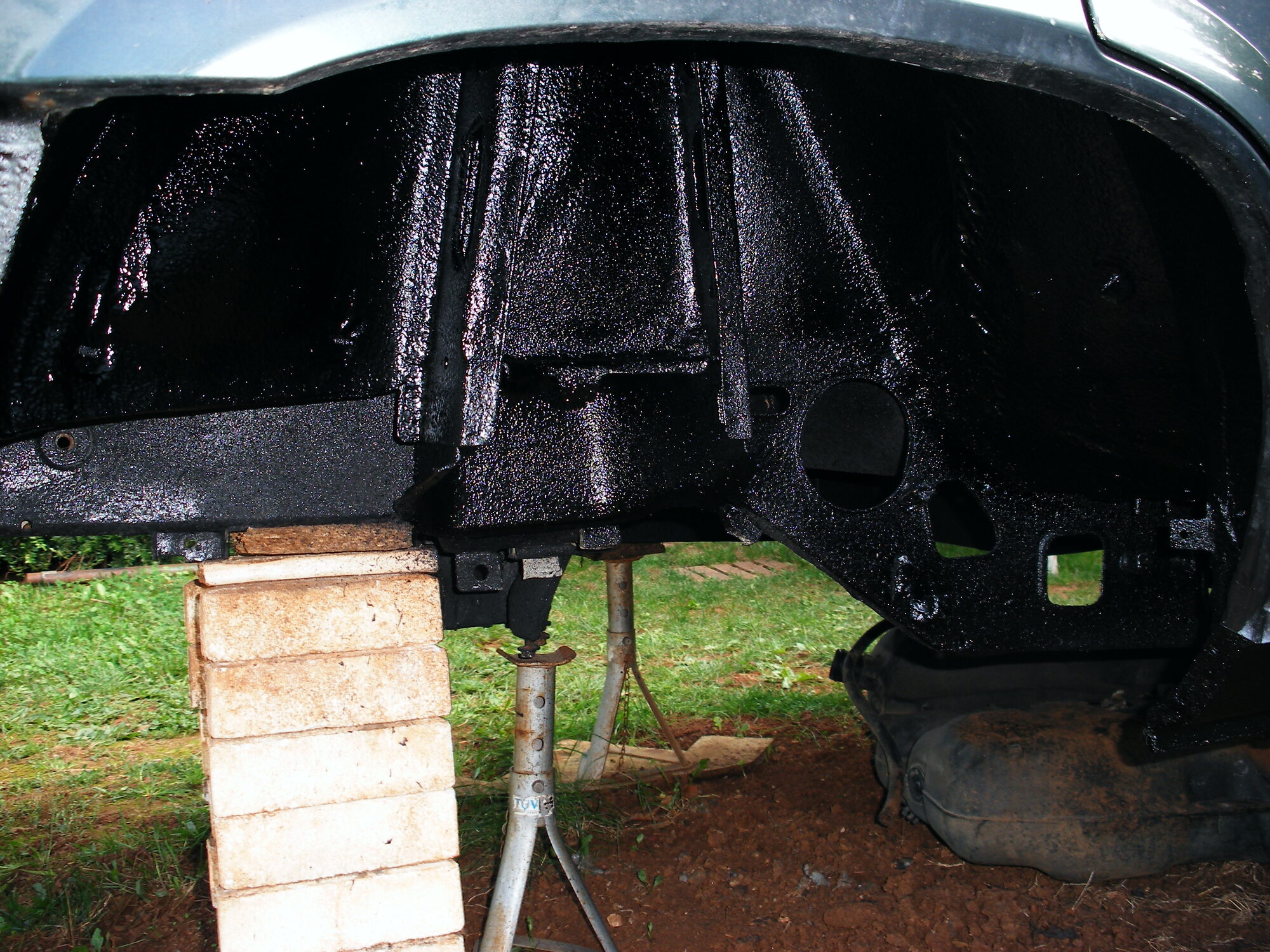

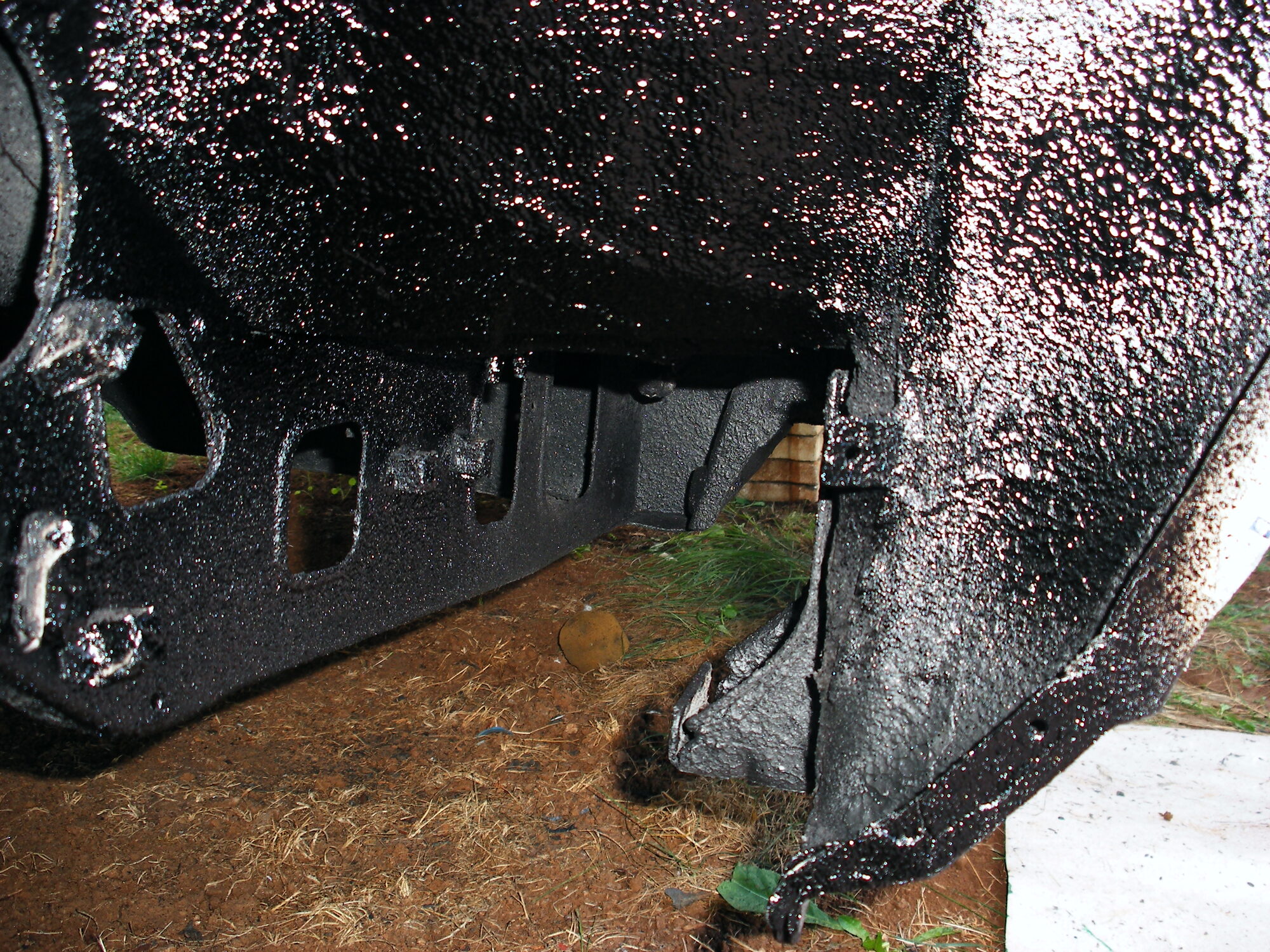

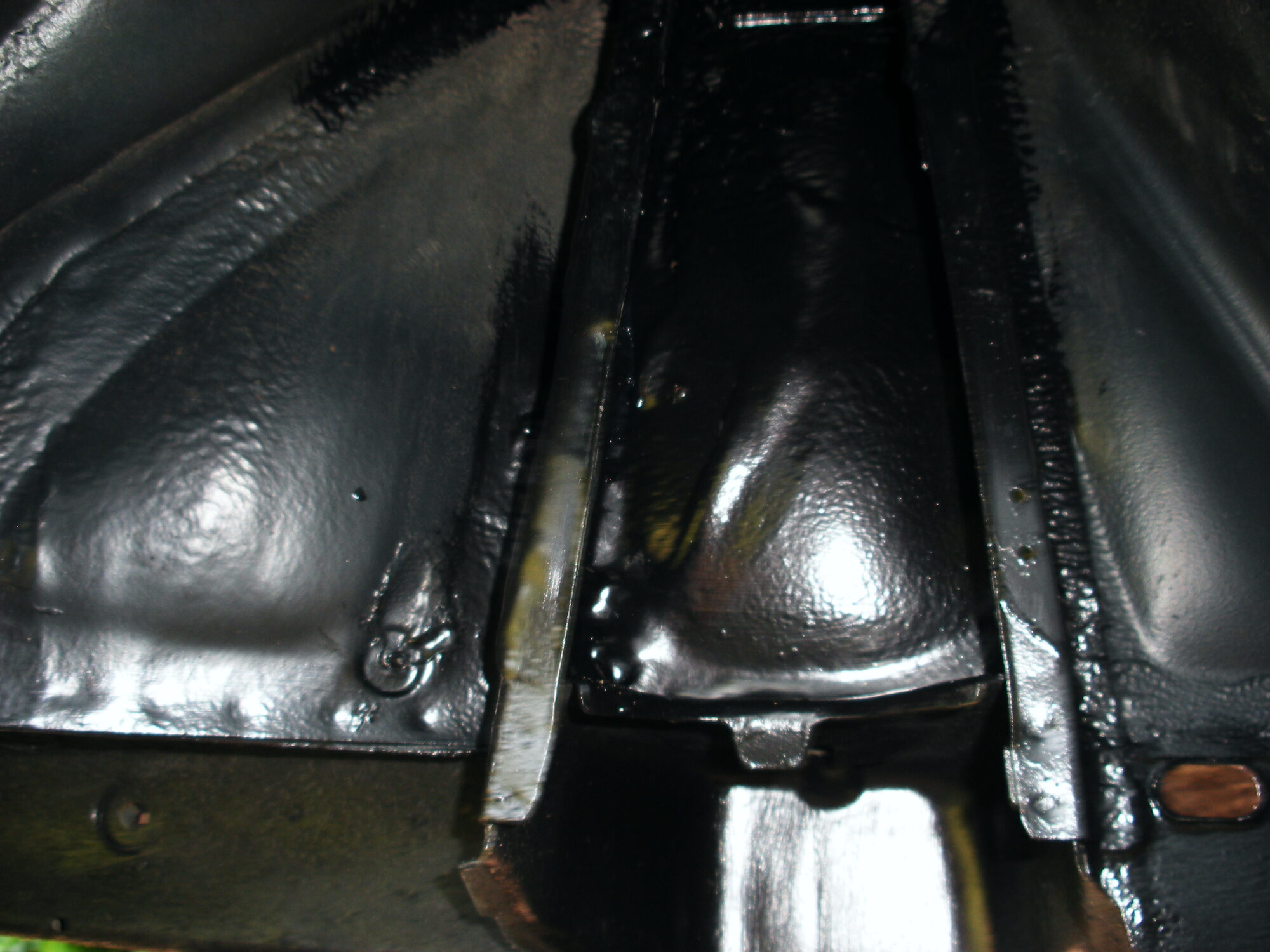

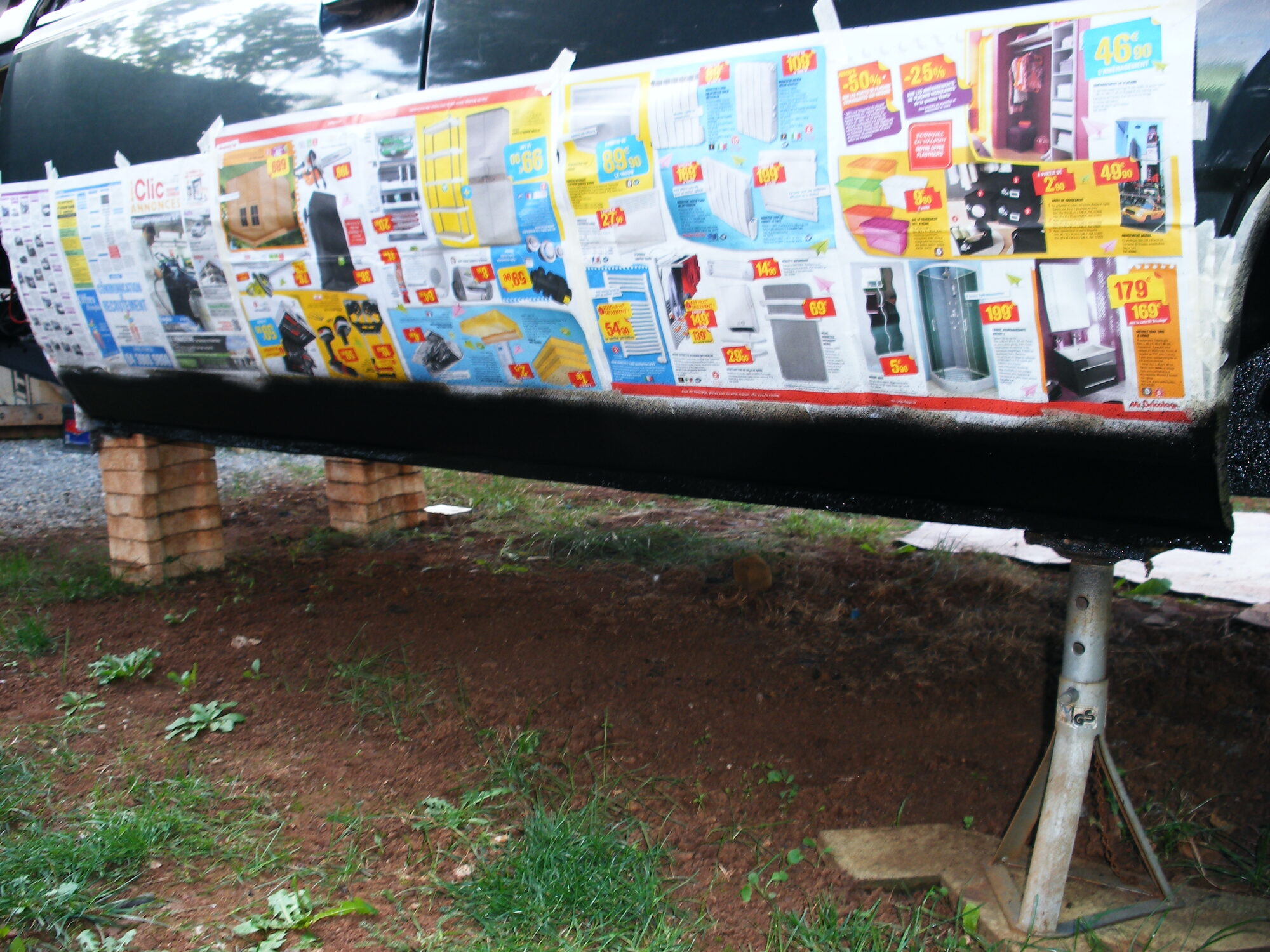

après avoir passé mes trois couches d'antirouille, passage de l'anti-gravillon!!
le seul problème, c'est qu'il ne m'en restais plus asser pour finir :evil:
j'ai donc été en chercher en urgence, deux litres de plus, mais celui ci est légèrement plus brillant.
c'est pas grave ;) les passages de roue arrières, seront légèrement brillant, quand aux bas de caisse, ils seront peint!
les passages de roue:
on distingue la différence entre les deux, le mat et le brillant, mais en même temps, c'est tout frais, une fois sec, ça devrait être moins visible :?

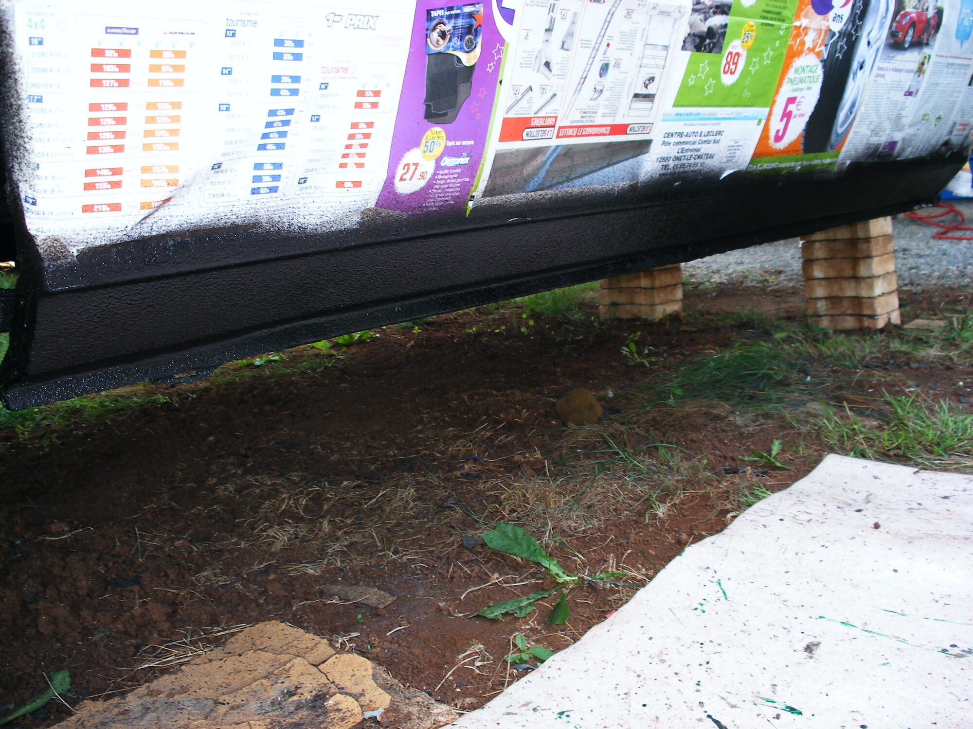

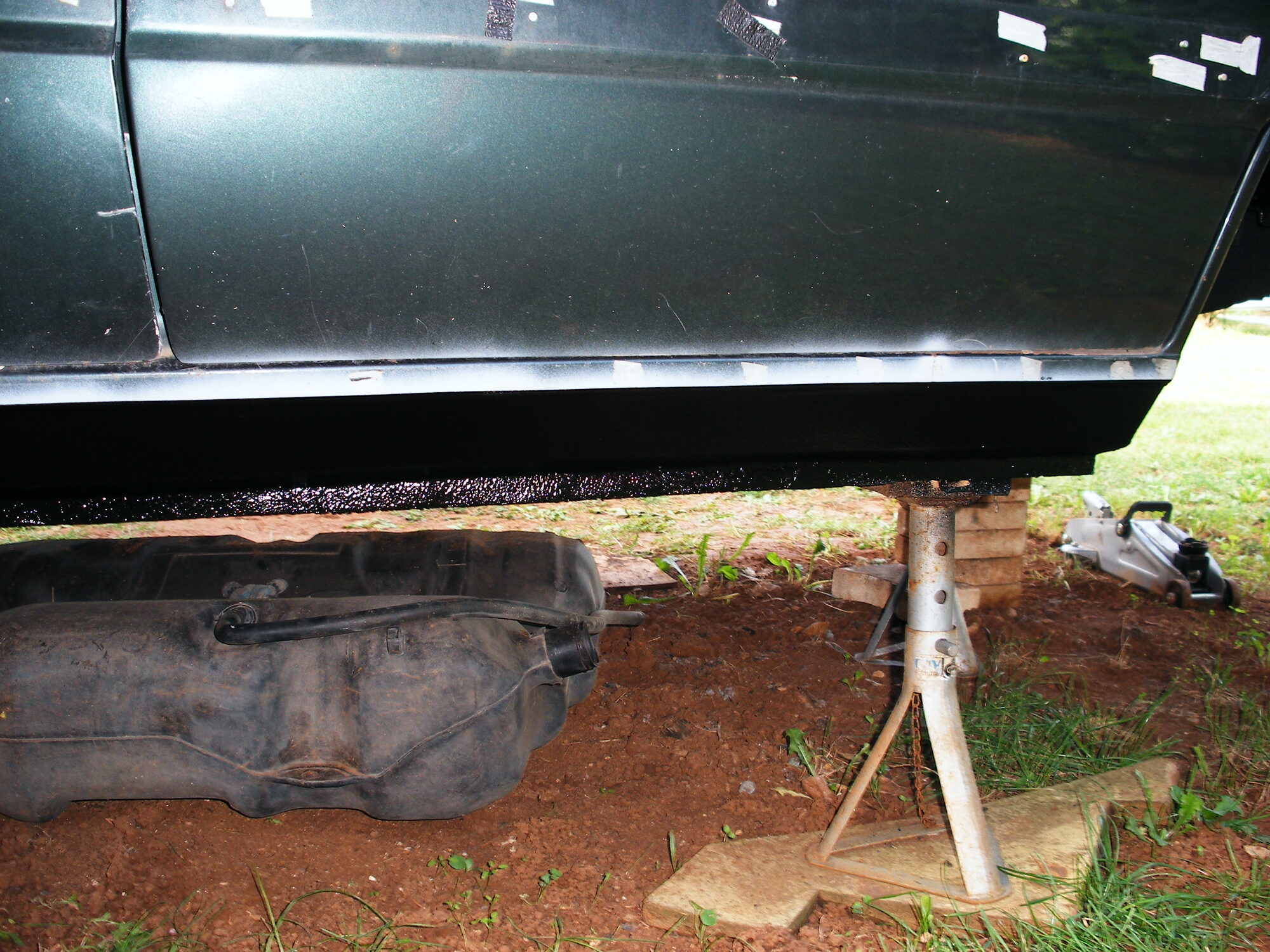

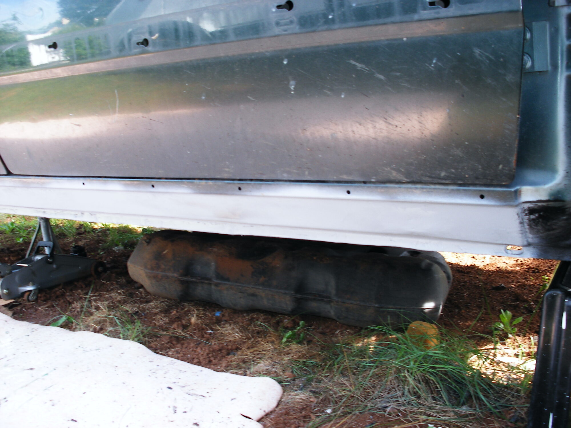

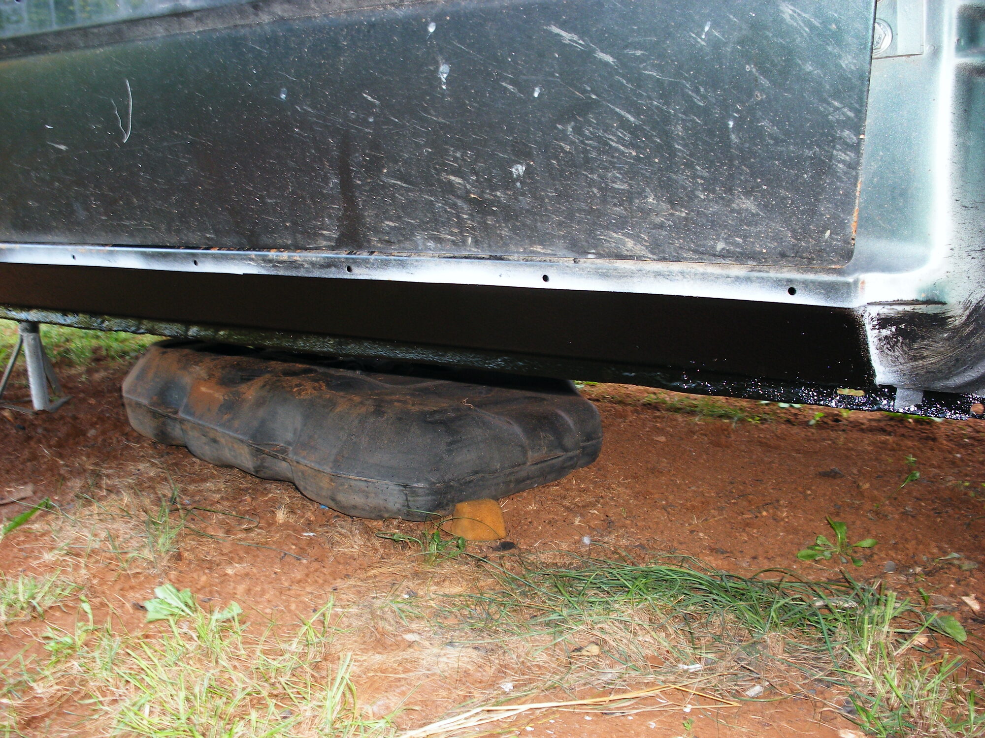

les bas de caisse:
une fois les journaux de protection enlevés:
bien sur les dessous de caisse droit, a été traité de la même manière. mais j'ai fait des photos et on ne voit pas grand chose (beaucoup trop prés). donc poubelle!
