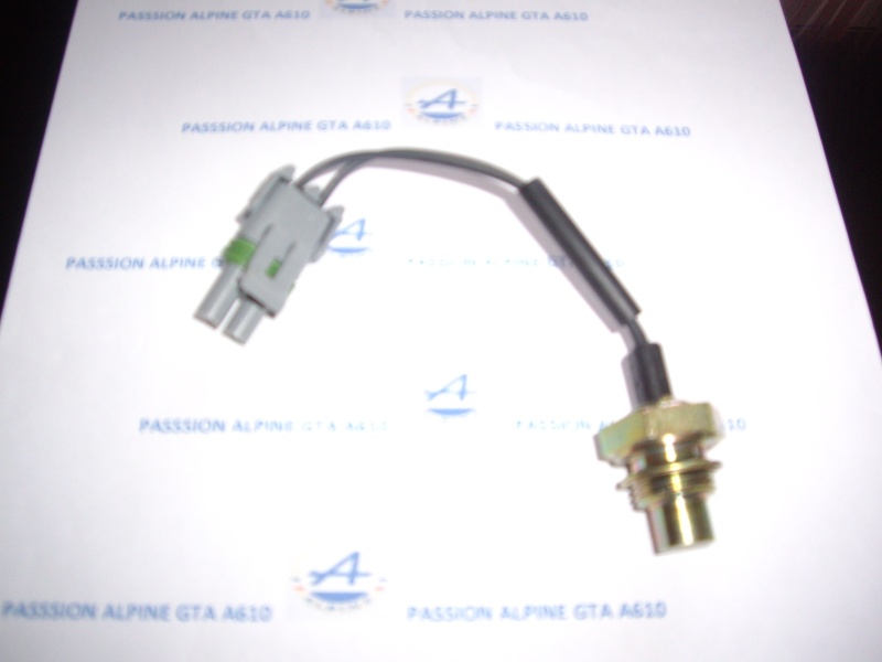

Après contrôle à l'ohmmètre, la sonde de température de liquide de refroidissement reliée au calculateur aussi est à changer. Je comprends mieux pourquoi elle redémarrait mal à chaud.
Malheureusement, cette sonde n'est plus dispo ni chez Simon ni chez Daniel du garage Alpine de Rambervilliers... donc pour l'instant je suis à la recherche d'une pièce d'occasion :violent1:
La pièce ressemble à ça:
Si vous avez ça qui traîne quelque part n'hésitez pas à me faire signe!
Re: [mat] Entretien et Restoration Baccara V6 Turbo
La sonde d'origine a un bout de faisceau ou celle-là est une adaptable?

Celle là semble être d'origine. Elle a été plusieurs fois refabriquée en utilisant le capteur des autres moteur renault (J7R J7T F3N) mais en y placçant un adaptateur sur le filetage.
Mat25
Messages : 28
Inscription : 12 mars 2018, 21:23
Message par Mat25 »
Pensez vous que cette sonde peut faire l'affaire, sachant que sa plage d'ultilisation est réduite de 20% par rapport à l'originale (de 25 à 80°C contre 20 à 90°C):
https://www.oscaro.com/sonde-de-tempera ... 009107-001
A mon avis on doit perdre un peu de finesse dans le réglage de l'enrichissement à chaud (à la hausse ou à la baisse je sais pas) mais c'est peut être pas significatif :?:
Faut vraiment que je bosse le truc pour proposer ça dans la boutique... Je suis sûr qu'il y a une solution conforme à l'origine.
La plage d'utilisation est réduite et la courbe n'est certainement pas la même.
