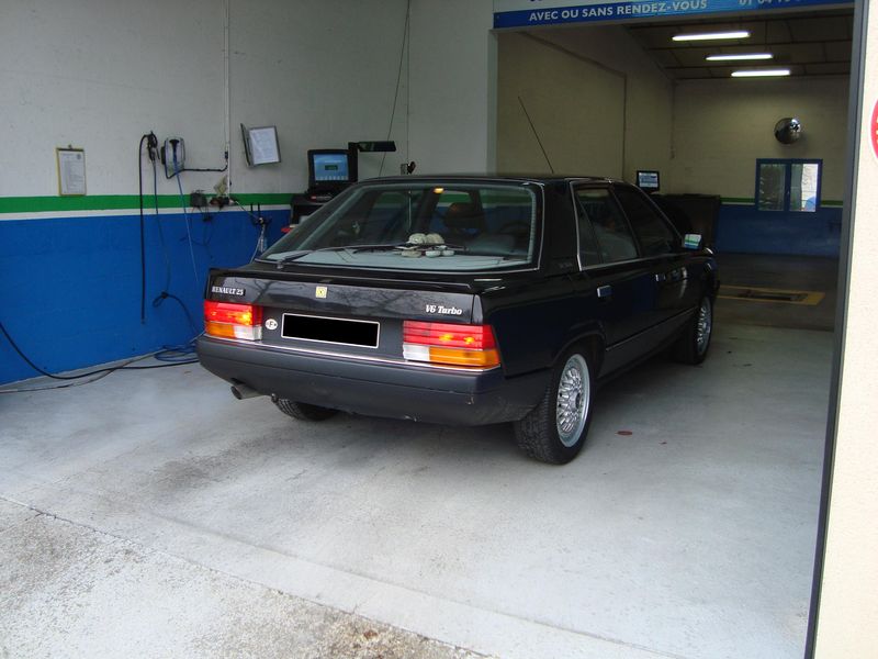

après un petit nettoyage dernièrement, je me suis aperçu que le ct était périmé depuis peu :eek:
alors action réaction

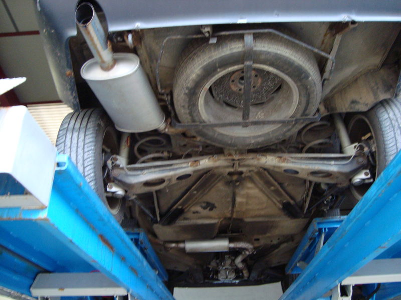

petite vue de ma futur ancienne ligne

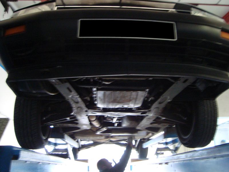

hormis défaut d'étanchéité moteur boite et corrosion multiple,
plusieurs défauts relevé mais pas de contre visite
frein de service : déséquilibre arrière
flexible de frein : déterioration arrière gauche mineure (nouveauté)
frein de stationnement : course importante commande
feu : avant droit trop bas et déterioration feux arrière gauche
roue : résistance anormale rotation arrière droit + usure irrégulière.
donc a venir nouvelle étrier arrière droit ainsi changement des flexibles de freins et traitement de la corrosion car j'ai vu de beaux points de rouille sur les longerons ]
