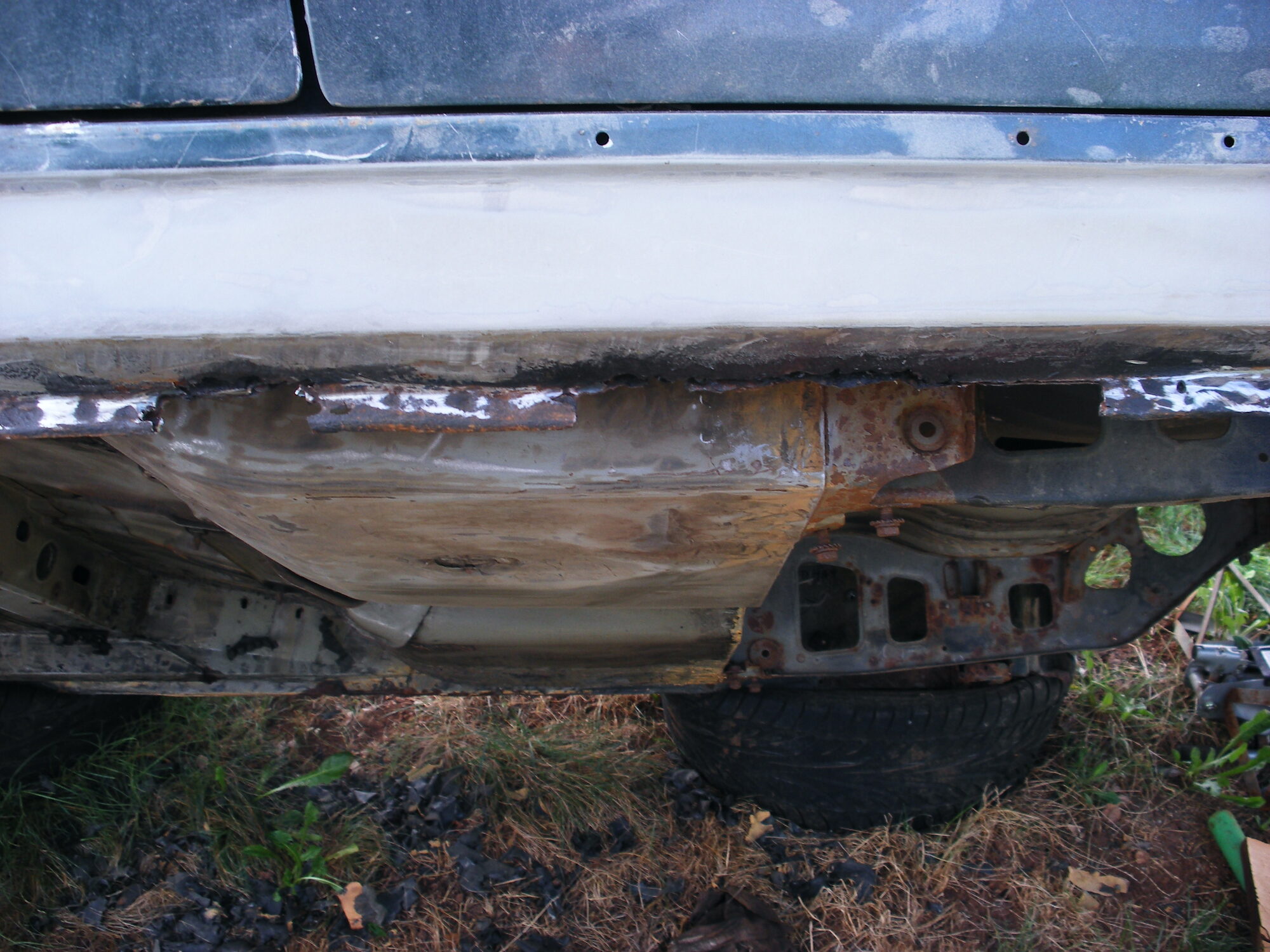

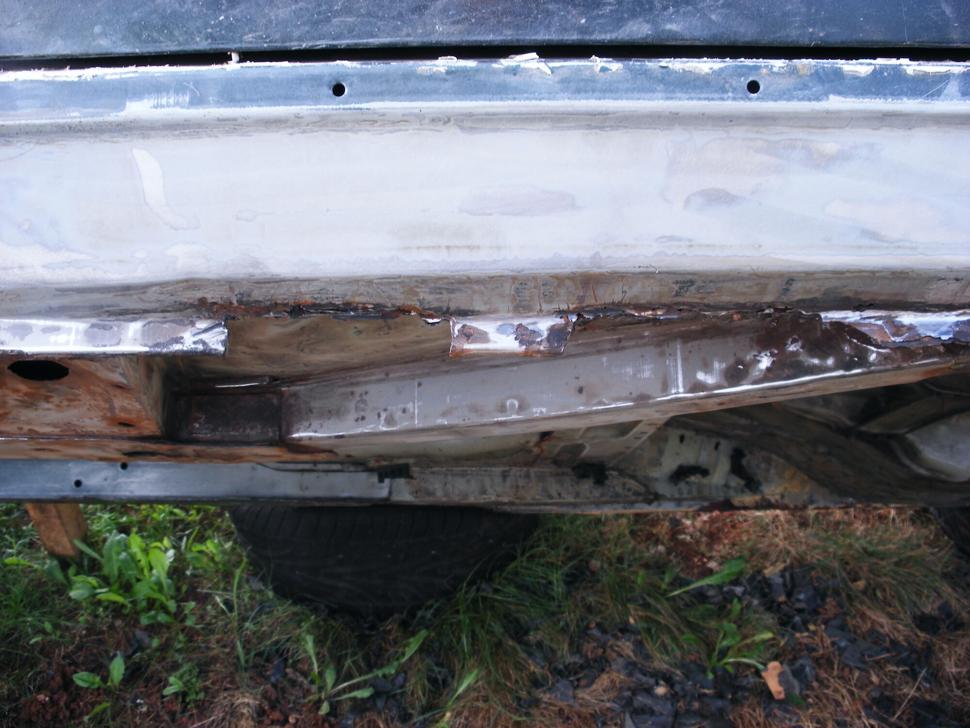

un oubli!! hier j'ai fait du découpage (comme à l'école)
préparation du bas de caisse gauche:
c'est là que se trouve le plus gros du travail (sur le coté gauche à l'extérieur), là c'est juste un découpage on va dires d'approche, juste pour voir ce qui est vraiment pourrie!
je vais élargir au fur et à mesure.
je vais faire des raccords en tôles en plusieurs parties pointés au mig, car ce sera plus facile pour ajuster. histoire de ne pas être obliger de charger en mastic, moins il y en aura, mieux ce serra
moi le mastic et l'anti gravillon, je suis pas trop fan, mais c'est nécessaire
pour l'intérieur du bas de caisse, je ferais ça en deux parties puisque cela se verras moins! et curieusement, l'inter est en meilleur état
pour la feuillure finale, j'envisage de faire une finition arrondie (après avoir pointé les deux tôles ensembles), peut être avec un peut de fibre (léger) un demi centimètre exter / inter) à voir lorsque j'en serait là

Fais attention de ne pas la disquer entièrement
- clio-williamsF7P
- Messages : 807
- Localisation : RODEZ
je ne disque que les parties HS

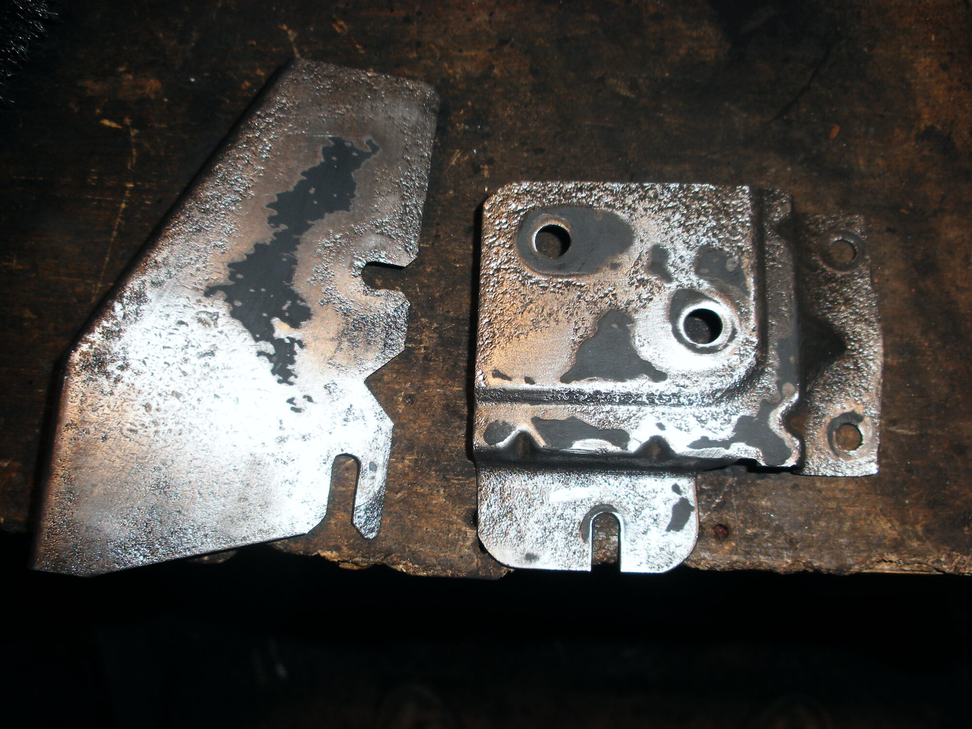

vu le temps pourrie qu'il fait en ce moment, impossible de soudé à l'extérieur
donc je bricole quelques trucs!!

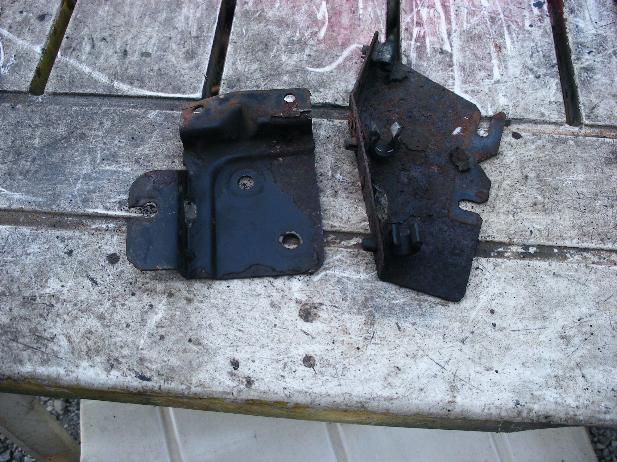

les supports du répartiteur de freinage arrière:
avant:
aprés un petit passage au bain d'électrolyse et un coup de brosse:

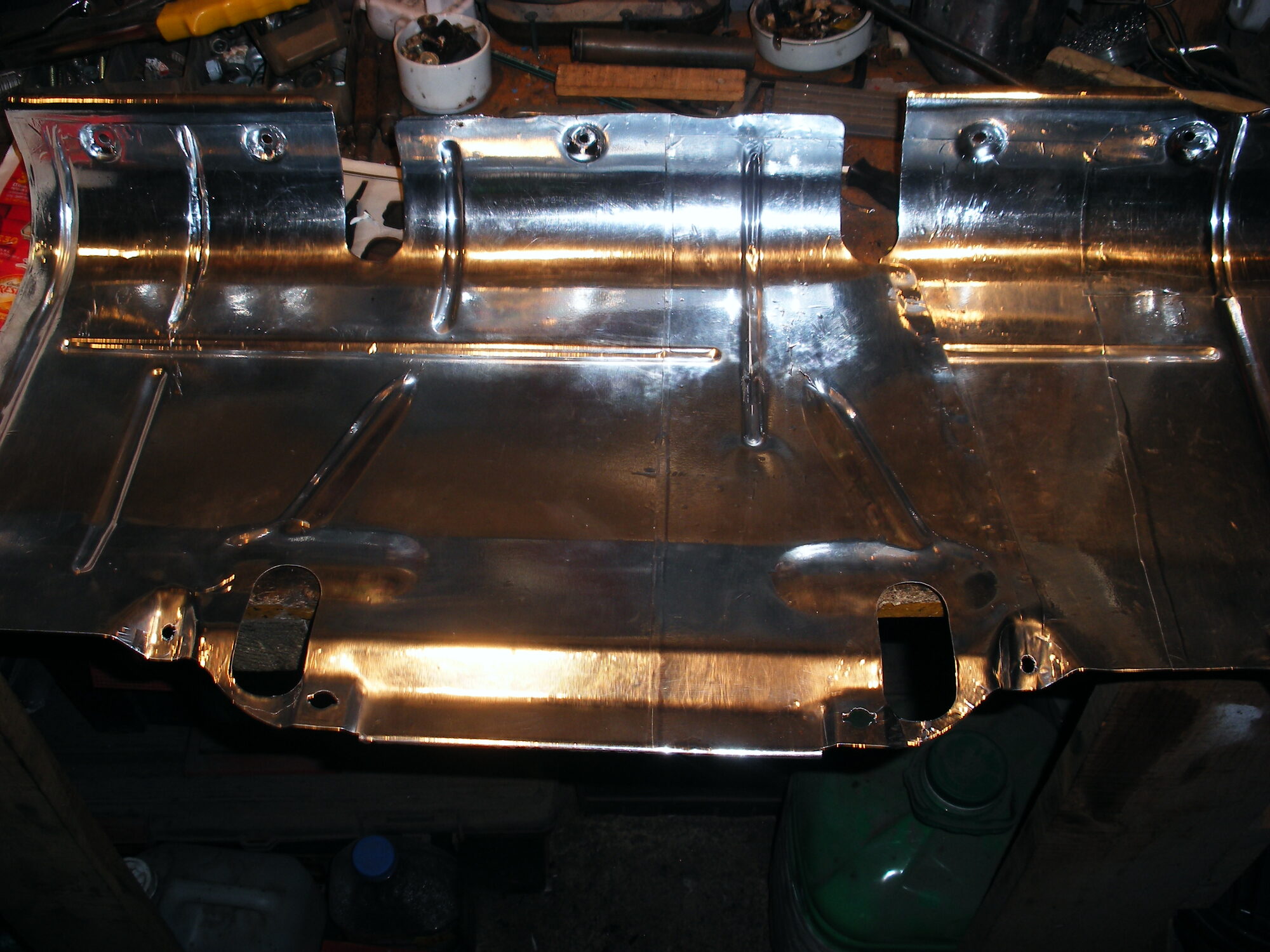

puis j'ai terminé, la tôle pare chaleur de la partie centrale, sous la caisse:
bon c'est pas le top, je n'avais pas assez de feuilles pour faire le tout sans raccords
j'ai donc fait comme j'ai pu!!!
c'est un peut le bordel à travailler et pour enlever les bulles aussi! de toute façon, ce sera toujours mieux qu'avant
pour ceux qui ce demande avec quoi j'ai recouvert la tôle, ce sont des feuilles d'aluminium, prévu pour à l'origine pour les gazinières
elles sont autocollantes, ma femme les avais testées, mais lorsqu'on les enlèves c'est la croix et la bannière!
il faut une spatule, puis enlevé la colle qui reste, j'ai donc récupéré ça pour moi
j'avais trouvé ça sur un marché en espagne il y a quelques années et depuis c'était dans le garage.
comme quoi il ne faut jamais rien jeté...... ou presque rien

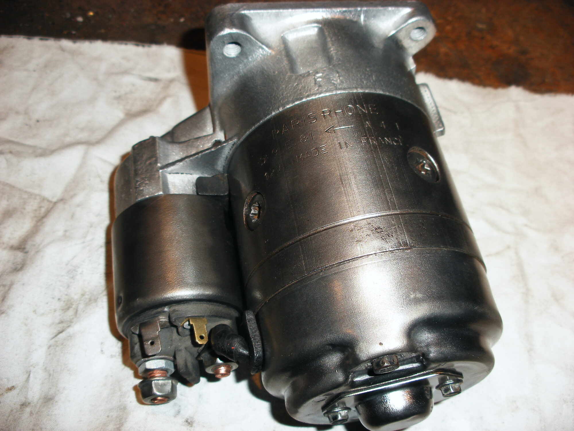

tiens, en parlant de puzzle!

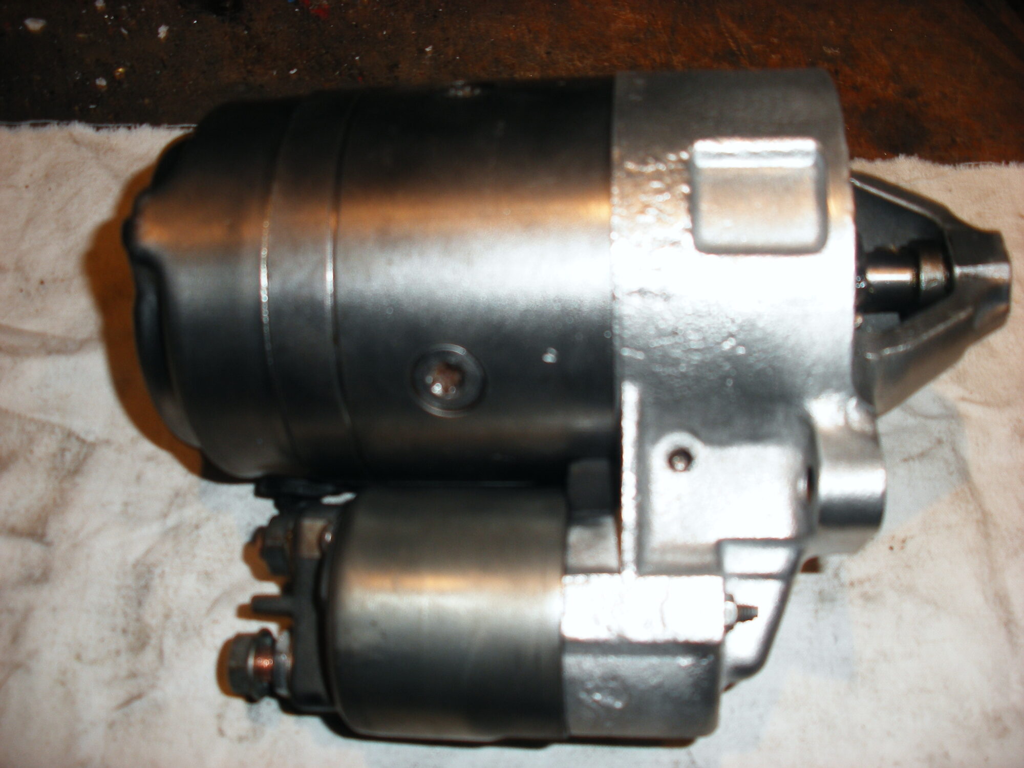

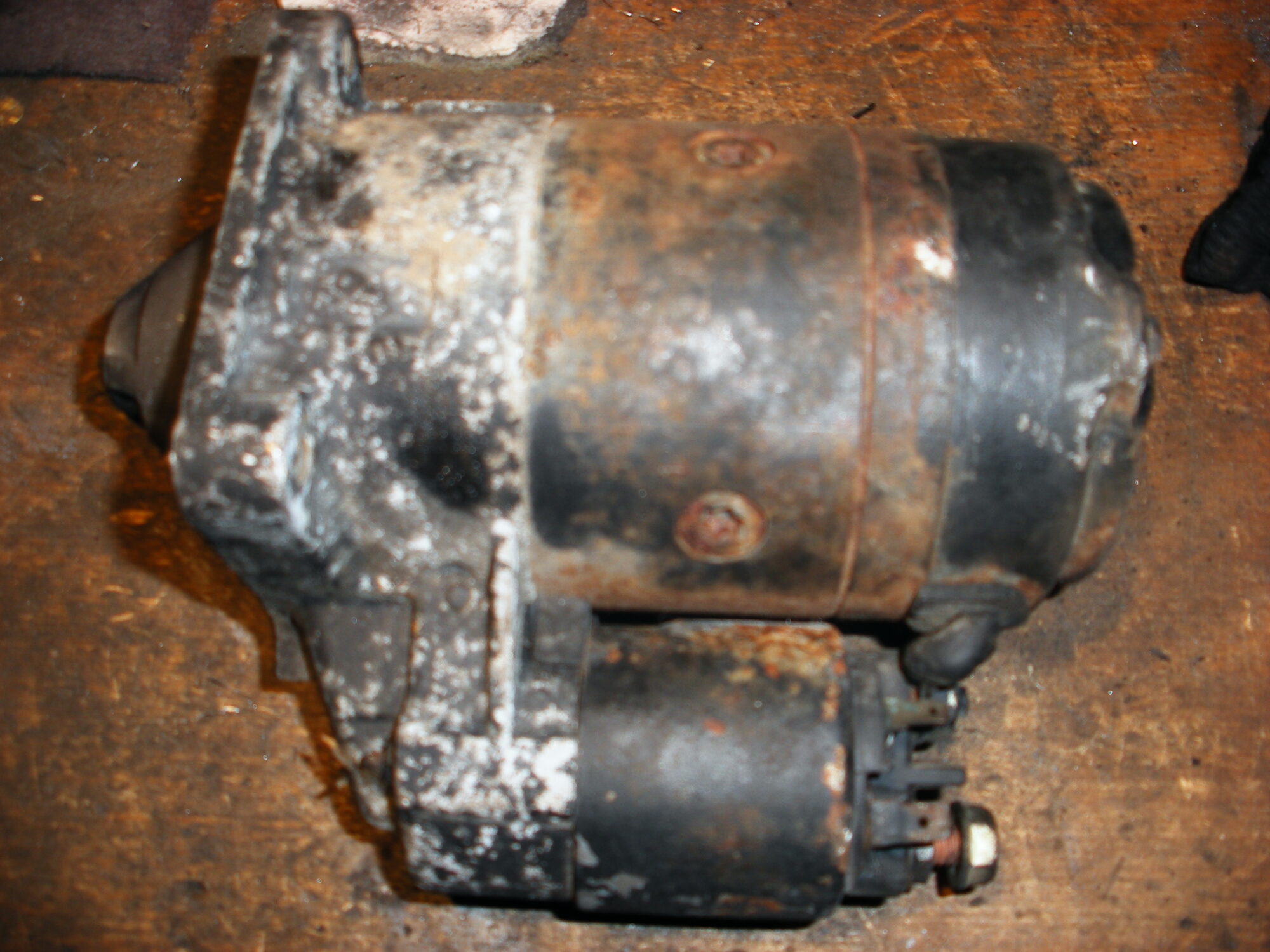

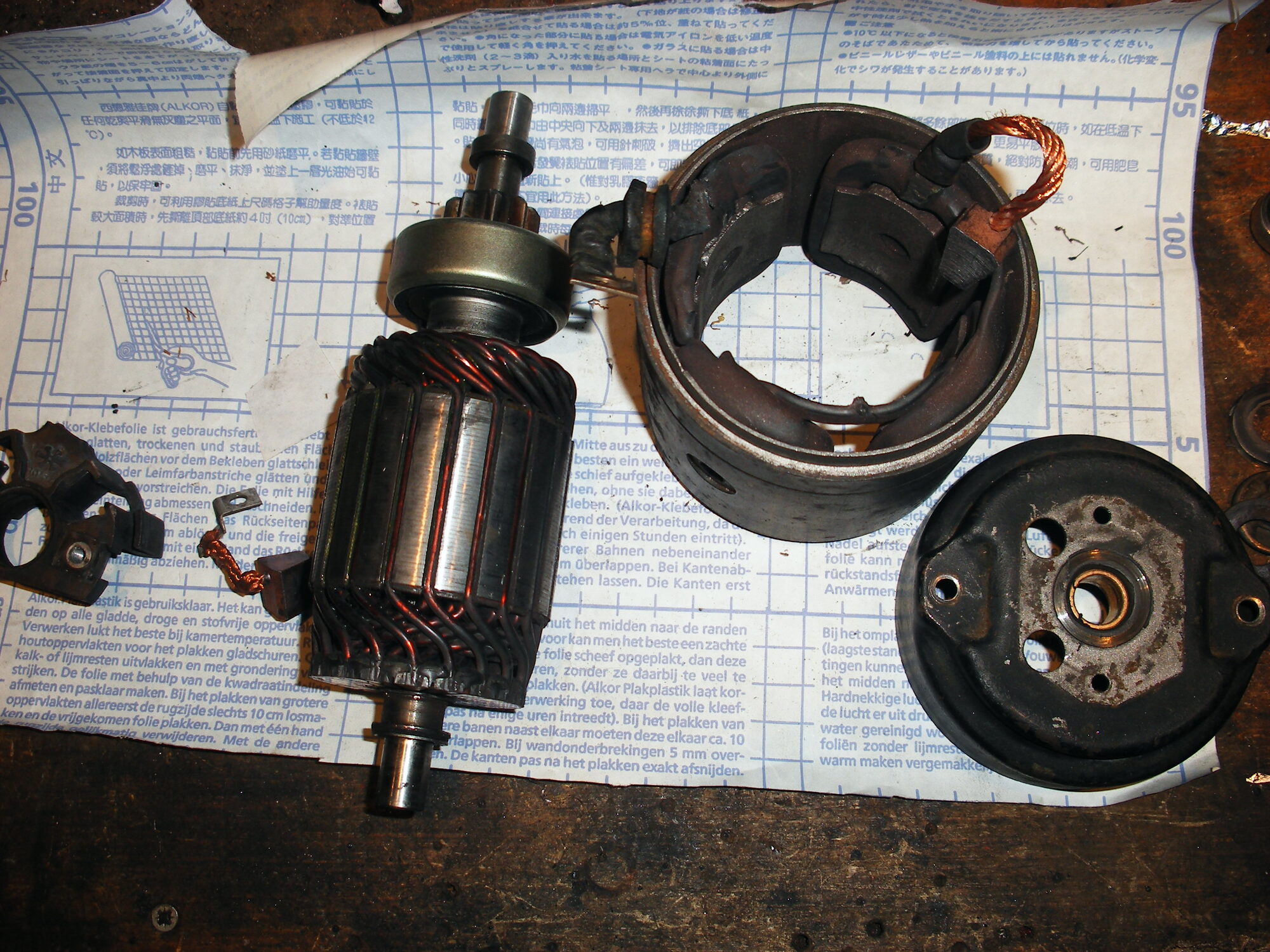

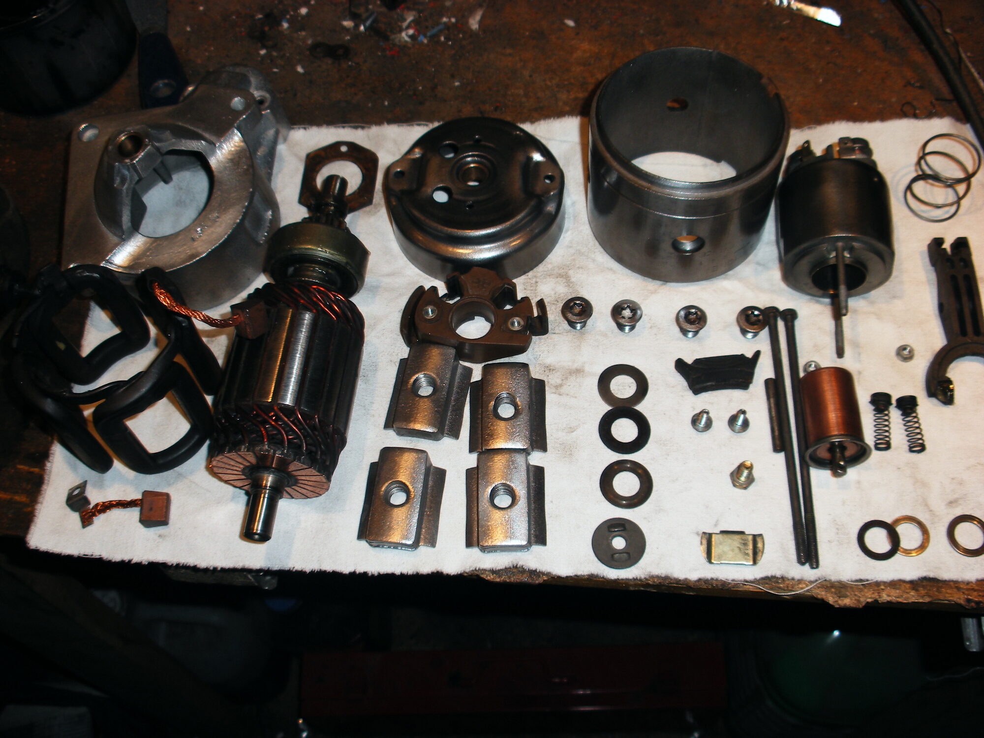

j'ai terminé le démarreur. petit rappel de l'état:
nettoyage, puis remontage du puzzle:
tout neuf le truc
tout neuf le truc
Mieux qu'un neuf pour le demarreur.
Et le parechaleur
Et le parechaleur
