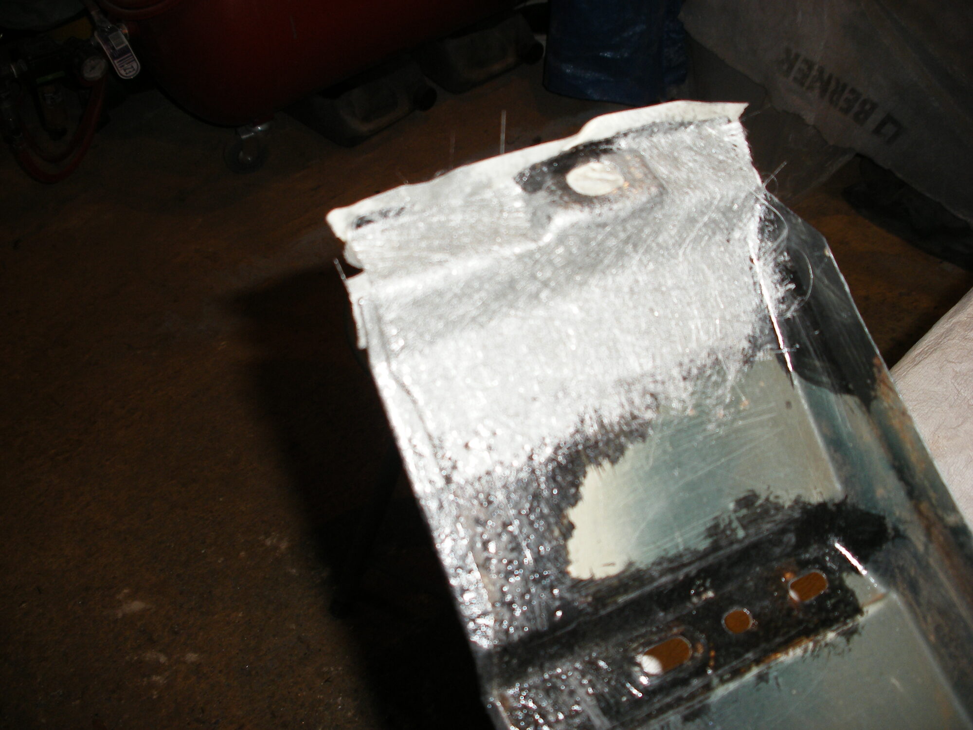

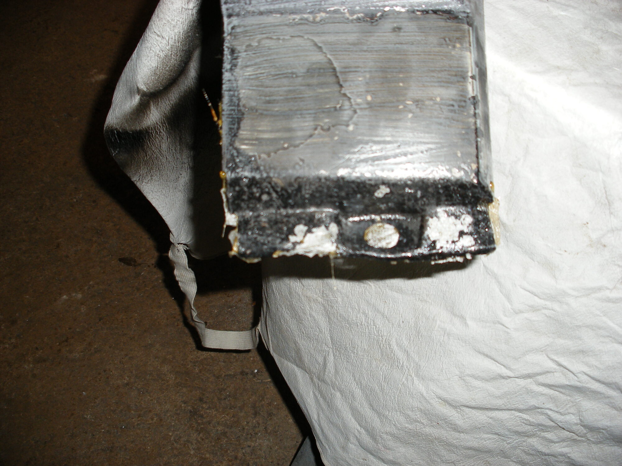

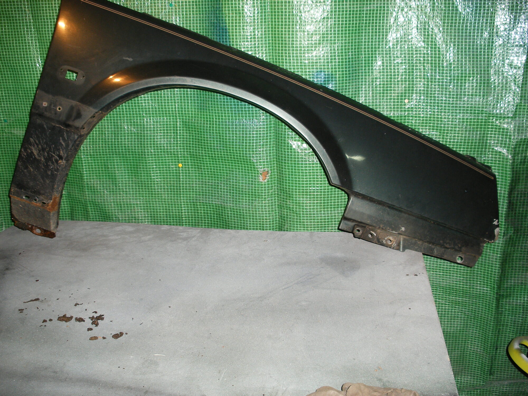

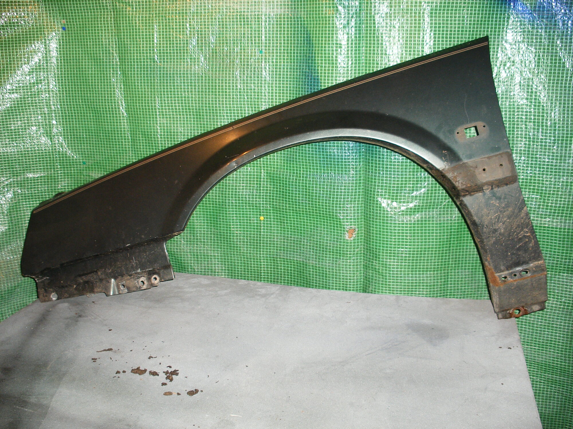

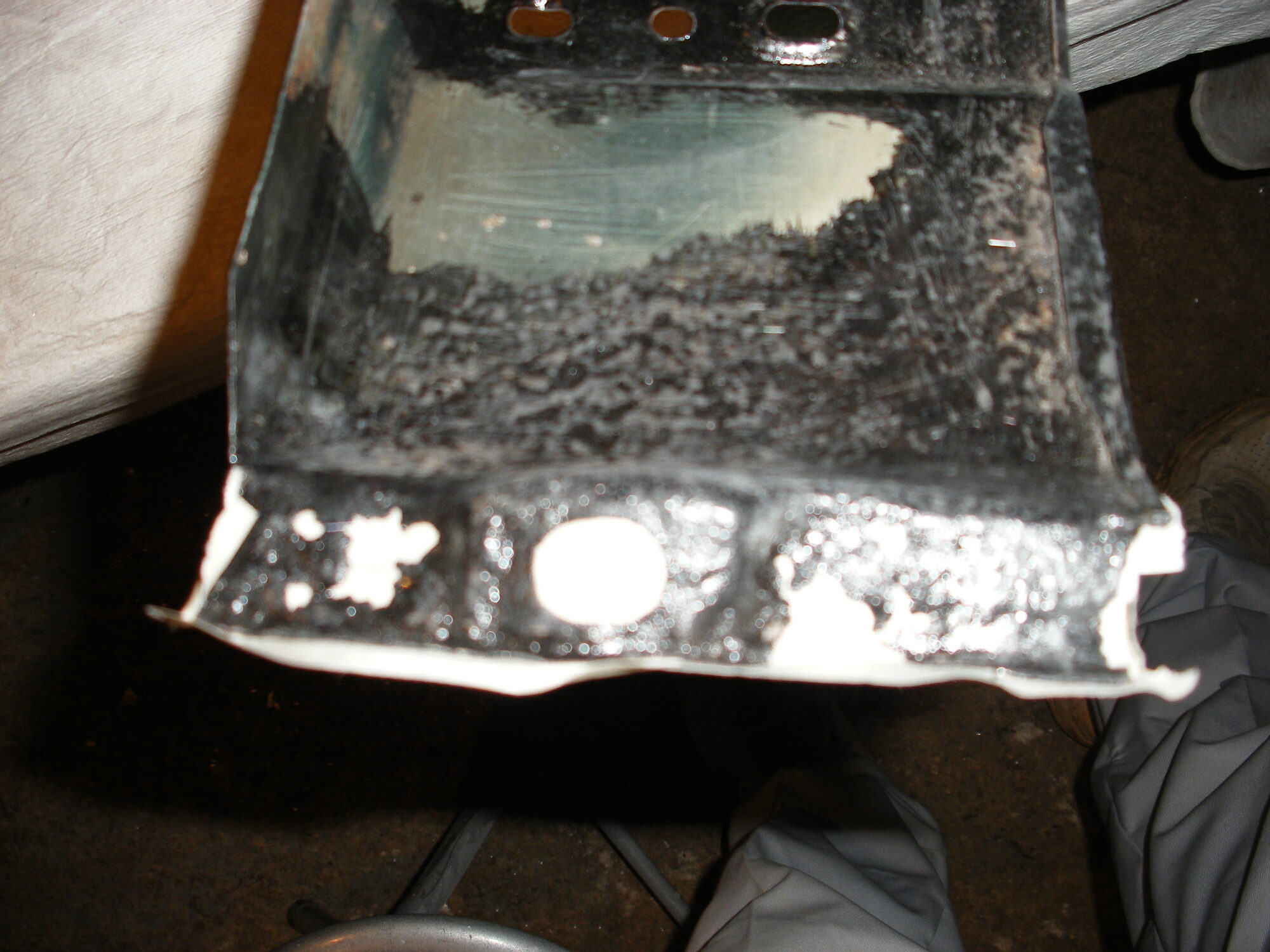

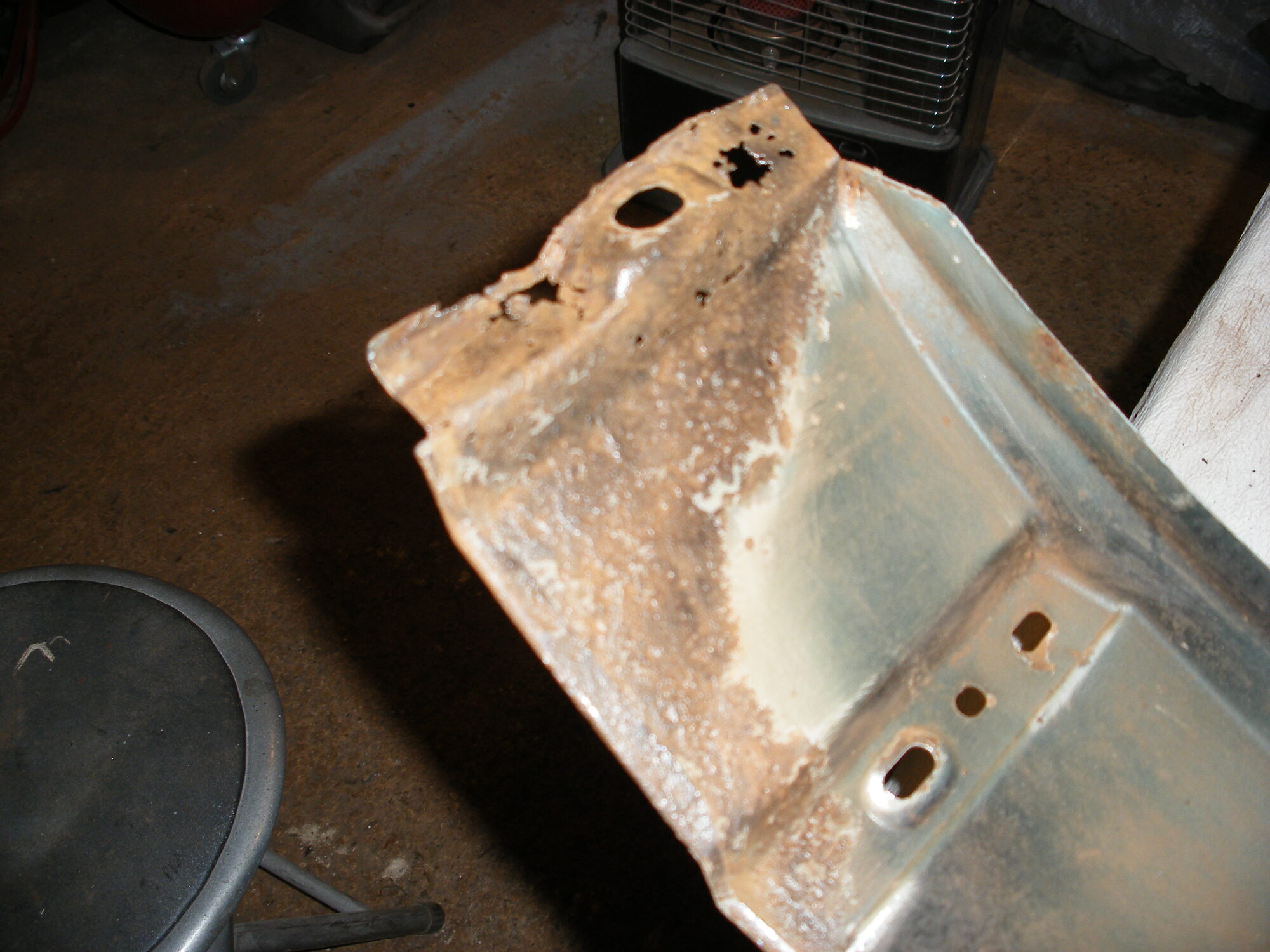

j'ai attaqué mes ailes
bonjours le boulot!
avant:
j'enleve le blaxon (quelle m*rde ce truc):

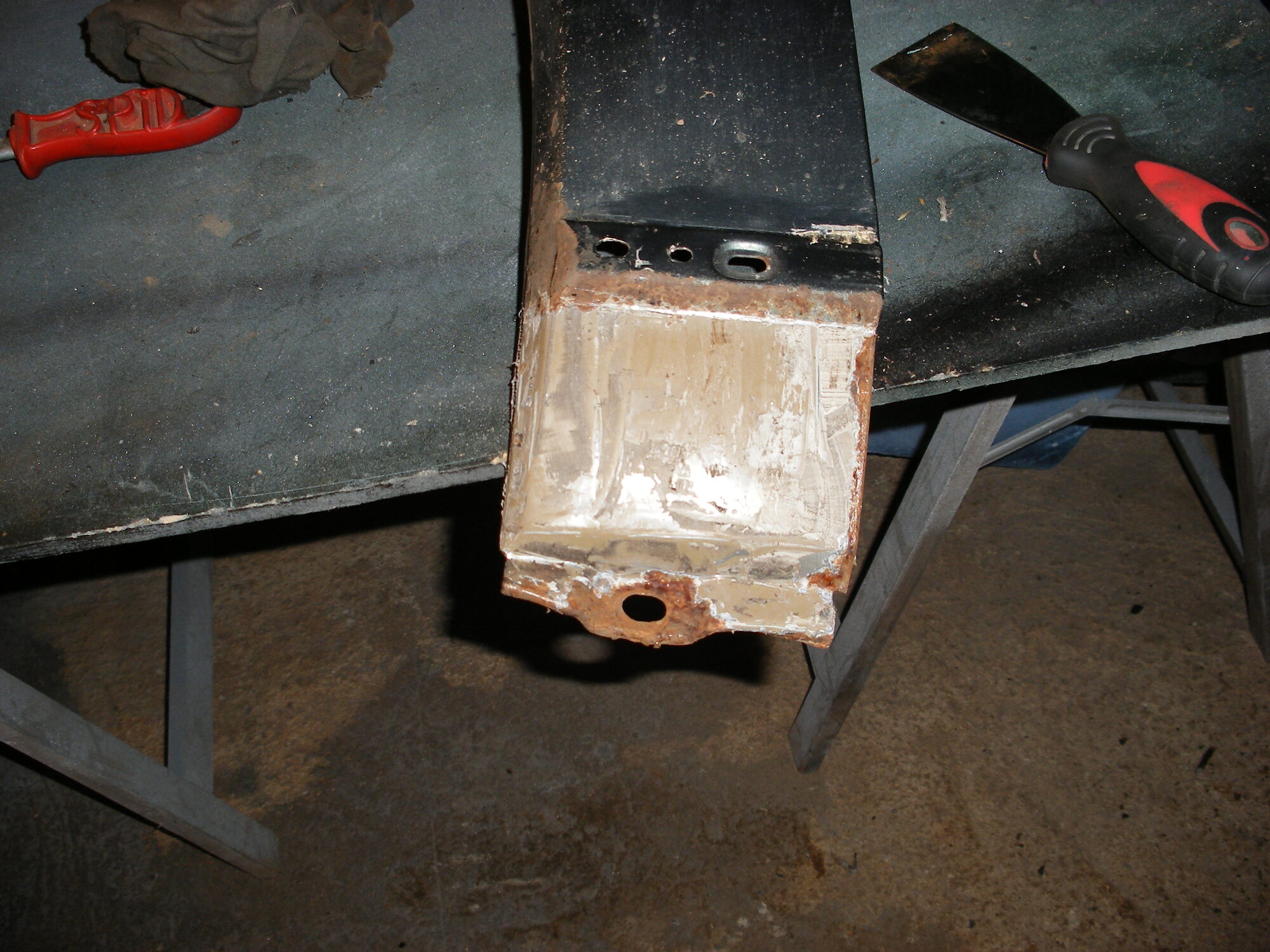

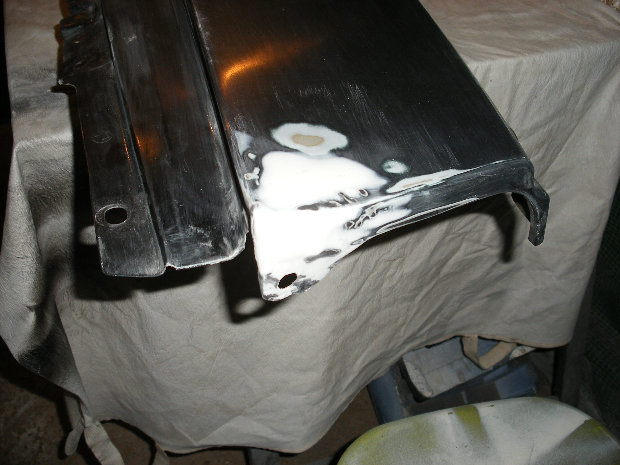

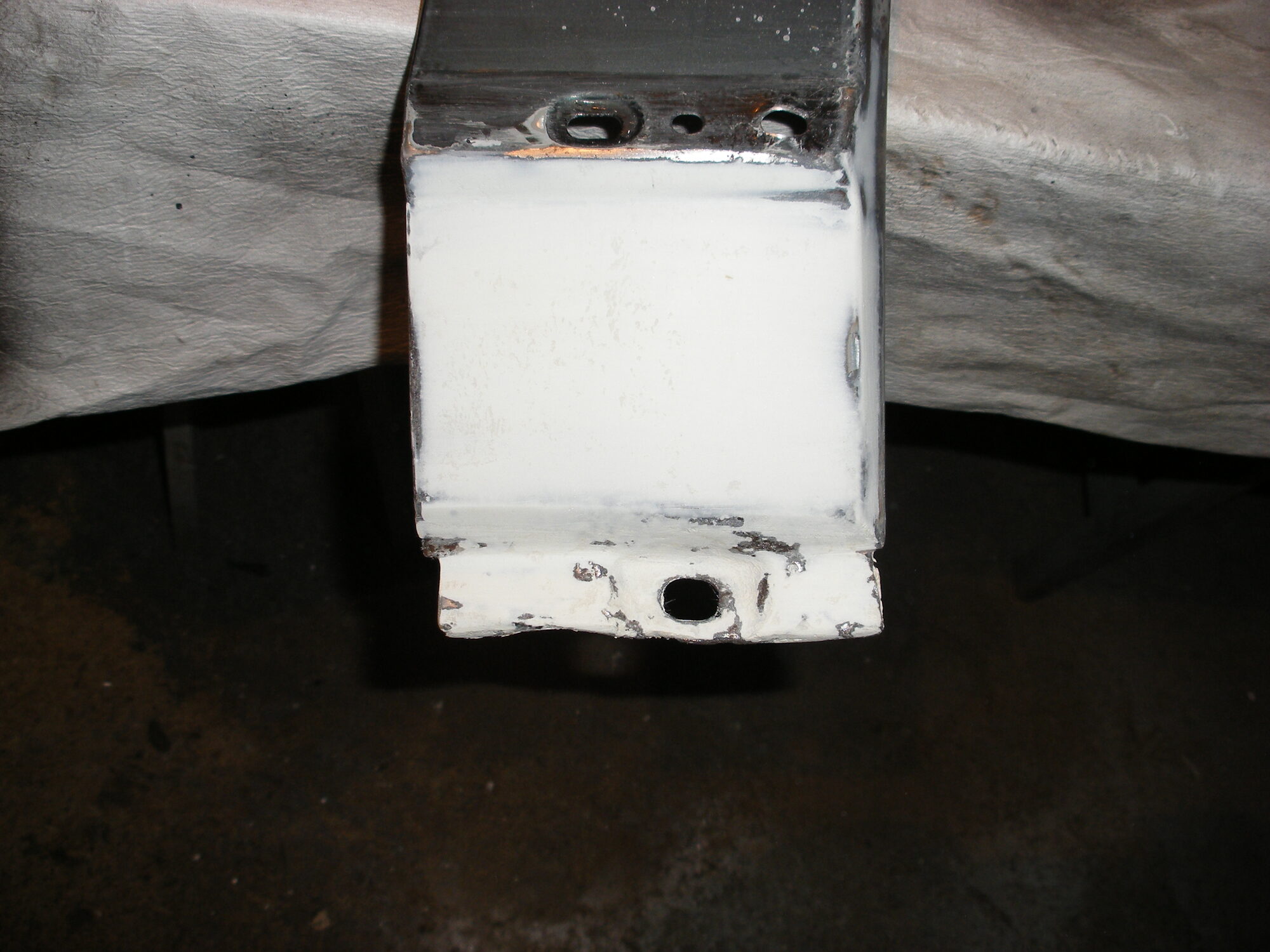

j'ai commencé par la plus malade
élimination de la rouille au maximum, traitement de celle ci au "framéto" et reconstitution du métal avec du "aramétal" plus fibre.
puis renforcement de l'ensemble avec une autre couche de fibre de verre, puis mastic et apprêt.
pour finir, une couche ou deux de peinture noire, histoire de bien protéger l'ensemble.
j'ai fait la même opération, il y à quatre ans et demi sur mon master et depuis ça n'a pas bougé, pourtant les trous étaient bien plus importants.
donc je recommence à l'identique, comme on dit, "on ne change pas une équipe qui gagne"
le plus dur à été la partie redrèssage et remise en forme des coups, mais bon c'est fait!
du moins pour celle là

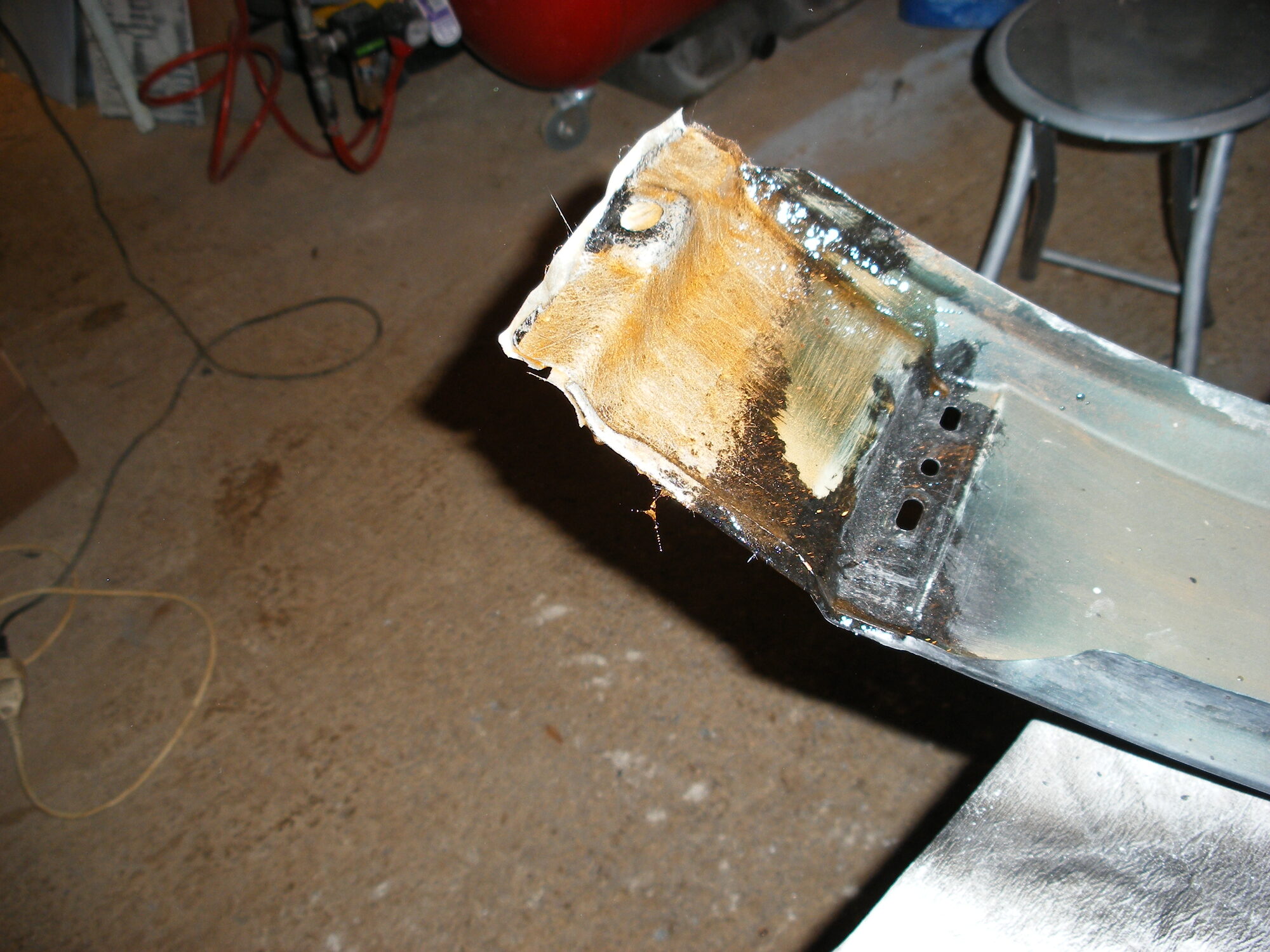

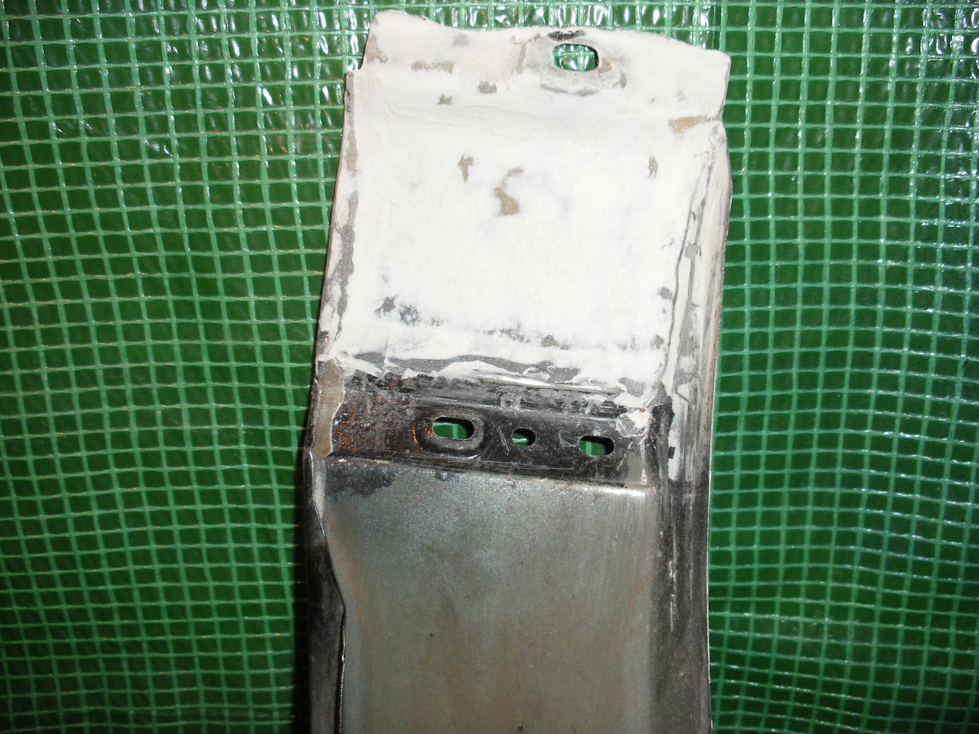

j'ai aussi oublier de préciser dans le post des ailes avant, que pour le traitement de la rouille, j'ai démonté mes ailes avant hier, je les ais grattées et enlevé le maximum de rouille, puis passé le "framéto".
ce n'est que le lendemain, soit 24 heures après le traitement, que j'ai travaillé mon support, histoire de bien fixer le produit.
tout ça, est spécifié sur le produit, "attendre minimum 12 heures avant peinture ou autre".

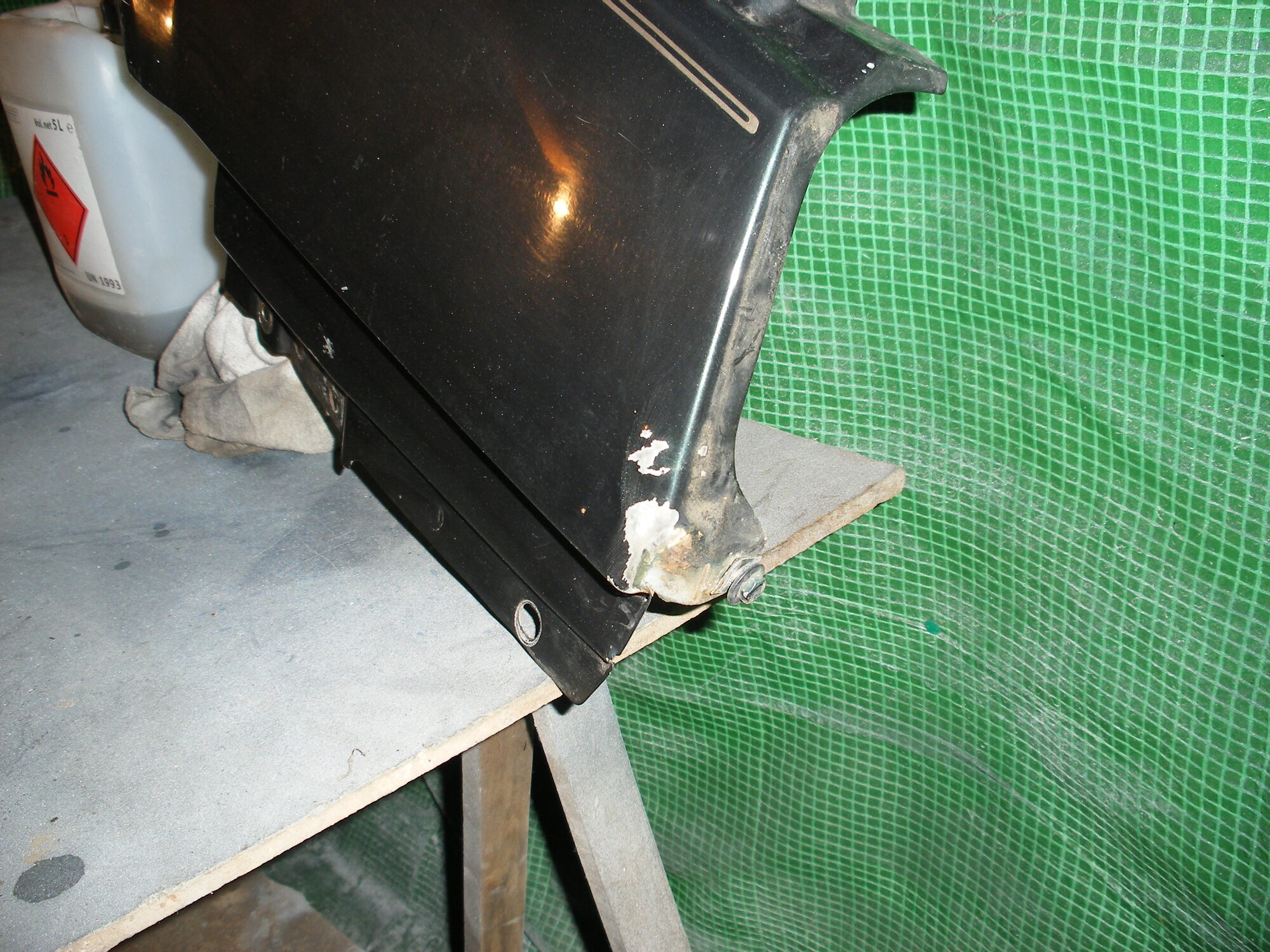

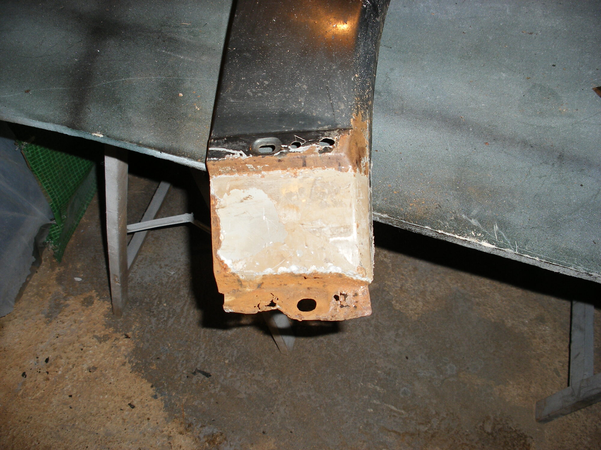

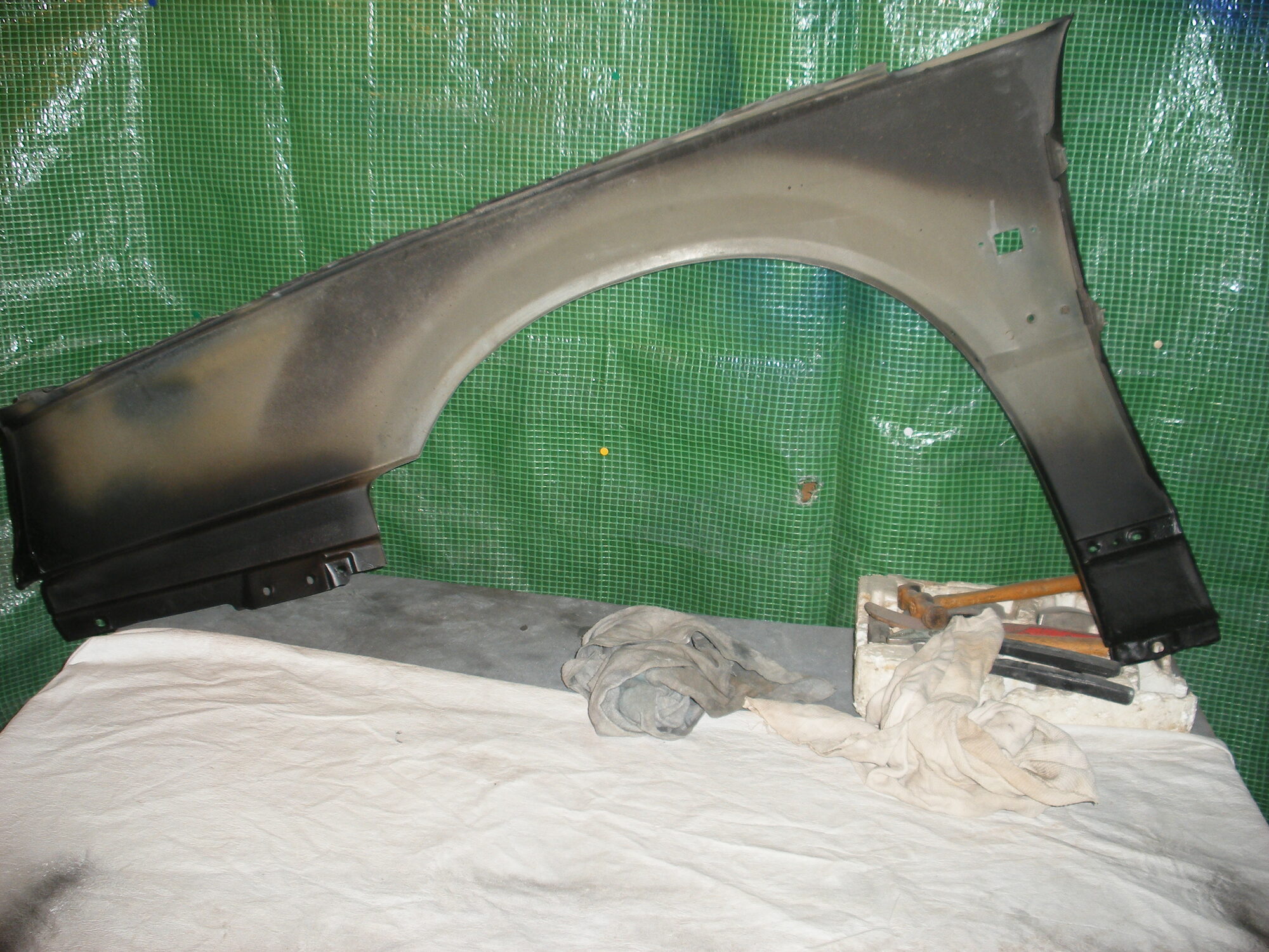

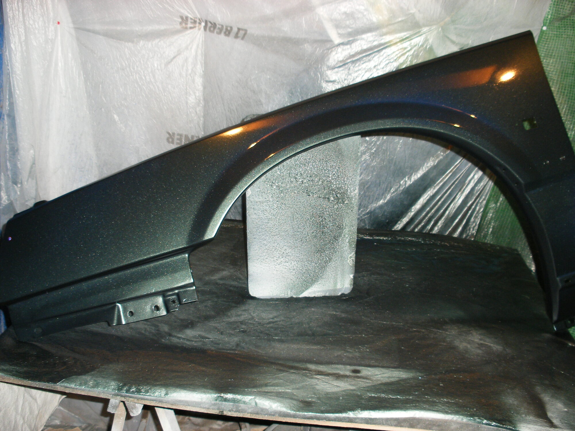

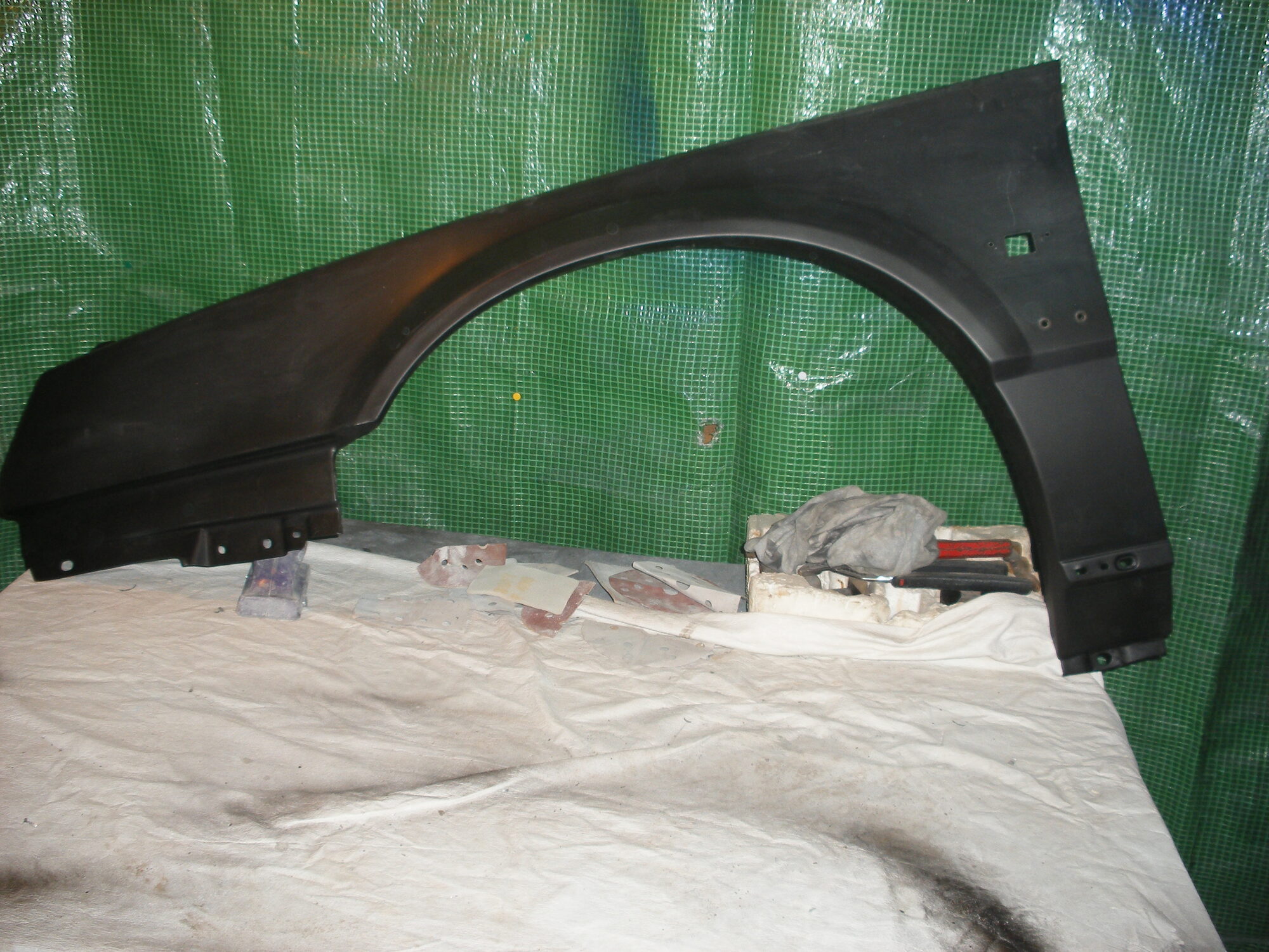

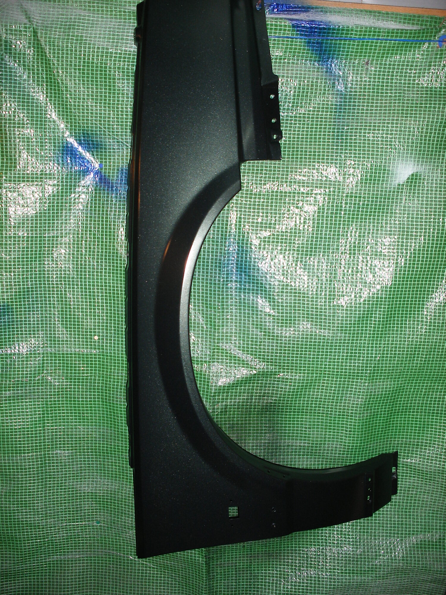

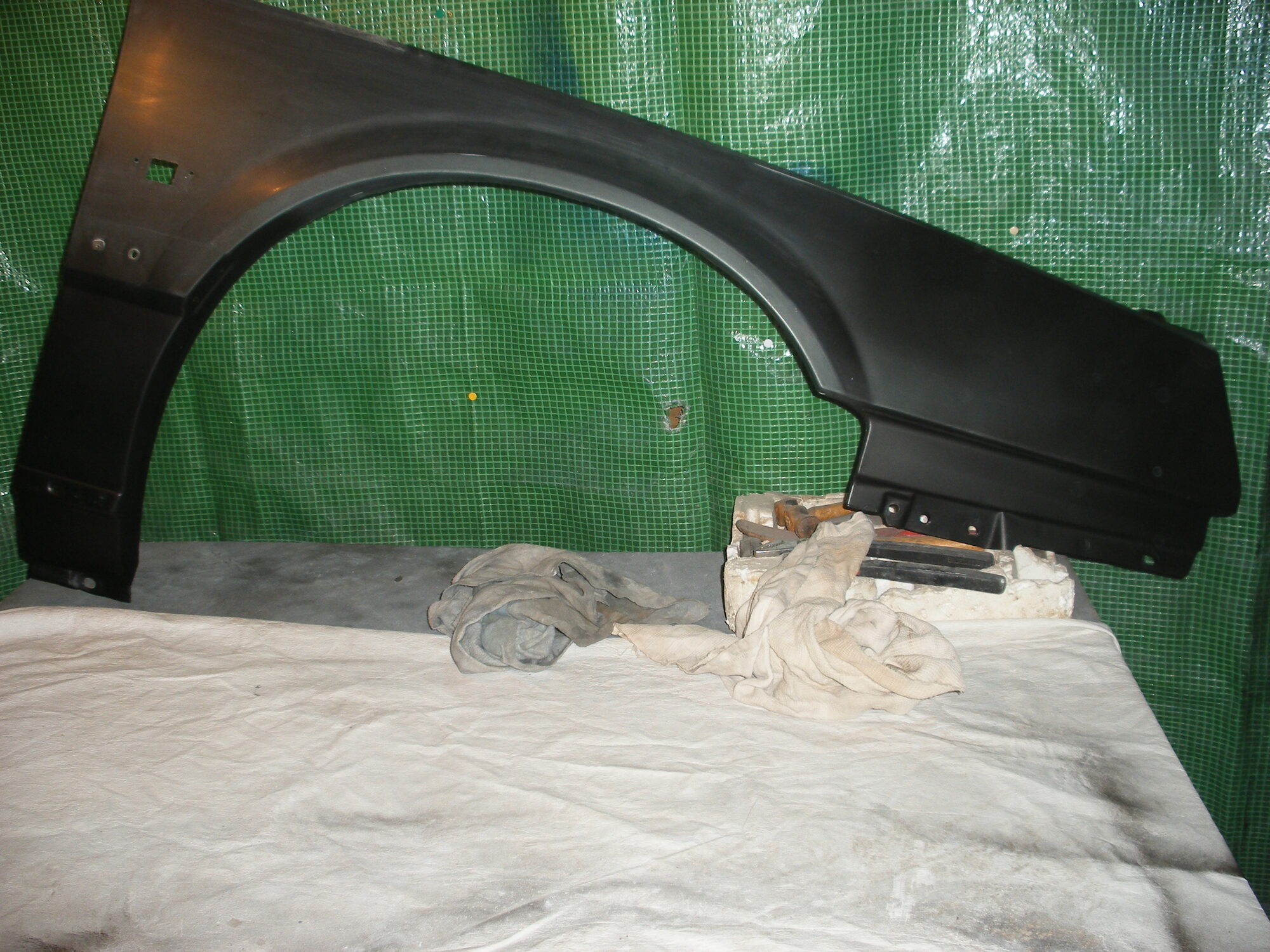

voici la deuxième.
même traitement que l'autre, à la différence que celle ci, n'est pas trouée
donc pas de fibre!!
mastiquée,poncée,apprêtée:
puis mises en peinture:
pas de vernis pour le moment, puisque j'attends de recevoir mes nouveaux liserets or (commandés aujourd'hui, ici même).
fait vite "machouse"
comme ca, je vernis l'ensemble
