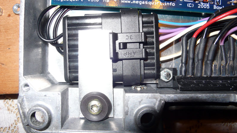

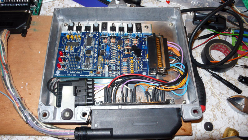

Quelques nouvelles suite à la réception de pas mal de pièces manquantes. Tout d'abord les anciennes qui consistait en la fabrication d'une petite bride pour le connecteur (idée abandonnée en même temps que le gros connecteur qui prenait trop de place) :

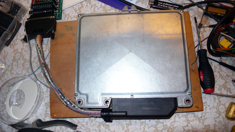

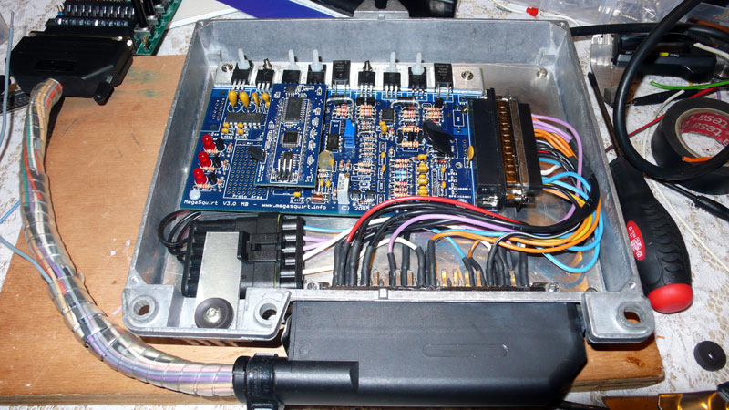

Reprise du câblage donc avec la suppression du gros connecteur, l'ajout de l'interface USB de programmation, le conditionneur de signal VR sur la proto aera et la gestion de la vanne de ralenti. Y'a encore du câblage à faire mais ça avance bien ;) :
