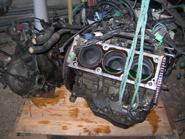

Je me lance dans la réfection d'un moteur qui traine dans mon garage car mon Xm v6.24 de Juillet 1990 de tous les jours affiche fièrement ses 262.000 km mais je préfère avoir un moteur en stock en état on ne sait jamais.
Il s'agit d'un PRV 24 de 1992 qui affiche 157.000 km au compteur mais cette Xm a été mal stocké résultat:
- Suitement d'huile vers la poulie d'accessoires du vilebrequin
- Moteur ratatouille a chaud
- Moteur a du mal a monté en température au niveau du refroidissement de LDR
- Admission ACAV ne fonctionne pas a 5000Tr/min

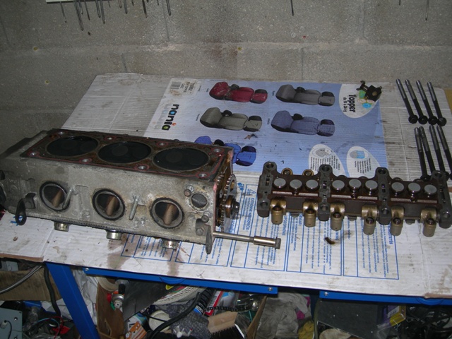

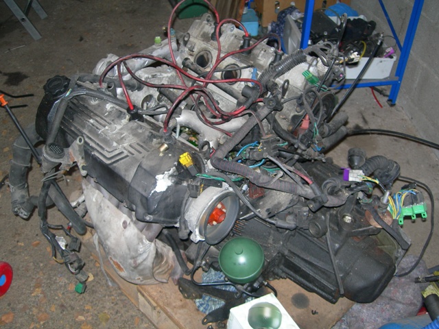

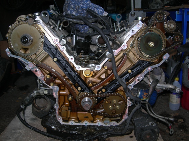

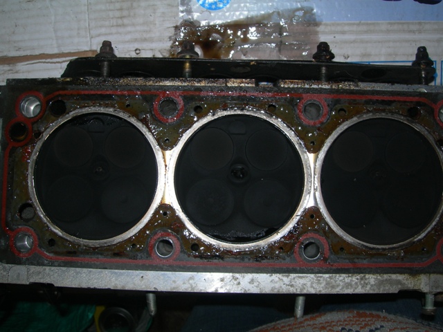

Carter de distribution démonté ... l'écrou de la poulie du vilebrequin m'a donné beaucoup de mal pour le désserrer,du coup je l'ai coupé a la dremel
Boite désolidarisée du moteur et culasse arrière démonté
Bon je vais déja commencer par la culasse arrière

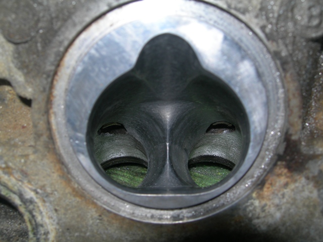

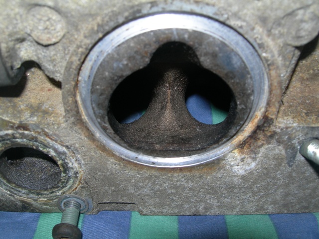

J'ai déja retouché l'admission du cylindre 6
Avant
Après a la fraise carbure
Reste la finition,attaquer l'échappement et surtout les conduits des 5 autres cylindres :lol:

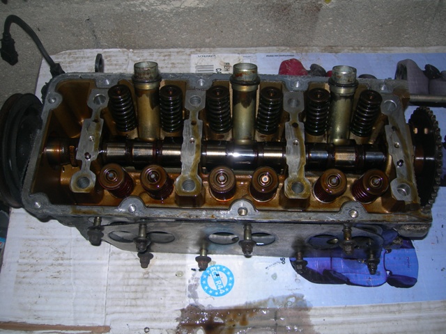

cool ! :rock: un bon début , le boulon de vilo ne vient qu'avec une grosse clé a choc ( style poids lourd ) .
vue la couleur des culasses il y a de l'huile qui remonte , ou alors l'injection était trop riche :etudier:
allez encore des tof !! :clap:

D'habitude ma clé a choc fait l'affaire pour l'écrou du vilo.J'avais essayé avec du dégrippant,bloqué la volant moteur et utilisé une clé avec une bonne rallonge ... résultat mon bloc volant Facom s'est cassé en deux :@
Moteur chaud a vide,j'avais pas mal de retour d'allumage dans l'échappement et je pense que la couleur de la culasse vient de là,une puissance des étincelles des bougies trop faible.J'ai regardé cette après-midi ceci,tout a l'air d'origine et pas super mais j'ai de la pièces en stock.J'ai aussi démonté les autres soupapes de cette culasse et j'ai trouvé pourquoi le moteur avait du mal a chauffer.
