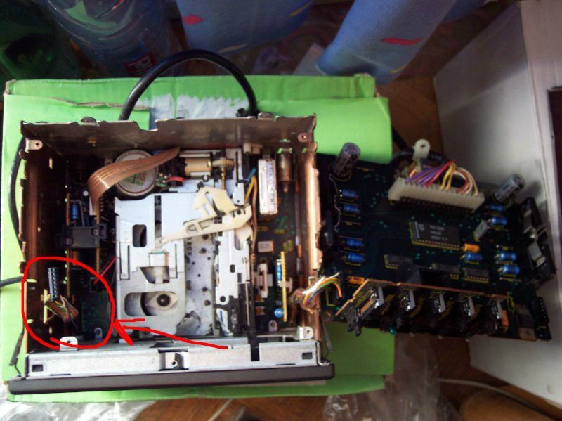

Alors la chaine démonter sur le haut tu as un cablage de fils coté ou tu a les balances et le bouton de volumes,
C'est de cablage qui et concerné. Place au photos
Vue du haut de la chaine.

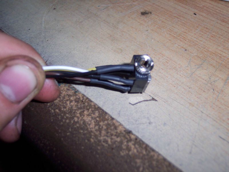

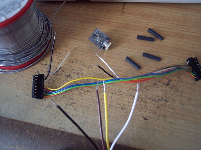

la modife du cablage
branchement sur la prise jack femelle de 3.5mm

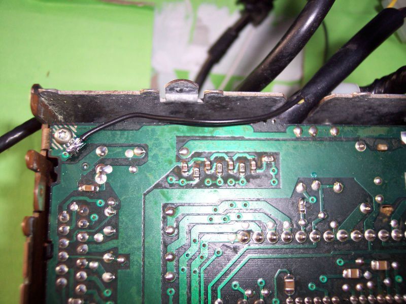

L'emplacement de la masse pour ma part je l'ai mis directement sur la masse de la chaine au lieu du circuit imprimé

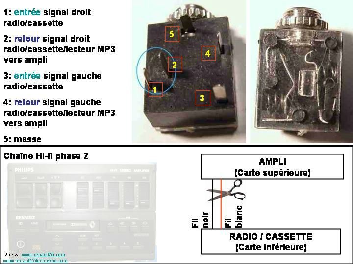

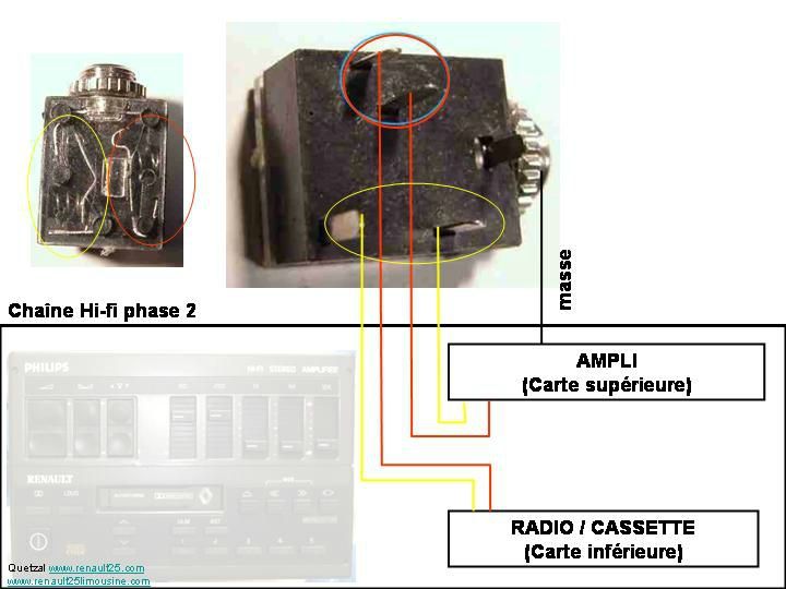

Et le schema de montage trouvé sur le forum renault 25 limousine
Voila le montage. Moi je n'y et rien compris c'est pour cela que mon pére la fait et puis il a trouvé sa simple donc tu devrais y arrivé si tu a des connaissances en éléctronique
