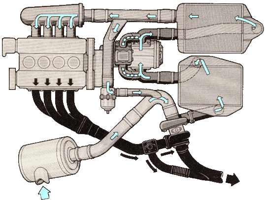

Ah ... la Lancia Delta S4, ça c'est de l'optimisation de performance:
Tu as raison la double suralimentation, c'est un gros boulot; en fait, la consommation de compresseur (+/- 3/4 Kw mécanique est bien compensée par le surplus de puissance (et surtout de couple) + 10 à 15KW mécanique.

je t'ai joint 2 photos de la lancia ... http://www.prv-concept.com/forum/postin ... 35&p=12446#
LANCIA_DELTA_S4_2 échangeurs.jpg (10.51 Kio) Consulté 104 fois

Joli ce schéma de la Lancia, c'est en y pensant que je me suis dis que la double sural risquait d'être difficile à installer et encombrer "légèrement" le compartiment moteur :mrgreen:
Pour ta température à l'échappement tu pourrais commencer par isoler les tubulures et aussi jouer sur l'avance à l'allumage (à voir si c'est effectivement compatible avec une consommation en baisse).
Sinon plus difficile: court-circuiter l'échangeur pour les cylindres non utilisés affin d'y envoyer de l'air déjà chaud.
