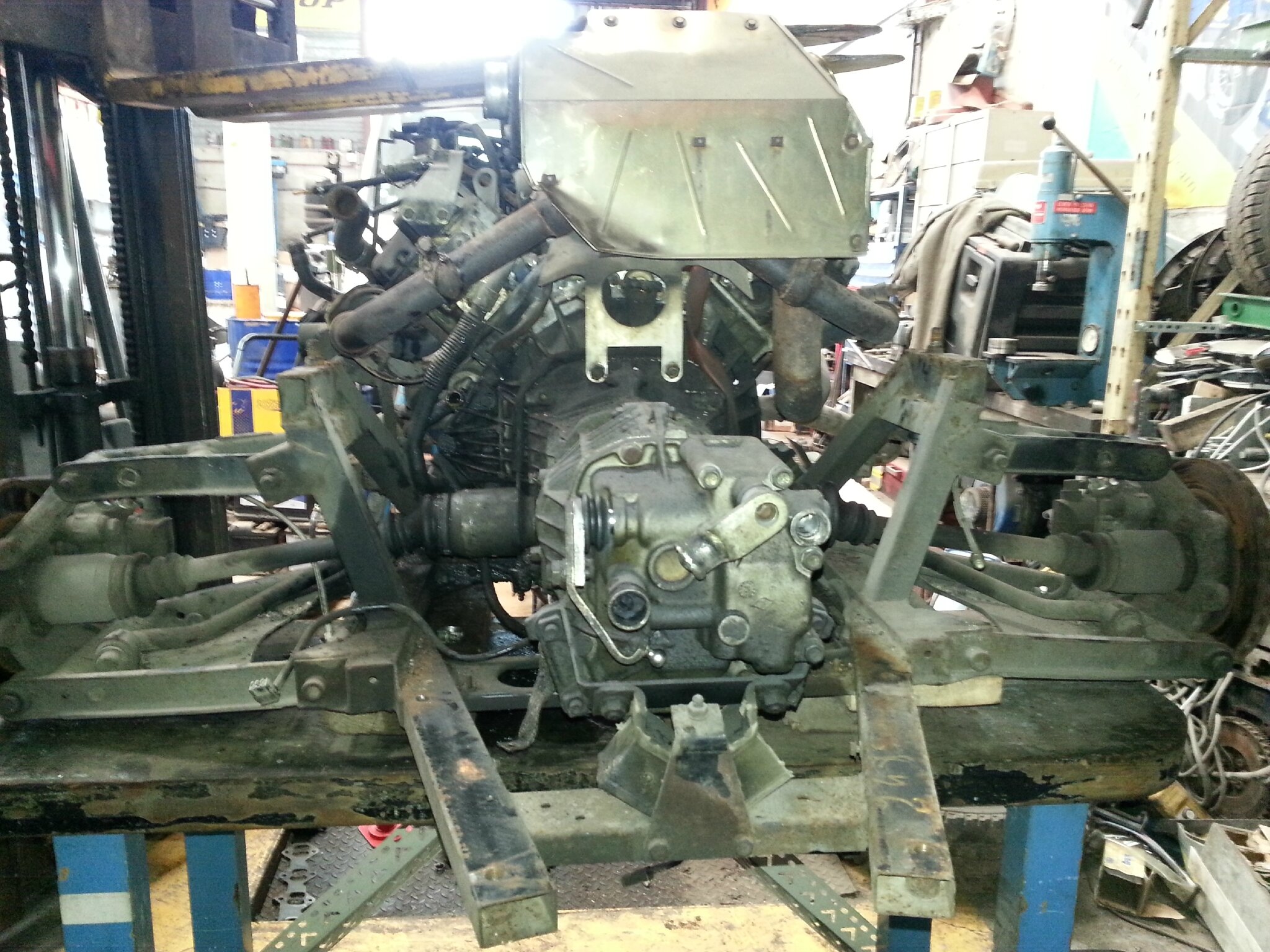

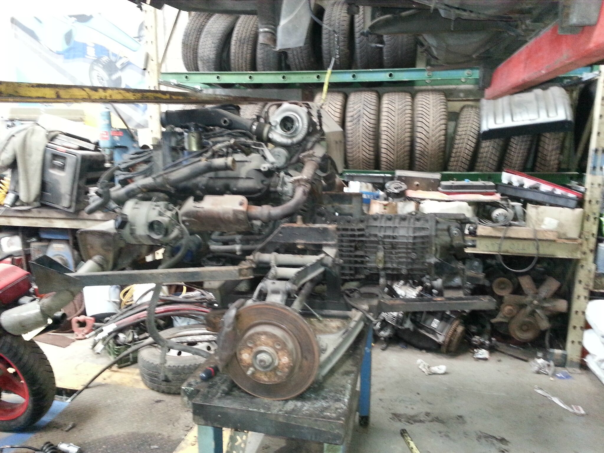

Message par louis-michel »
voilà l ensemble moteur boite deposé
Re: révision moteur v6 turbo
je dois déposer le gmp sur une GTA atmo,
tomber avec le berceau ça ce fait bien? pas trop de difficulté?

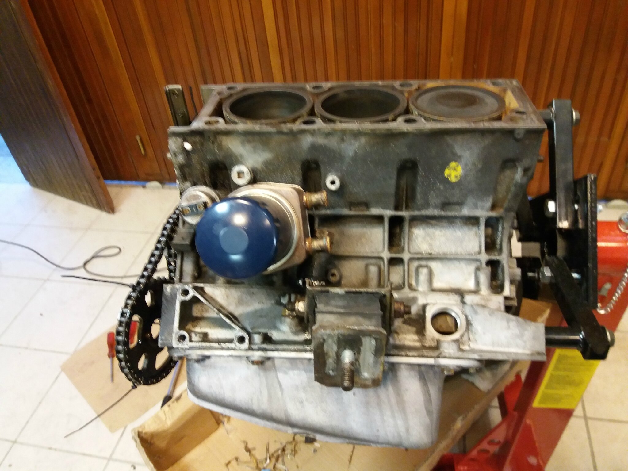

nettoyage du moteur
pierrot80400 a écrit :je dois déposer le gmp sur une GTA atmo,
salut il faut un pont et une table pour poser l ensemble
le seul probléme rencontré c est les tuyaux de freins gripes et l olive arrondie.
bon pour refaire un tuyau de frein
il faut desacoupler les commandes de vitesse
durites eau
durite essence
faisceau
cable accélérateur
fixation inferieur amortisseur
les 6 vis fixation berceau

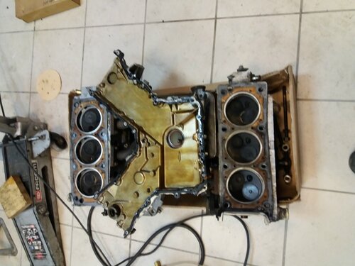

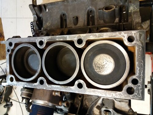

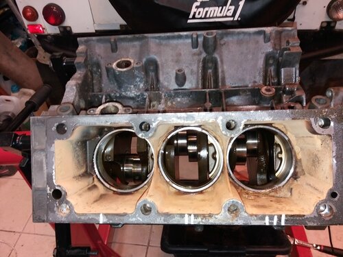

depose carter distribution et des culasses

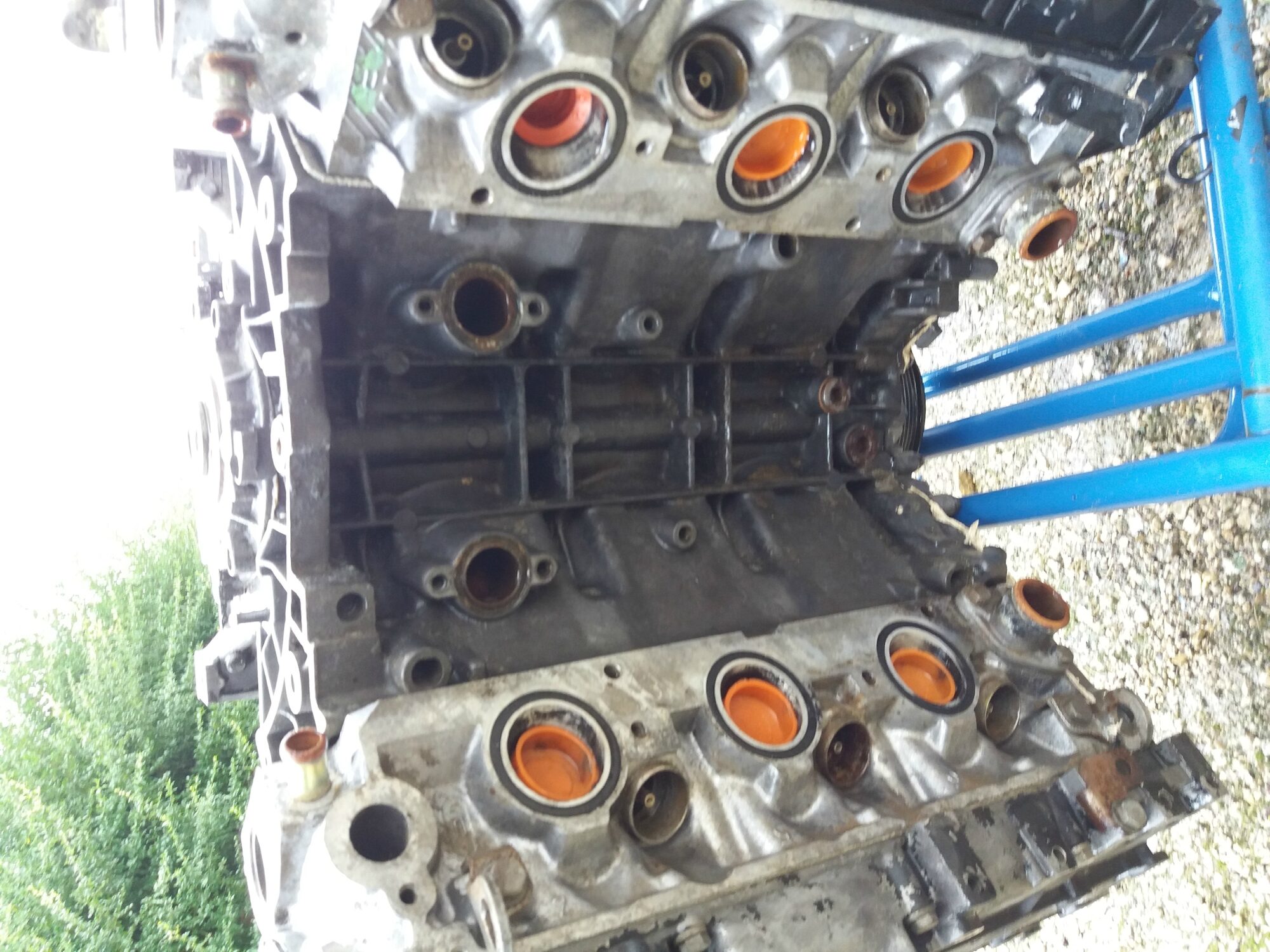

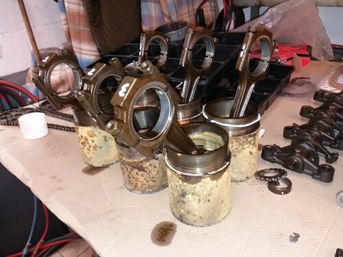

demontage chemise piston
Ca avance bien ;)
