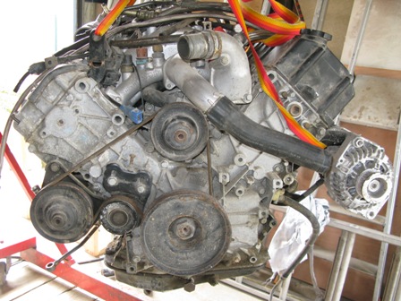

Voici la photo du bloc 3L Bi-turbo de Safrane

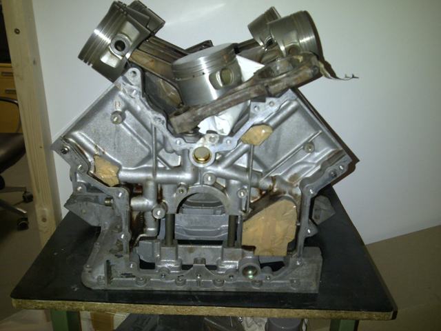

Le même en cours de démontage

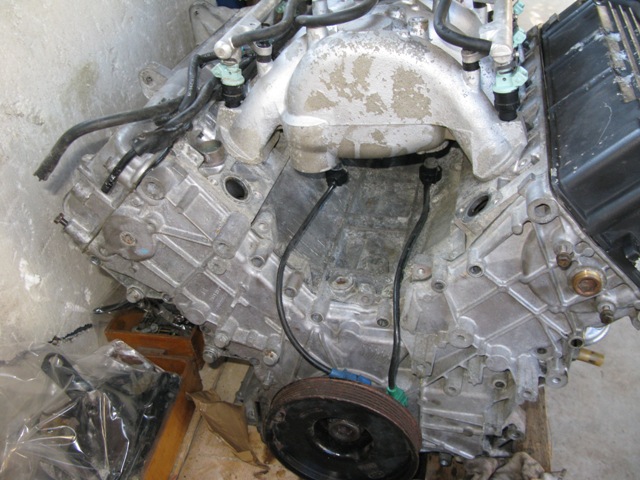

Essais avec la semelle de Renault 25

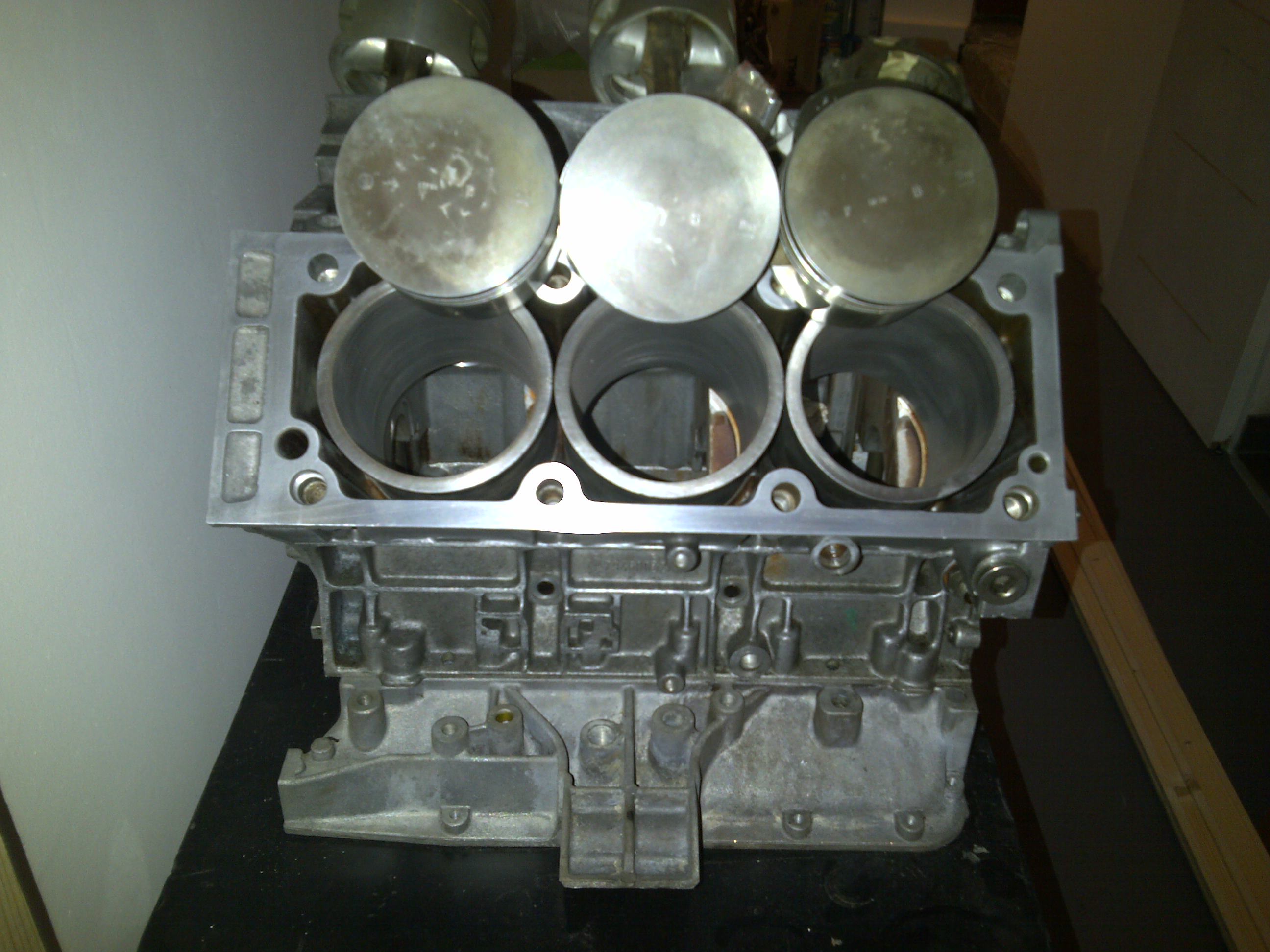

Avec les pistons tous propres et les chemises déglacées
