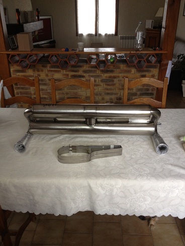

Bienvenue, moi aussi j'ai offert à mon A310 un pot de Mr Valendru. Malheureusement je ne l'ai pas encore entendu car ma belle est toujours en retauration. Mais on m'a assuré que c'était vraiment top !!
Bon courage.
