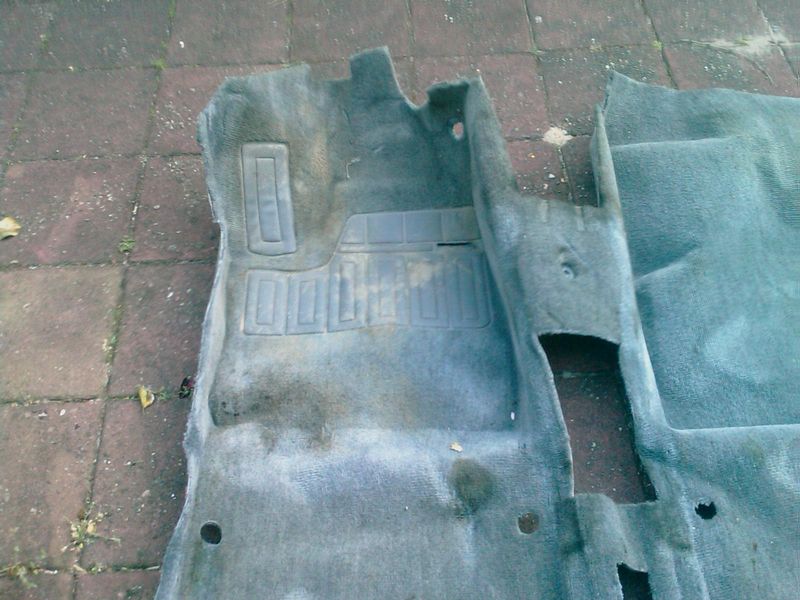

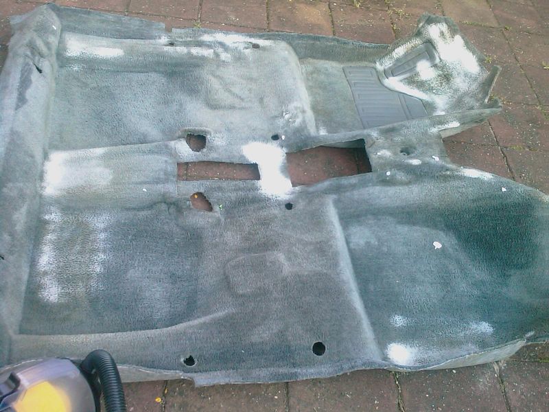

Premièrement je compte remplacer la moquette qui est trouée au niveau des talons lorsque l'on conduit.
Pour cela j'en ai récupérée une dans une des V6 phase1 qui décore mon jardin breton
Voici la bête, pas trouée mais loin d'être propre.
D'abord un bon coup de brosse avec du savon puis quelques essais de produits plus ou moins magiques qui n'ont pas beaucoup d'effet sur des taches qui doivent être là depuis un moment.
Résultat ce n'est pas neuf mais cela sent bon.

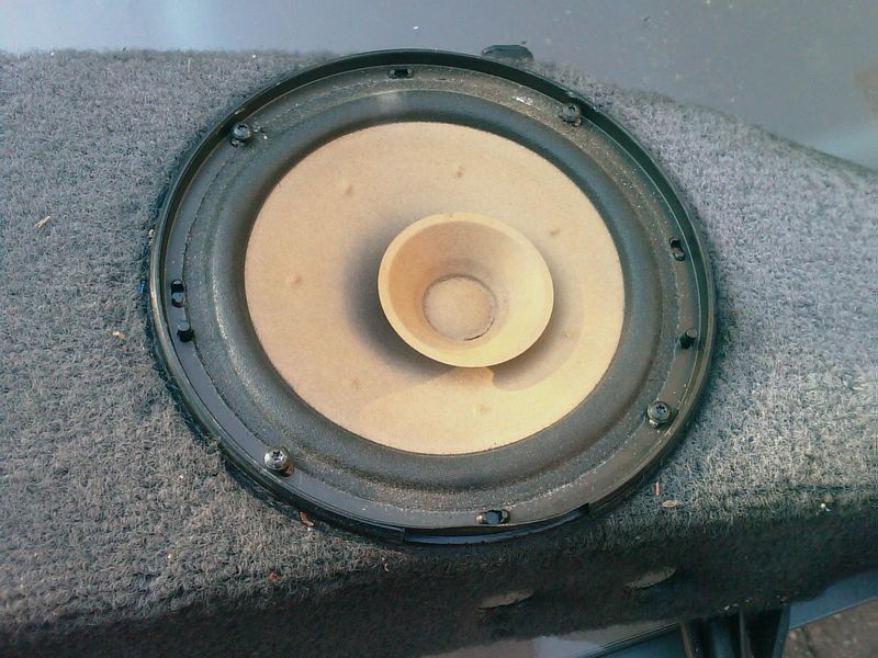

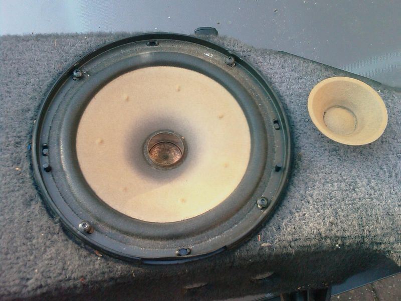

Petite surprise du démontage, j'ai compris pourquoi le son à l'arrière était :swear:
Heureusement j'ai en réserve les mêmes en Philips d'origine en un seul morceau toujours en provenance de ma turbo dx pour pièces.

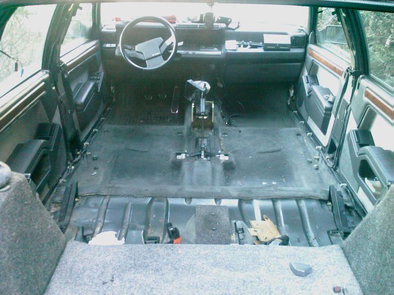

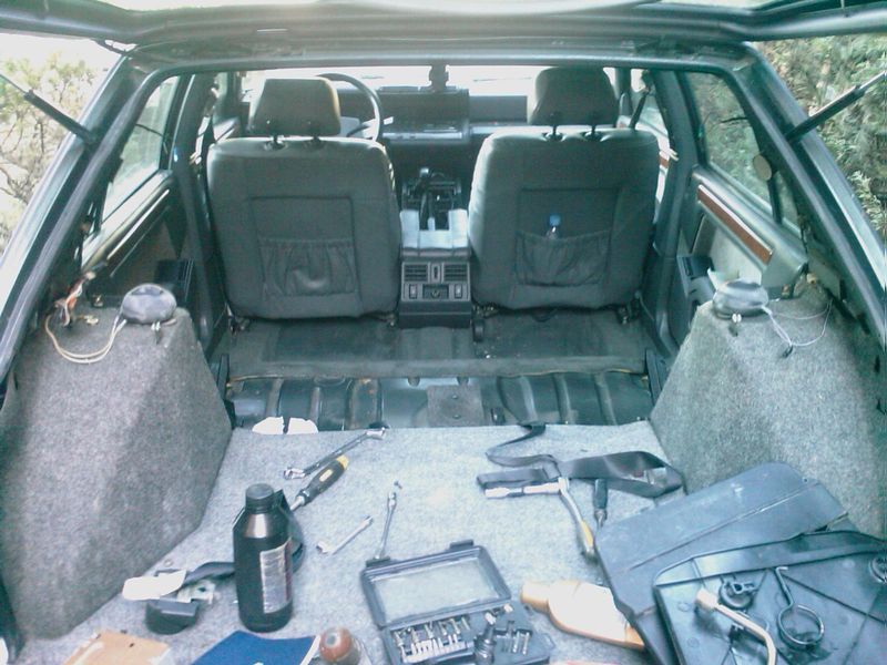

Hier comme prévu démontage des sièges avants et de la console pour avoir accès à la moquette:
Je vais peut-être me faire un mini camping-car, il y a de la place à mettre un lit dans cet espace

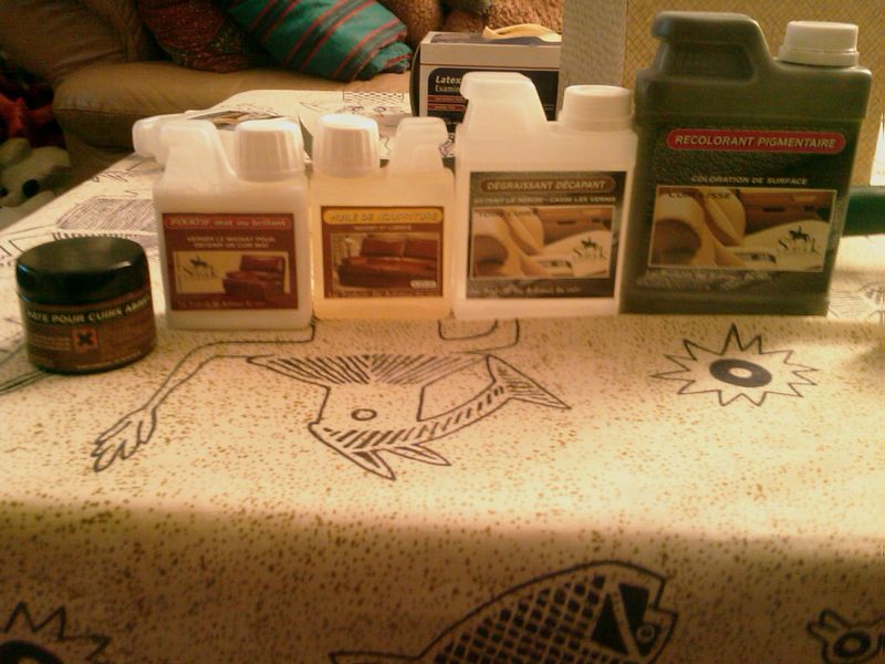

Voici les produits pour la réfection de mon cuir, hier soir après un essai je me suis aperçu que j'ai la teinture qui correspond parfaitement à la couleur d'origine ce qui n'est pas évident à trouver sur un nuancier de plus de 500 teintes

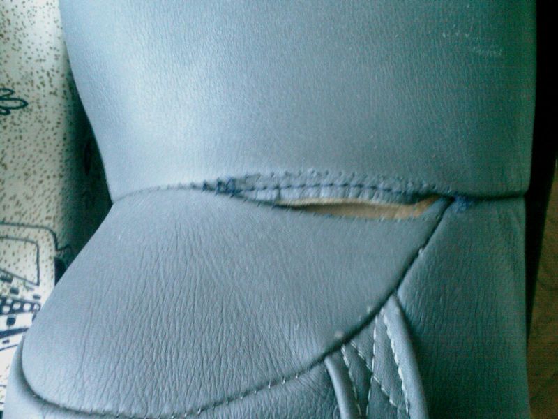

Premier petit contre temps, je ne vais tout de même pas reteindre un cuir qui est dans cet état

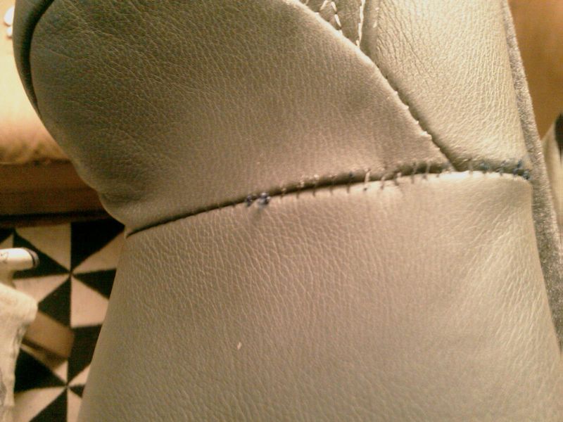

Donc récupération de la trousse à couture et après quelques essais avec du fil pas assez résistant j'ai obtenu ceci qui n'est pas parfait (heureusement pour les selliers dont c'est le métier).
Donc utilisation d'un fil nylon genre fil de pêche qui ne casse pas que l'on peut voir au milieu de la couture, au moins j'ai refermé la déchirure (on ne voit plus la mousse dessous
Une fois reteint je pense que l'on verra moins ma couture.

chapeau pour la couture
le cuir n'est pas trop sec sur le dessus?
Tu te decouvres des talents de couturier ?
Jolie boulot en tout cas :inlove:
- waner1968
Le cuir je l'avais traité avec un produit lambda avant de le mettre dans la voiture donc il n'était pas trop sec.
Pour la couture, mon père avait l'habitude de recoudre les voiles du bateau lorsqu'elles étaient encore en coton. Tout petit j'ai pris des leçons dont il y a quelques restes

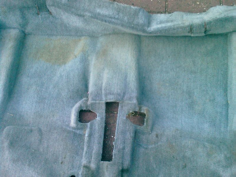

Hier soir j'ai sorti la vieille moquette de la voiture après quelques efforts.
J'ai eu la désagréable surprise de trouver la mousse sous la moquette imbibée, je pense que c'est de l'humidité qui s'est glissée là mais il y a une partie ou c'est une espèce de produit gras que je n'arrive pas à reconnaitre. Ce n'est pas du liquide de refroidissement (typique de la moquette trempée à l'avant droit quand le radiateur de chauffage est mort).
J' ai donc viré toute la mousse pour laisser sécher la caisse.
La mousse elle profite du soleil printanier et j'espère qu'en deux jours elle sera sèche car je compte remonter le plus gros samedi.

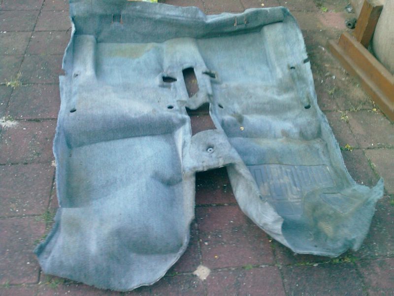

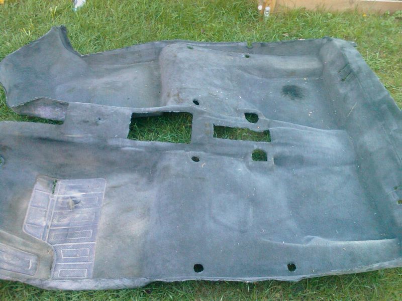

L'état de la moquette à presque 300000 kilomètres:
La magnifique tache à l'arrière est même présente sur la mousse sous la moquette et a fait une marque jusque sur le métal de la caisse en dessous

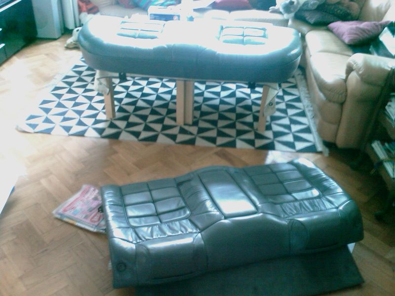

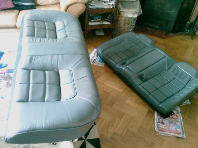

Après ces joyeuses découvertes j'ai continué le traitement du cuir avec le début de la recoloration de la banquette arrière. Comme elle est juste un peu décolorée c'est vraiment facile pas comme les sièges avants qui sont tout bouffés.
Ce matin avant de partir une nouvelle couche de produit et ce soir je vais pouvoir mettre l'huile et attendre 48h avant de passer le fixateur.
Et hop une belle banquette de Baccara :inlove:
