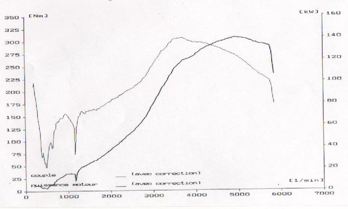

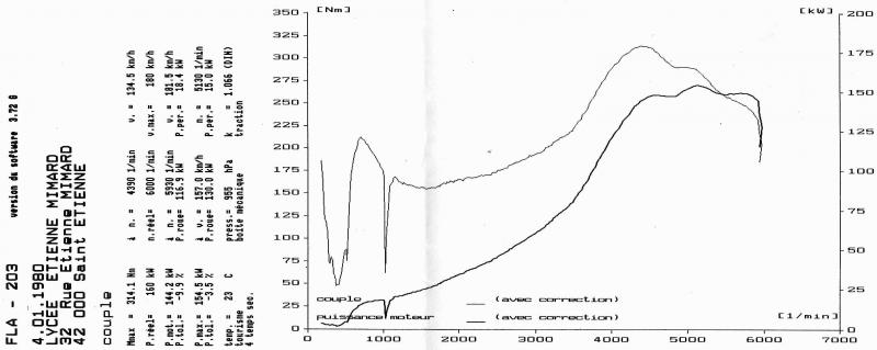

J'ai par contre les deux courbes de couples et puissance
La courbe actuelle.
Bon, en fait je n'ai qu'un pic à 210cv si on regarde bien avec cette histoire de pression qui varie de temps à autre.
La courbe avec le carter turbine d'origine mais pression de sural identique (30.6 mk/g et 191cv):
On voit clairement que la plage d'utilisation s'est décalée
La courbe actuelle.
