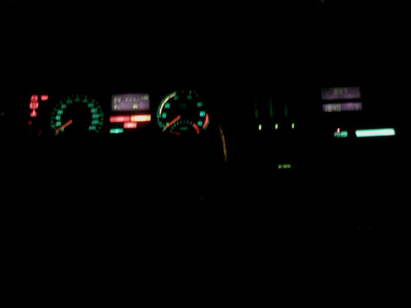

Voici une vue du tableau de bord style cockpit d'avion de nuit:

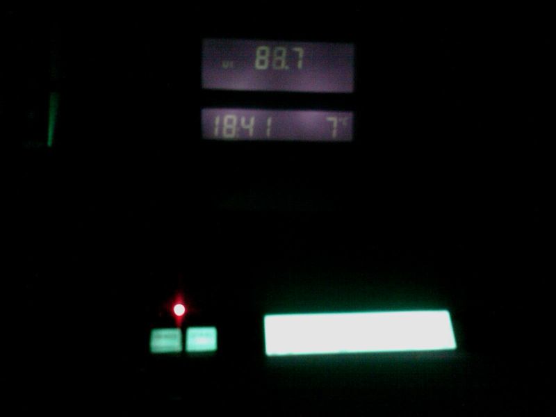

Une autre de plus près on voit que l'éclairage du controleur de CD est beaucoup plus fort que celui de la voiture

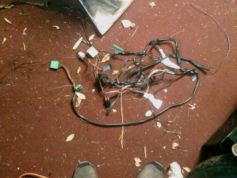

En démontant j'ai retrouvé deux petits fils d'un témoin rouge d'alarme, je me suis dit que j'allais l'enlever vite fait bien fait
Résultat un faisceau d'alarme allant sur le bouton de centralisation, la commande de clignotants, des fils allant sur des capteurs dans le capot et des masses partout
Maintenant j'ai de la place près de la boite à fusibles car en tout j'ai retiré ceci:
Montage super bien fait avec des connecteurs rajoutés sur ceux d'origine, j'ai tout démonté en déconnectant et je peux même tout remettre si je veux
Mais je veux pas

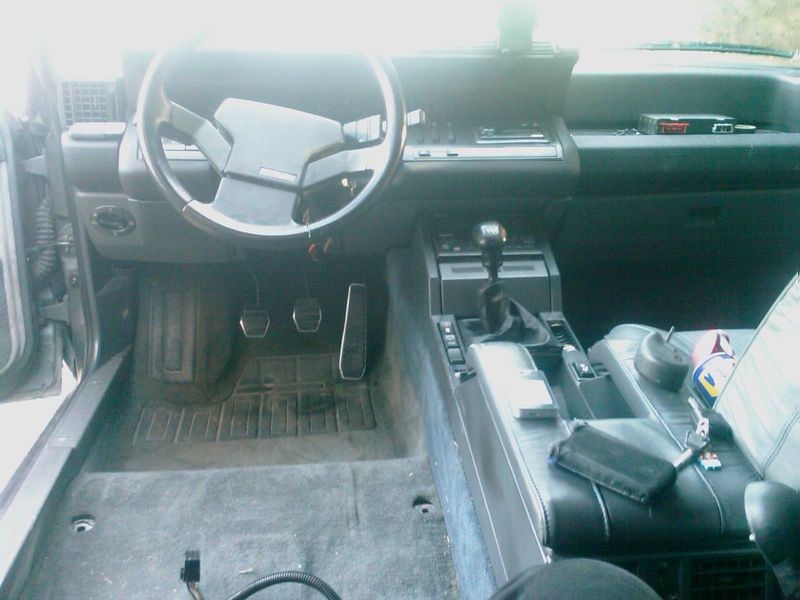

Petite vue de la bête sans le siège: c'est spacieux
Sur la droite du tableau de bord se trouve le boitier pour la mémorisation des sièges que j'avais débranché l'autre fois lors de ma précédente recherche de panne. C'est en démontant la console que j'ai vu le "bins", la grosse masse qui empêche la console de se lever n'a nécessité aucun effort, elle n'était pas serrée :eek:
J'ai donc remis le boitier en place, le faisceau mon siège conducteur, serrer la cosse de masse et là "miracle" :rock: Mon siège se déplace électriquement sur les trois positions du bouton
Seules les fonctions de gonflage ne répondent pas mais ce sera pour une autre fois, je peux déjà régler mon siège normalement.
