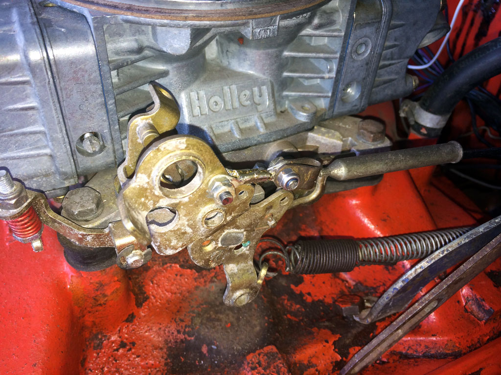

Les news du dimanche dernier. Installation partielle de la tringlerie de kick down (manque des pièces pour finir) :

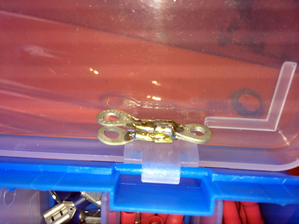

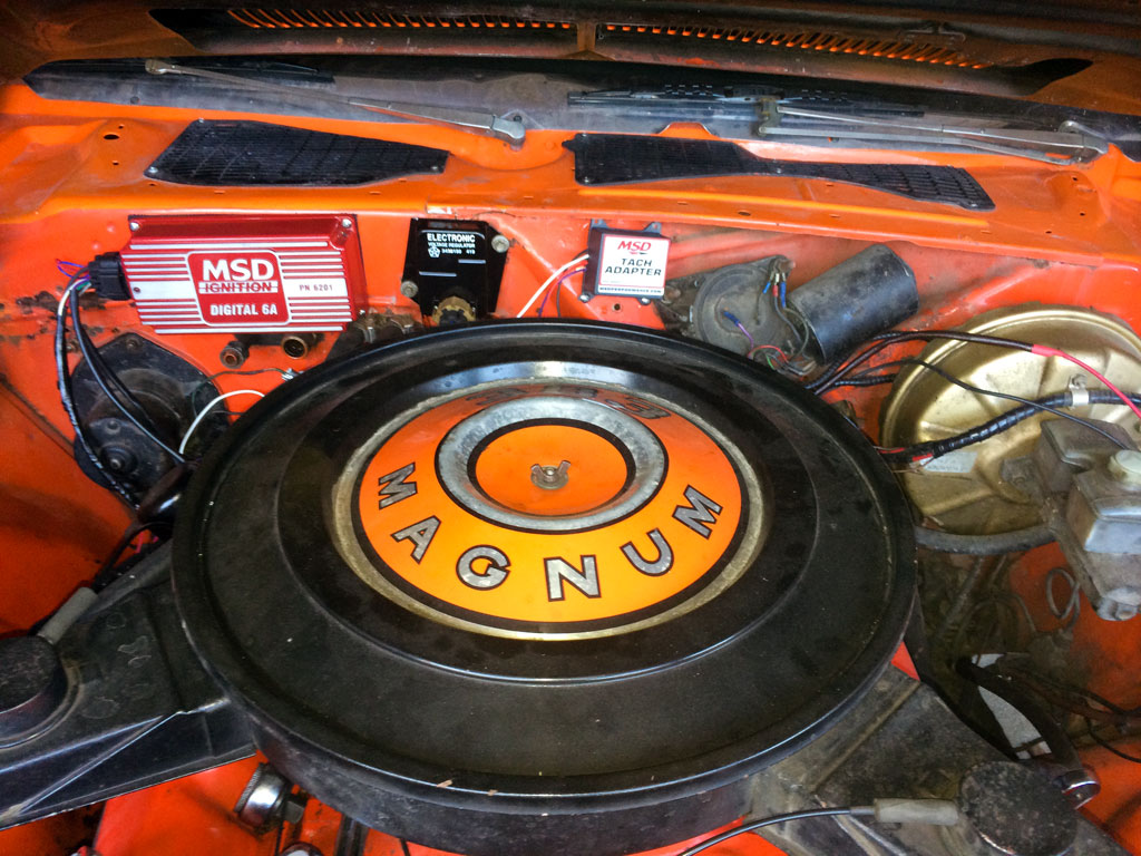

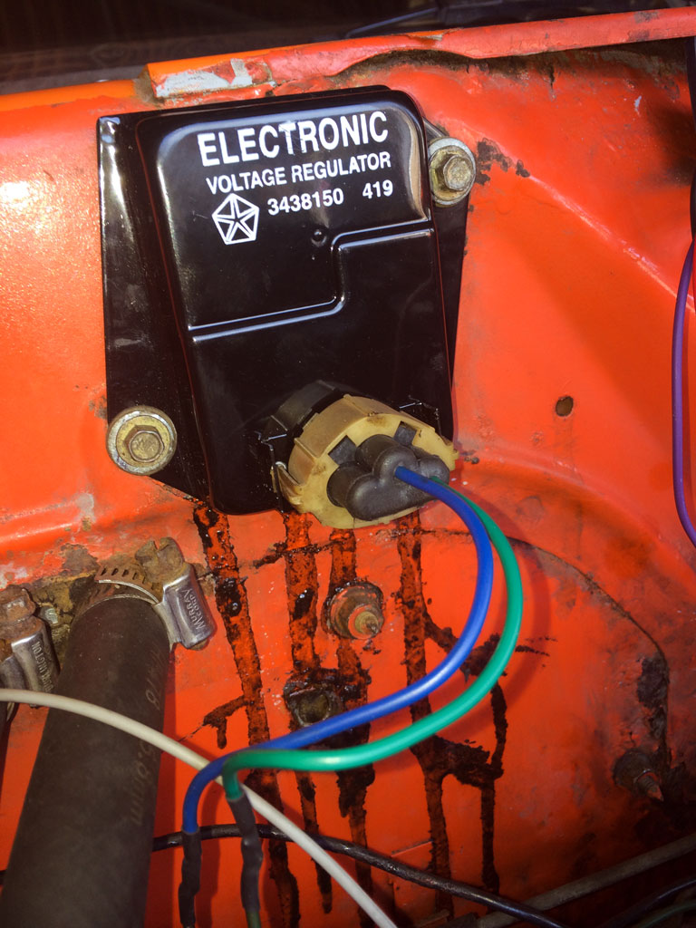

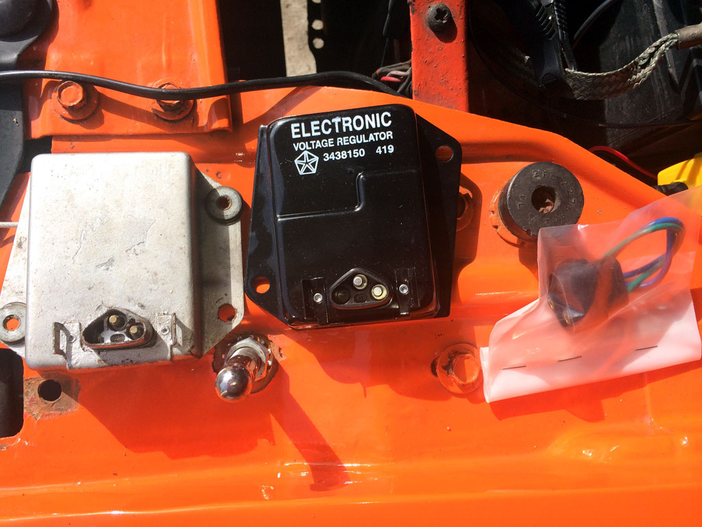

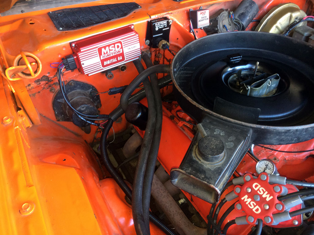

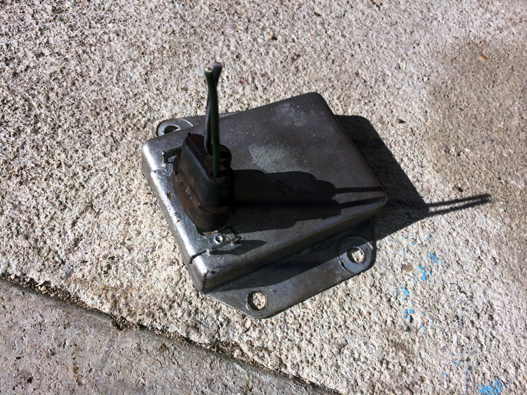

Changement du régulateur de tension et de son connecteur :

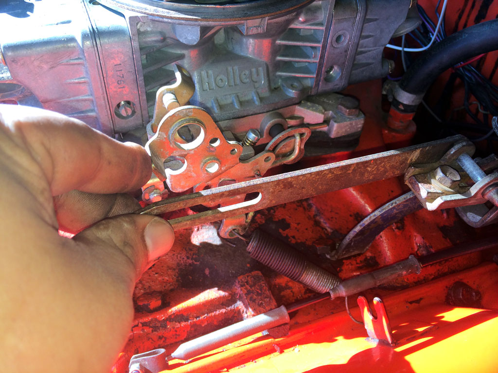

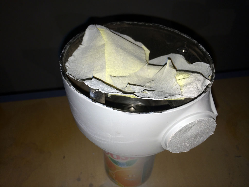

Fabrication d'une petite extension pour le câble d'accélérateur :

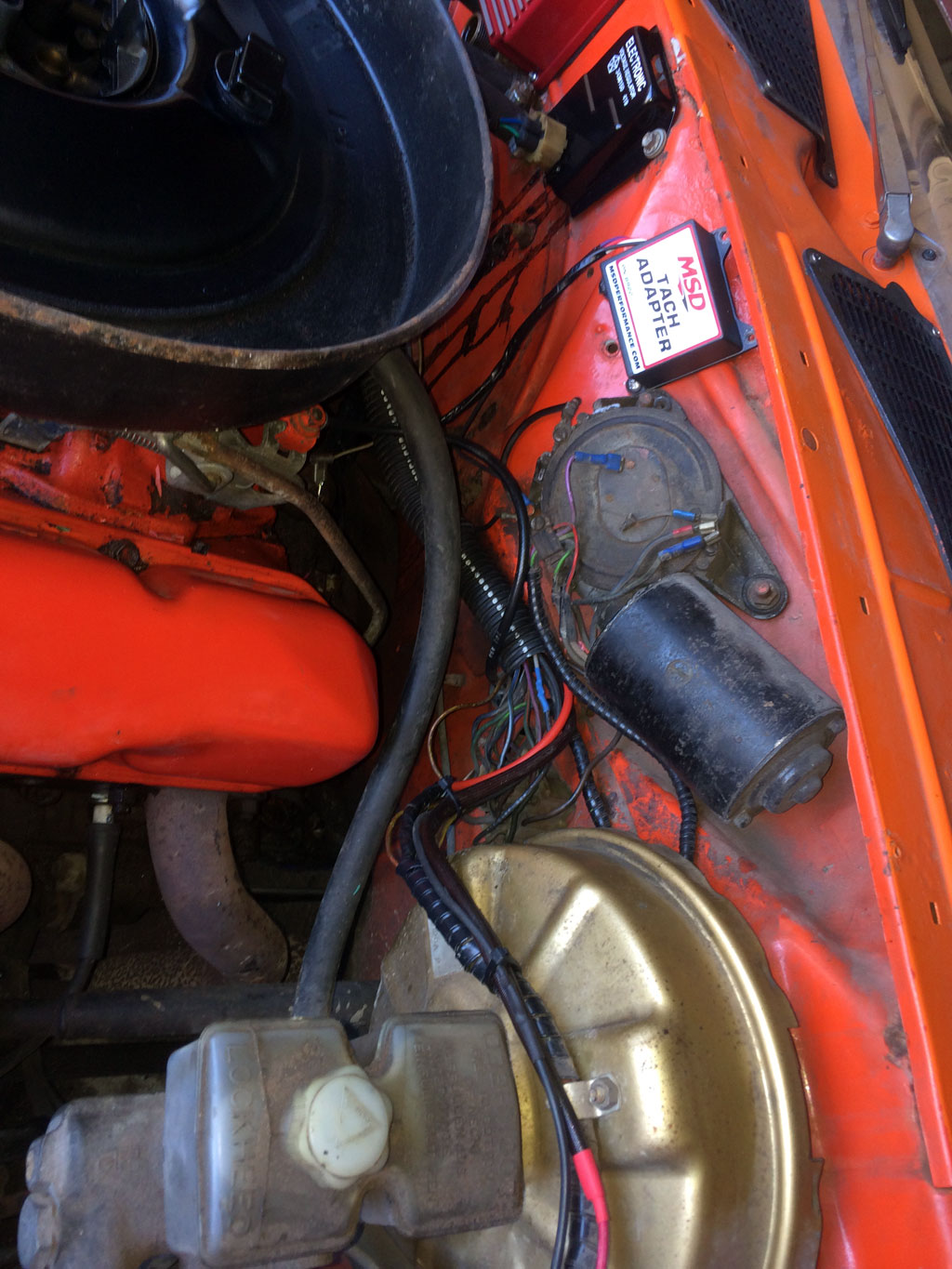

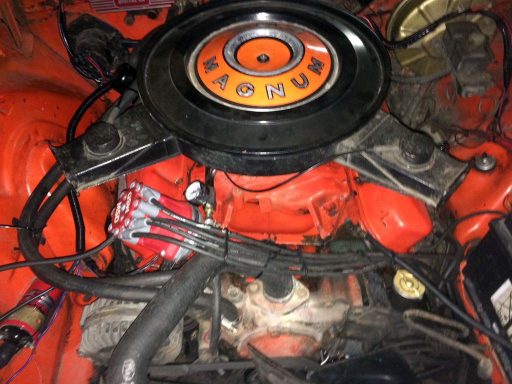

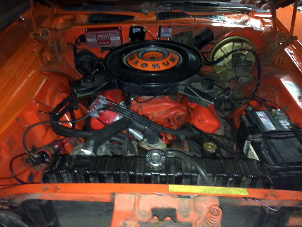

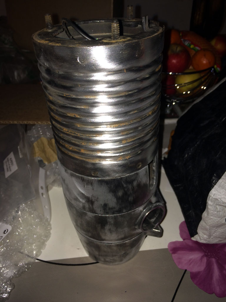

Vue sur le moteur :

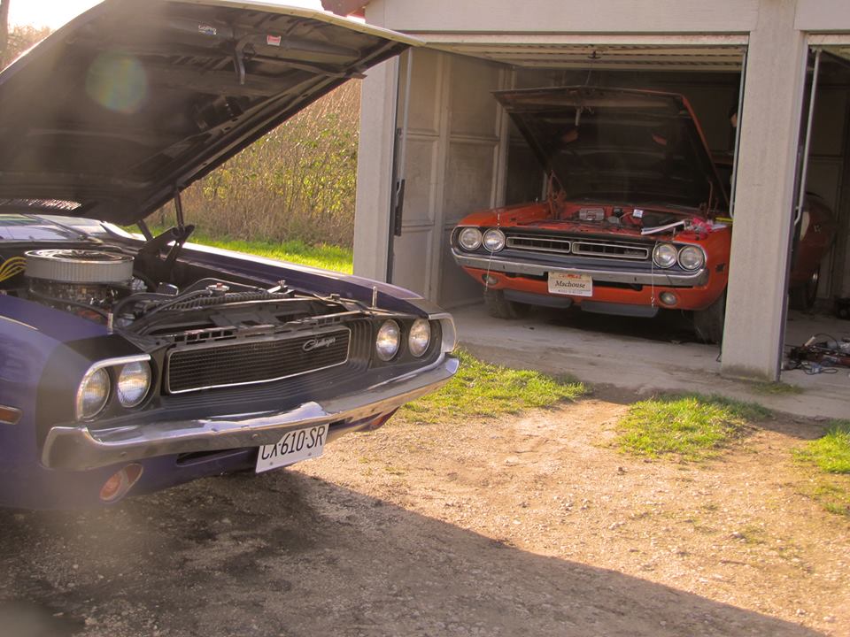

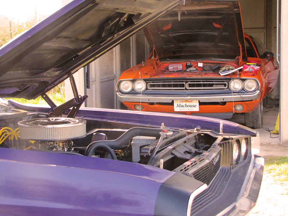

Et l'aprem, visite de nairlof à la maison ^^ :
La plaque a l'avant, elle est comme ça au réel ou c'est une retouche juste pour les photos ?
Petite..pardon grosses discutions entre V8 :mrgreen:

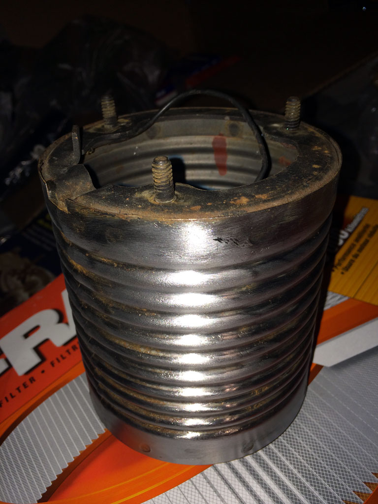

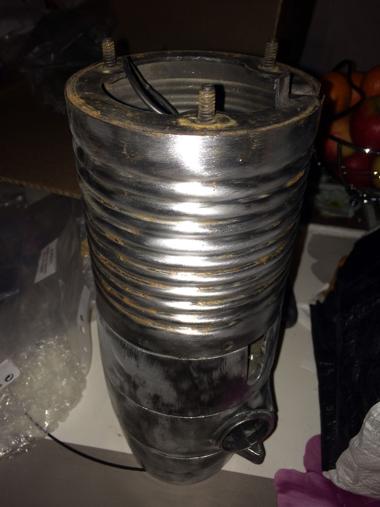

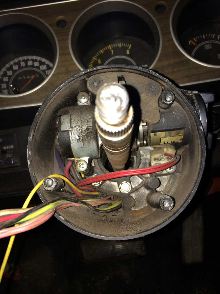

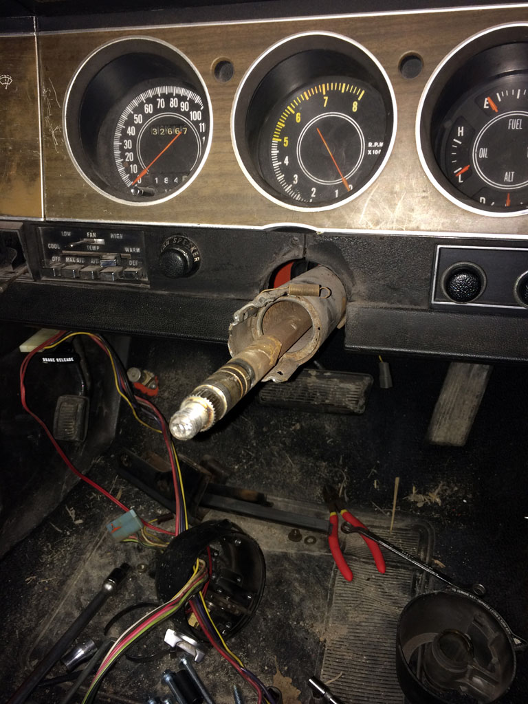

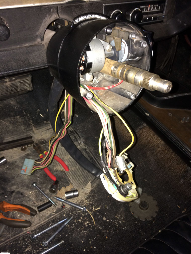

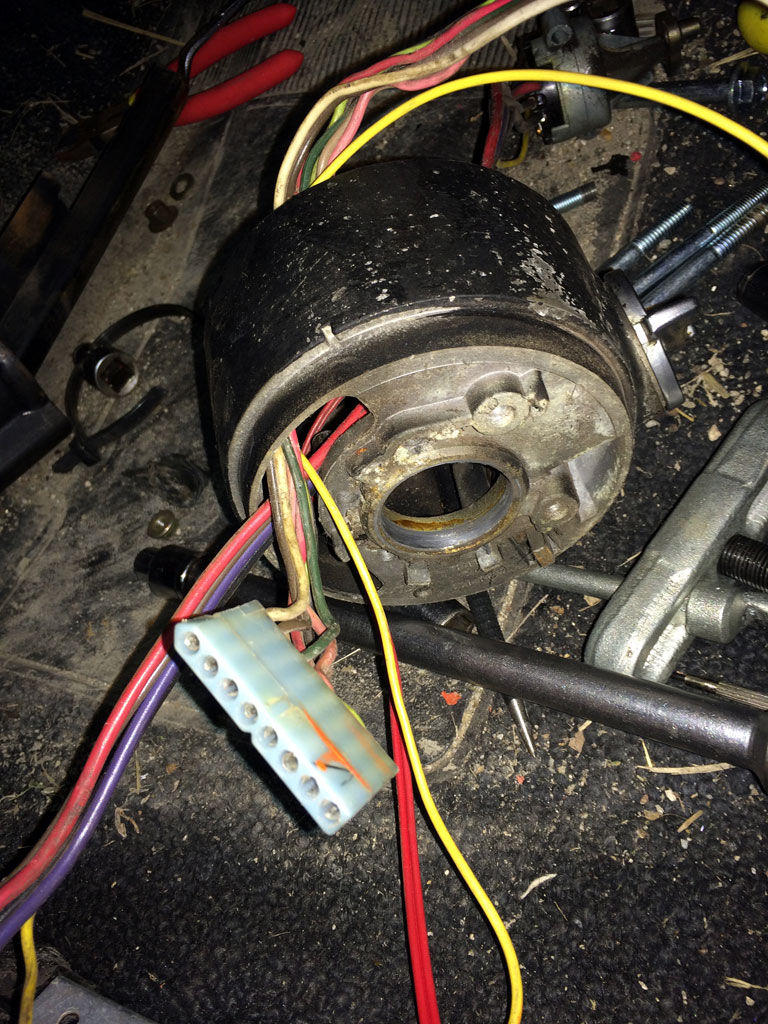

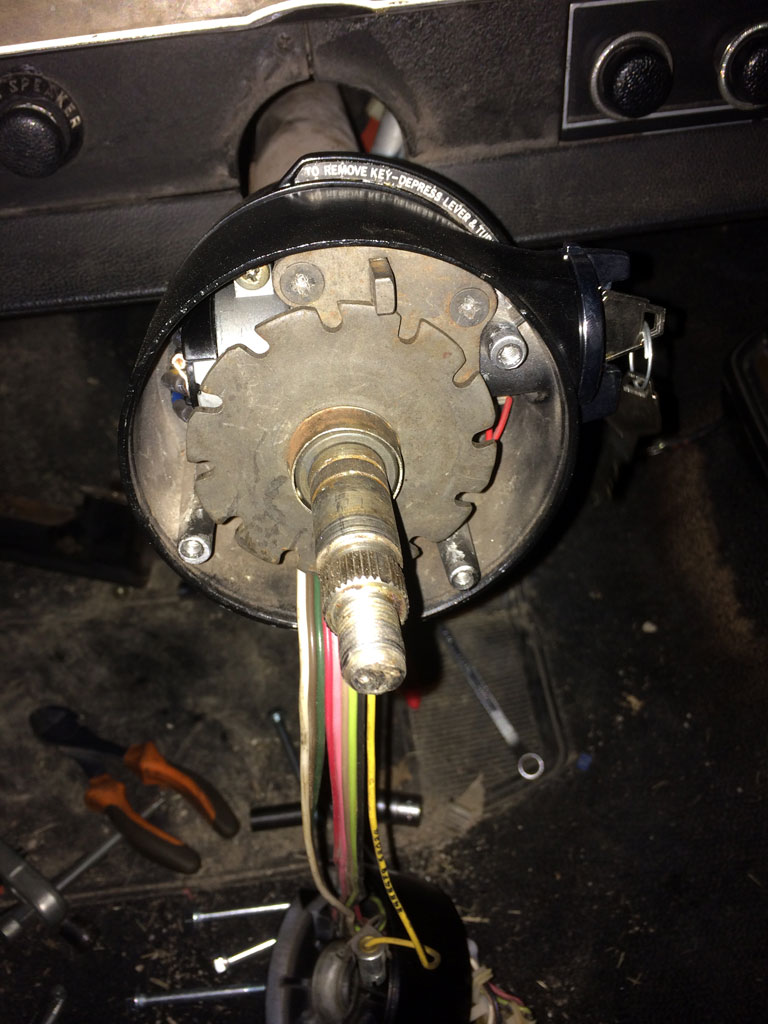

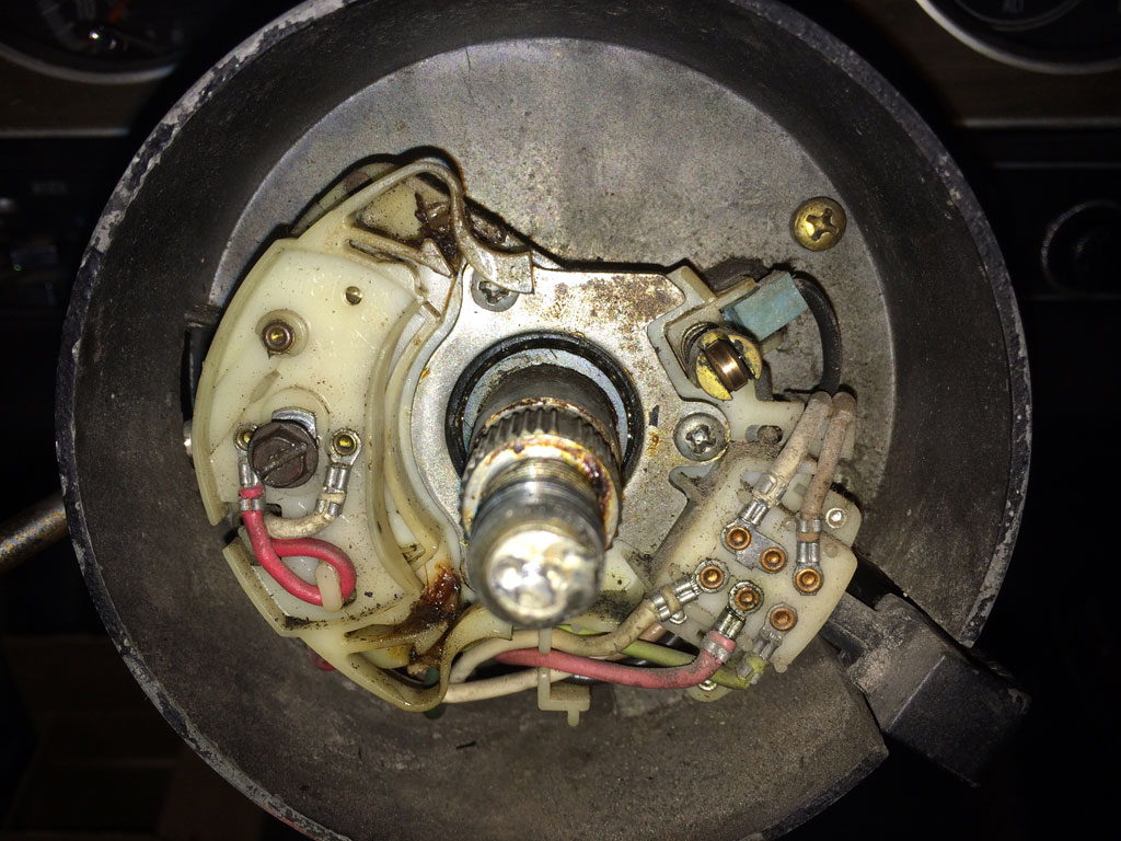

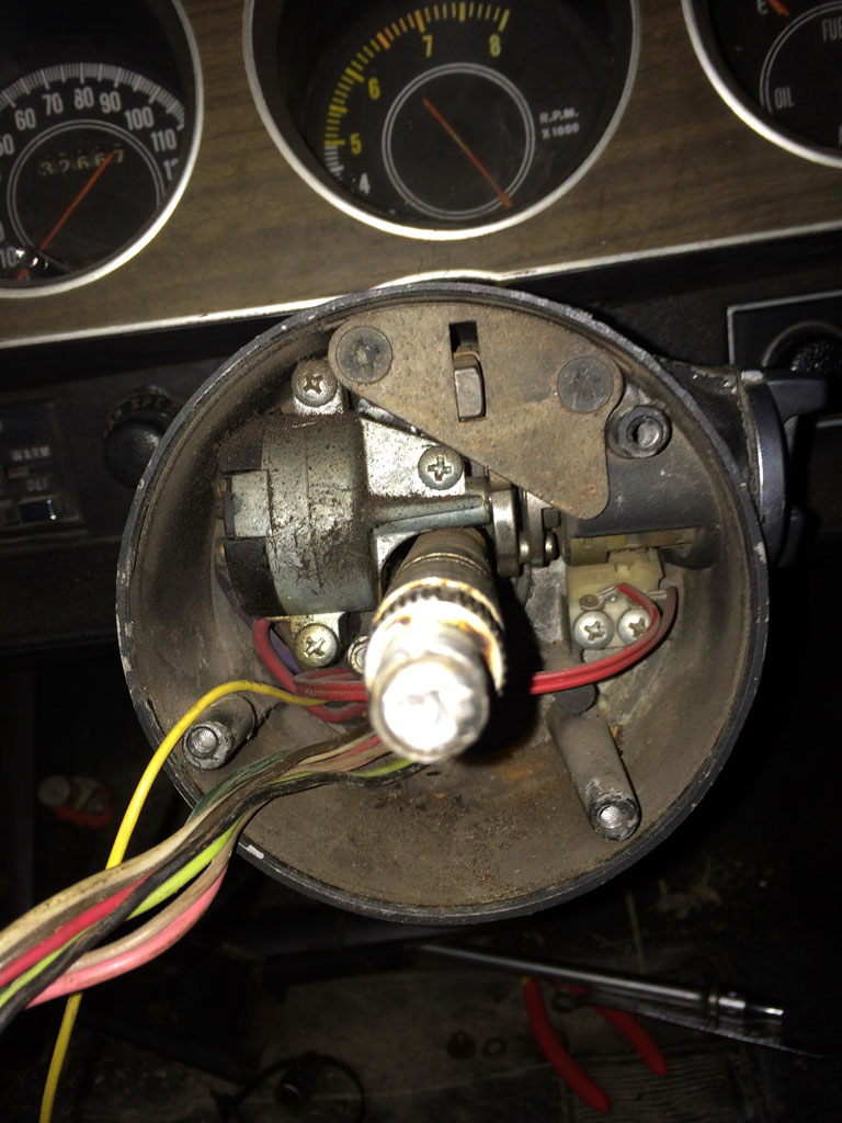

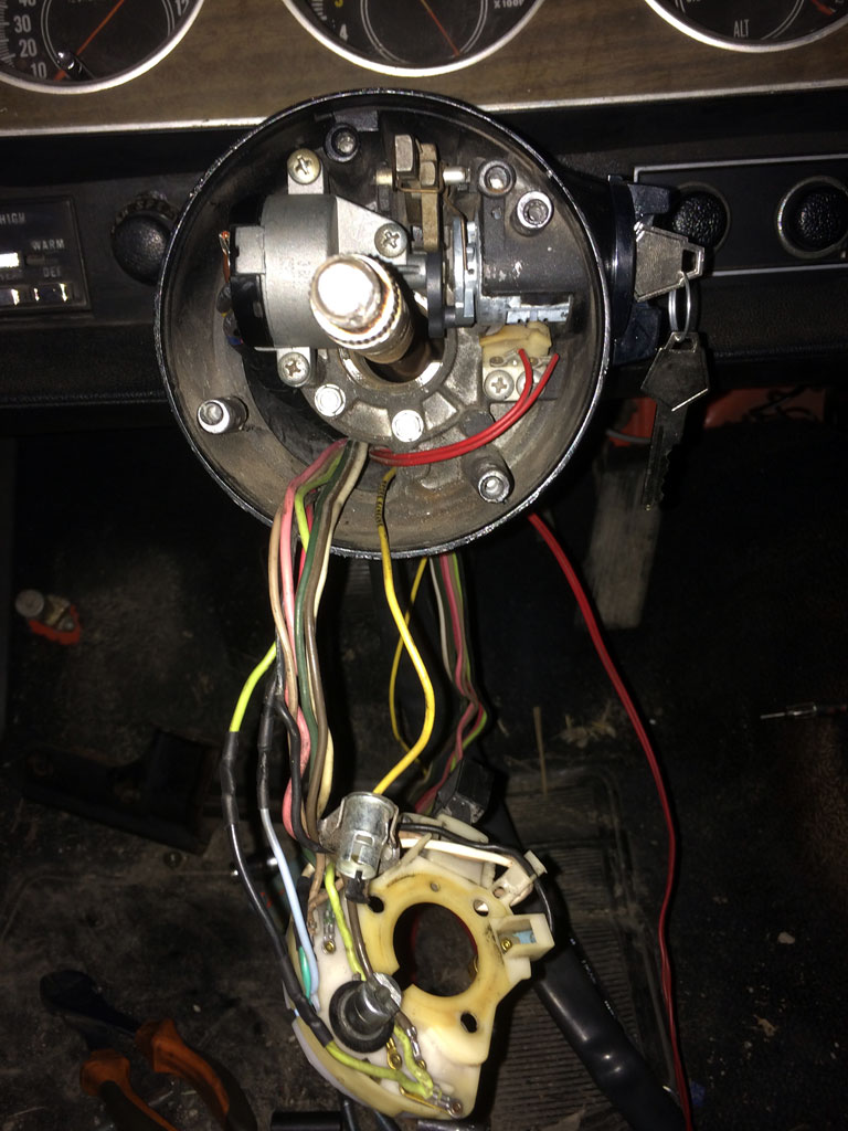

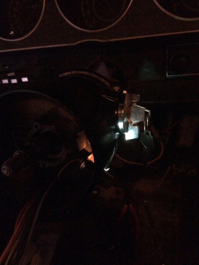

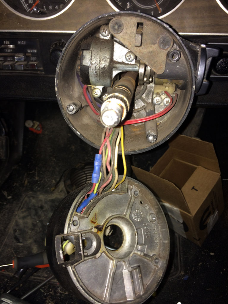

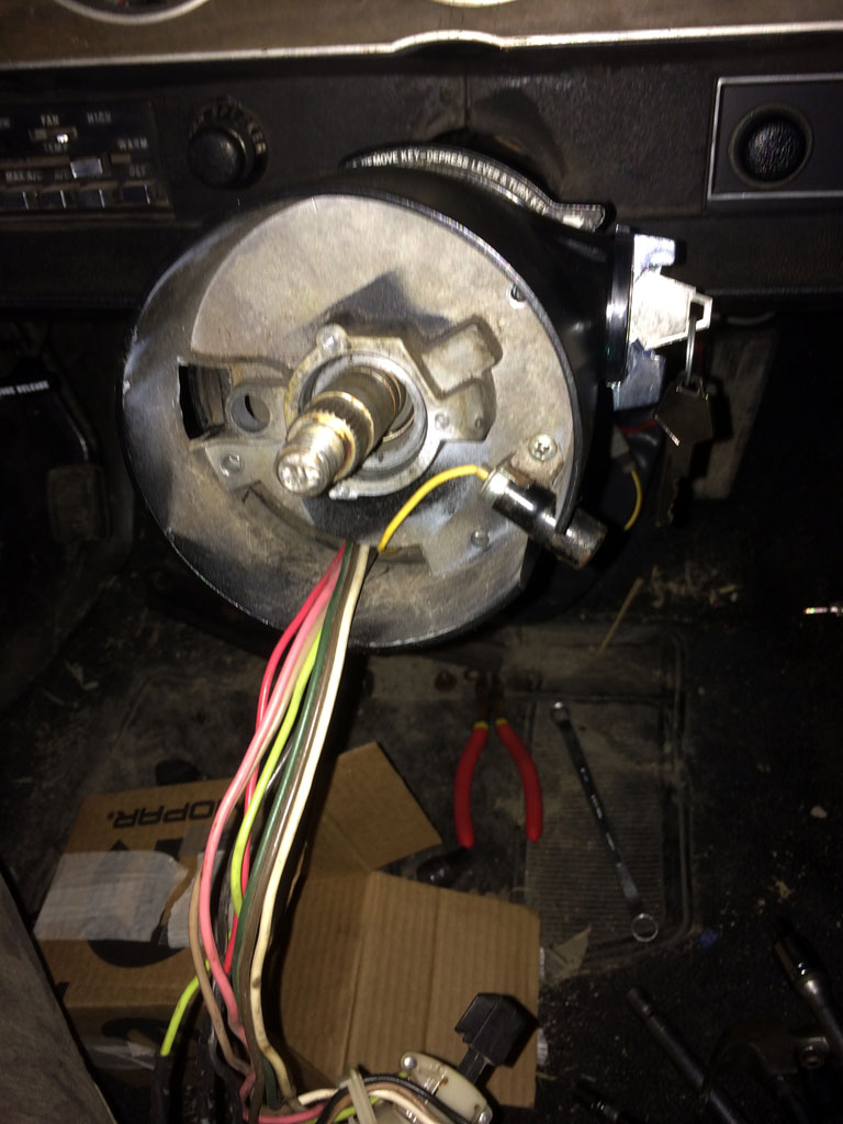

Un peu de news rapidement (je fais ça en rentrant du boulot). Démontage de la colonne en vue de changer le neiman et la partie plastique permettant le maintien du levier du clignotant.

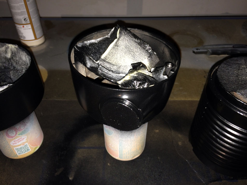

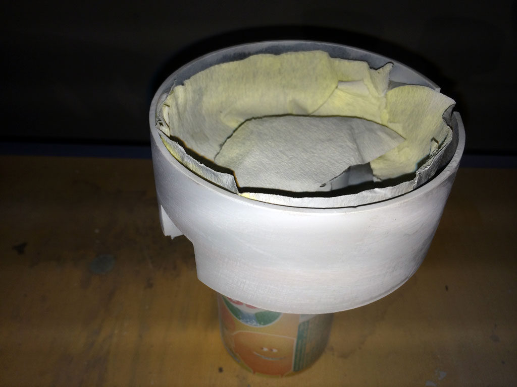

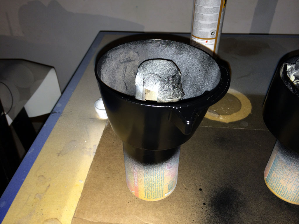

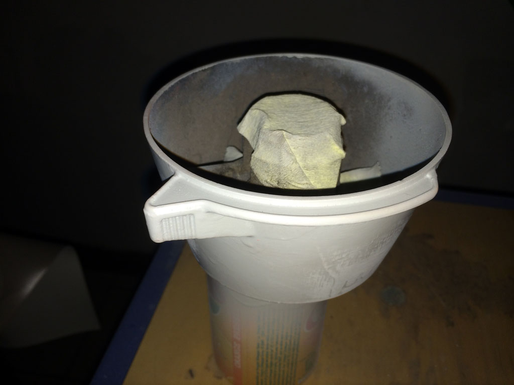

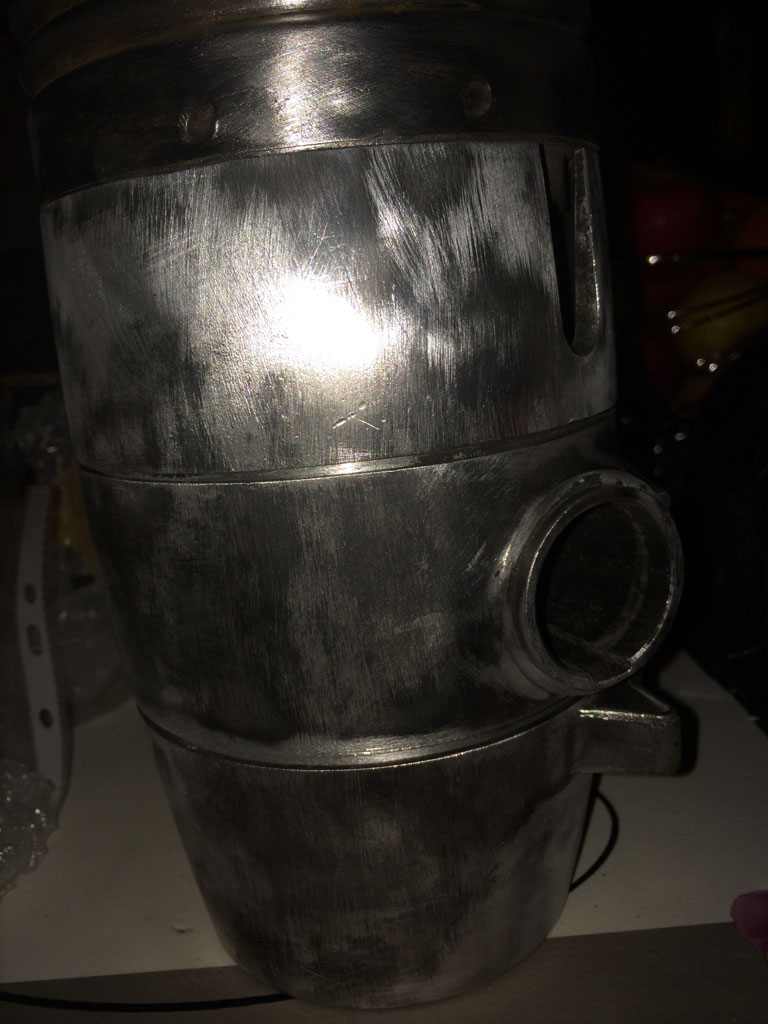

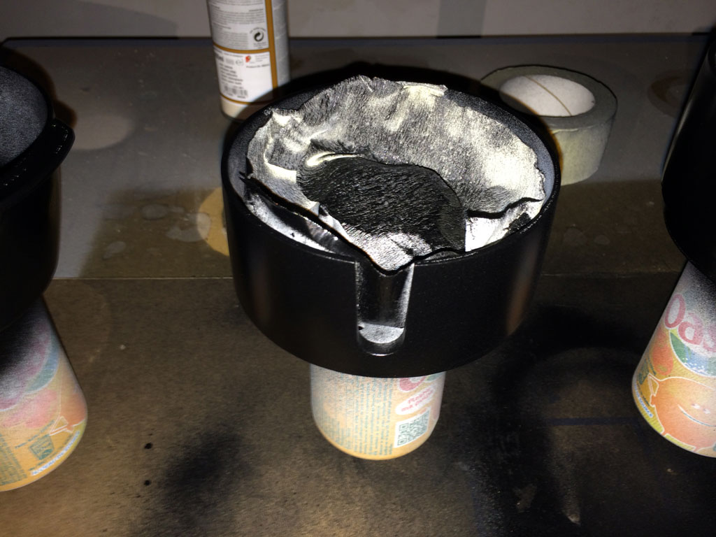

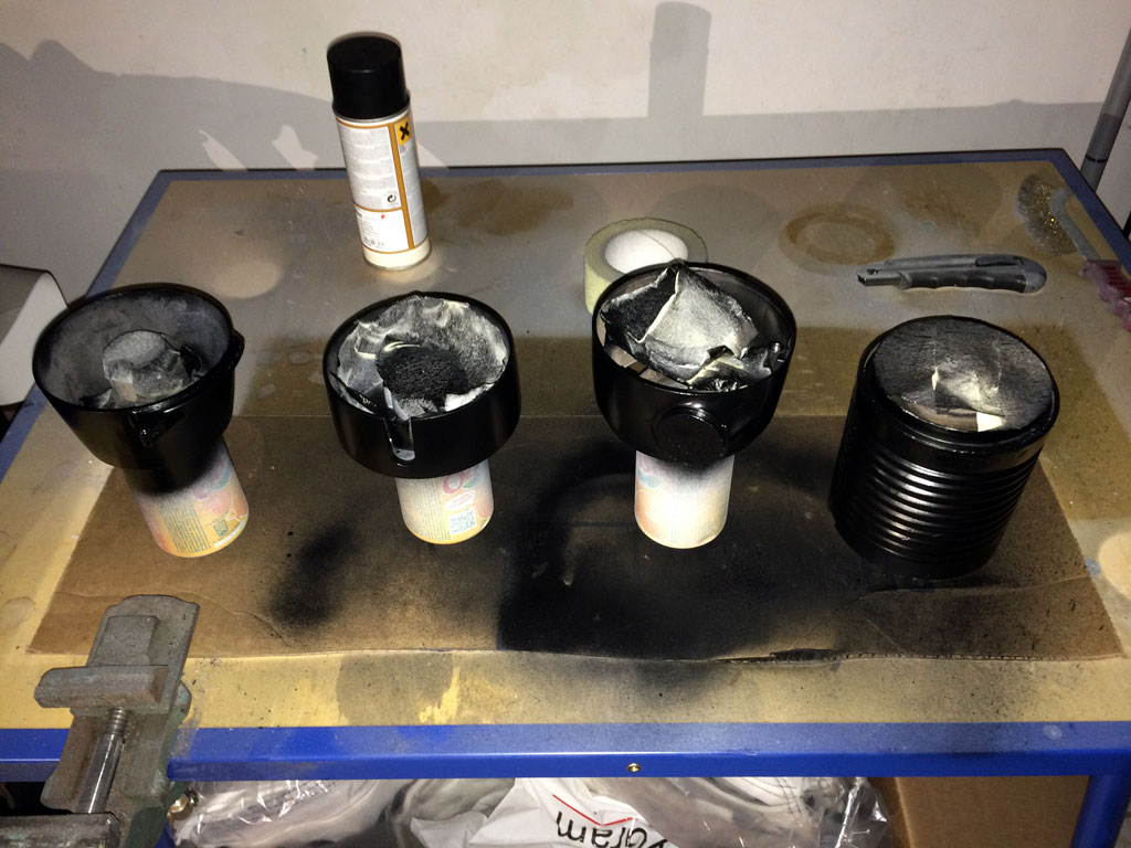

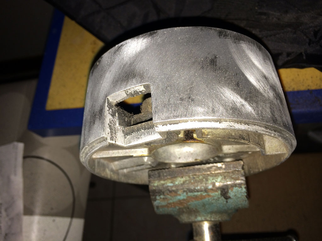

Vu que la peinture de la colonne était vraiment pas belle, j'ai décidé de la repeindre :

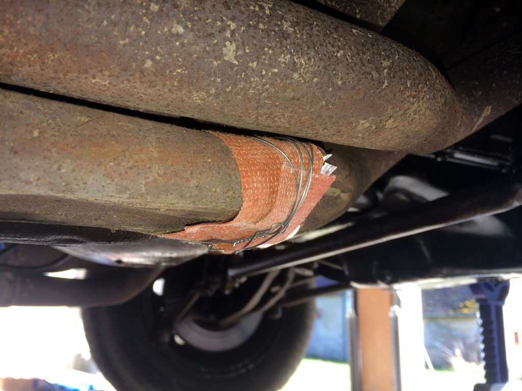

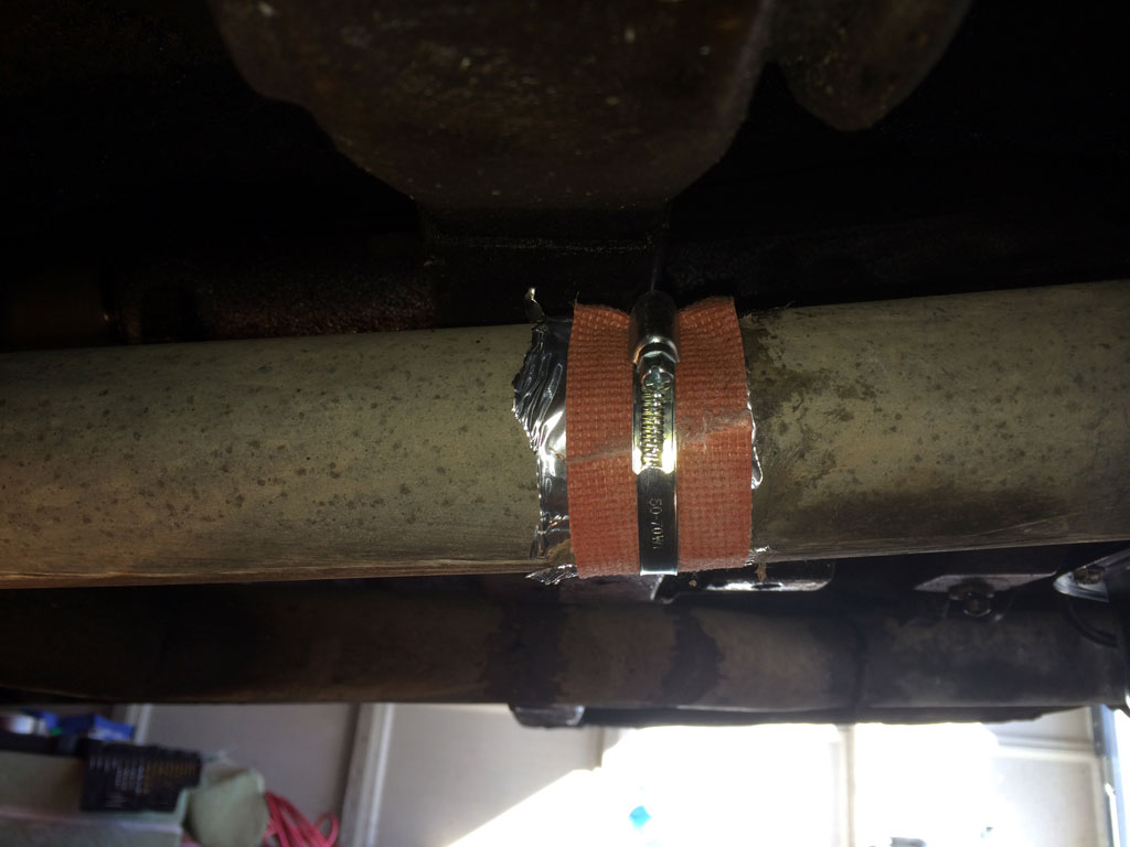

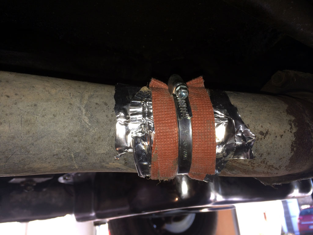

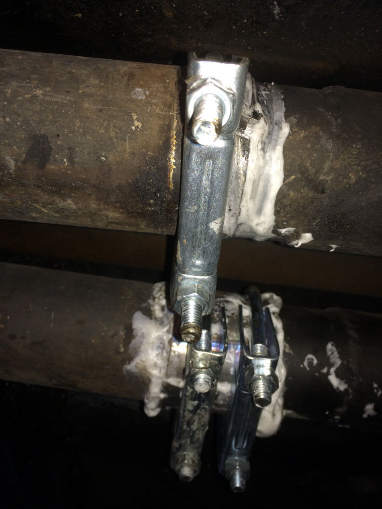

Les avancées du dimanche. Réparation de la ligne d'échappement (c'est pas beau mais ça tient) :

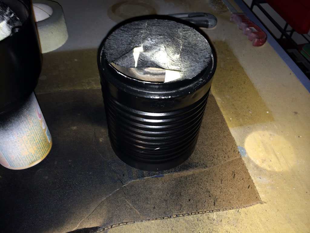

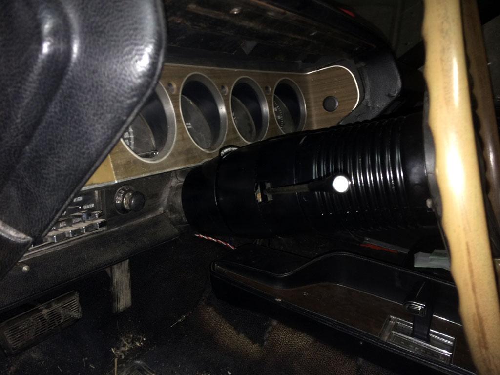

Peinture des éléments de la colonne de direction :

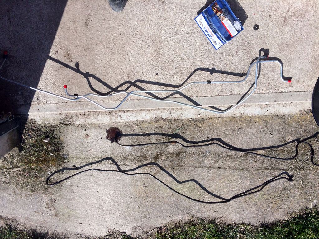

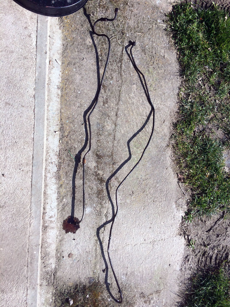

Aujourd'hui changement des oil cooler lines de la boîte auto après avoir détecté une fuite à ce niveau là le weekend dernier :

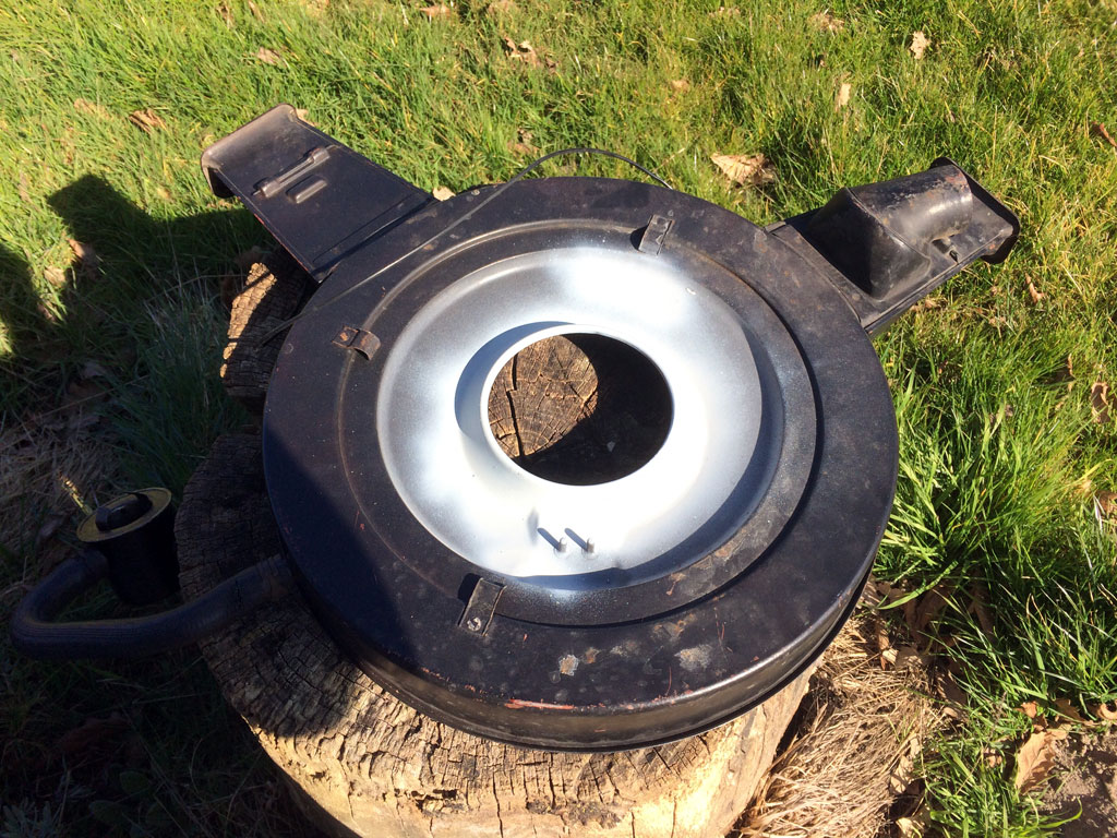

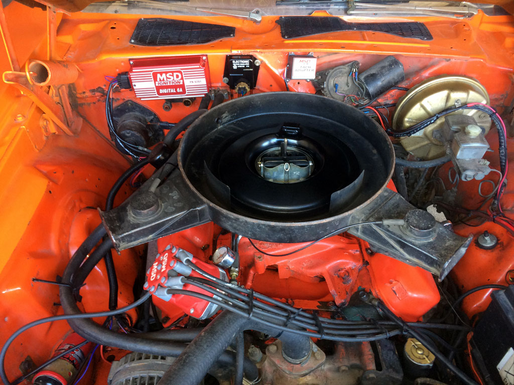

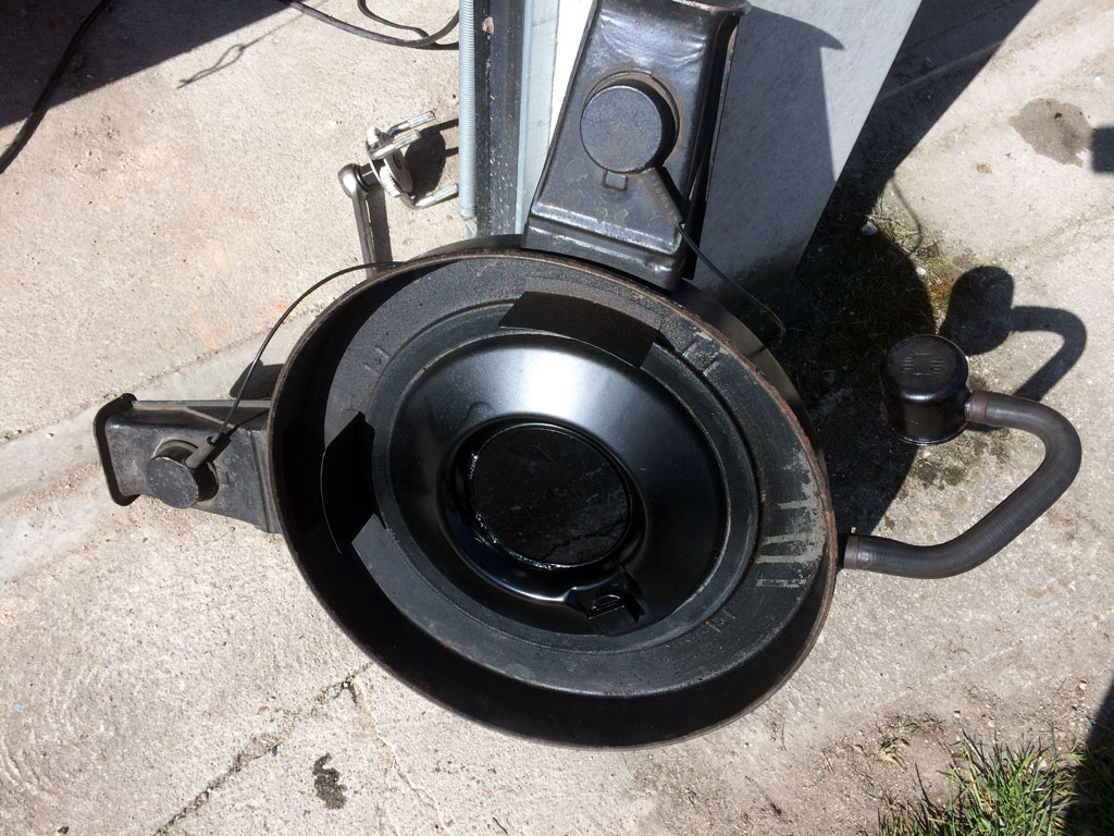

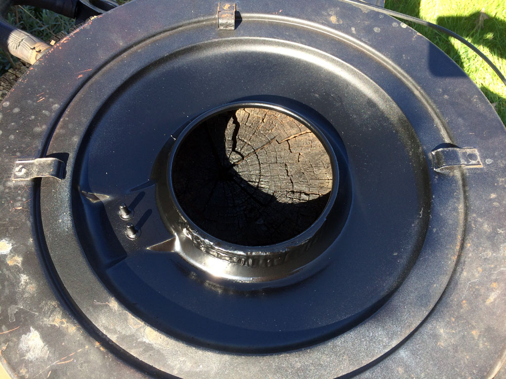

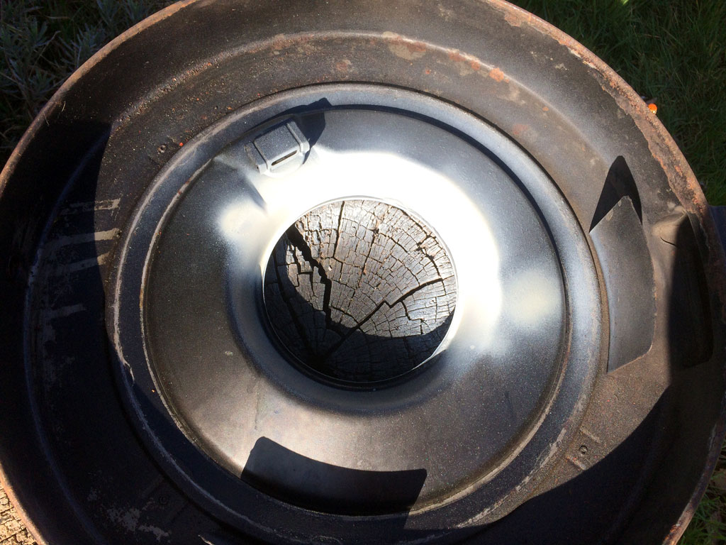

Par ce beau soleil, peinture de la boîte à air :
Avancée de l'électricité côté compartiment moteur. Encore un peu de boulot à faire mais le principal est fait :

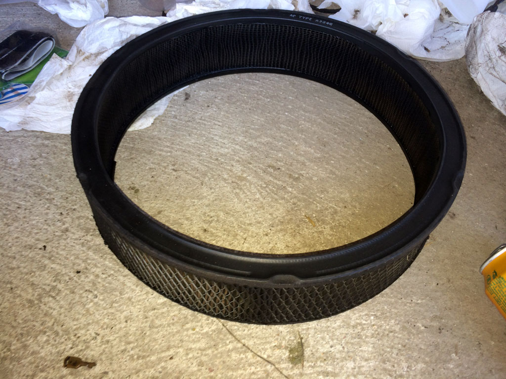

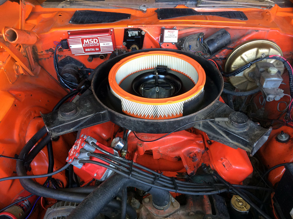

Changement du filtre à air (il en avait besoin) :

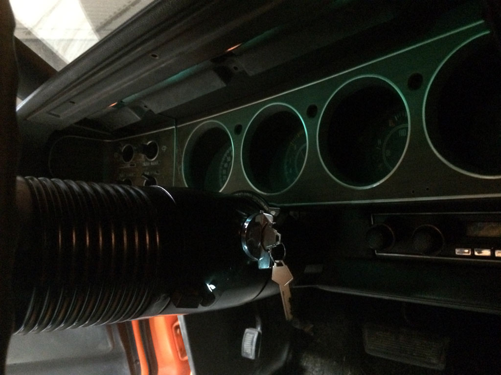

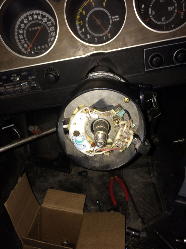

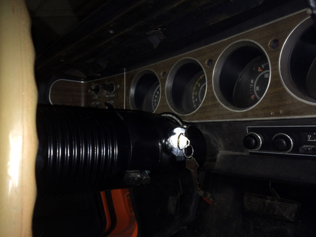

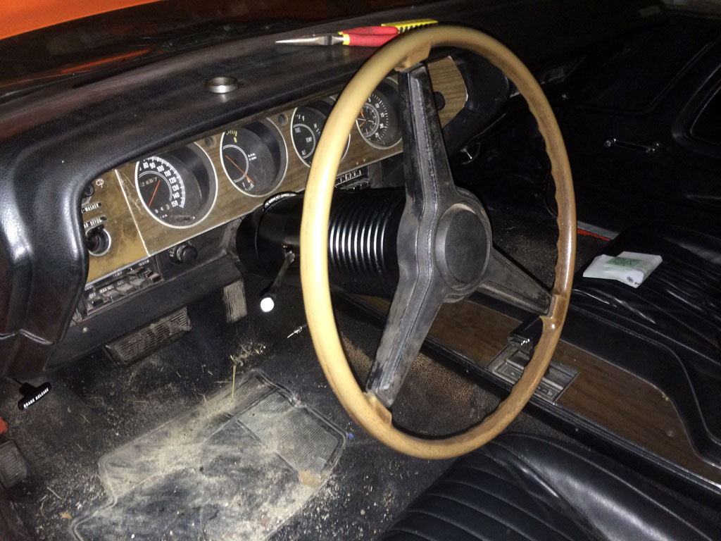

Remontage de la colonne de direction avec contacteur et neiman neuf :
beau boulot! :P
Merci ;)
