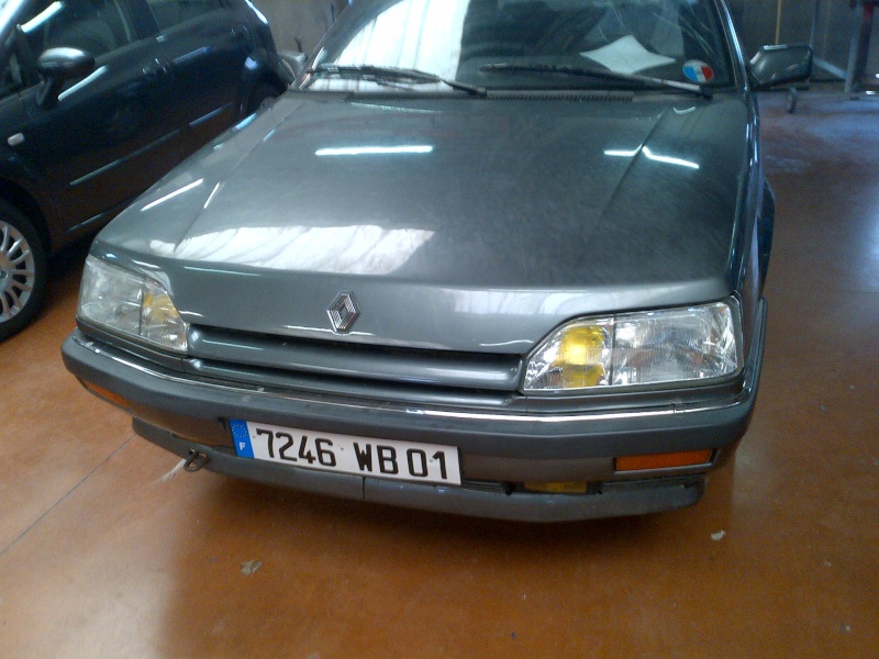

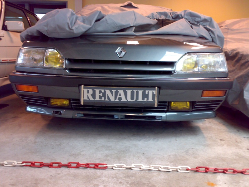

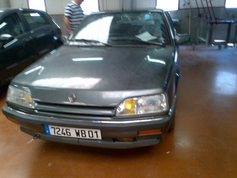

Exemple de ce qu'elle va donner à la fin de son reconditionnement:
La touche finale pour les meetings

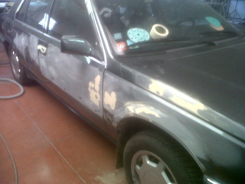

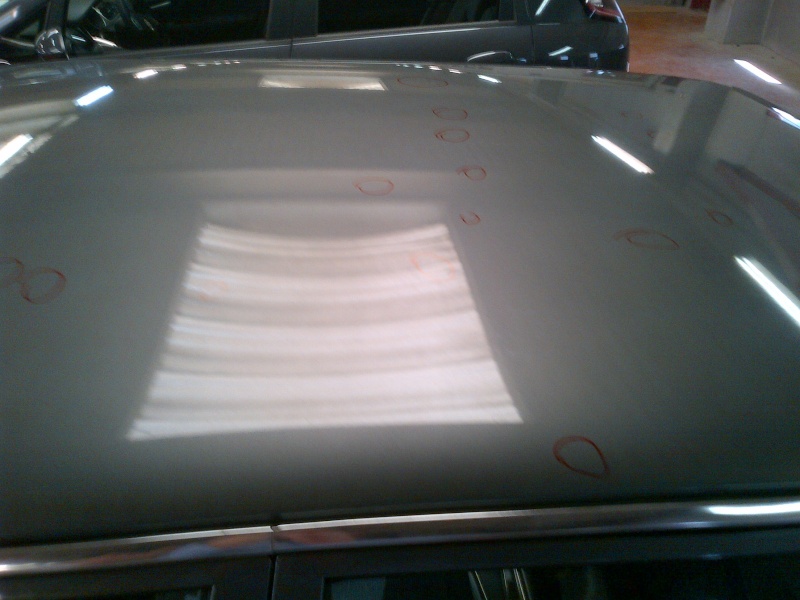

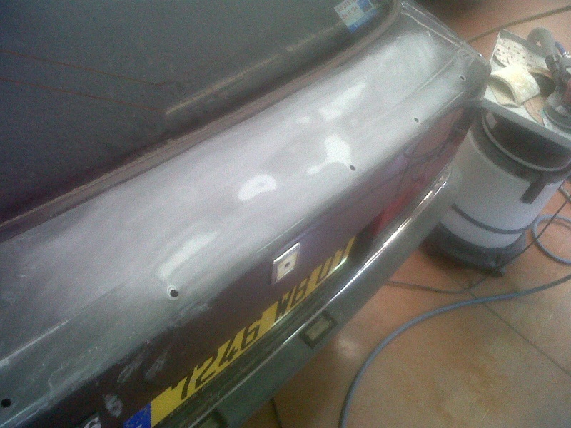

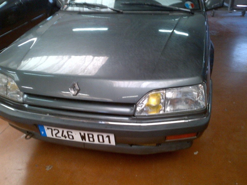

des news en images:
Il y a un peu de travail de carrosserie.Pas mal d'impacts infimes mais il faut les traiter.
L'oeil du carrossier n'a pas son pareil pour voir les défauts :lunettes2: :lunettes2:

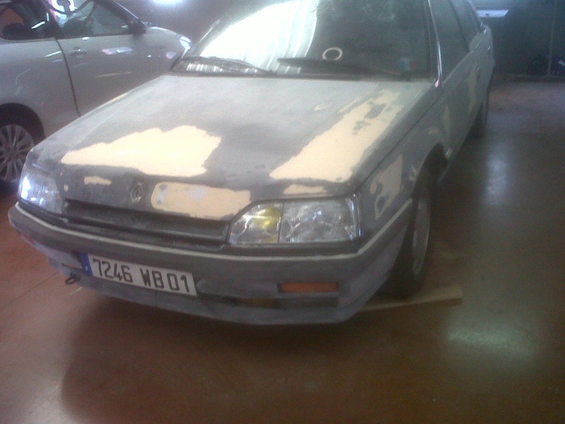

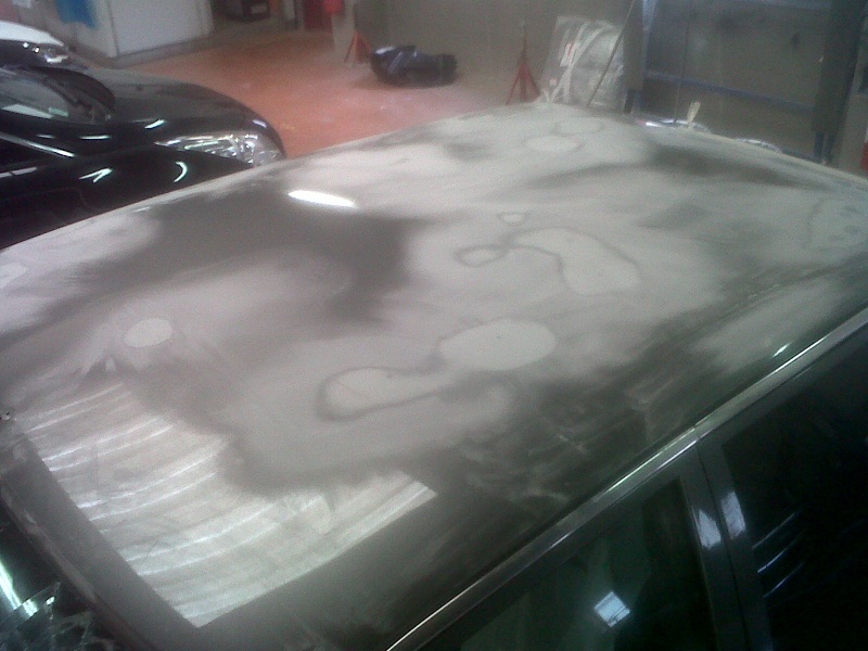

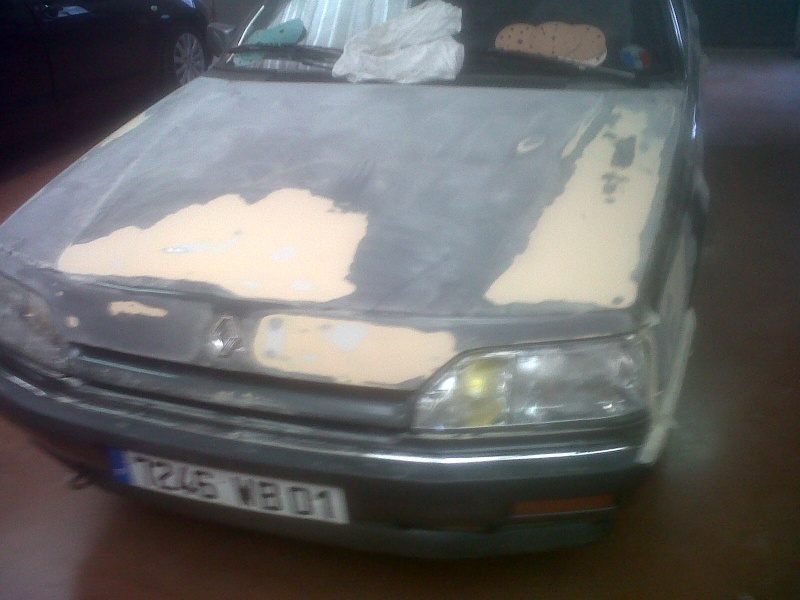

Des news:
Ca avance. On bouche les trous en faisant tout le tour de la titine. Après ponçage complet, apprêt, reponçage, on cache et on peint le tout. :DD
Un conseil: Enlève les enjoliveurs de pare-brise sinon la peinture ne tiendra pas plus d'1 an à ces endroits là.

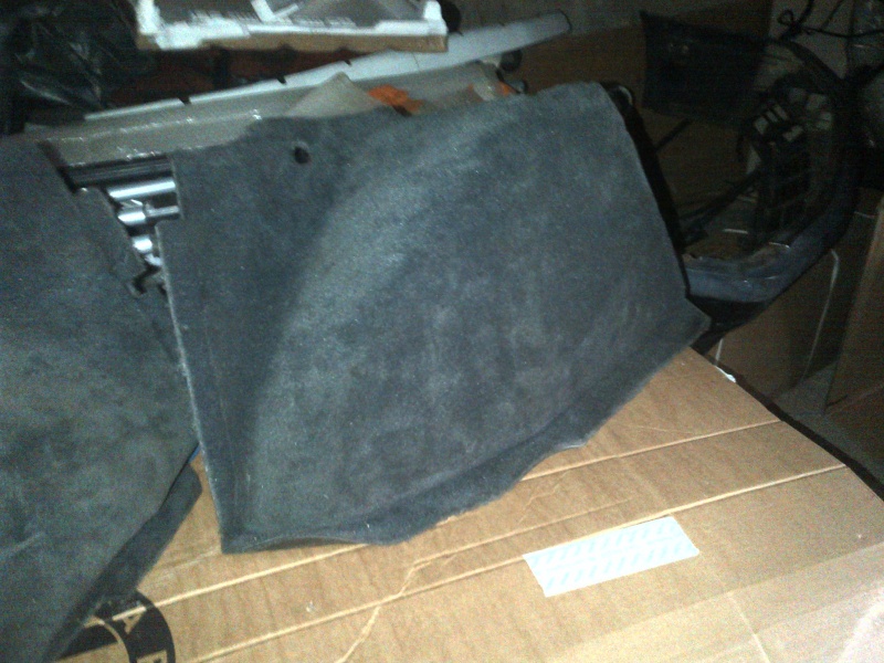

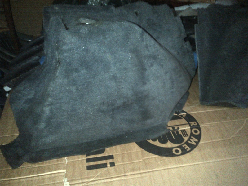

+ réception des moquettes de passages de roues:
A suivre

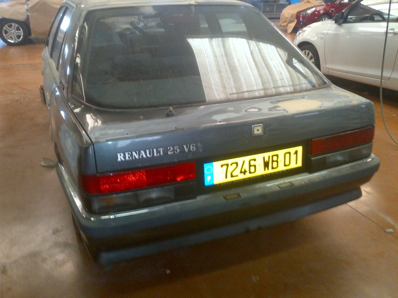

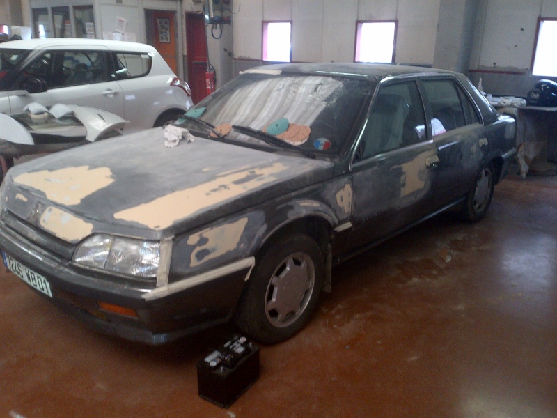

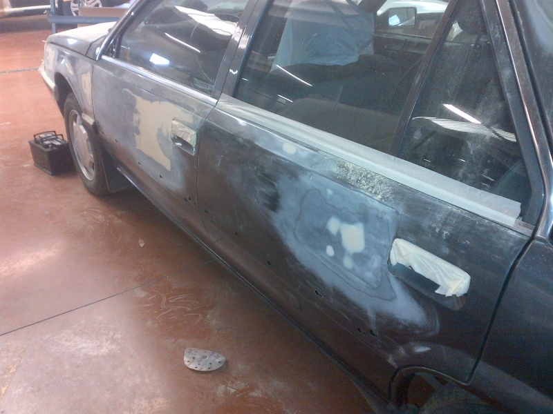

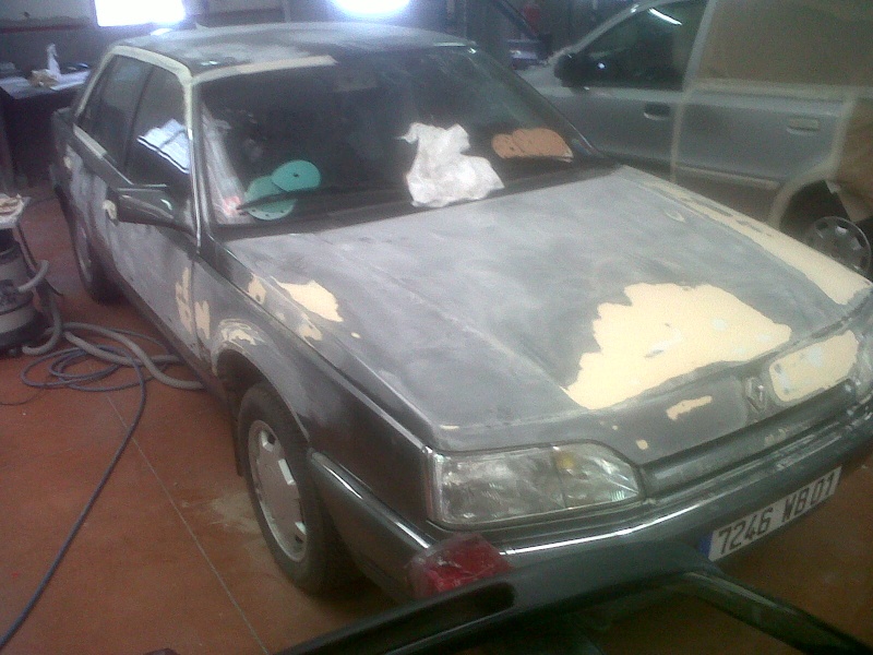

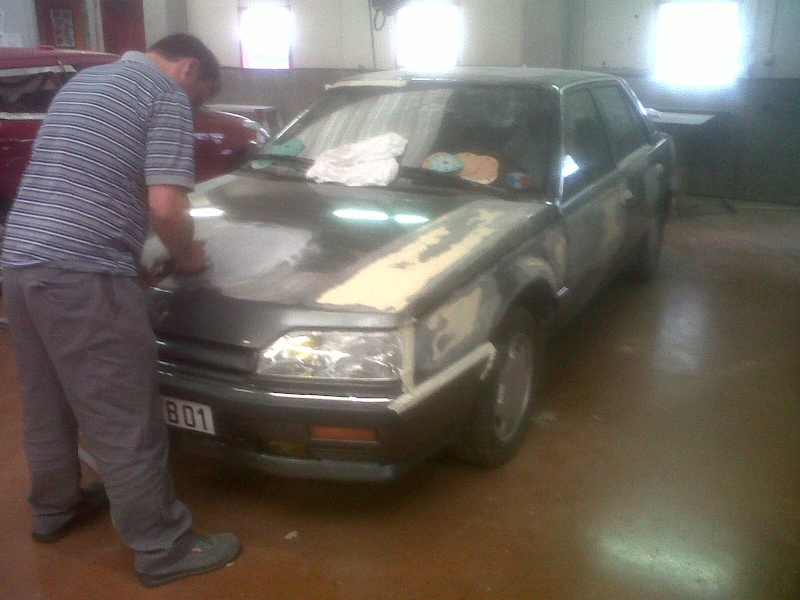

Du nouveau:
Ponçage intégral demain et vendredi application de l'apprêt.
Lundi ponçage de l'apprêt - mardi: cachage du véhicule et fin de semaine: application de la peinture couleur 608 sur la r25.
J'ai pu trouver une batterie neuve pour titine.
Photos supplémentaires de ce jour, ça avance à petit pas mais surement:
