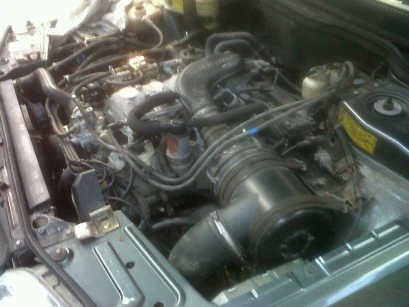

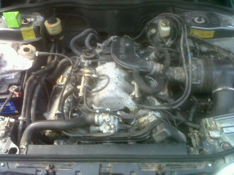

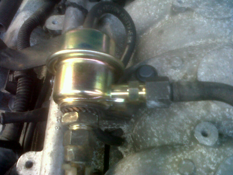

Bonsoir,
Des news de la R25:
Réservoir nettoyé et remonté sur le véhicule
Pose du nouveau régulateur de pression de carburant
Nettoyage des 4 disques de freins et des plaquettes
Vidange du circuit de freinage
Branchement et fixation de la nouvelle pompe à essence
Mécaniquement, il reste à changer le calorstat, purger le circuit de refroidissement et mettre en chauffe le moteur.
Lundi ===> DIRECTION la Carrosserie :DD :DD :DD
Place aux photos (qualité moyenne / BLACK BERRY)

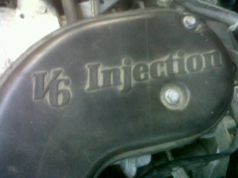

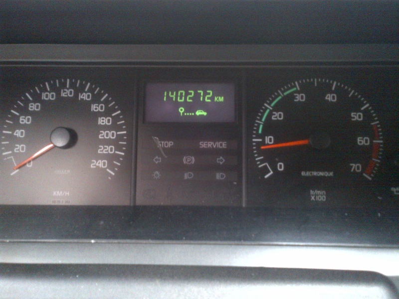

Ca y est elle roule.
Nouvelle vidéo postée ce soir. Là, on entendra mieux le bon vieux PRV !!!! :DD :DD

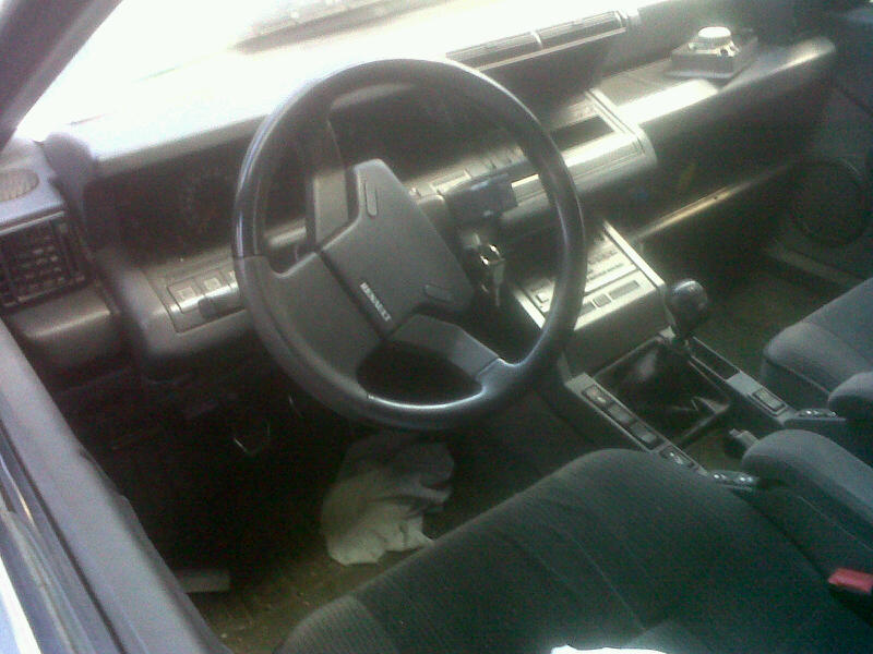

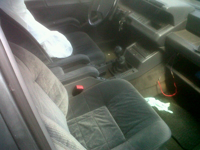

Dans le cadre de mon petit projet, au même titre que mon ancienne GTX, cette v6 aura pour thème les véhicules officielles des ministères dans les années 90.
J'ai les portes drapeaux tricolores
et je viens de commander sur internet ceci: pour les meetingd
Il ne me manque que l'intérieur en cuir noir (la sellerie complète avant et arrière mais sans contre portes).
A suivre

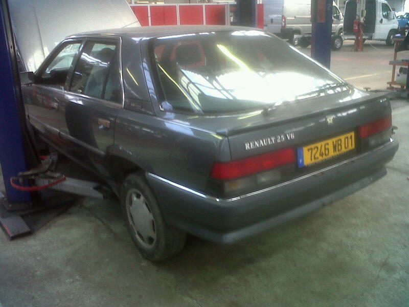

Bonjour,
Après un petit souci technique au niveau du V6, la r25 a pu sortir de l'atelier en direction de la carrosserie.
Ca va couter un peu cher mais bon, elle va passer pour une peinture complète et sera prête intégralement pour fin de semaine prochaine.
Ensuite, elle retournera en atelier pour une seconde vidange.
Dans quelques temps, je ferai faire le réglage des culbuteurs.
En tout cas, quel plaisir d'avoir pu rouler avec elle sur quelques mètres.
La direction est très souple, à l'intérieur c'est très silencieux, l'embrayage est d'une souplesse....
Bref, je suis heureux qu'elle puisse rouler au bout de 11 années d'immobilisation.
En plus, je viens de remarquer que les optiques avant sont neufs.
Les photos suivront lorsqu'elle sera en cours de reconditionnement.
@ suivre...
