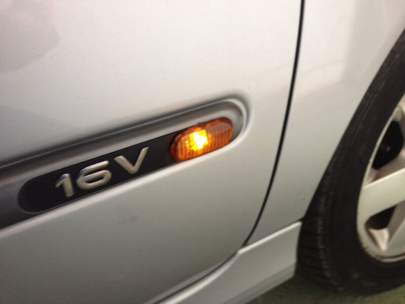

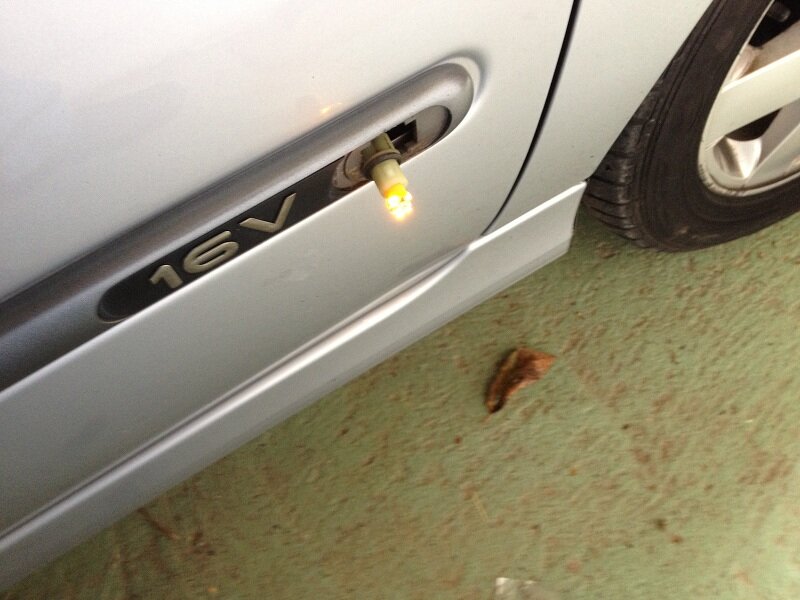

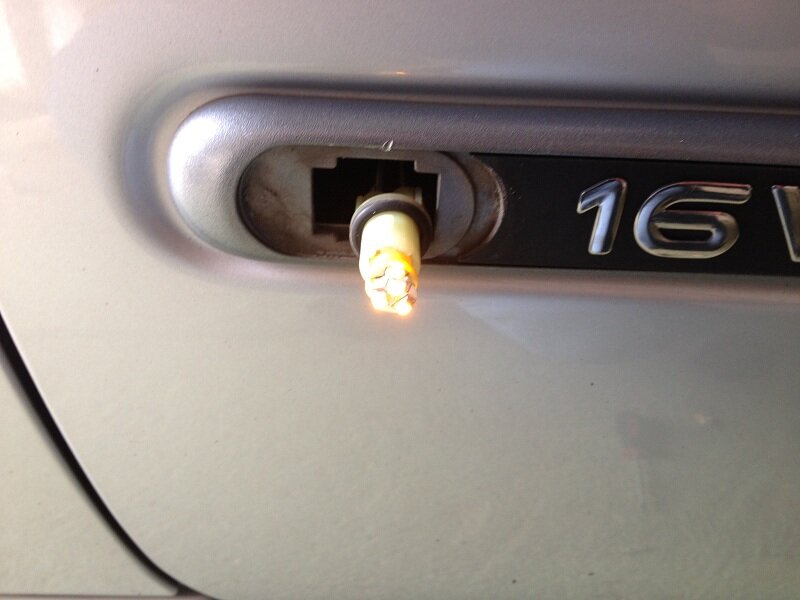

au tour des clignotant lateraux de passer en led
gauche
Re: [EML76] LAGUNA 1 PH2 - 1.8l 16v
droite

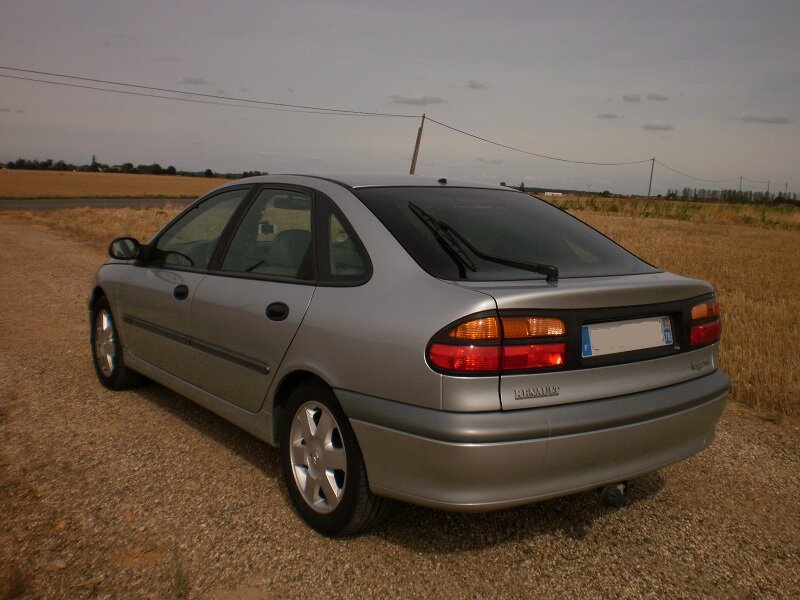

et petite seance photo
Elle est bien propre cette laguna 8-) 8-)
oui ca brille!

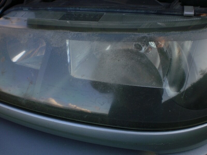

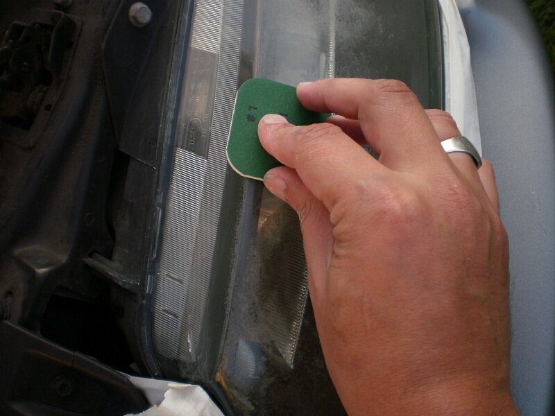

j'ai reçu un kit de renovation pour les phares ternis,defaut des laguna 1 ph2

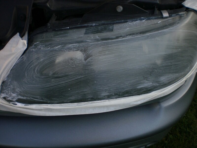

j'ai attaquer la renovation du phare terni
après avoir laver le phare,on protege la peinture
on met le 1er produit sur un chiffon
et on applique

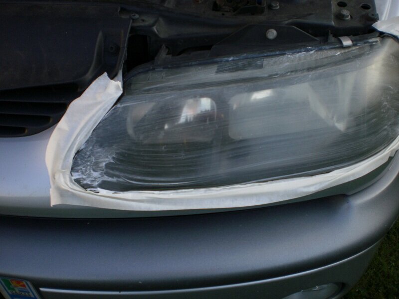

ensuite,on essuie et on vaporise le 2eme produit
et on "ponce"la parti terni
après,on remet une couche du 1er produit
on re-essuye avec un chiffon et on passe la lingette avec le produit protecteur,que j'ai oublier de prendre en photo
