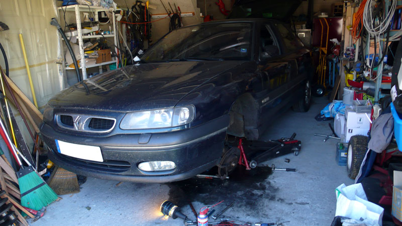

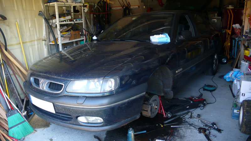

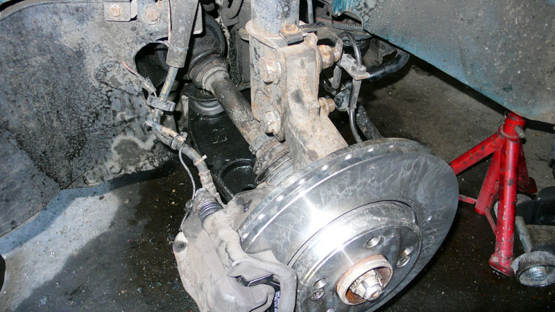

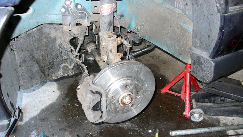

La suite avec le côté conducteur :

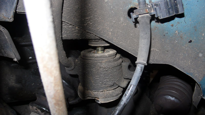

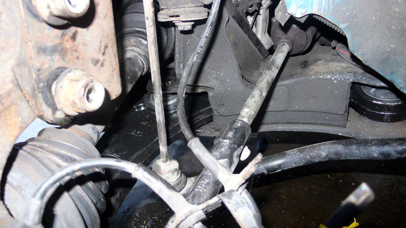

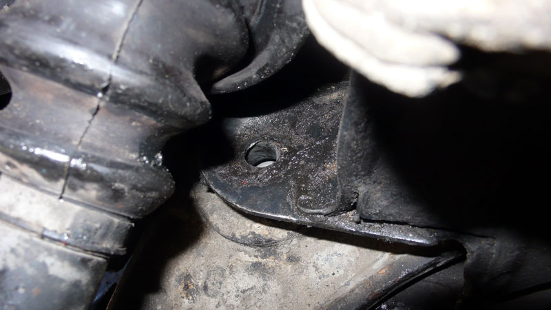

Obligé de descendre le berceau moteur pour une vis du triangle (celle qui sort par le haut), je n'ai pas eu ce problème de l'autre côté. Et cette fois-ci la rotule a fait de la résistance, ça s'est terminé à la disqueuse :twisted: :

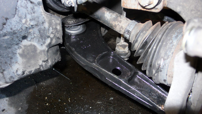

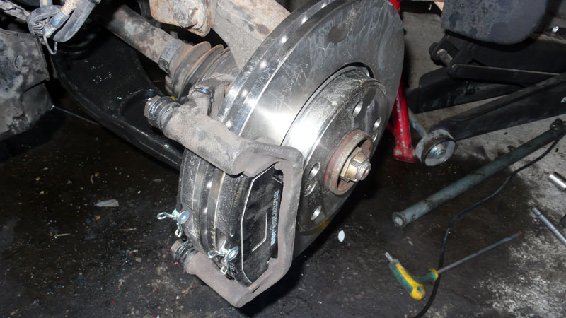

Nouveau triangle en place :
Nouveau disque + plaquettes :
Après essai routier, ça change quand même le comportement "flottant de la voiture". Et plus de "cloc" en phase de braquage :mrgreen: .

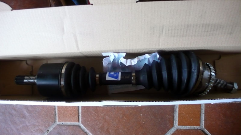

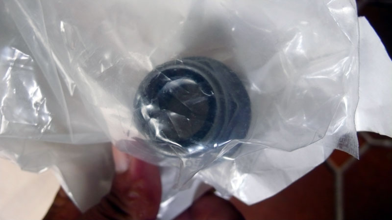

Quelques nouvelles pièces en attente de montage :

Wah le tout pitit cardan ! C'est ça qu'est marrant sur les BV transversales !
V6 Injection Baccara
Messages : 8392
Ouais ça fait "petit mais costaud" :lol: :lol:
oui il est assez excellent ce petit cardan :smile:
mais il aime pas quand une disqueuse passe trop prés..... :wasntme: :wasntme: :wasntme: :grin: :grin: :grin:
