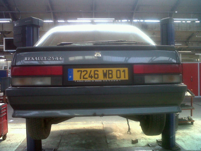

Aujourd'hui, enlèvement de l'attelage de la R25. Elle a retrouvé une allure normale, comme j'aime.

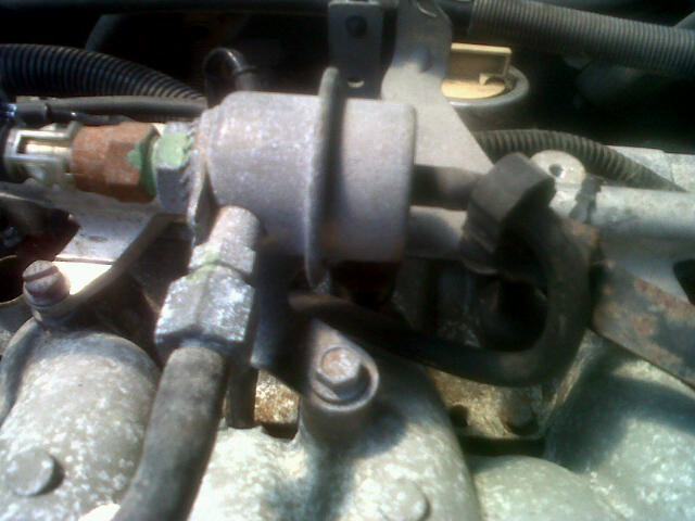

Je recherche un régulateur de pression carburant pour ma V6i. Si quelqu'un a cela en stock et fonctionnel (détail important). Merci de contacter par MP.
