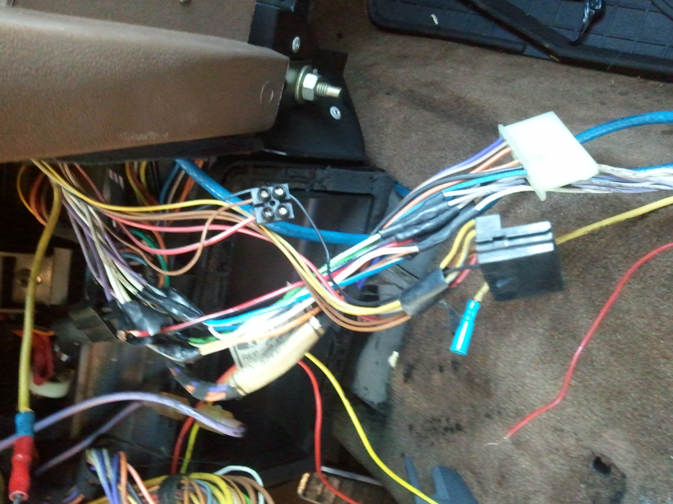

Tu as le faisceau d'origine de présent derrière l'habillage de la porte au moins sinon cela va être plus compliqué à remettre en état
[CLIO-WILLIAMSF7P] RENAULT 25 V6 BACCARA
- waner1968
Re: petit nouveau
Ca c'est de la bidouille :tmi:
- clio-williamsF7P
- Messages : 807
- Localisation : RODEZ
Re: petit nouveau
suite à ta réponse, j'ai eu un gros doute
j'ai donc regarder ce matin et le faisceau est bien là!
ouf
ouf
- clio-williamsF7P
- Messages : 807
Re: petit nouveau
oui, pour ça c'est bon!
par contre pour le reste il y a du taf
et après on s'étonne que ça marche pas
Re: petit nouveau
Je serais toi je changerais directe le faisceau sans me poser davantage de questions :puke:

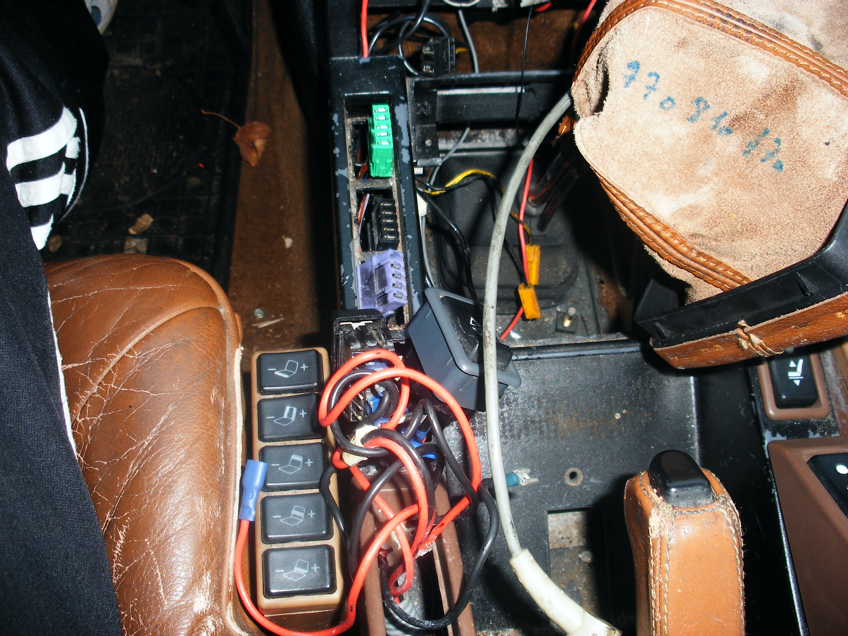

par contre je suis tombé sur une ancienne auto d'électricien
en effet, pour le réglage électrique des sièges, il a refait un branchement parallèle, alors que l'ancien est présent?????
enfin, tout est à vérifier.

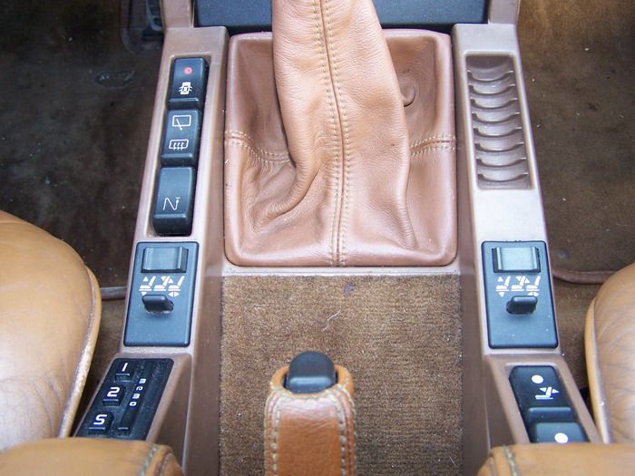

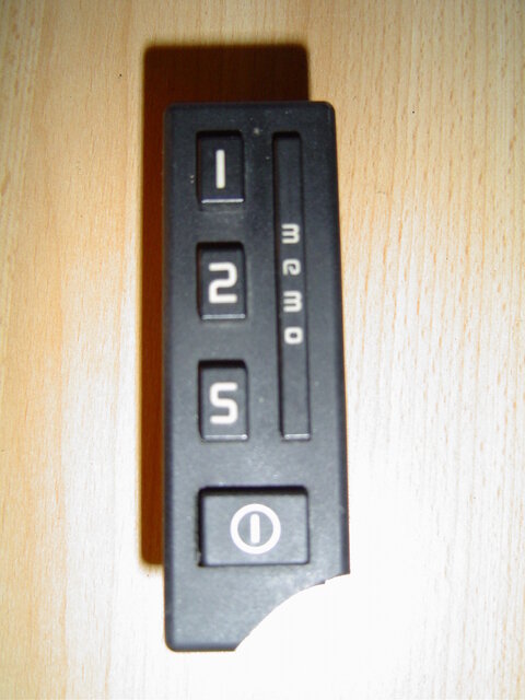

j'aurais certainement besoin d'infos sur le faisceau complet de la console centrale, pour savoir quelles fiches vont sur quels contacteurs (boutons de commandes).
elle est censée avoir les sièges électriques à mémoires sur le modèle "baccara" (du moins pour le conducteur)???
si oui, il me manque donc ces boutons!
si quelqu'un a une photo de ce fameux bouton de réglage, ca m'arrangerais bien. surtout une ou on peut voir les connexions à l'arrière et déterminer quelles broches se branches dessus.
- waner1968
Re: petit nouveau
Pour avoir installé ce système sur ma V6 turbo qui ne l'avait pas à l'origine je peux te dire que sans le bouton avec les trois positions tu ne peux rien régler avec l'installation d'origine.en effet, pour le réglage électrique des sièges, il a refait un branchement parallèle, alors que l'ancien est présent?????
C'est pour cela qu'il a fait un branchement en parallèle pour alimenter les moteurs.
Le mieux c'est un faisceau d'origine car il y a un paquet de fil là dessous :tmi: . Normalement pour la mémorisation tu as un boitier gris sous le frein à main avec une grosse broche et plein de petits fils.
