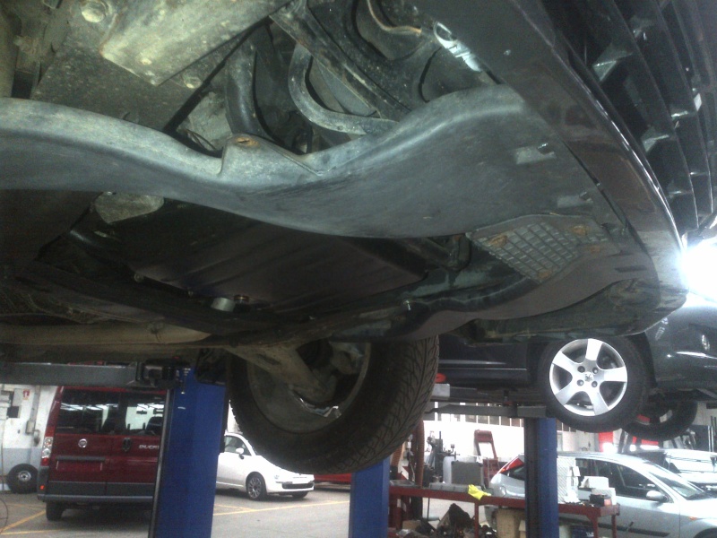

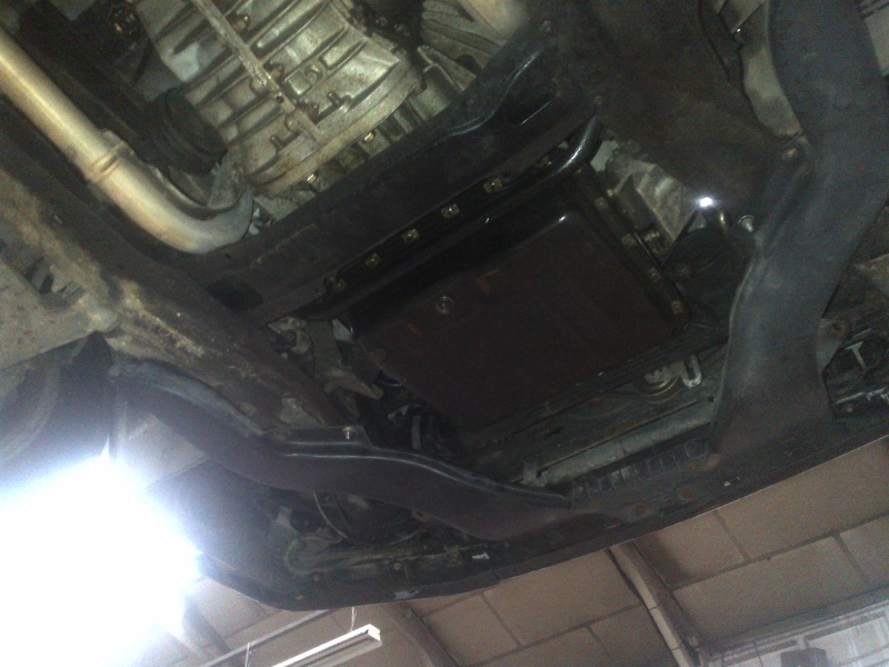

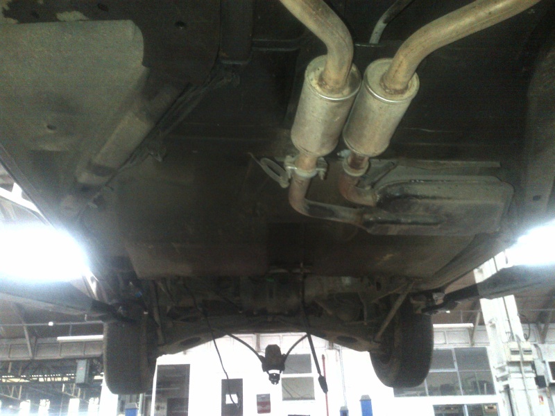

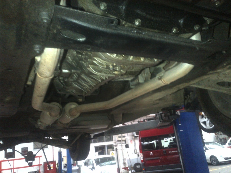

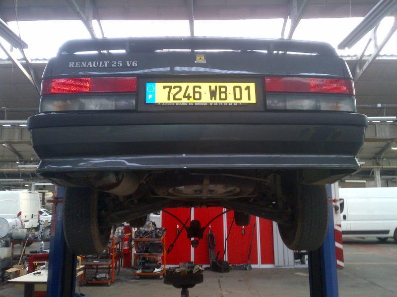

Lors du reveil d'une dame :mrgreen: qui a sommeiller pendant presque 10 ans, rien d'anormal...
r2569
Messages : 224
Localisation : LYON
Message par r2569 »

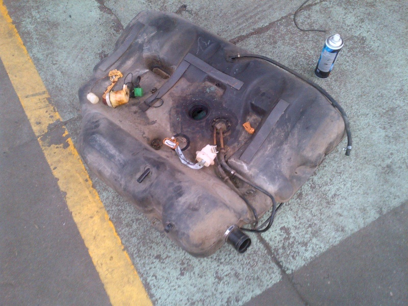

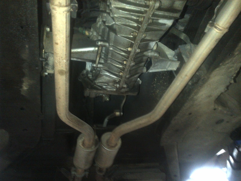

La titine sur le pont en pleine opération:

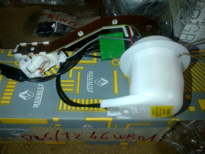

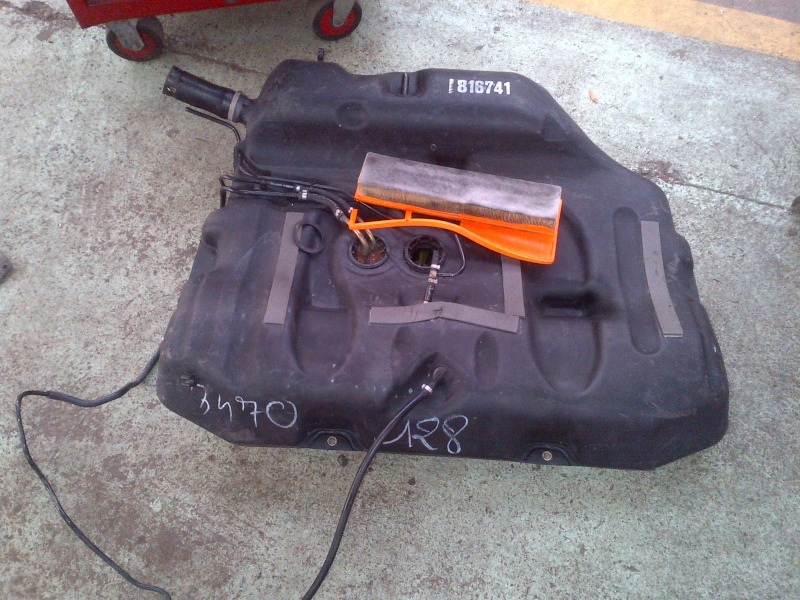

Vieux réservoir HS et crade:
Nouveau réservoir:

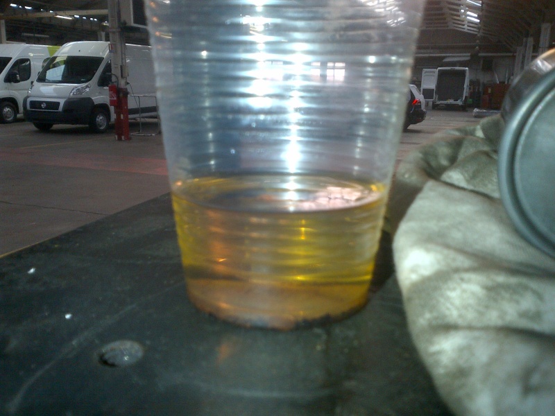

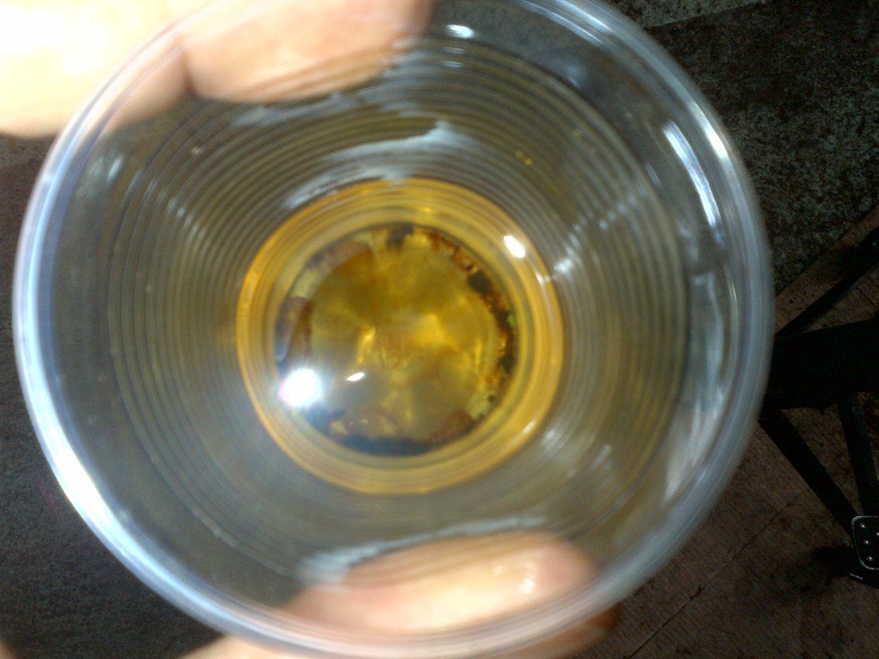

Voici l'essence qui a été retirée simplement du filtre à essence. Ce n'est pas beau
C'est pas du liquide à l'origine l'essence?
C'est sur que les filtres ils doivent être bien bouchés après cela :triste3:

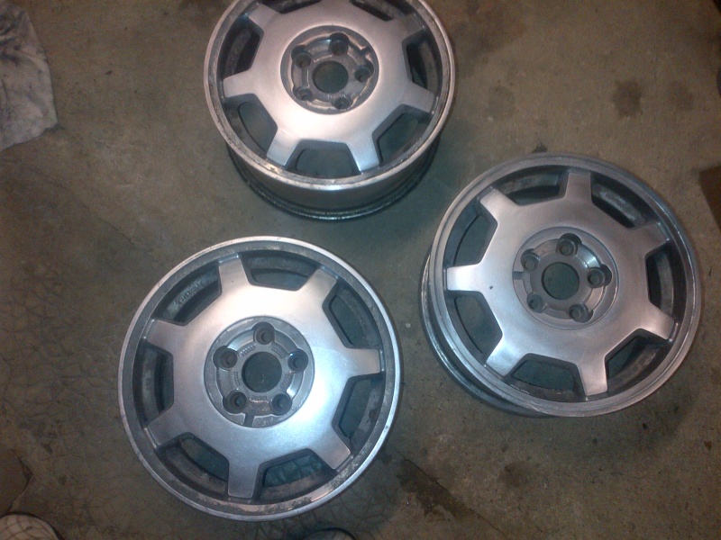

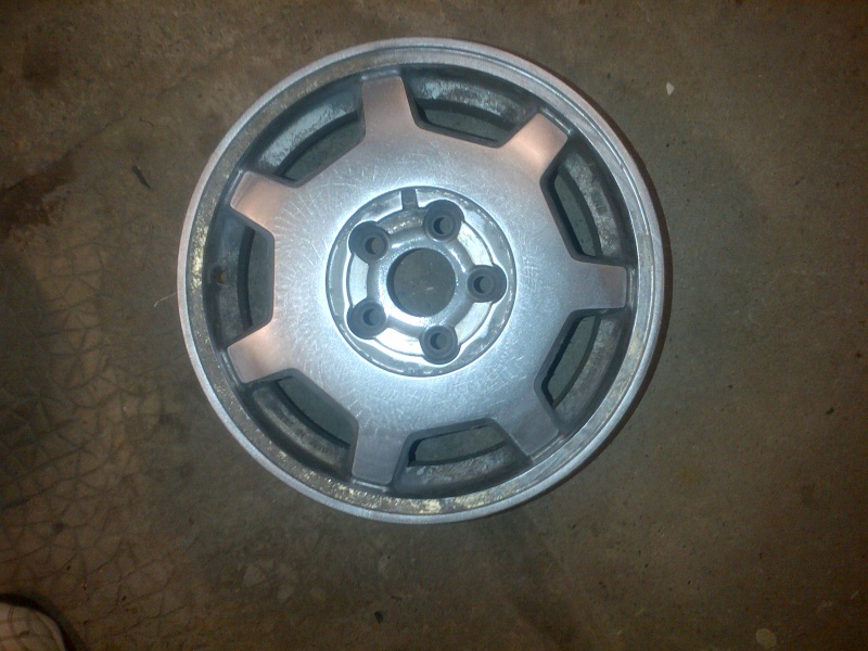

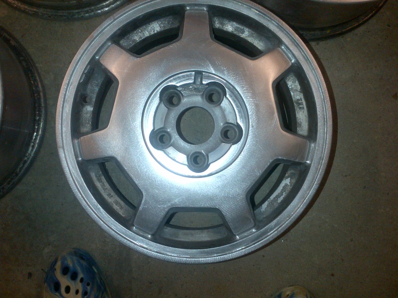

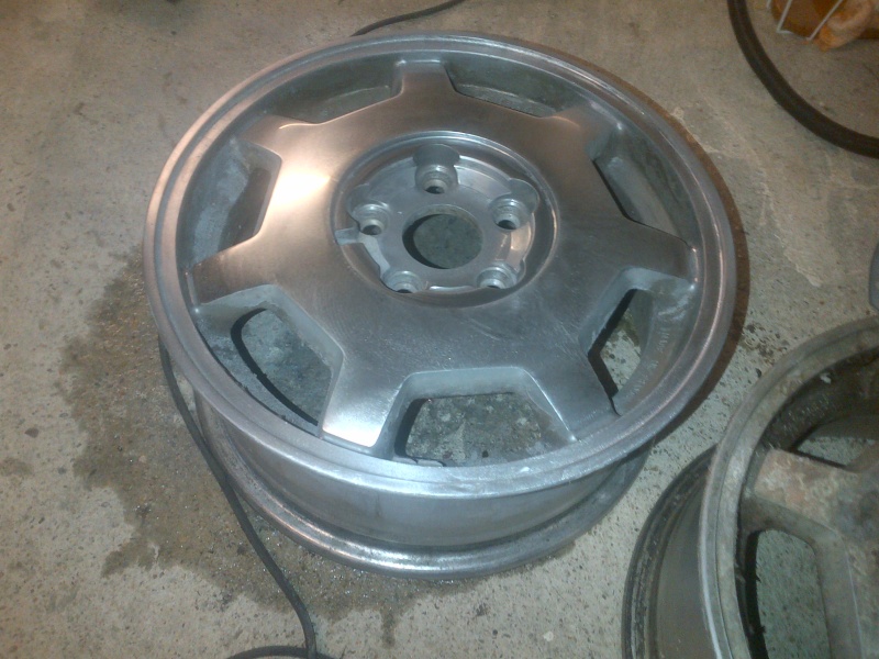

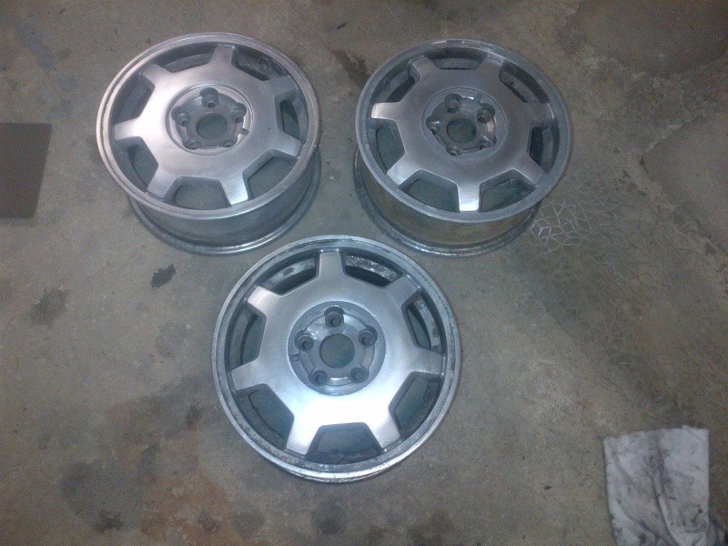

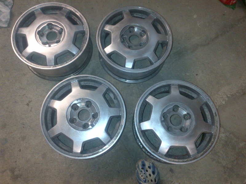

Bonjour,
Depuis hier soir, je suis sur la réfection de mes jantes polies et le résultat commence à se faire voir. J'ai commencé au 80 et j'en suis à l'heure actuel au 400.
Ca brille de + en +.
Cependant, je suis encore loin de la finition.
A voir dans quelques jours (ou semaines)

Bonjour,
Voici le début de mes activités en ce qui concerne la réfection de mes jantes polies:
Début prometteur mais je suis loin d'avoir terminé.
Bien à vous

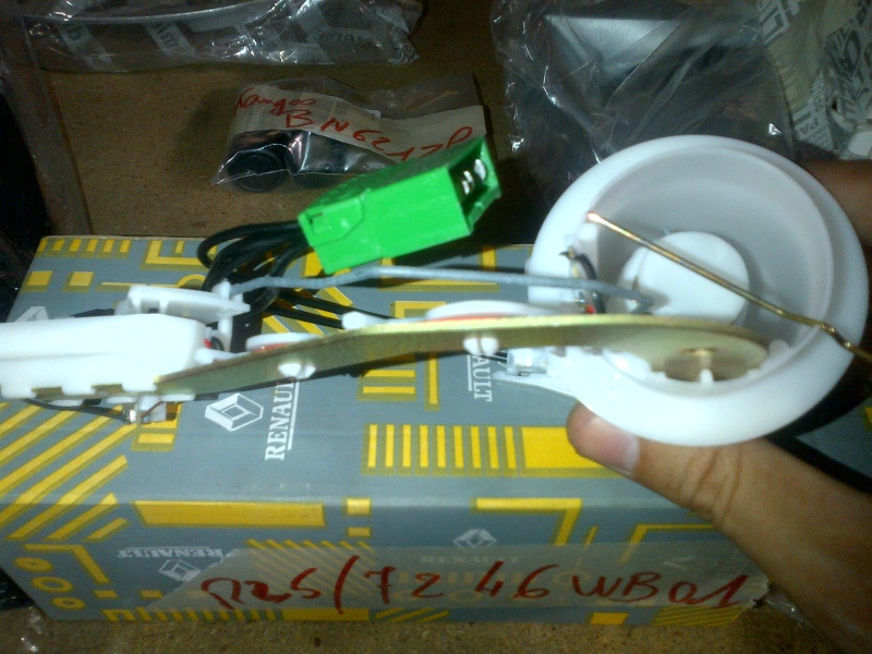

Nouveau puits de jauge réceptionné ce matin. Plus qu'à monter.
Combien pour cette belle pièce ?
r2569
Messages : 224
Localisation : LYON
Message par r2569 »
138,00 euros ttc et remisé. dispo usine sous 24 / 48h00. profitez en car bientôt, ce sera en rupture de stock.
Bonne continuation pour les jantes, patience est le maitre mot dans ce cas-là :sablier: :sablier:
