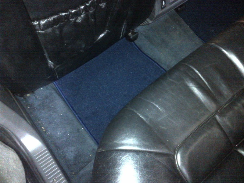

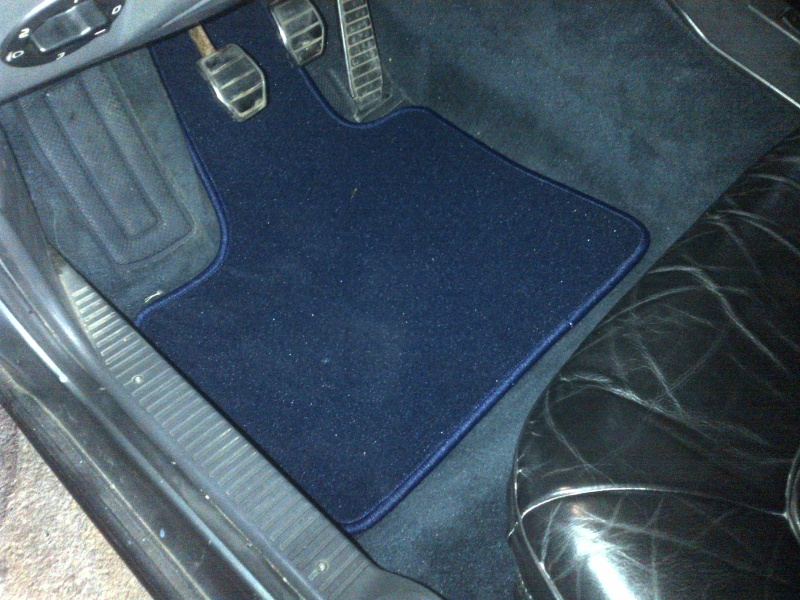

Nouveaux surtapis bleu. attention, on voit une grosse différence sur la photo mais en réalité, la différence est mineure. C'est dû au flash.

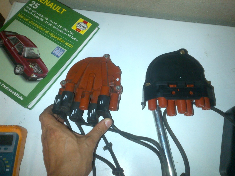

Démontage des bougies et des injecteurs ainsi que de la tête d'allumeur. Aujourd'hui, tout le système d'allumage est neuf sur la r25. Il ne me reste plus qu'à mettre de nouveaux injecteurs de V6.
