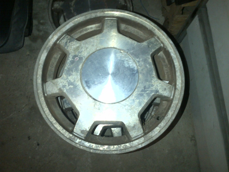

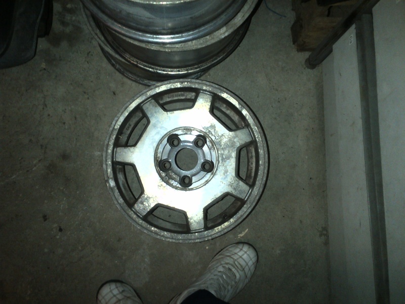

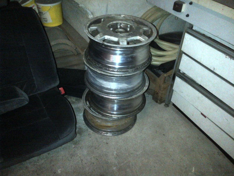

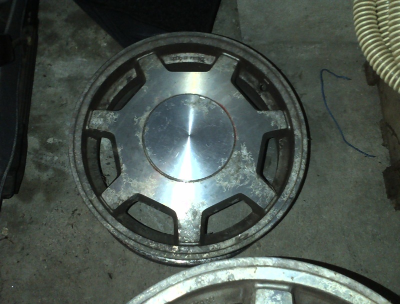

4 jantes galaxies polies, que je dois reprendre au niveau du vernis Ce ne sera qu'une simple formalité

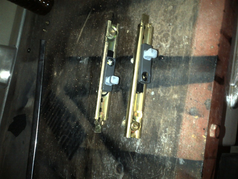

2 rails (droite et gauche) pour le réglage en hauteur des ceintures avant

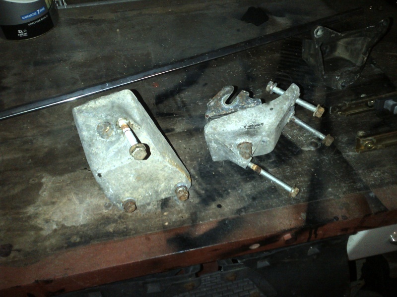

2 supports moteur (qu'il m'a donné et qui sont impeccables)

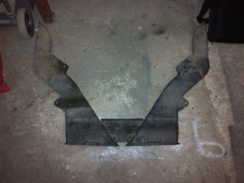

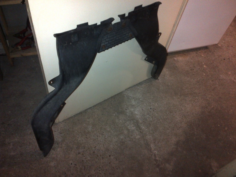

Le diffuseur de la lame inférieure qu'il m'a donné car ça partaità la benne

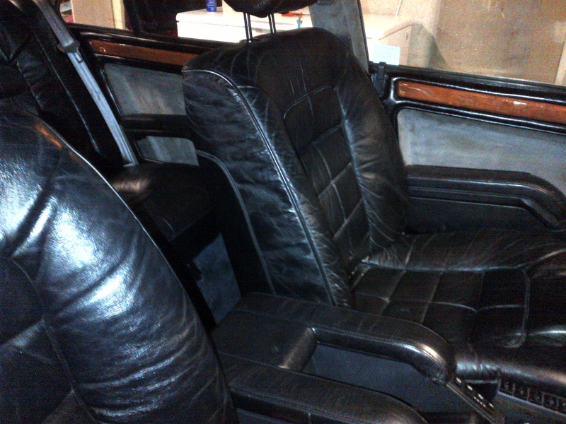

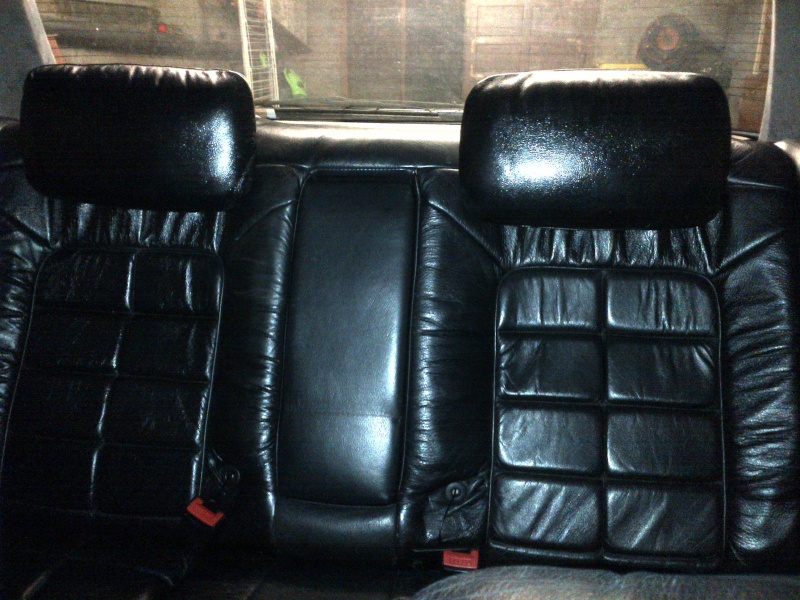

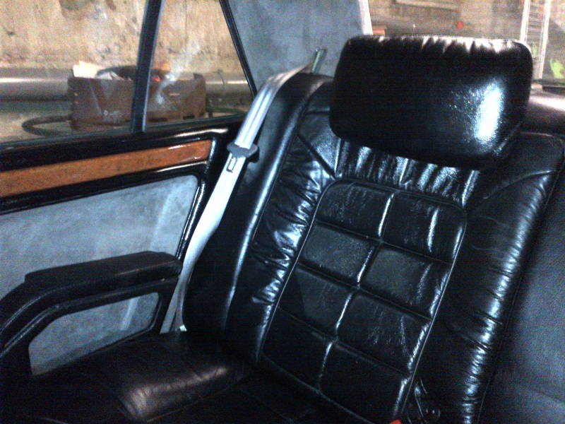

Et pour finir de nouvelles photos des coussinets après avoir mis le fixateur sur le cuir:

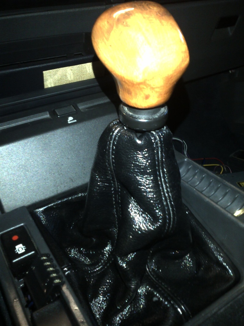

Voici le soufflet posé dans la voiture.

Pour polir les jantes sans trop d'efforts et en gardant l'aspect "tourné" tu peux essayer de les faire direct sur la voiture:
http://www.club205gti.fr/site/index.php ... ue-10.html

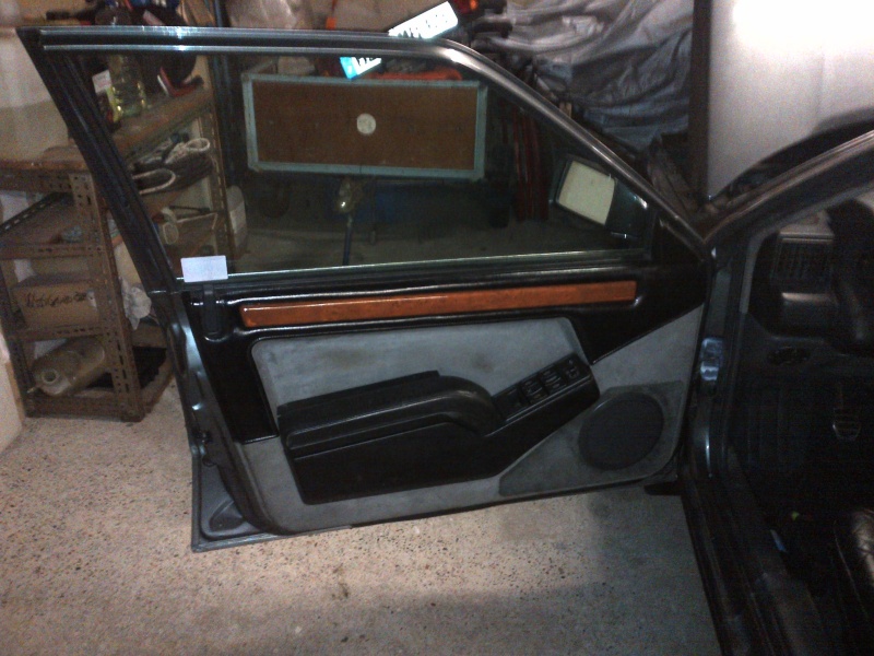

Hier, j'ai fini de faire tous les contacteurs de la porte AV conducteur et tout fonctionne. C'était bien crade, il faut le reconnaitre.

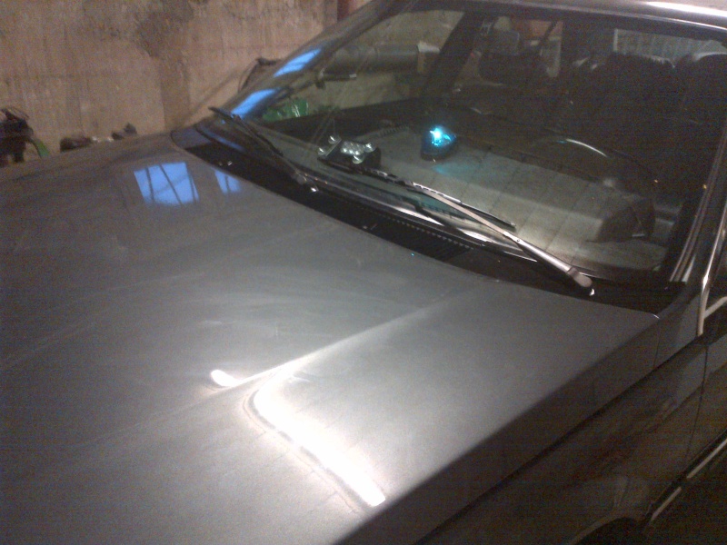

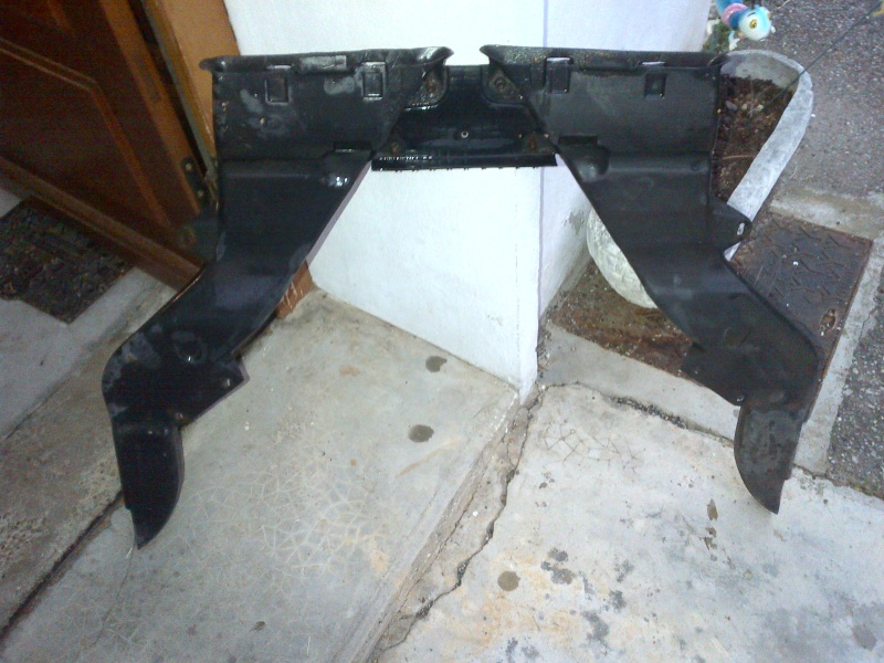

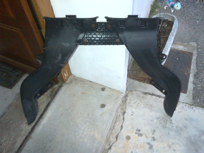

Ce soir, montage du diffuseur sous la R25:

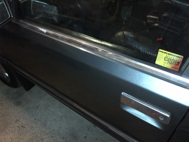

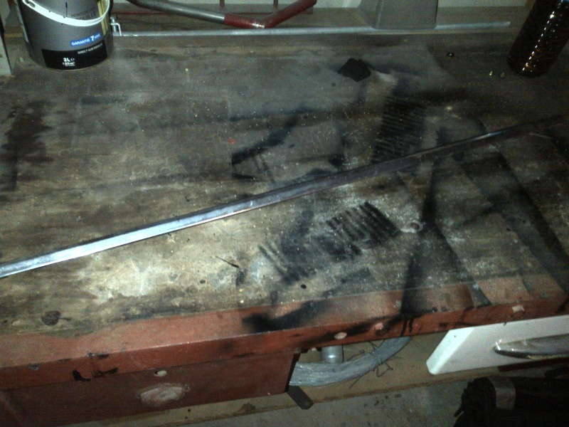

Baguette chromée manquante à l'avant gauche montée:
Contreporte avant gauche montée mais ça coince au niveau du loquet de porte (GGGRRRRR):

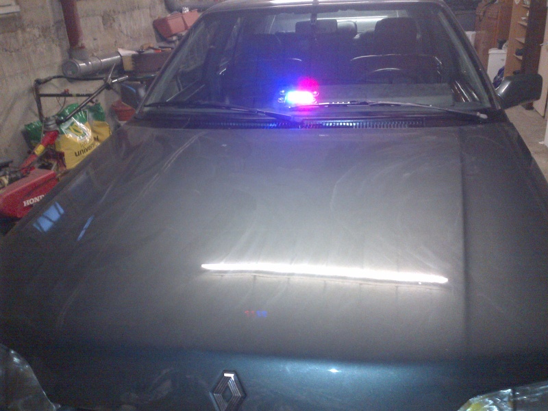

Et pour le fun, dans le cadre de meetings, puisque je veux transformer ma R25 en voiture officielle:
Il ne manque que les portes drapeaux que je n'ai pas installer pour l'occasion :DD
Marrant ces petits accessoires ! :mrgreen:
ça peaufine dur 8-)
ça sent bon la fin tout ça :icone_sourie: :icone_sourie: :icone_sourie:

Le diffuseur sous le moteur pour le refroidissement du freinage à l'avant

Monter les rails des ceintures puisque ma r25 en était démunie. Y a t il un sens pour les rails ainsi qu'un côté spécifique?
