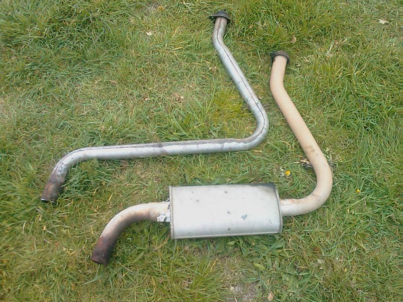

pour le tuyau turbo diesel pas le même diamètre
J'en ai un sur ma voiture, c'est le même diamètre coté turbo, il faut par contre adapter pour le raccord de l'autre coté.
Mon silencieux était pourri et vu la difficulté d'approvisionnement et le prix j'ai fait au plus simple :byebye: :byebye:

o k est il possible d'avoir une photos de votre montage pour voir merci
Re: présentation de ma Renault 25 v 6 turbo 205 c v baccara
Voilà ce que j'ai trouvé dans mes archives, cela doit être aussi sur mon post de la 25 V6 turbo:
Donc cote à cote les deux tuyaux dont on voit bien qu'ils ont la même forme.
Le coté attache pour le turbo est le même, il faut juste adapter une bague pour augmenter le diamètre de sortie qui est un peu plus petit sur le turbo d.
Autrement c'est plug and play rien de spécial à prévoir.

o k merci waner 1968, on vois bien la même forme ,sauf le diamètre ,si je trouve pas le pot d’échappement ,je vais faire un tuyau en inox au diamètre d'origine
je pense recevoir le pot d’échappement dans la semaine trouve chez melun passion ref 023260 N
