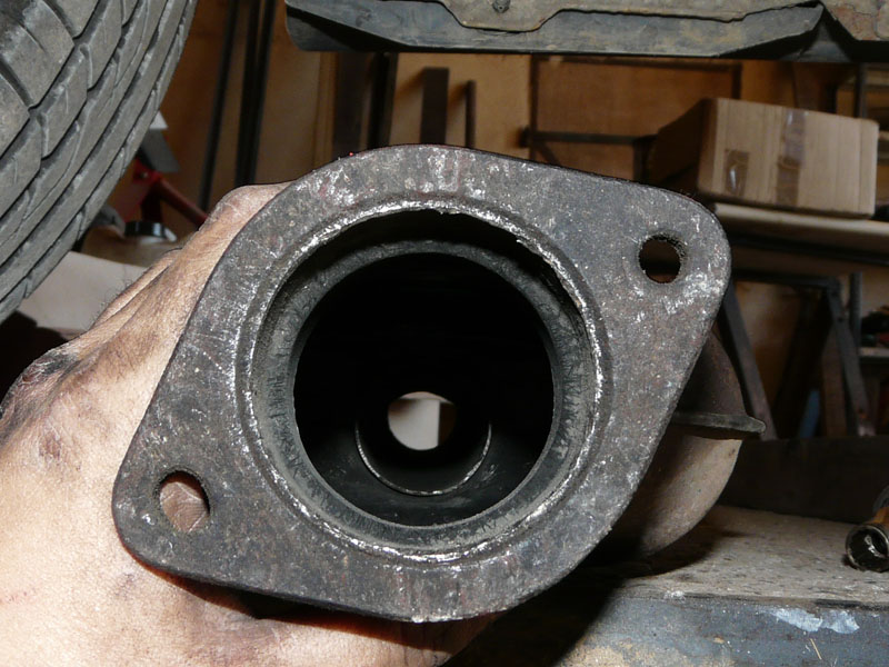

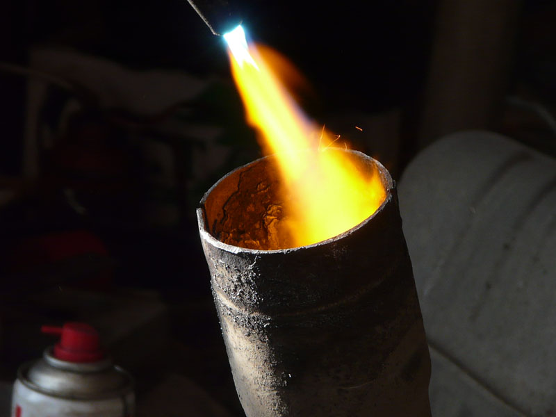

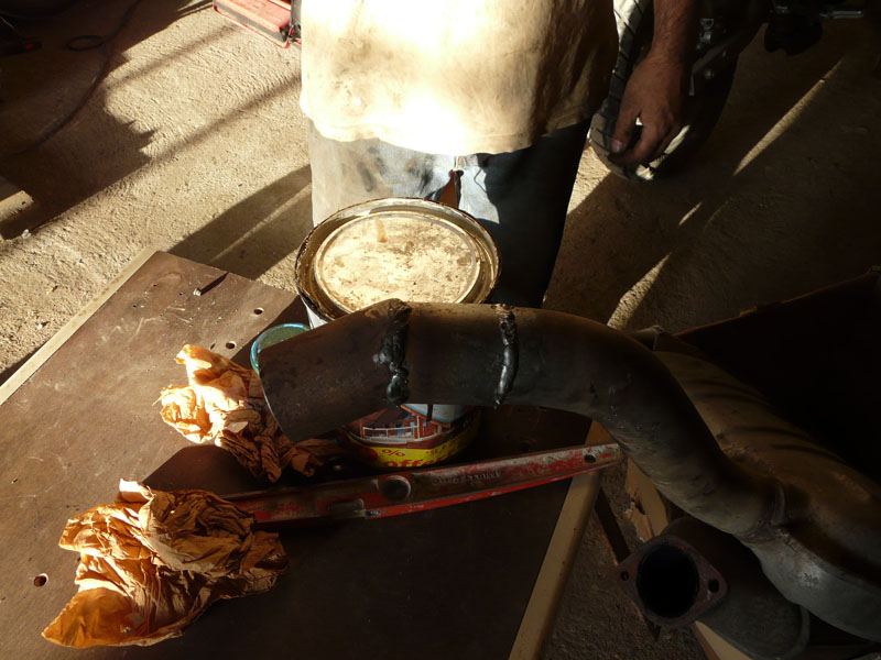

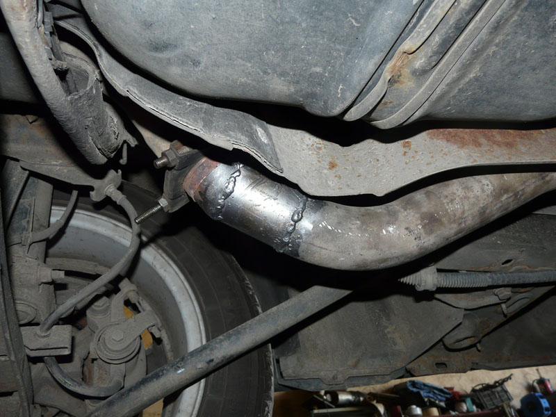

- echapement*
chalumeau pour sortir les dernier morceau de l'intermediaire!

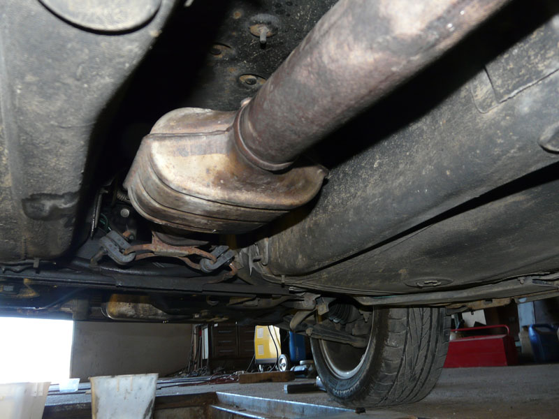

MIG
remontage!
avec cette réparation c'est pas top!! mon silencieux est un peu de travers! mais ca se voit pas trop!

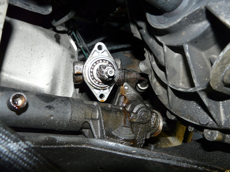

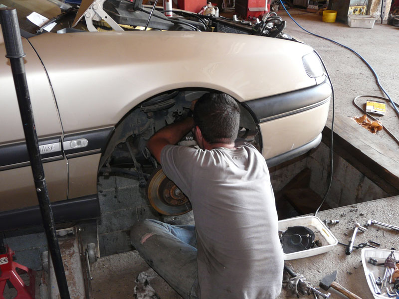

changement de la biellette + rotule av gauche!
DAV
demontage de l'ancienne tete
remontage de la nouvelle tete!
la dessus je me suis bien fait ch*er! un tuyau etait grippé dans le boulon! heureusement le chalumeau etait la! en plus avec peut d'accésibilité pfft!

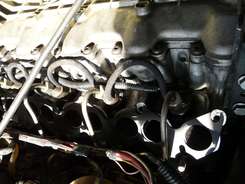

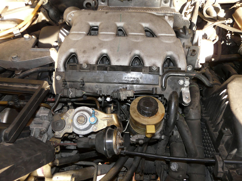

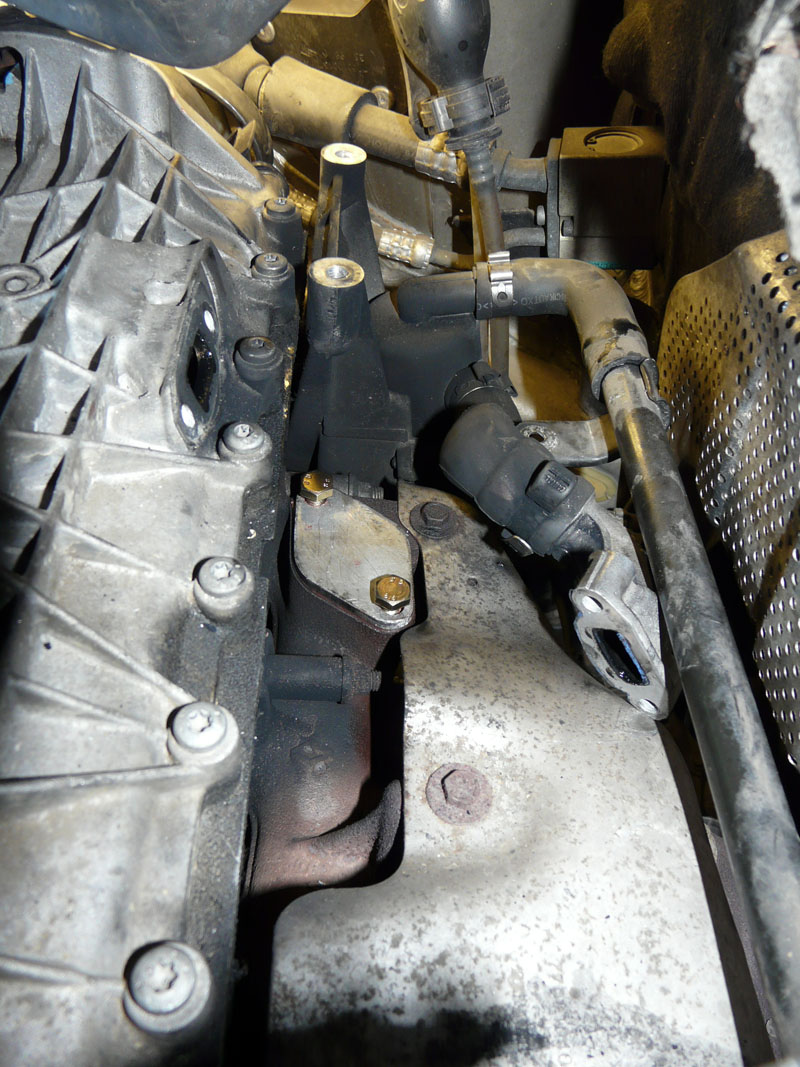

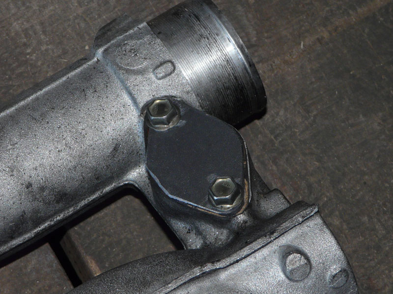

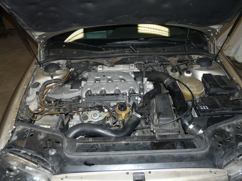

vanne egr --> supression
fabrication des caches!
nettoyage du collecteur!

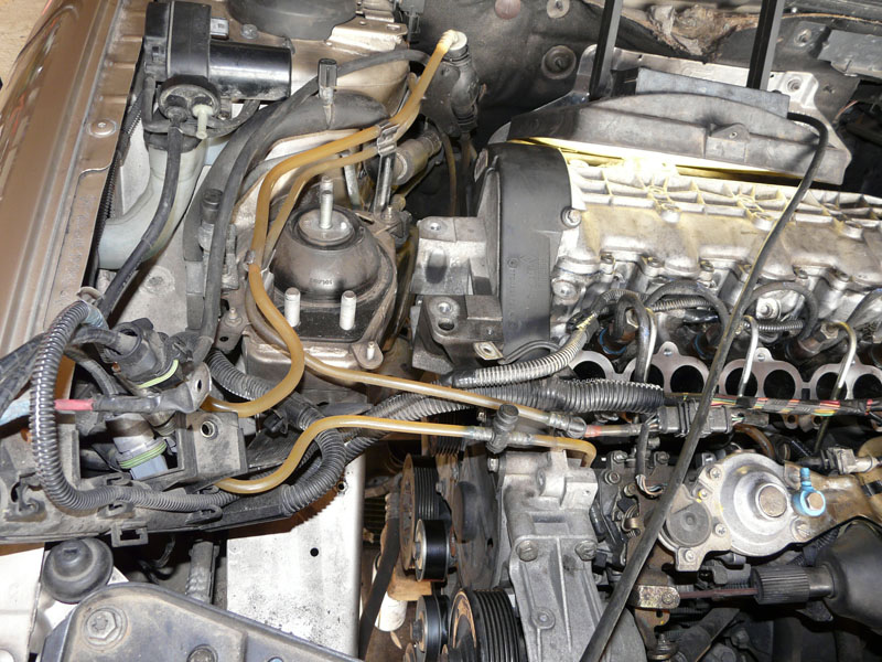

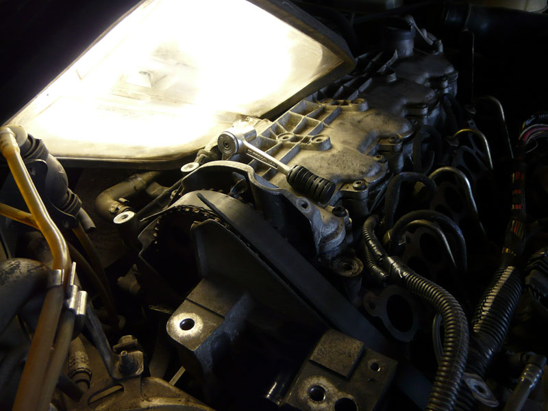

distribution
on met sur chandelle et les caches devissé!
on enleve des boitier! ca sert a rien!!
un peu de place!

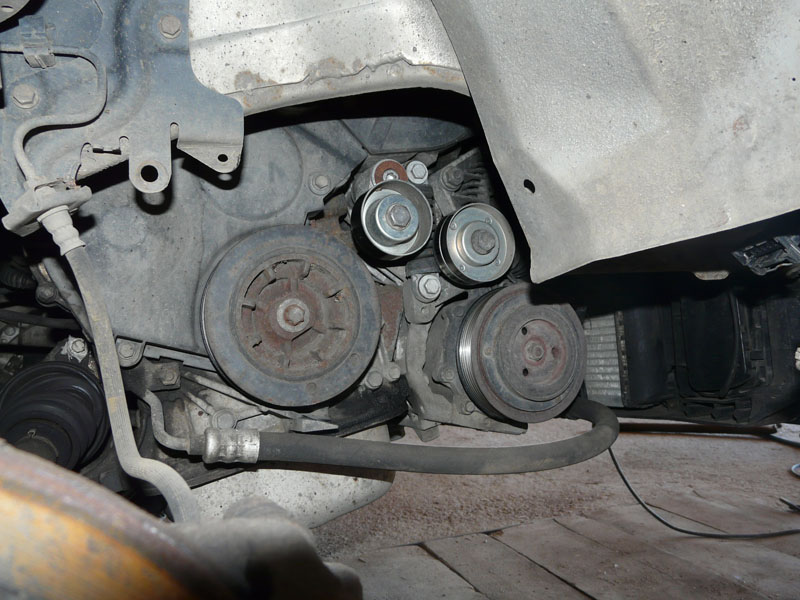

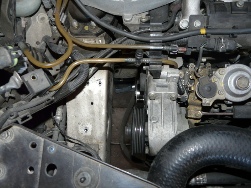

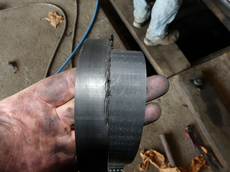

on enleve la courroie accessoire qui sera changé!
oh la belle courroie!
on enleve les caches!

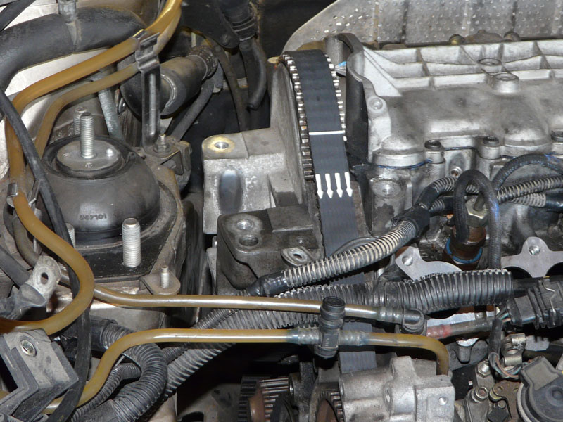

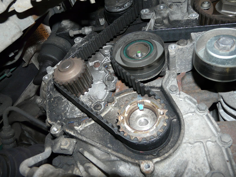

- calage du vilo au PMH
l'ancienne courroie toujours en place!

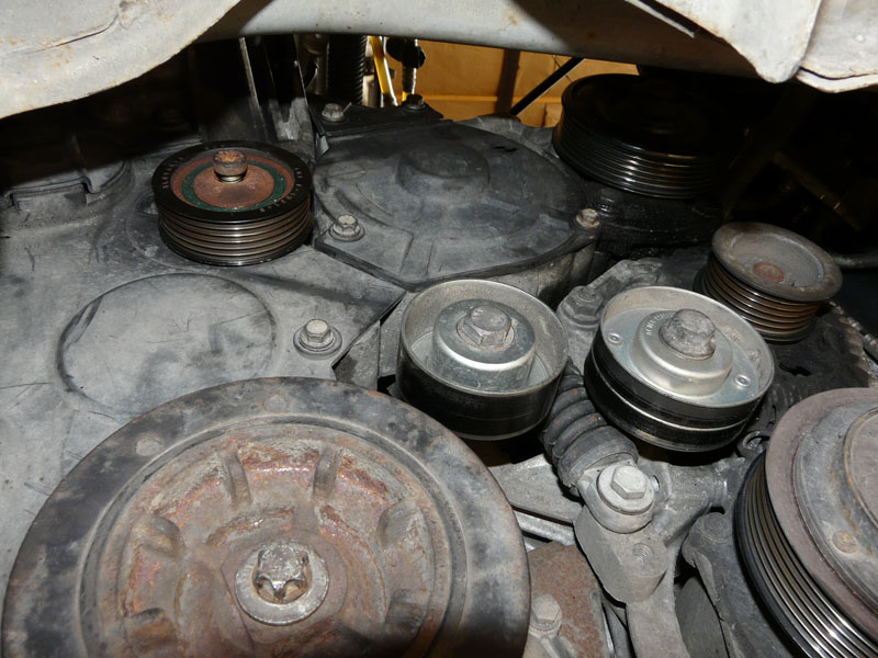

demontage du galet tendeur! c'est du caoutchou fondu autour! surement des bouts de courroies!
l'ancien et la neuve!

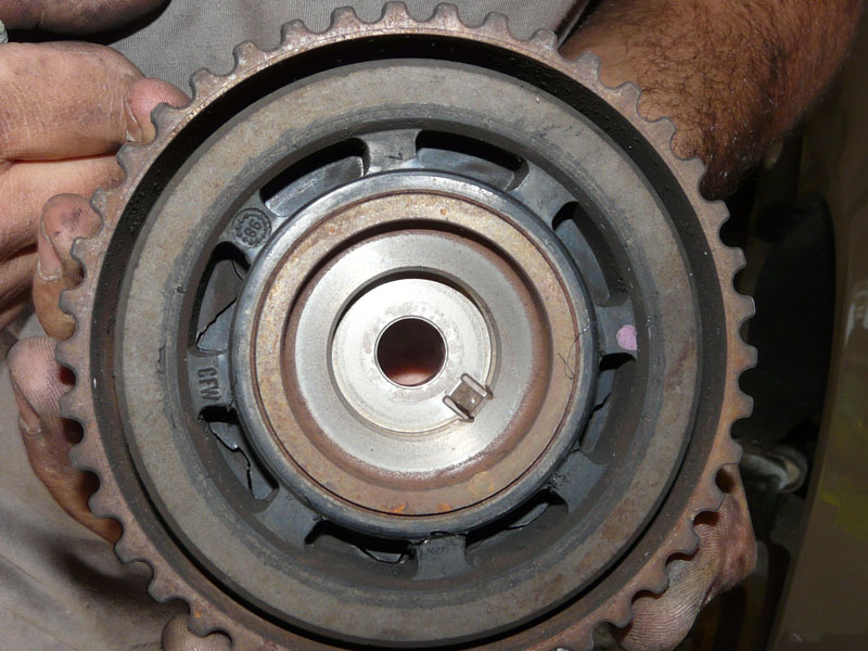

poulie d'aac hs!
changement de la poulie! celle ci date de 2007!
remontage de la nouvelle courroie!

on remonte le collecteur!

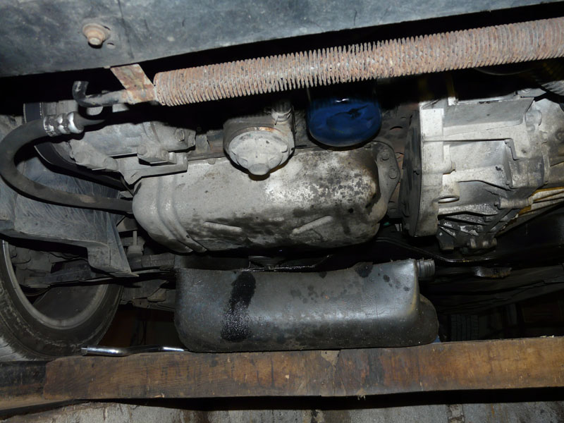

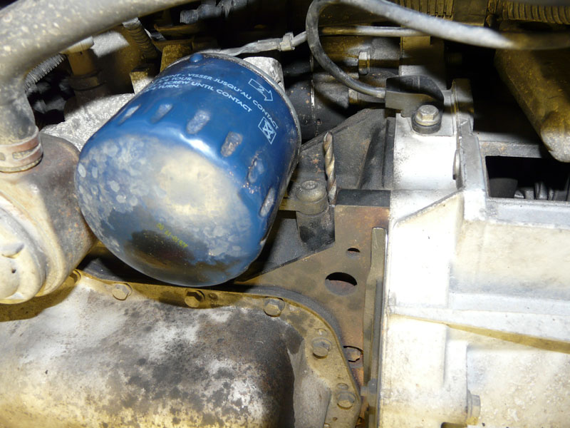

remontage + vidange
